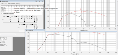

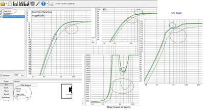

De Oberton 8MB201 heeft alleen enorm veel SPL curve manipulatie nodig om dezelfde bas te krijgen, in 8,7 liter BR (incl 1,6 liter poort) kan hij bij Xmax 5 mm (overhang van de spreekspoel) exact even luid spelen als de Peerless SLS 6,5" in 8,7 liter BR bij z'n Xmax van 8,2mm. Voor de Oberton geldt dat je er dan 300 Watt in moet pompen (aan 8 Ohm) en voor de Peerless heb je 170 Watt nodig (4 Ohm speaker). Ik zie dus wel heil in de kleine SLS 6,5", die een 4dB hogere gevoeligheid in het laag heeft bij 2,83 Volt.

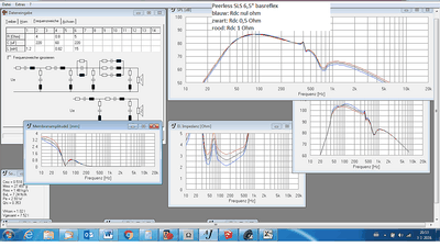

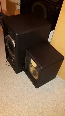

2x8 en 6/3 naast elkaar
Hier nog met TG9
Hier nog met TG9

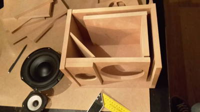

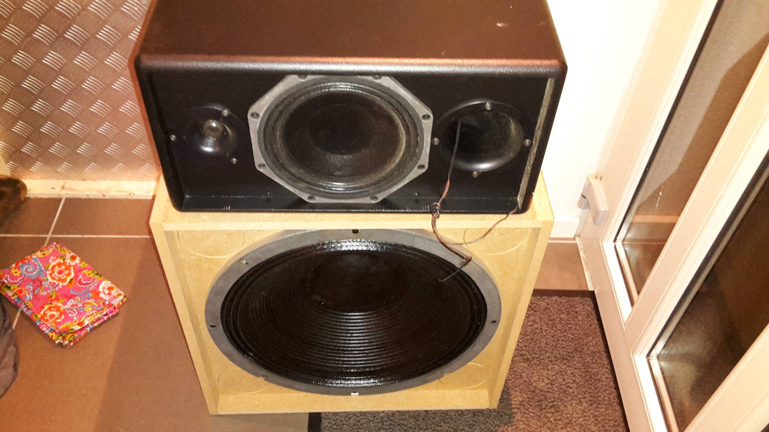

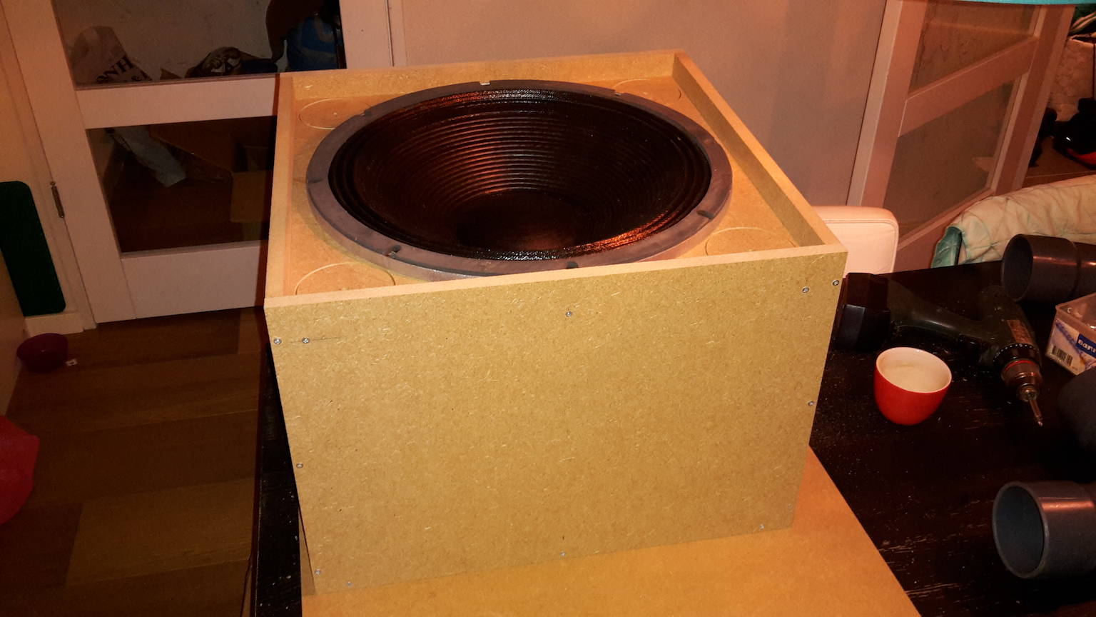

eerste proefpassing :mrgreen:
Gekke verhouding... meer woofer dan baffle

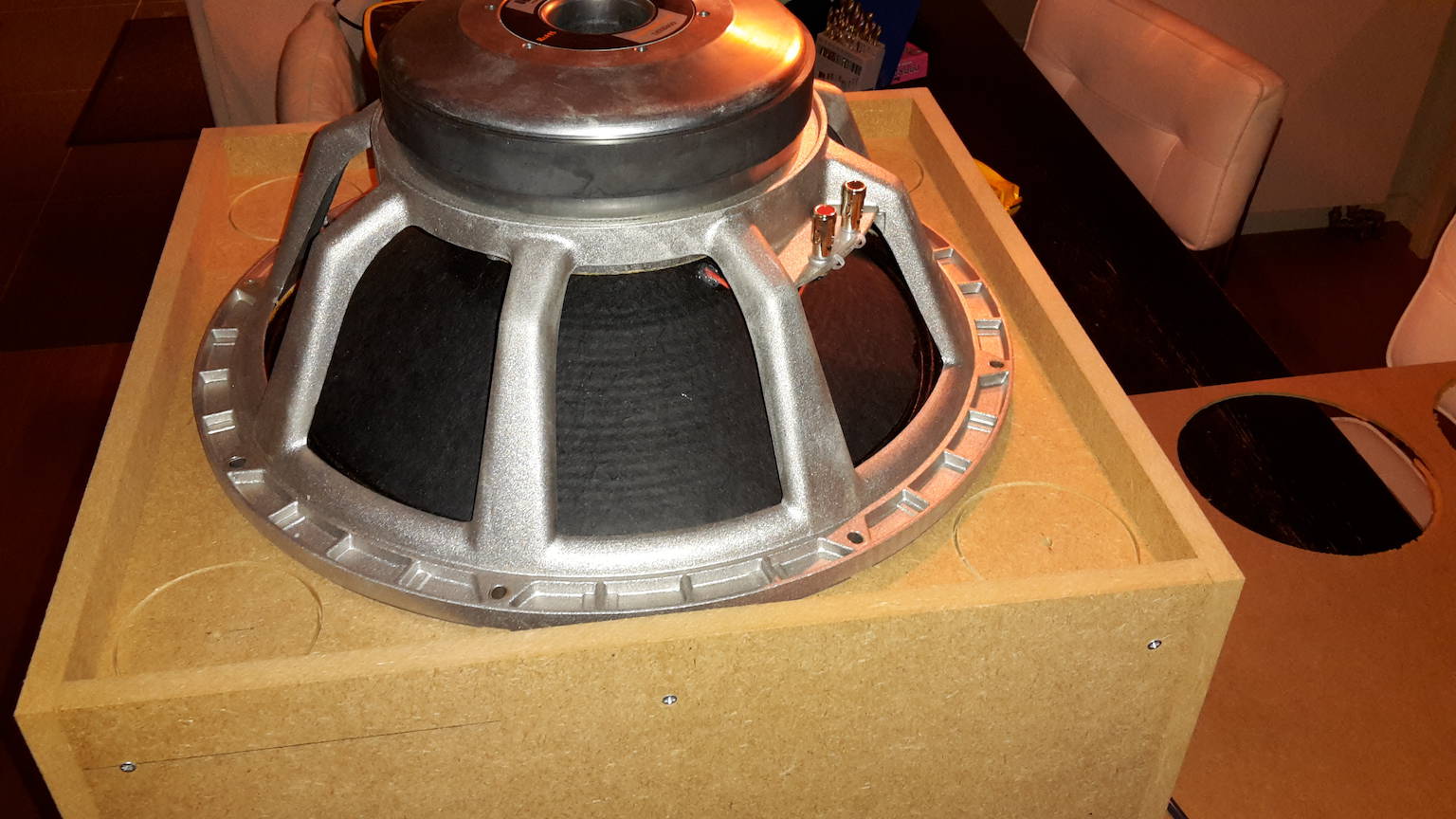

4x 90mm pvc met ellebogen voor de 90 graden bocht, elk een andere kant langs
De 2x8" gaat vergroot worden om mee te gaan in de 19" stack breedte, voor amp, 18" woofercab en 2x 8" topje.
12,9 kg schoon aan de haak, 11,5 mm Xmax one way (via de Oberton methode)

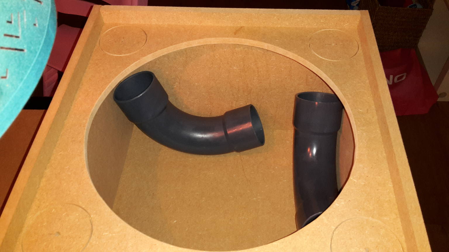

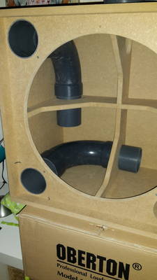

Heb inmiddels door wat praktijk prutsen, passen en meten bedacht hoe het ongeveer zal moeten gaan worden.
Die buizen zitten mooi vast zo. Nadat ik de juiste lengte weet wil ik nog een soort baffletje maken over het open deel van de poorten in de behuizing. En ik zal met handgrepen moeten gaan werken nu om te kijken hoe de bracing definitief er uit moet gaan zien. Daar moeten nog wel wat hapjes uit nu.
Hopelijk binnenkort een eerste impedantiemeting om te kijken hoe de afstemming nu is. Volgens WinISD moeten de poorten (9 cm in diameter) 53 cm lang worden.

Mooie oplossing zo met die pijpen :goedzo:
Berichten: 9199
Re: Bascabinet compact & diepgaand
Thanks, vond ik ook wel. Het heeft hier al de bijnaam hakenkruis ...

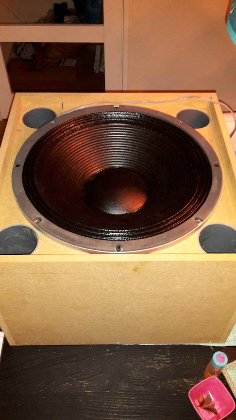

Yes, dit is leuk. De afstemming lukt, in 1x al op de 38 Hz die ik wilde. Echter, de poorten zullen korter worden doordat dempmateriaal de afstemming wat zal verlagen. Ik denk dat het damping 30 wordt.
Even de impedantie file naast de gesimuleerde afstemming, zie bijlage. Wordt hier wel blij van.
En dan te bedenken dat deze kast 36 cm diep is, en ongeveer het meest minimale is waarin je een 18" kwijt kunt qua baffle. \:D/
De in frequentie hoogste piek in WinISD is 69 Ohm, in de meting 64 Ohm. De lage piek ligt met 37 Ohm op 25 Hz een stuk verschoven t.o.v. de simulatie (76 Ohm @ 19 Hz). Dit zal dan wel met verliezen te maken hebben... Voor nu even minder belangrijk. Hoger afstemmen kan altijd nog, ik was bang dat de poorten langer zouden moeten dan praktisch ging passen...
De WinISD suggestie is 83 liter en afstemmen op 36 hz. Met 1260 Watt komt de conus tot de opgegeven Xmax van 11,5 mm (one way) in de powerdip met het centrum op 56 Hz.
119 dB @ 31 Hz (de lage B grondtoon)
125 dB @ 41 Hz (de lage E grondtoon)
125 dB in het powerdal tussen 41 en 82 Hz
129 dB vanaf 82 Hz
De afstemming van 75 liter en 38 Hz gaat een fractie minder diep, 1dB luider in de power dip en heeft tussen 60 en 100 Hz gemiddeld 1 dB meer gevoeligheid, dit alles bij de theoretische 1420 Watt.
