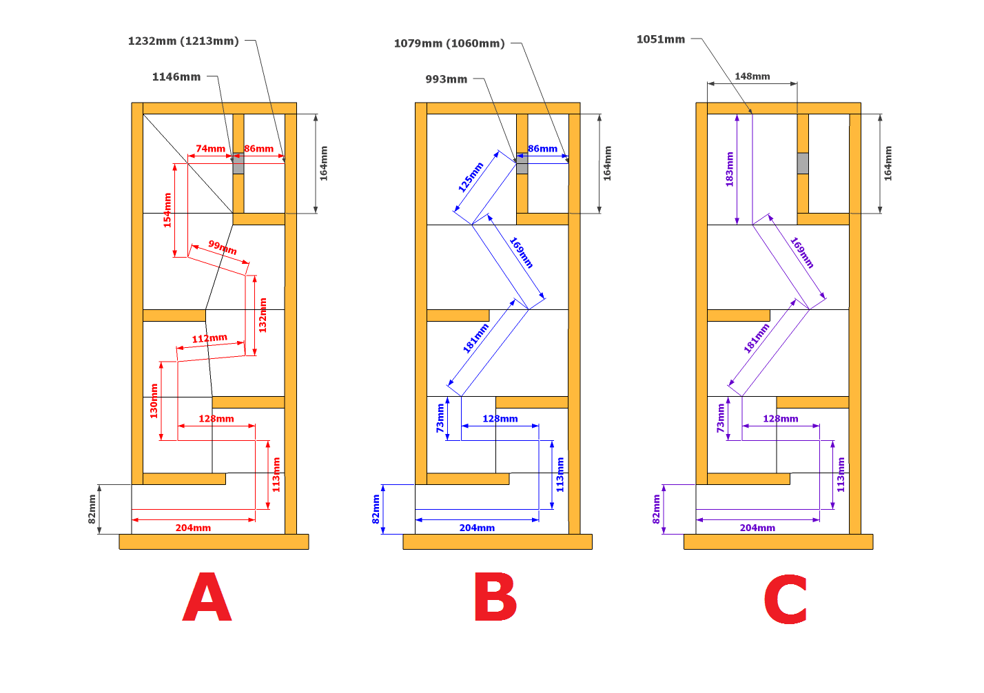

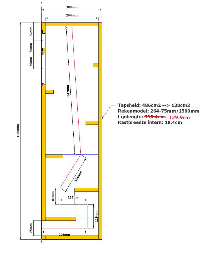

Ik heb mijn hoofd zitten breken op de vraag of een IHA nu wel of niet transparant is rond de afstemming van een transmissielijn.
Mijn gevoel zegt dat zoiets meer als een lek gedraagt, zeker als de reflexpoort van de IHA klein in oppervlak is t.o.v. de doorsnede van de TL.
In de hoop daar wat meer duidelijkheid over te krijgen ben ik in een paar HH's gaan neuzen en op een mooi voorbeeld gestuit.
De Dschinn mini-TL uit HH 02/2015.
Daarin wordt het effect van een IHA getoond en een hele belangrijke aanwijzing gegeven om als referentie te kunnen gebruiken.
Namelijk de frequentie van de 1e boventoon/storing in een ongedempte lijn \:D/.
In de sim kan ik dan eindelijk zien wat nu de werkelijke afstemming is en daarmee ook een bevestiging krijgen dat een FuzzyTL in praktijk veel korter is..
Ik heb de Dschinn mini-TL in sketchup gemikt en daarvan 3 versies getekend:
TL eigenschappen volgens HH: Sd(begin)= 200cm2, Sd(eind)= 100cm2, lijnlengte= 120cm, afstemming met demping= ca. 58-59Hz, frequentie storing (in ongedempte lijn)= ca. 220-225Hz.
Versie A is zoals B.Timmermanns het heeft uitgelegd aan de hand van de TransMissionline.
De lijn maakt bochten loodrecht op de vlakken van de doorsneden.
Versie B is zoals het volgens mij ongeveer werkt.
Versie C is in het geval de IHA akoestisch dicht is en waar de lijn bij de top van de kast aanvangt.
De akoestische metingen van HH laten in het sublaag weinig verschil zien met of zonder IHA.
Met IHA is er alleen iets minder output rond de afstemming te zien, een halve dB ongeveer.
Eureka zou je natuurlijk kunnen roepen, ware het niet dat versie C dus ook een mogelijkheid is.
Het lengteverschil tussen B en C is verwaarloosbaar met 1 cm.
En daarmee is er nog geen duidelijkheid over de vraag of een IHA qua volume nu wel of niet meedoet.
De resultaten van de sim's:
Versie A:
Zonder eindcorrectie
- Lengte = 121.3cm / 114.6cm
- Afstemming = 58.9Hz / 61.5Hz
- 1e storing = 204Hz
Met eindcorrectie (9.6cm)
- Lengte = 130.9cm / 124.2cm
- Afstemming = 54.9Hz / 57.3Hz
- 1e storing = 190Hz
Versie B
- Lengte = 106cm / 99.3cm
- Afstemming = 67Hz / 71hz
- 1e storing = 232Hz
- Lengte = 115.6cm / 108.9cm
- Afstemming = 61.5Hz / 65Hz
- 1e storing = 214Hz
Versie C
- Lengte = 105.1cm
- Afstemming = 69Hz
- 1e storing = 239Hz
- Lengte = 114.7cm
- Afstemming = 63.3Hz
- 1e storing = 220Hz
N.b. De storing is zonder IHA gemeten, daarvoor is in de sim de volledige lengte van de lijn gebruikt.
A, valt dus overduidelijk af.
Ik heb de gegevens met eindcorrectie er voor de volledigheid bij gedaan, maar zonder eindcorrectie is al te zien dat de lijn te lang is.
Daarmee staat voor mij nu ook vast dat de FuzzyTL gewoon veel korter is en de 'lijn' niet juist getekend door B.Timmermanns.
Mogelijkheden die dan nog overblijven zijn versie B (met eindcorrectie) waarbij de IHA akoestisch transparant is of versie C (met eindcorrectie).
B kan eigenlijk alleen als de eindcorrectie wat minder is en dus de storing dichter bij 220Hz komt te liggen.
Ga ik verder uit van een luchtsnelheid rond 320m/s, dan komt ik met B uit op een afstemming van 57Hz en met C 59Hz.
Ik vermoed dat de luchtsnelheid nog wat lager is.
Dan is er eigenlijk nog maar een optie over.
Wat denken jullie?
Kan ik hier concluderen dat C (met eindcorrectie) juist is, en dus dat een IHA (met een klein gat) zich alleen als een lek gedraagt?

waarmee doe jij de sim? voor een IHA aan het einde van de lijn zoals hier zou het in MJKing's mathcad sheets te simmen moeten zijn.

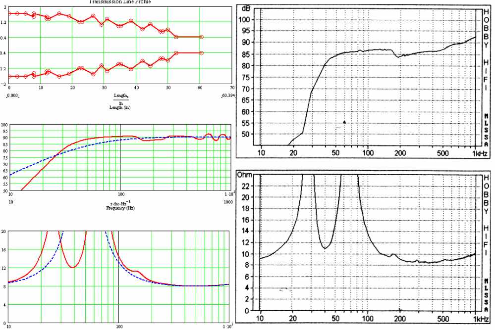

btw: had je mijn topic op DIYAudio gelezen over de 1e Berndt fuzzy:
http://www.diyaudio.com/forums/full-ran ... yhifi.html
op pag2 staat een vergelijk van de mathcad sim met de meting uit HH en dat lijkt gewoon goed op elkaar (bijgevoegd)
Berichten: 9198
Re: Project 03: 2-weg SB Acoustics TL
Ik ga morgen als ik helder ben je hele betoog nog eens aandachtig bestuderen maar direct kreeg ik bij A en B het gevoel, zo zit het niet. En toen ik C zag dacht ik, ja... zo zou ik het uittekenen. Dit uiteraard los van welke berekeningen het beste overeenkomen met de ontwerpdoelstellingen of welke metingen terugberekend het beste passen bij het model.
In AJhorn telt het IHA volume vrijwel hetzelfde als een voorkamer. Kortom, een IHA van 5 liter in een TL geeft dezelfde afstemming als een TL met een 5 liter voorkamer. De Fuzzy TL die je eerder getekend hebt (waarbij je de eerste schotten negeert) deed me denken aan een TL met een grote voorkamer (ruim de helft van het totale volume) en dan een korte TL pijp/zeer grote lange baspoort. Die functioneert ook bijna zoals een Fuzzy TL, namelijk met minder storingen dan een gewone TL, maar wel de eerste kenmerkende dippen welke ook zichtbaar zijn in het impedantie verloop.
Misschien OT: Een TL is in mijn beleving een relatief grote behuizing, groter dan met basreflex zou werken, en vervolgens is deze te grote behuizing weer gedempt tegen storingen. Wanneer je een basreflex even groot maakt als een TL moet je de poort vol stoppen en dan liggen de simulaties qua uitslingergedrag, SPL curve en impedantieverloop bijna over elkaar heen. De Topas noemt Visaton ook een hybride: "principle of housing: Basreflex/Transmissionline". Ergens is het een grijs (overgangs)gebied...
De sim's zijn met Hornresp gedaan.
Zonder demping weliswaar, omdat het effect op de afstemming dus niet te simuleren valt.
Bedankt voor de link, ik had de topic echter al gelezen.
Toentertijd dacht ik ook dat sim en praktijk overeen kwamen.
Maar je geeft daar ook aan dat de gesimuleerde lengte te lang was.
Wat ik er van af kan lezen moet het iets van 1.54m zijn?
Toevallig kom je dan ongeveer op de effectieve lengte van de lijn.
Dus met het effect van demping, eindcorrectie & koppeling met de vloer erbij.
Of kan je met de MJK sheets dat allemaal mee simuleren met als basis 1.4m?
N.b. ik heb de kale lijn gebruikt om te kijken of de sim met de praktijk overeenkwam.
Bij mijn eigen FuzzyTL versie met de WF168WA02 is dat duidelijk niet zo, 41Hz gesimmed v.s. 44Hz praktijk.
Ik zou graag met de sheets aan de slag willen gaan, maar je kan geen lid meer worden.
Heel frustrerend, ik zou zonder problemen €100 euro doneren om toegang te krijgen.
Of kan iemand op ZBA voor mij 'vouchen' dat ik een diy-er ben in hart en nieren :) ?
Ja, dat had ik ook gezien.
Het frappante is wel dat het oppervlak van de IHA poort in AJHorn dus niets uitmaakt.
Dat kan gewoon niet, als ik hem 0.00001cm2 maak werkt het nog steeds..

Ziezo, de tekening is klaar \:D/
Als het klopt kom ik zo meteen op een afstemming rond de 35-36Hz uit.
We zullen zien.
Morgen het zaagplan maken en houtpakket bestellen.

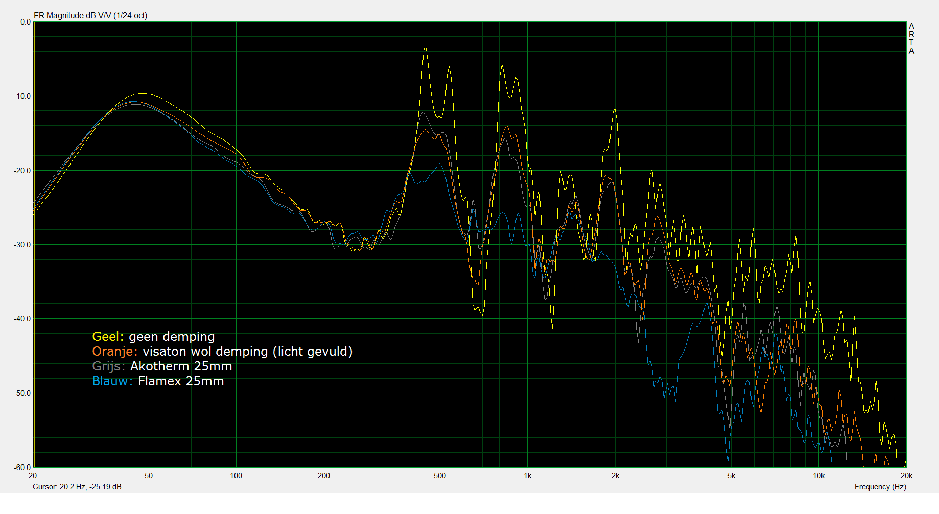

Chris_T schreef:
Helaas moet ik je teleurstellen Wouter.
Ik had ook gehoopt dat hier een kleine winst te boeken was, maar de meting laat zien dat het oppervlak zwaarder telt dan effectiviteit.
Het mid bereik wordt daarentegen wel iets beter gedempt.
Dit ging over 50mm Akotherm aan 1 zijwand, i.p.v. 25mm op beide tegenoverliggende wanden. Mag ik concluderen dat voor een basreflex er een gunstig effect is: namelijk onderin is de demping minder, vanaf ca 200 Hz is het gelijk of zelfs effectiever dan 2x een laag die de helft zo dik is... Anderzijds, flamex doet het nog beter mer 2x 25mm rond 500 Hz (ivm poortresonantie br) en dit zou dubbel uitgevoerd wellicht nog beter kunnen werken dan 2x 25mm :-k
En welk type Akotherm 25 en 50 mm gebruikte jij? D20 of D40 (respectievelijk het gewicht in kg per kubieke meter)

Mijn ervaring is wel dat Flamex 25mm enorm goed dempt in het midbereik en eigenlijk het materiaal is voor een 2-weg bassreflex.
Dempt nauwelijks onder 200Hz, maar boven pakweg 300Hz begint het snel te werken.
Vooral rond 500Hz dempt het enorm.
Ik zal kijken of ik nog de meetresultaten kan vinden van een 2-weg bassreflex monitor.
Wat ik daarvan nog weet is dat Flamex 25mm, qua demping, met kop en schouders boven Akotherm 25mm en 25mm noppenschuim van de gamma uitkwam.
D20
Update:
Ik heb de metingen gevonden.
Ze komen uit een kleine 10 liter bassreflex monitor met de Visaton AL130.
Helaas ben ik de poortmeting met pritex kwijtgeraakt, in plaats daarvan heb ik een paar nearfield metingen van de AL130 gebruikt.
Niet echt nauwkeurig, maar de tendens is goed te zien.
N.B. de gele en oranje curve zijn van woofer 1, de grijze en blauwe curve zijn van woofer 2.
Curves tussen de woofers onderling zijn handmatig gematched.
De relatieve amplitude verschillen zijn daardoor minder nauwkeurig, maar groot genoeg om de effectiviteit van de demping te zien.
Overzicht demping in 10 liter bassreflex monitor

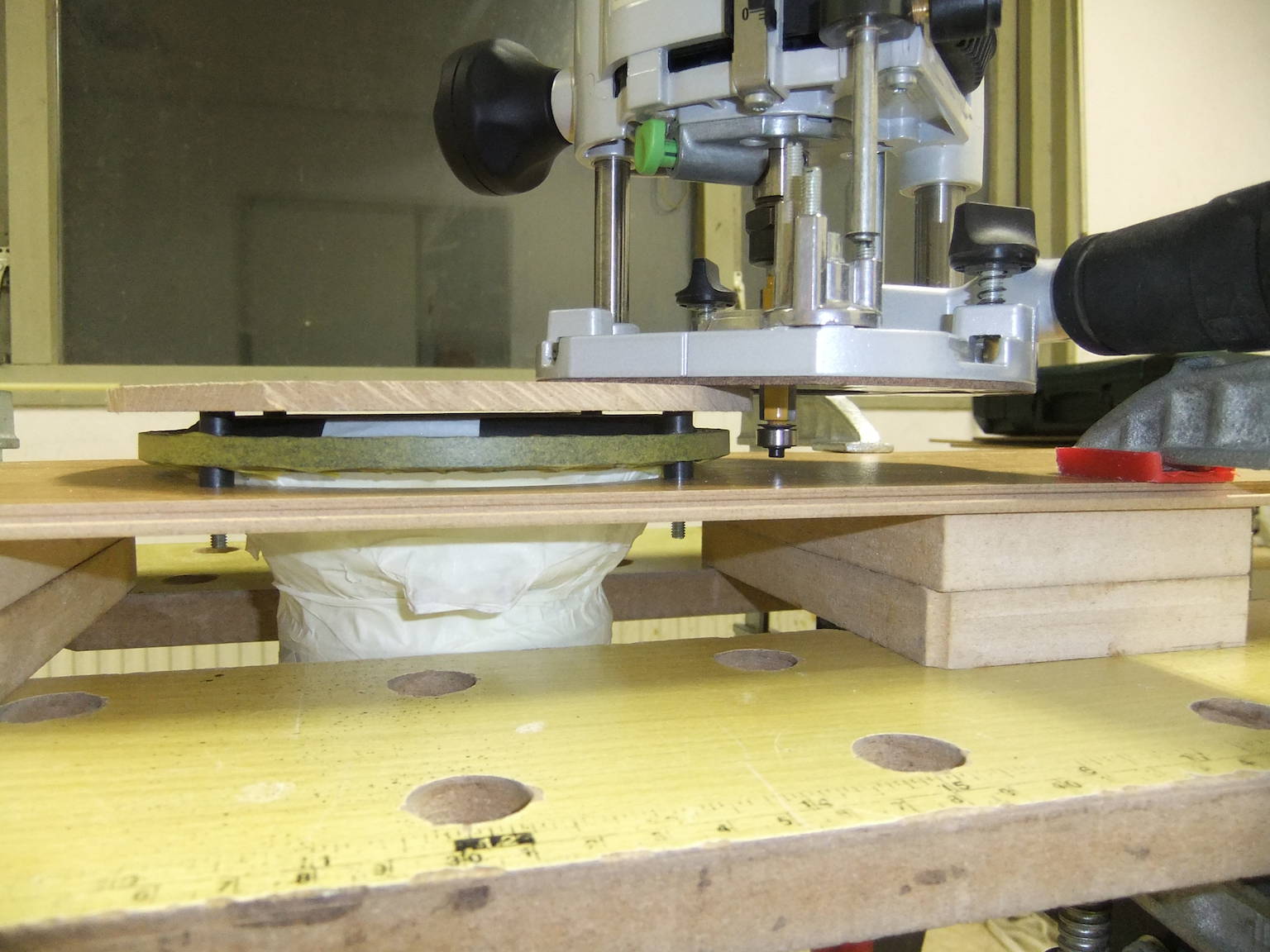

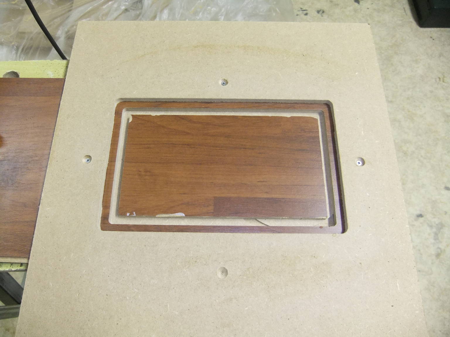

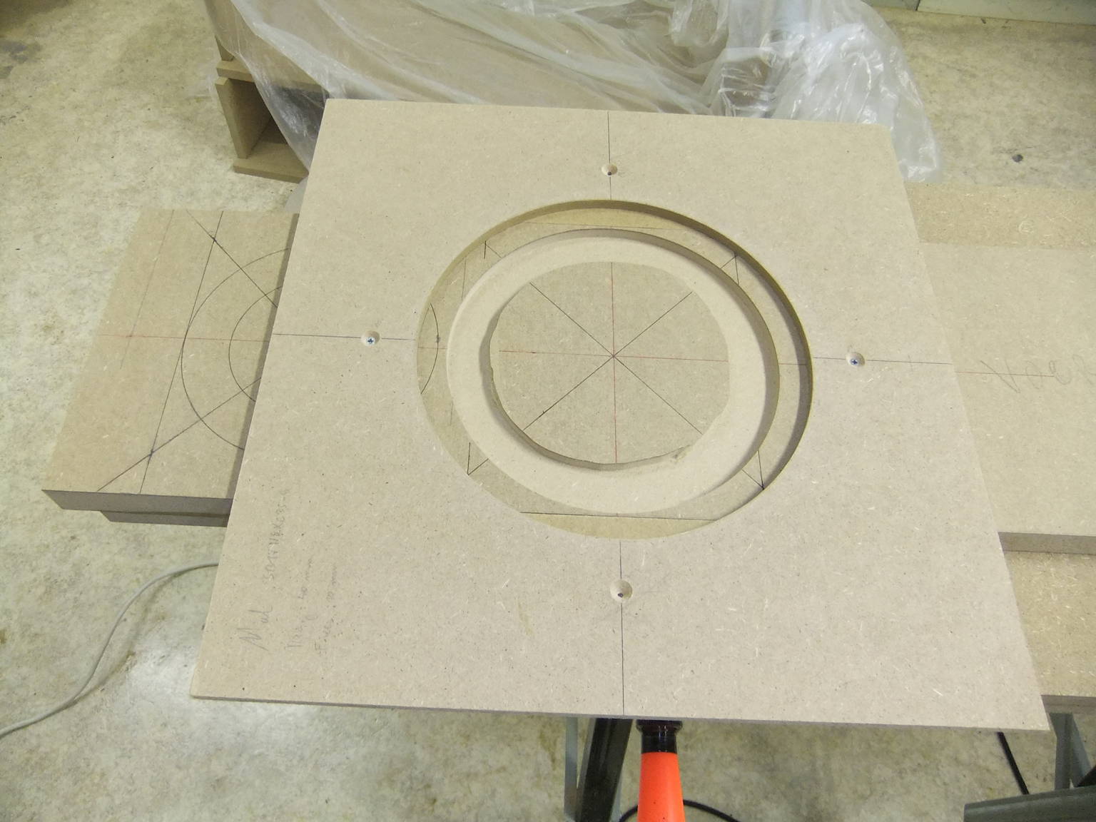

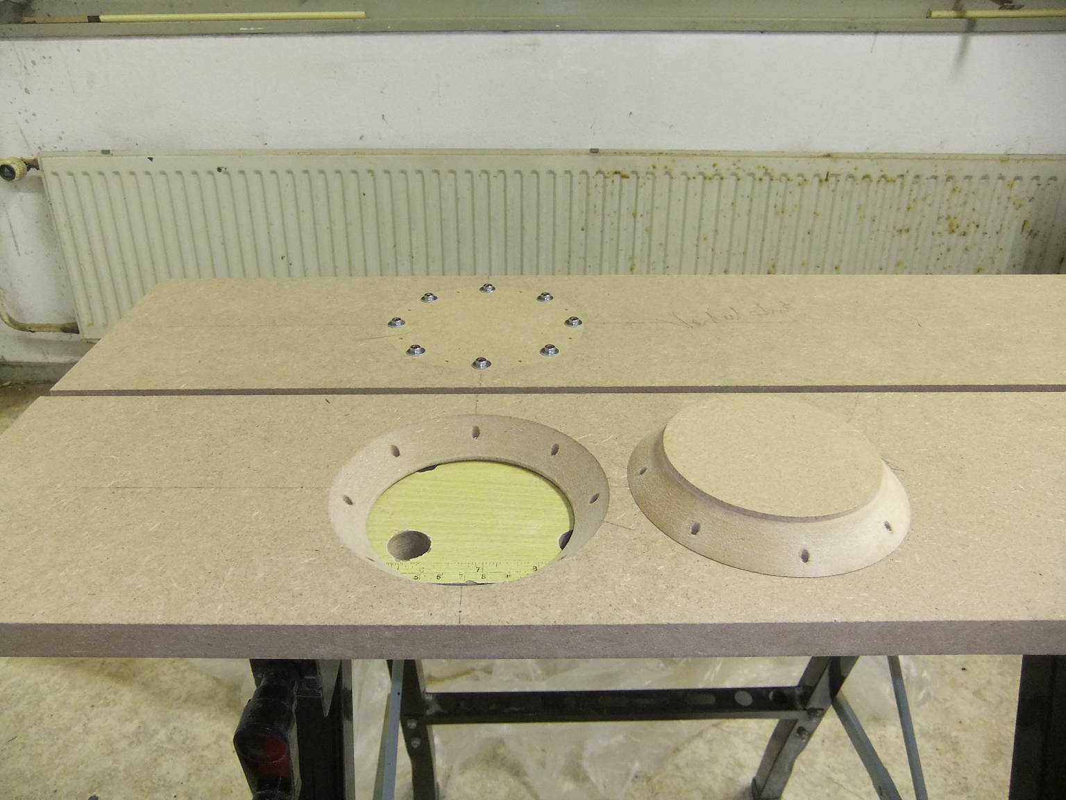

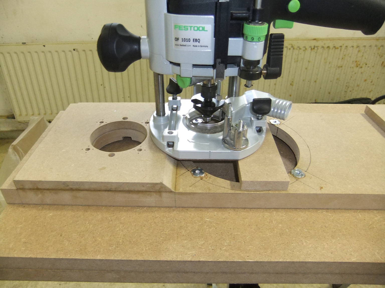

In de afgelopen weken ben ik druk in de weer geweest met het maken van diverse mallen.
Veel voorbereidende werk is nu klaar en de bouw van de kasten kan echt beginnen.
Omdat het de zoveelste keer was dat ik de mal niet perfect op maat kreeg (0.6mm te groot) heb ik het op de pietje precies methode gedaan.
Een ander forum lid was benieuwd hoe deze methode in plaatjes uitzag dus bij deze:

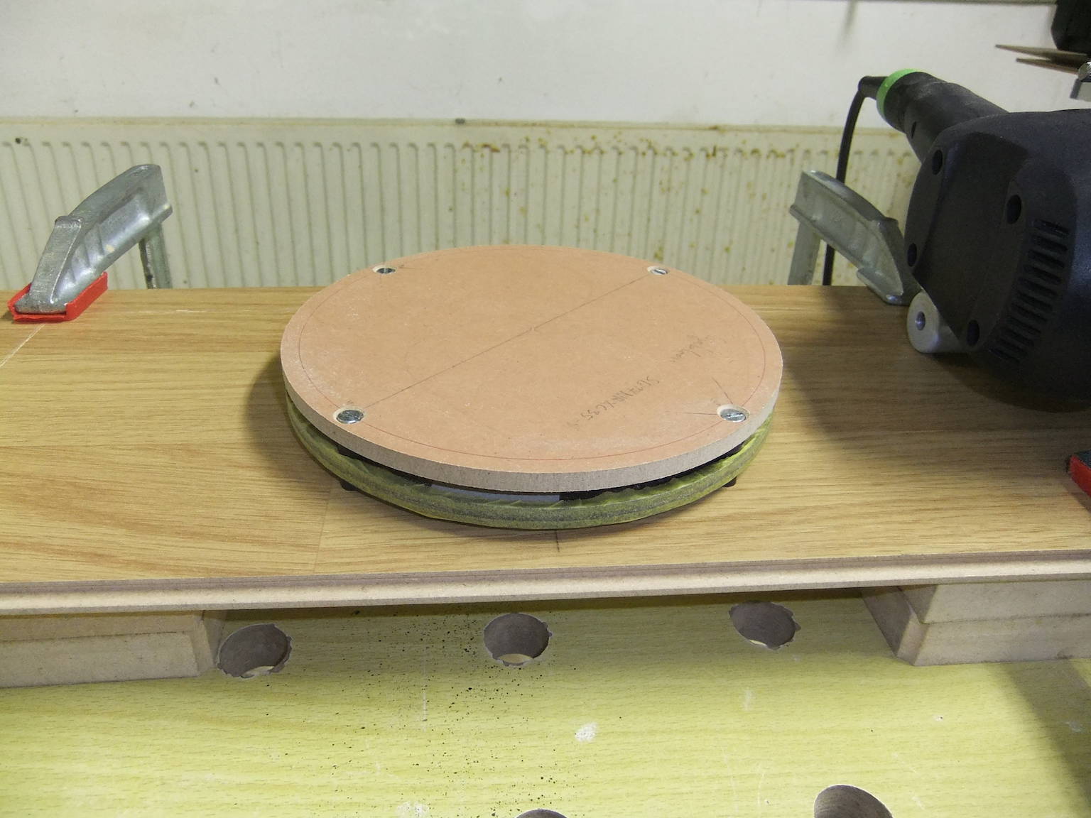

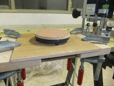

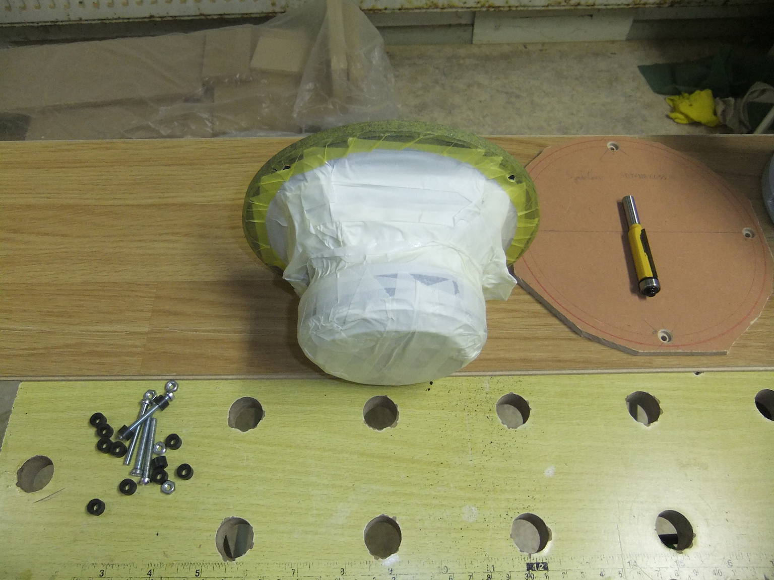

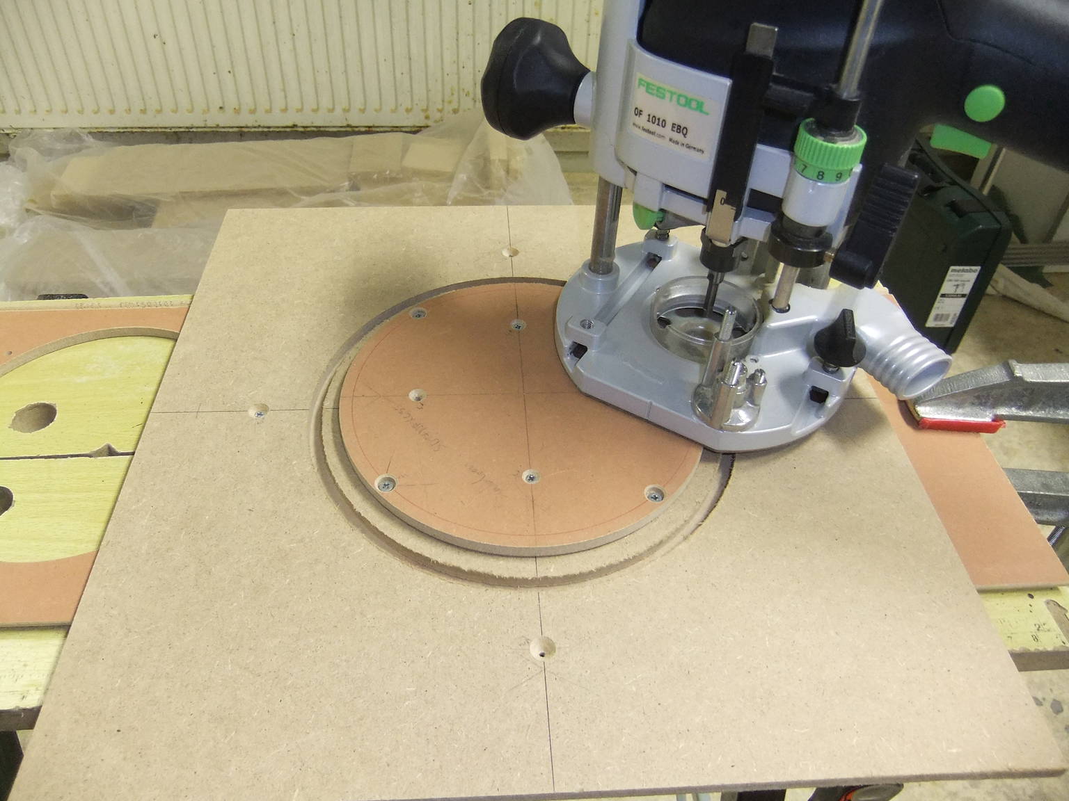

Allereerst moet er een sjabloon van de woofer gemaakt worden.
Daarvoor zaag ik een stukje uit laminaat en monteer deze op de woofer.
Voor de montage moet deze wel goed gemummificeerd worden
Met boutjes en afstandhouders is alles op elkaar geschroefd met een ander stuk laminaat voor een stevige ondergrond.
Dat kan natuurlijk ook met gewone moertjes/koppelmoertjes.
En met lange bouten is een gat uitzagen ook niet nodig zodat de woofer met de magneet op de basis/laminaat gemonteerd worden.
Sjabloon klaar, om de korf te beschermen heb ik een rondje schilderstape eromheen gedaan.
Afkomstig uit de Action (schildertape voor ramen).

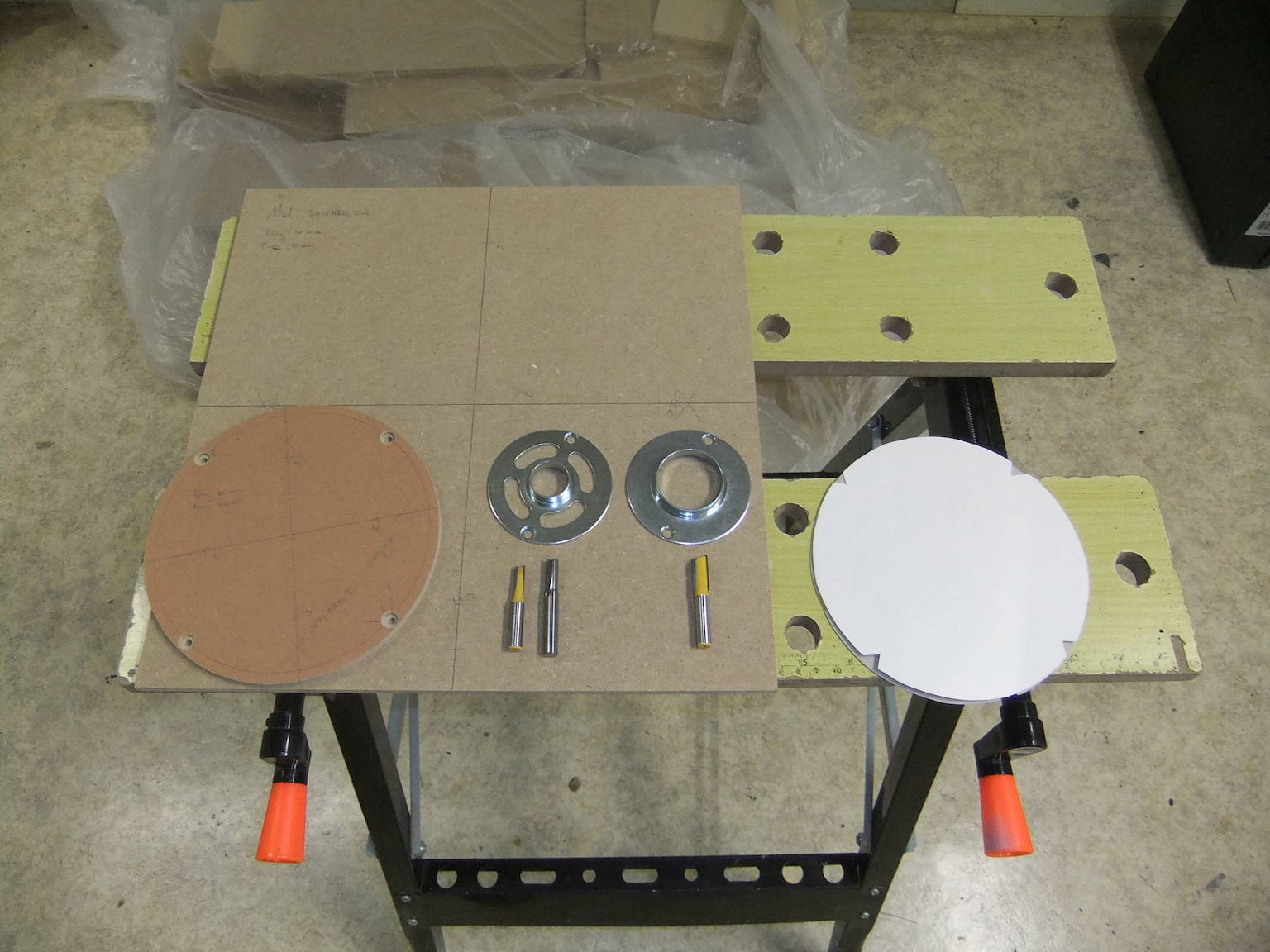

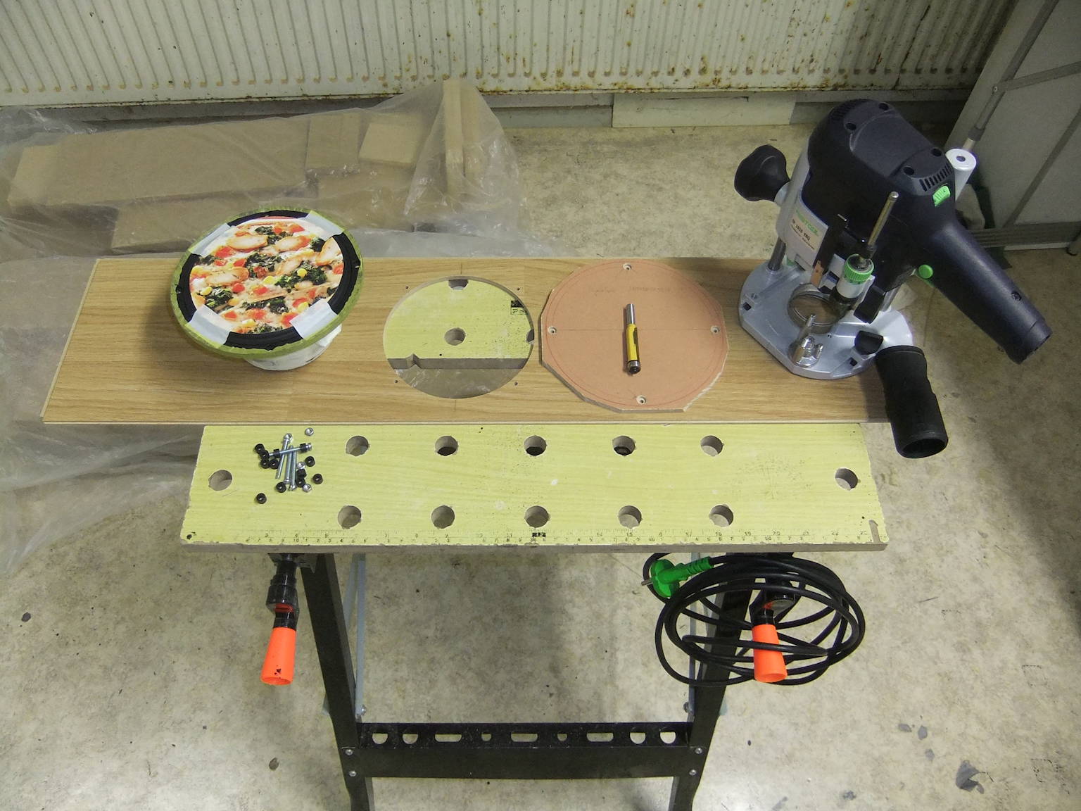

Met het sjabloon wordt vervolgens de mal gemaakt.
Om een speling van 0.5mm te krijgen moeten de kopieeringen en frezen goed uitgekozen worden.
Zelf vind ik het prettig om een mal te hebben waarbij ik een dikke frees kan gebruiken.
Daarvoor ben ik uitgekomen op de volgende maten:
sjabloon -> mal: Ring 24mm, Frees 6 + 7mm.
mal -> wooferverzinking: Ring 40mm, Frees 10mm.
Rekensommetje: (24+7)/2 =15.5mm en (40-10)/2 = 15mm
Je houd dus een verschil van +0.5mm over.
Bij het maken van de mal gebruik ik altijd eerst een kleiner freesje om het bulk weg te halen.
Met een maatje groter maak ik het daarna in 1 rondje af.
Kleine uitschieters worden op deze manier weer weggewerkt.
Je kan natuurlijk ook andere maten voor de kopierringen+frezen gebruiken.
Wat meer gebruikelijk is waarschijnlijk een 17mm & 30mm ring met respectievelijk een 8 & 6mm frees.
De stukjes karton rechts op de foto's zijn normaal niet nodig.
Ik had mij vergist in de hoogte van de kopieerring en kwam daardoor 1mm tekort.
Opgelost door een paar rondjes uit een pizzadoos te knippen en als opvulling onder de sjabloon te gebruiken.

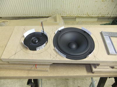

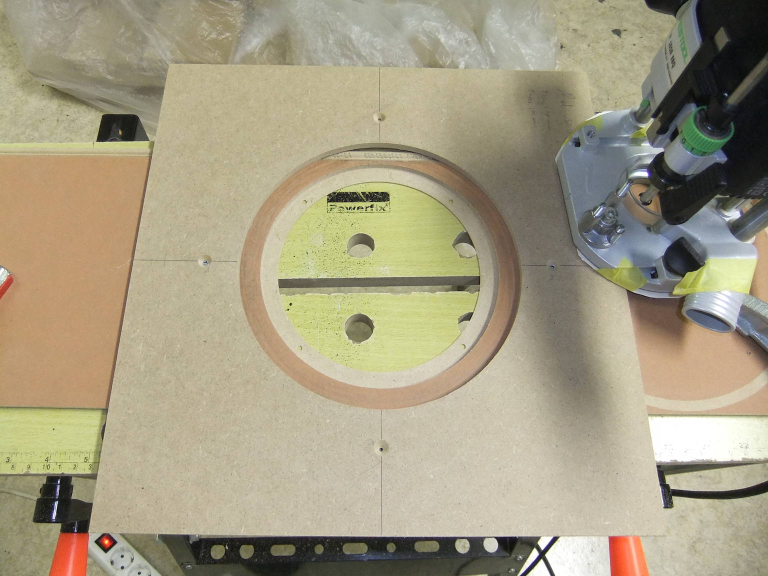

Het maken van de mal.

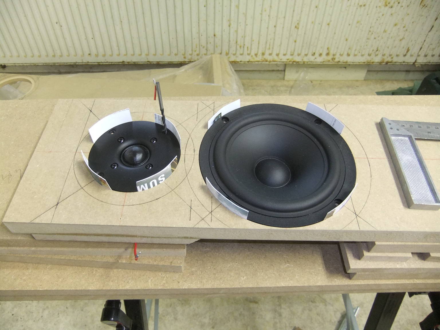

Op de sjabloon is met behulp van een passer een nieuwe uitlijning getekend.
De woofergaten hadden wat speling namelijk waardoor je niet meer zeker bent of alles nog gecentreerd is.
Het was trouwens handiger geweest als ik de sjabloon had omgedraaid.
Dan is de uitlijning van sjabloon en mal op elkaar te leggen.
Hier heb ik de boorgaatjes daarvoor gebruikt.
Uiteraard de mal ook even testen, hoewel niet op de foto te zien past het perfect :rock:
Voor de tweeter doe ik hetzelfde, maar daarvoor gebruik ik alleen de flens/faceplate.
Bij sommige tweeters is de flens alleen niet los te halen (bijvoorbeeld de Vifa XT25/DX25).
In zulke gevallen plak ik de voorkant voorzichtig af met daartussen wc papier als onderlaag/beschermlaagje en wikkel ik de achterkant in zoals bij de woofer.
Edit
Foto vergeten van de tweeter 'mal test':

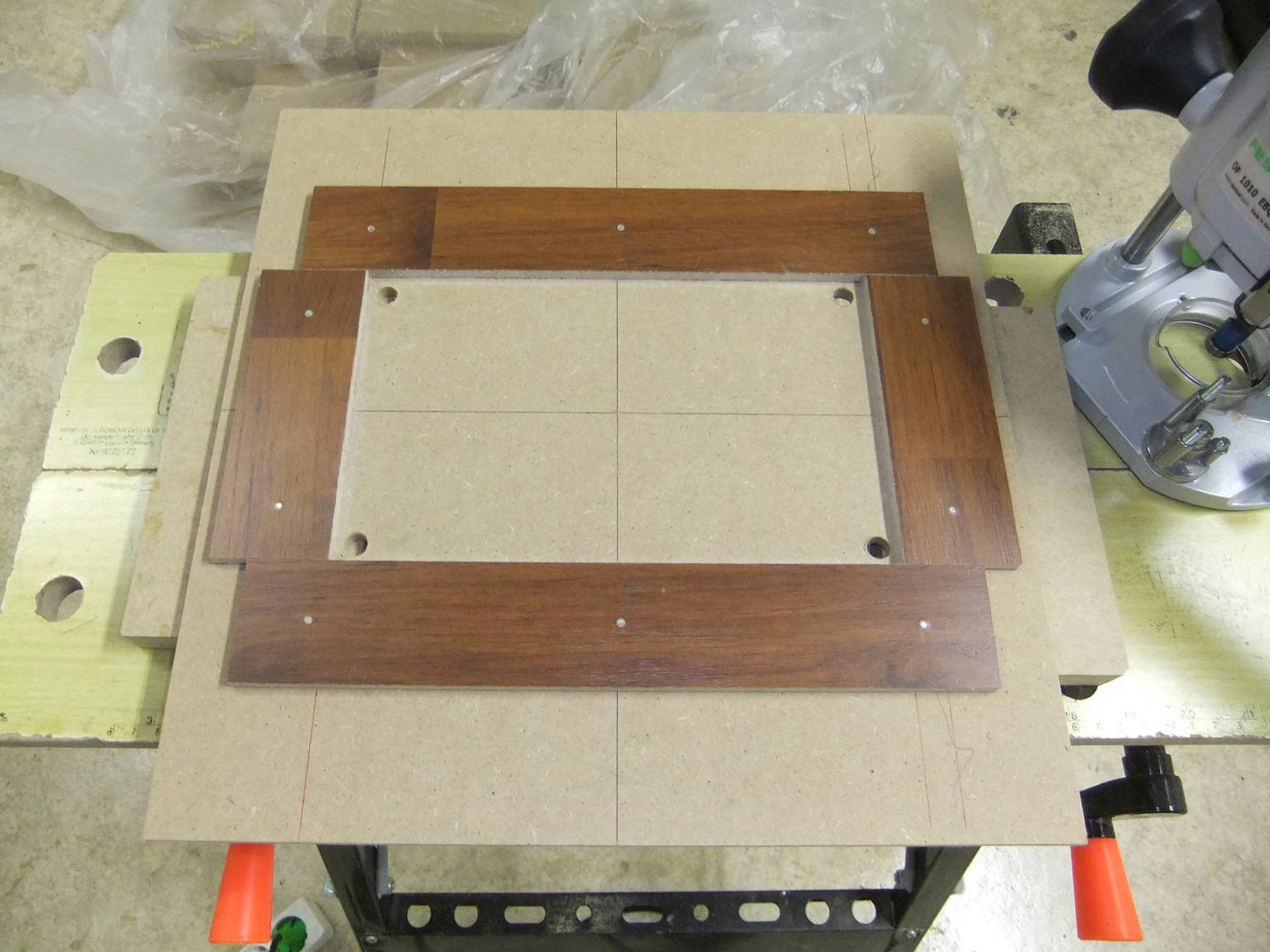

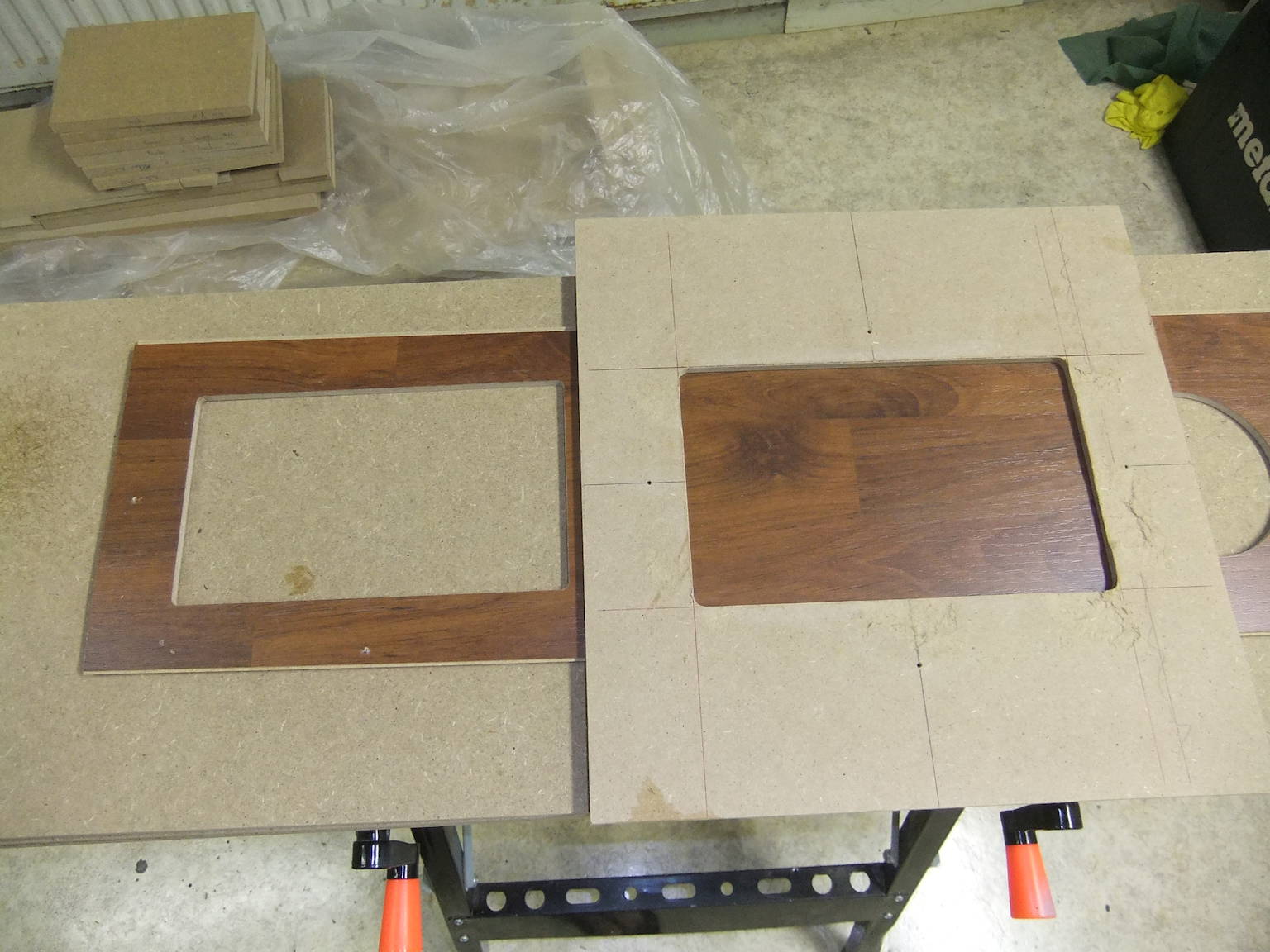

Gisteren heb ik nog de mal voor het luikje bij het filtercompartiment gemaakt:
De volgende keer neem ik alleen niet zoveel tapijttape, wat een prut is dat MDF van de gamma
Op sommige plekken is het voor de helft afgescheurd :boos:
Gelukkig is de mal nog wel bruikbaar:

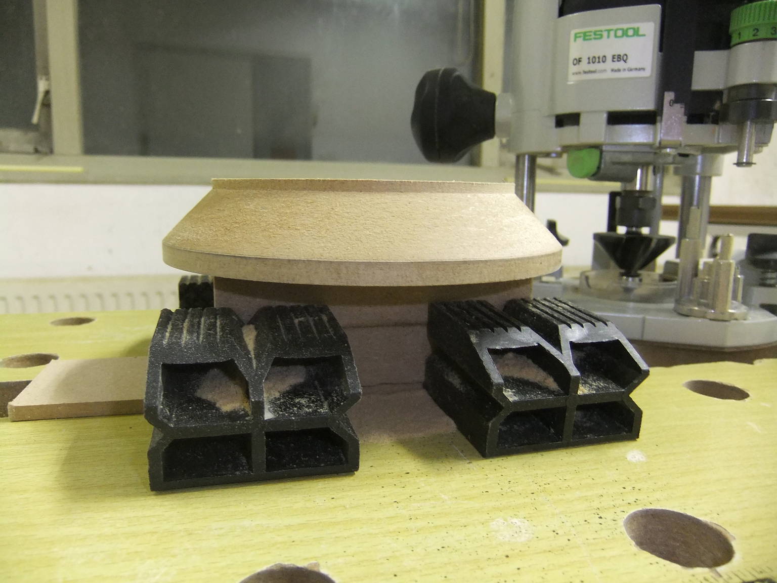

Omdat ik nog wil experimenteren met een IHA boven in de lijn, heb ik het volgende (eigenlijk al een tijd geleden) bedacht:
Met een sjabloon/kopieerfrees zijn meerdere deksels te maken zodat ik makkelijk en snel de invloed van de IHA kan onderzoeken en eventueel de optimale afstemming kan bepalen.
Mocht het op een mislukking uitlopen dan is er altijd nog de mogelijkheid de ruimte weer netjes dicht te lijmen.
Tot zo ver de theorie, in de praktijk kom je er dan achter dat de grootste afschuinfrees met 8mm as, 'maar' tot 16mm hoogte kan afschuinen :rofl:.
Ach geen ramp, met een kleine aanpassing cq. verkleining van het deksel sjabloon is het weer passend gemaakt.
Lijkt alleen een beetje op een 'UFO'
In het sjabloon zijn de plekken van de montagegaten met een 3mm boortje geboord.
Deze gebruik ik als mal voor de boorgaten.
Een kleine kruiskop past er precies in en geeft een mooi centerpuntje.

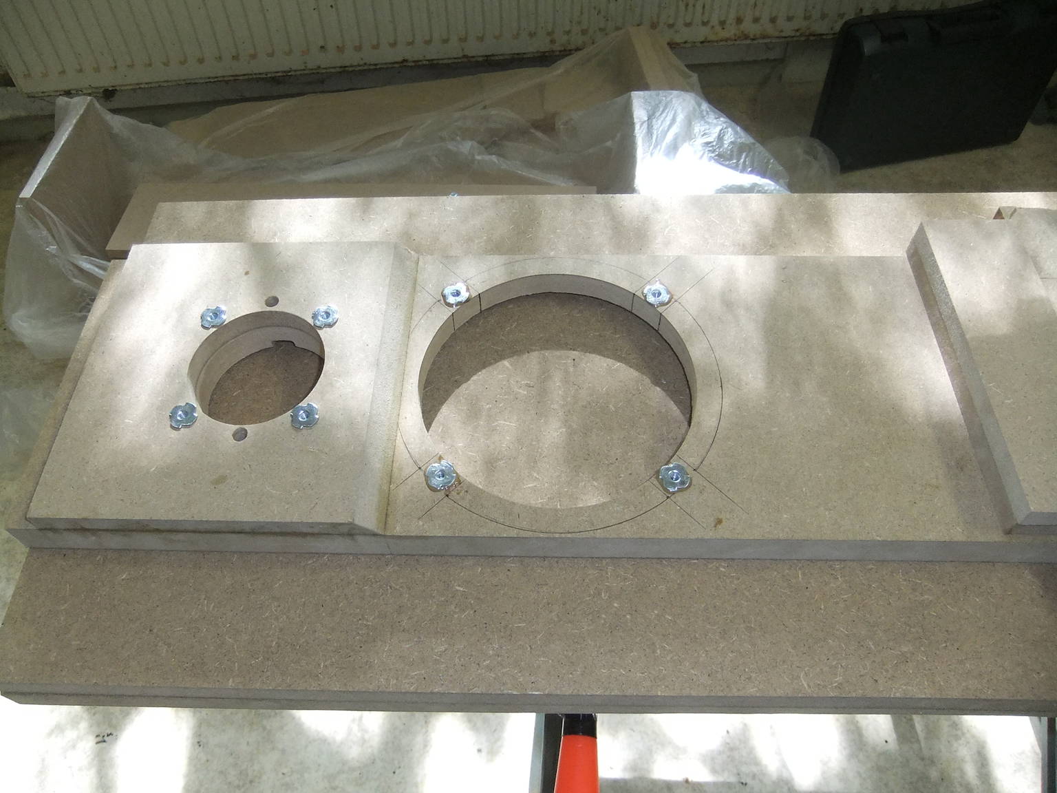

Weer wat vorderingen gemaakt :bakkie:
SB17 mal in actie.
Uitlijning en het maken van de boorgaten.
Een boortje gebruik ik daarbij om de centerpunten te maken.

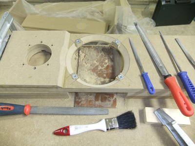

Inslagmoeren van de woofers met epoxy vastgelijmd, de inslagmoeren van de tweeters zijn later aan de beurt.
Rotkarweitje, het maken van de 'ademruimte' met bijna geen zicht.
Toch goed gegaan, wel flink zitten zweten.
De ademruimte een beetje bijgewerkt, 4 uurtjes noeste arbeid maar als perfectionist kan ik het niet laten.

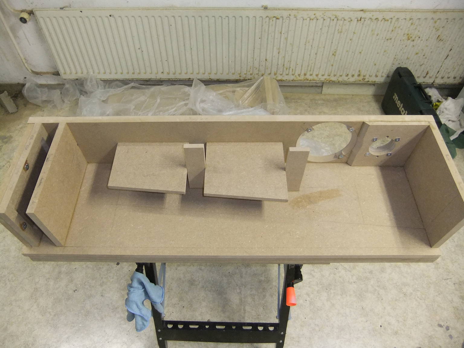

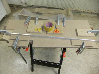

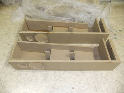

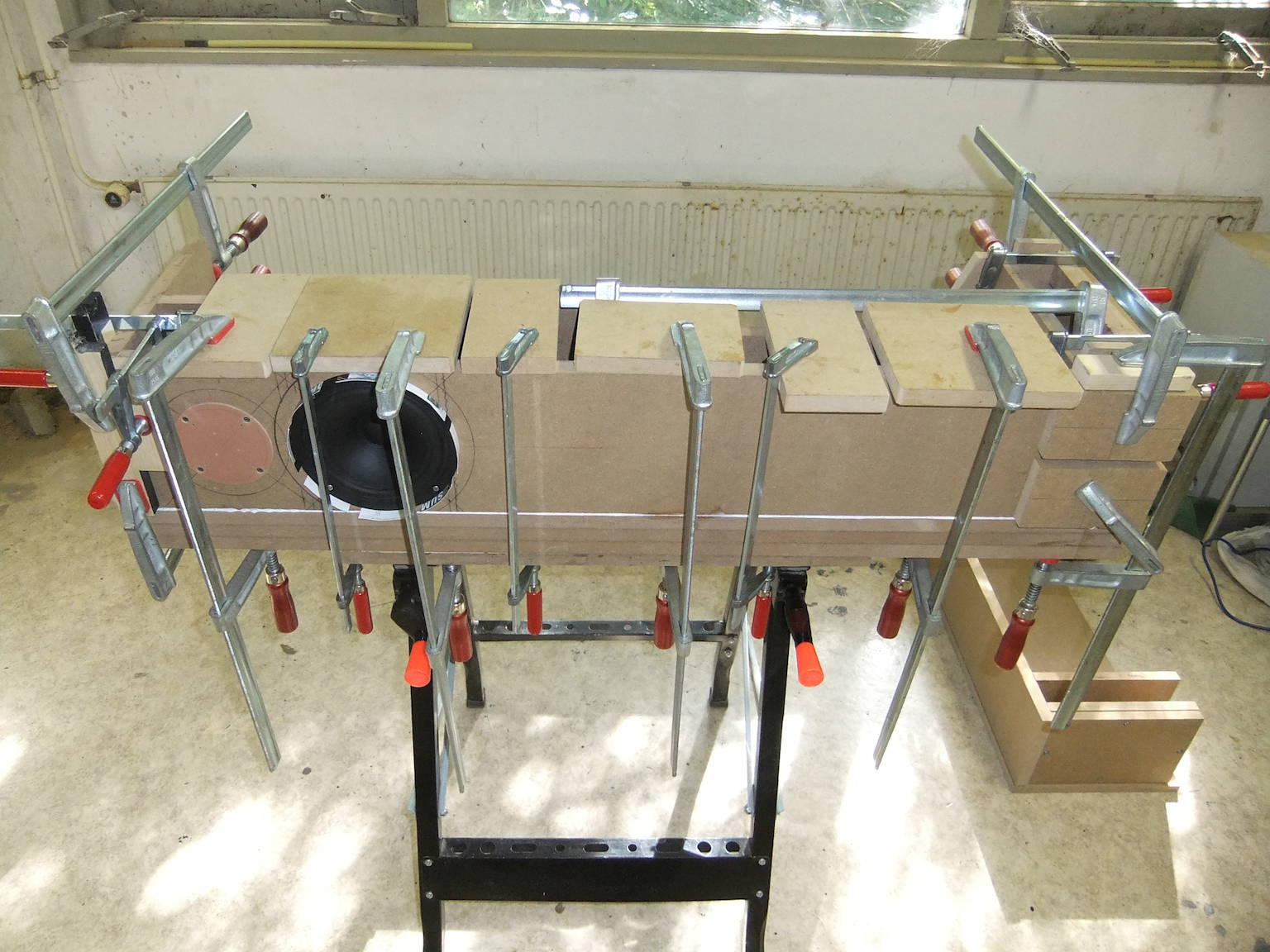

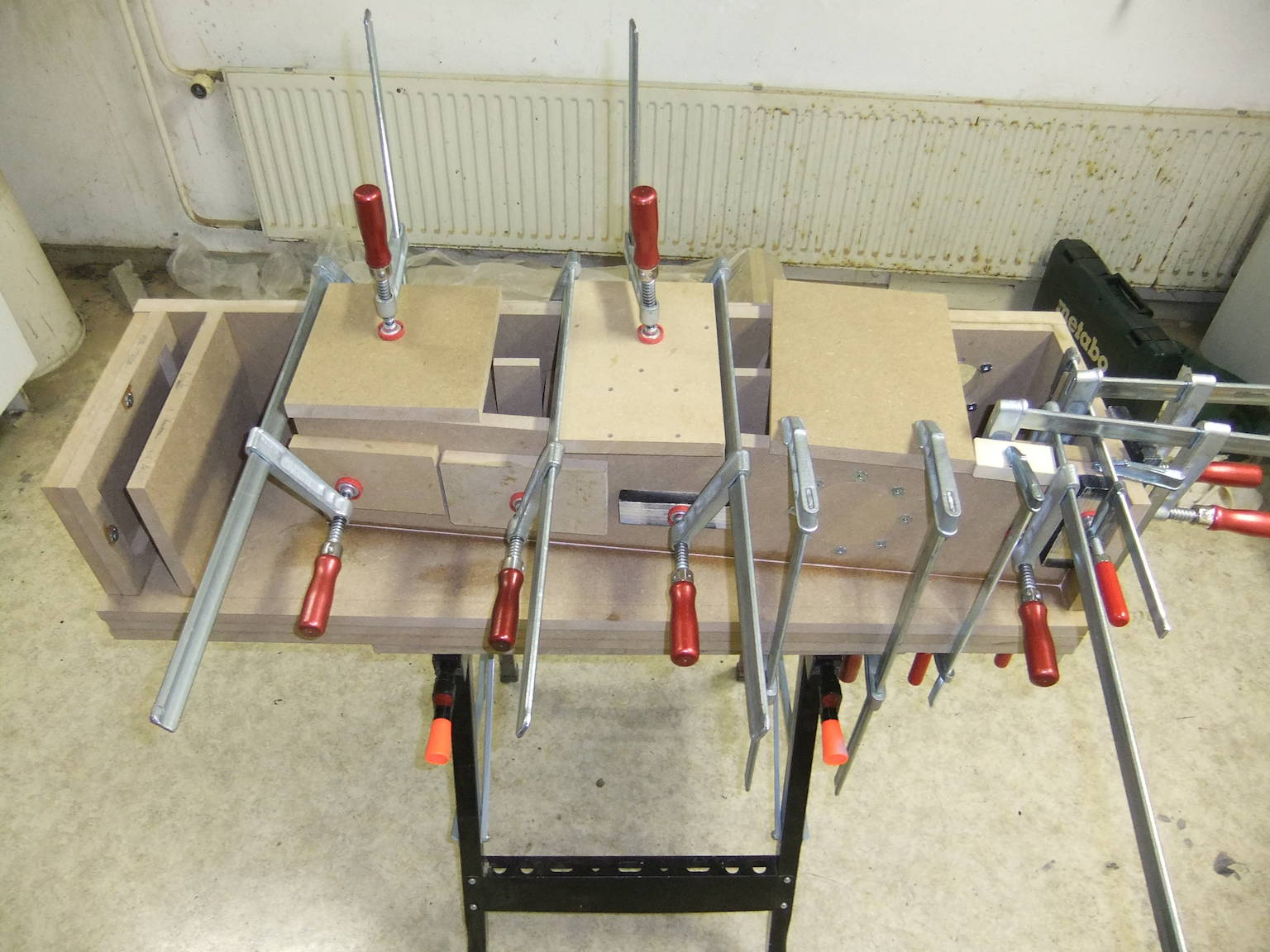

Het gaat goed met de bouw, afgelopen week ben ik weer een eind opgeschoten
Baffle in de lijmklemmen. De randen van de wooferuitsparing zijn wel eng dun met 1.6cm2 per kant.
Om krom trekken te voorkomen heb ik de woofer voorgemonteerd en het sjabloon gebruikt van de tweeter.
De volgende keer ga ik het wel anders doen, de baffle niet tussen de zijwanden maken maar er bovenop.
Het maken van het middenrif (versteviging van de baffle).
Ik kan nu officieel melden dat ik mijn 1e blunder heb gemaakt en achteraf gezien het ook een geluk bij ongeluk is geweest 8-[
Het middenrif dat uit twee schotten bestaat, maakt een flauwe hoek met het schot dat de TL verdeeld.
Deze hoek komt best nauw, een graad verschil onderaan scheelt al gauw 13mm aan het begin van de lijn (bovenkant luidspreker).
De 1e keer heb ik hier geen rekening mee gehouden en de schotten (qua hoogte) vrolijk op maat gezaagd en tegen elkaar gelegd.
Toen ik uiteindelijk de schuine snede had gemaakt, kwam ik erachter dat ik een te groot freesje had gebruikt en er ook een miniem verschil was in de breedte van het bovenste schot.
Naast dat de breedte niet meer klopte, zorgde de afwijking ook voor een verschil van ca. 0.7cm aan het begin van de lijn :boos: .

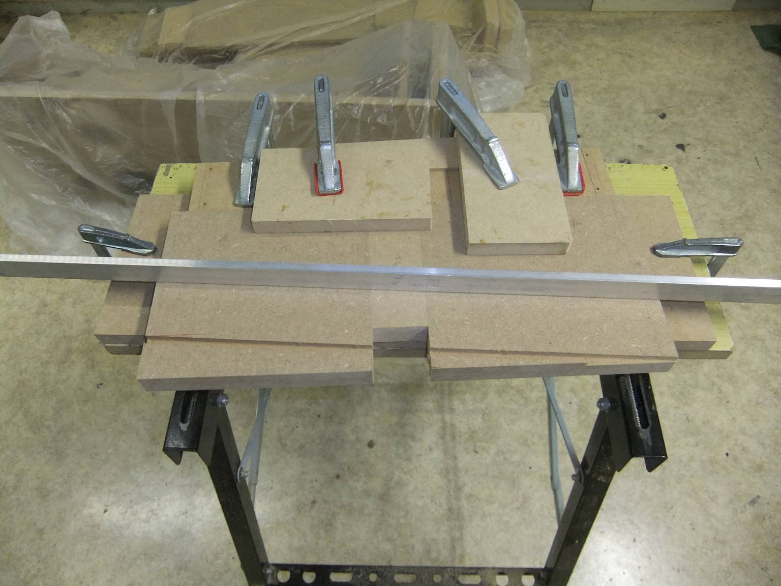

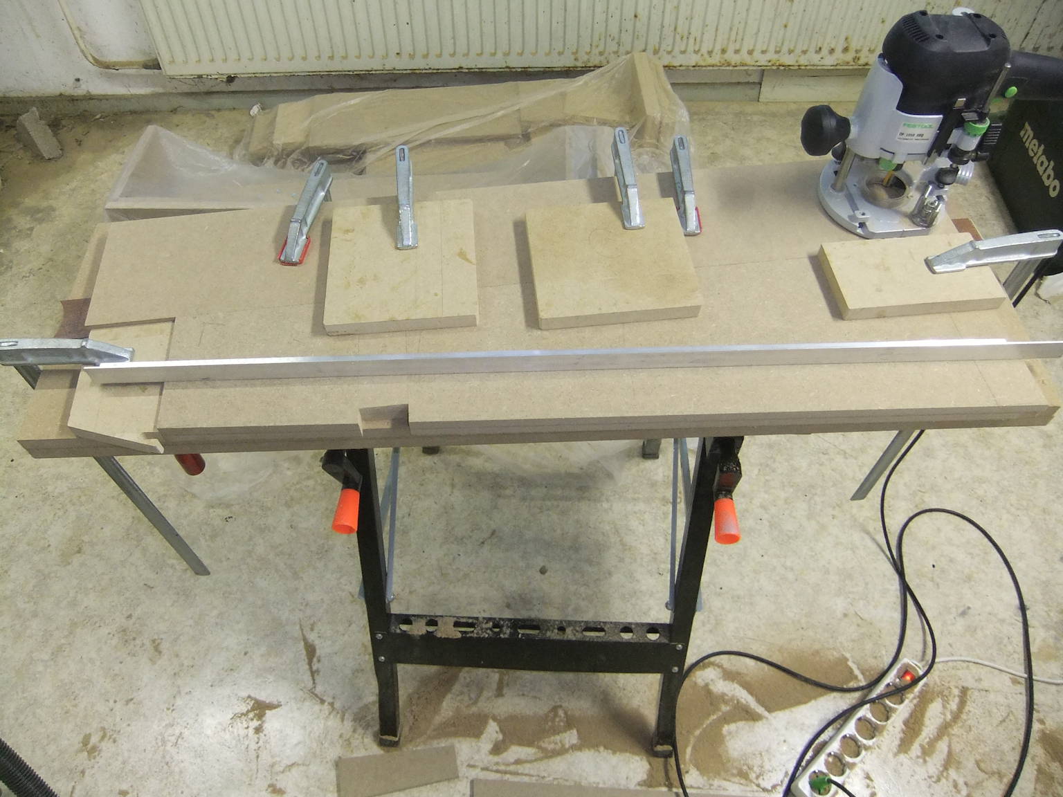

Dus poging nr.2 gedaan en deze keer een plaat genomen waarbij het bovenste gedeelte doorgetrokken is tot aan de bovenkant van de luidspreker (begin TL).
De schuine snede die nu gemaakt wordt, loopt over de volledige lengte van de 'lijn verdeler'.
Kleine afwijkingen blijven zo tot een minimum beperkt.
Na het maken van de snede is het bovenste schot uit deze plaat gezaagd.
Zoals jullie kunnen zien gebruik ik hier de bovenfrees voor.
Twee plankjes geven daarbij de breedte aan dat overblijft na het frezen (zijwand bovenfrees tot freesbit)
Deze fixeer ik snel met een paar lijmklemmen om daarna de aanslag, bestaande uit een alu hoekprofiel, op de plaat te plakken.
Zoiets kan natuurlijk ook met de decoupeerzaag als deze haaks is en het zaagje daarvan niet gaat zwemmen.
Het resultaat.
Voor het verlijmen van de schotjes maak ik gebruik van afstandhouders.

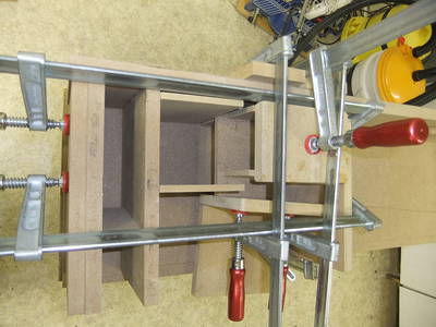

Het schot dat de TL verdeeld (door mij ook wel lijn verdeler genoemd) heeft aan de bovenkant een kleine afschuining nodig.
Met behulp van een klein 'davidschaafje' is dat zo gedaan.
Van schaven is niet echt sprake, bij MDF is het eigenlijk meer schrapen.
Maar het werkt prima.
De lijnverdeler in de klemmen.
Het begint er al op te lijken :).
De donkere streep is trouwens geen kier, maar een restje van de aftekening met stift.
Met een beetje geluk heb ik de kasten testklaar voor het weekend.
