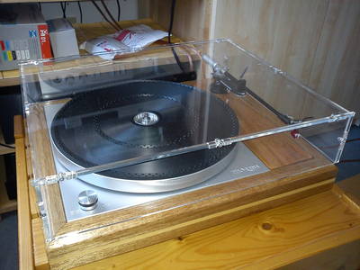

En met kap ziet het er zo uit. Scharnieren zijn van een SL1200 zoals gezegd, die hebben het voordeel dat je de kap er ook zo af kan tillen. De tulp terminals zijn komen te vervallen, de uitgang komt nu rechtstreeks van de arm de voorversterker in.

Dat is netjes geworden zo.
Hoe klinkt het nu?
in het begin moest het element nog los komen.
is dat nu beter geworden?

Ziet er goed uit!
Kan je ook een plaat draaien met de kap er op, of raak de arm dan de kap?
Platen draaien met de kap er op dat doe je in principe niet.
Deze vangt trillingen op een aangezien de kap weer aan je chassis vast zit komen deze zo weer in de weergave keten.
is niet slim om te doen dus.

Er zijn ook aanhangers van draaien met kap omdat deze juist de trillingen (geluidsgolven van de luidsprekers) tegenhoudt die de arm kunnen bereiken.
Ik heb met beide methodes nog weinig last gehad.

Dat is wel heel erg fraai geworden Barry =D>

Nu de kap erop zit kan íe naar beneden, daar draai ik vaker een plaat. Tot nu toe is het nog niet veel beter geworden, maar veel platen heb ik er ook nog niet op gedraaid.. moet nog even een kans krijgen.
Nee, de arm komt dan tegen de kap.
bij mijn draaitafels zit de kap toch redelijk vast aan de scharnieren, dus zonder kap spelen lukt daar niet echt
Deze scharnieren heb ik bewust om die reden uitgekozen. Zitten 'los' in de houder die de plint is geschroefd, til je er zo uit. Dus als ik het vermoeden heb dat de kap staat mee te wapperen kan íe eraf.
Wat me nog niet naar de zin is, is het wat onstabiele van de kap door die uitsparing achter, hij trekt wat scheef als ie open staat. Achteraf wel logisch, je haalt de sterkte uit de kap, had ik me van te voren niet zo gerealiseerd. Ik ga dus nog wel op de een of andere manier de opening aan de onderkant, dus onder de arm, dichtmaken. Of met een metalen stripje, of misschien met 2 houten latjes oid. Iemand een idee?

Zo, da's een mooi stukje werk geworden, Barry. :kwijl:
Veel plezier ermee ! :D

Dank mannen!

Ik weet nog dat ik bij mijn eerste philips koffergrammofoon wilde dat ik een stofkap had omdat het keramisch element zo'n herrie maakte, er zat trouwens een open baffle!!! luidspreker-deksel bij. Maar dat is niets vergeleken bij dit staaltje huisvlijt, gefeliciteerd.

Doorgaans kunnen geluidsgolven inderdaad beter worden opgevangen door de kast waarin het chassis hangt, en waarvan een kap het oppervlak iets groter maakt, dan rechtstreeks door de grammofoonplaat en evt. de arm.
Slechts bij uitzondering hoorde ik dat iemand's platenspeler met aanwezige kap gevoeliger werd voor feedback dan zonder. Stomtoevallig ontdekte die persoon later dat dit niet meer het geval was als de platenspeler 20cm van zijn oorspronkelijke plaats stond. Vermoedelijk een ongelukkige combinatie van platenspeler, kap en de positie op de draagplank aan de muur (of in de ruimte). Volstrekte eenduidigheid is er dus niet.
Voor wie 100% zekerheid wil hebben wat in zijn situatie het best werkt, zit er maar één ding op: zelf met lage frequenties opzoeken bij welk volume feedback optreedt, en - als dat lukt - luisteren of het met verwijderde kap beter wordt. Moet daarvoor het volume al zo ver worden opgeschroefd dat de buren ermee worden geplaagd, dan kan gerust worden gesteld dat het niet uitmaakt of je met danwel zonder kap speelt.
In al die situaties waar de kap niet eenvoudig van de speler is te tillen, geldt duidelijker dat spelen met gesloten kap een grotere voorkeur geniet.
Een openstaande kap is beweeglijk en krijgt een resonantiefrequentie waarvoor deze vrij gevoelig wordt. Daarop krijgen geluidsgolven beduidend meer grip dan op de arm en op de plaat die op een dempende ondergrond ligt. Het gevolg is dat veel sneller feedback optreedt, al kan natuurlijk ook hier worden getest of dat al optreedt bij een afspeelvolume dat niet ver boven gebruikelijk ligt.
