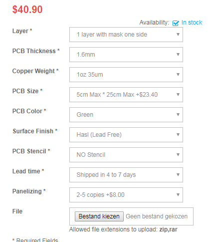

Hoi Ray,
Hieronder mijn berekening van de Chinees, enkelzijdige print 92×114 mm.
Groet,
Pim

Pim wat wil je nou, heb je aandelen Melieste? Of ben je het zelf :mrgreen: Geen soldeermasker, niet door gemetaliseerd, lange levertijd, kortom iemand met een borreletsbak in de garage. Als je dit wilt prima, maar kun je niet vergelijken met een profi aanbieder die ook nog eens veel goedkoper is.

https://pcbshopper.com/ ?????,
Groet,
Pim
Re: Hard, voor weinig.
Pim, Ik volg niet helemaal wat je nu probeert te bereiken. komt een beetje dreinerig over alsof je perse je gelijk moet hebben.
Terwijl dit toch duidelijk onder meer door mij met argumenten en berekeningen weerlegd is.
Je komt met Printscreens aanzetten waarvan de herkomst niet te herleiden is. er is niet zoiets als "de Chinees"
Er zijn namelijk vele tientallen van dat soort fabrikanten aldaar, de een is de ene situatie voordeliger, en de ander in een andere situatie. dat heet concurrentie. je gaat naar het bedrijf dat je de beste aanbieding doet,
Als ik dezelfde gegevens als jij invoer in PCBshopper.com, dan kom ik op een stuksprijs uit waarvoor die andere toko in NL nog niet eens een printje op postzegelformaat kan maken.
Wat mij betreft is dit stukje discussie vrij zinloos, de Chinezen winnen het toch.
Dat jij dat niet wil inzien is jouw probleem. niet het mijne.

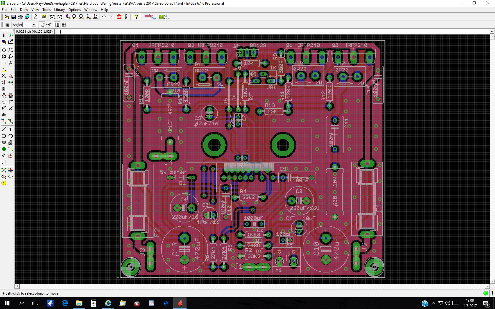

De vorderingen tot dusver :
PS, is nog "werk in uitvoering".
Berichten: 28473
Je rechter zekering zit hoger.

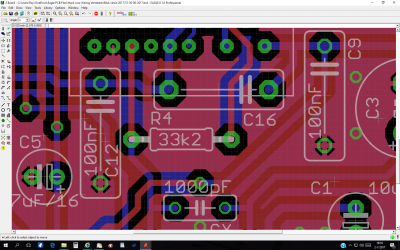

Langs welke weg zit nou C9 aan C12 (massa) ? Lijkt wel of je drie lagen hebt en nog een hele kloof dwars onder 't IC door.
Een close-up voor Anne.

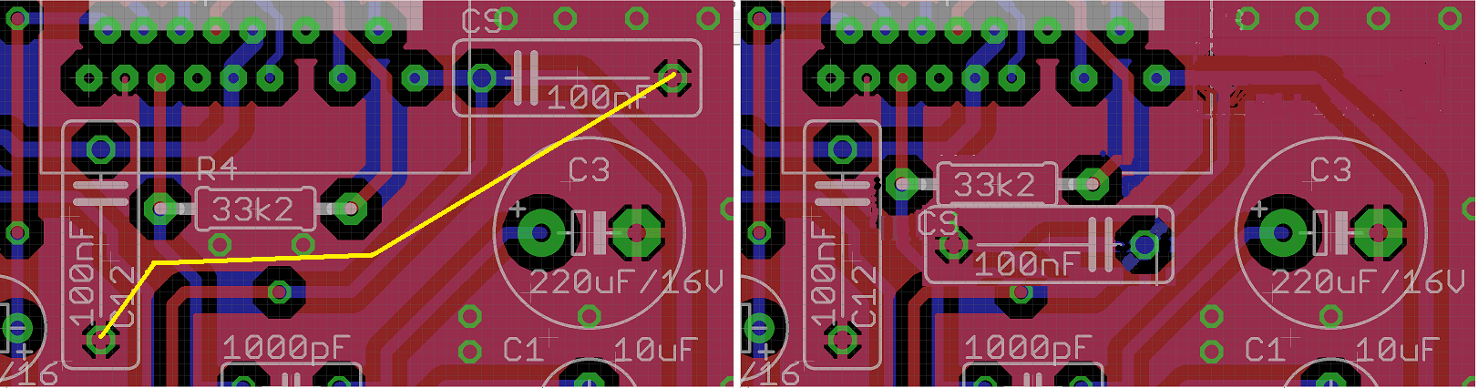

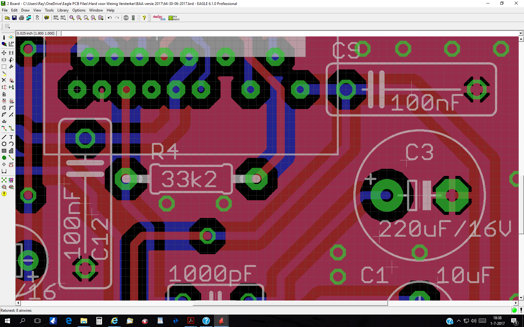

Laat ik nog 's moeilijk doen :twisted: , het zit nog (on)behoorlijk ver uit elkaar.
Weer de kans wat tekenwerk te slijten :D
Zou wel iets netter kunnen :sure: , gaat om het idee.De verbinding naar pin 15 korter, dikker bijv.
Ja, en dan zit de spanningsvoerende zijde van C9 weer veel verder van pin 15 vandaan.
Dus gooi je feitelijk het kind met het badwater weg, om er maar eens een spreuk tegenaan te gooien.
Ik kan wel eens kijken of ik C9 een kwartslag kan draaien, lijkt me een mooi compromis.
Maarre, had ik al vermeld dat de rode (top) laag ook als GND fungeerd ?
Vandaar die lading via's her en der verspreid.
Het gaat er om dat er tussen pin 10 en 15 een kort verbonden C zit, in dit geval twee in serie met midden aan massa.Zoals ik getekend heb is de weg van 10 naar 15 korter.Kan nog beter maar je weet, dat van die kan ... :lol:
