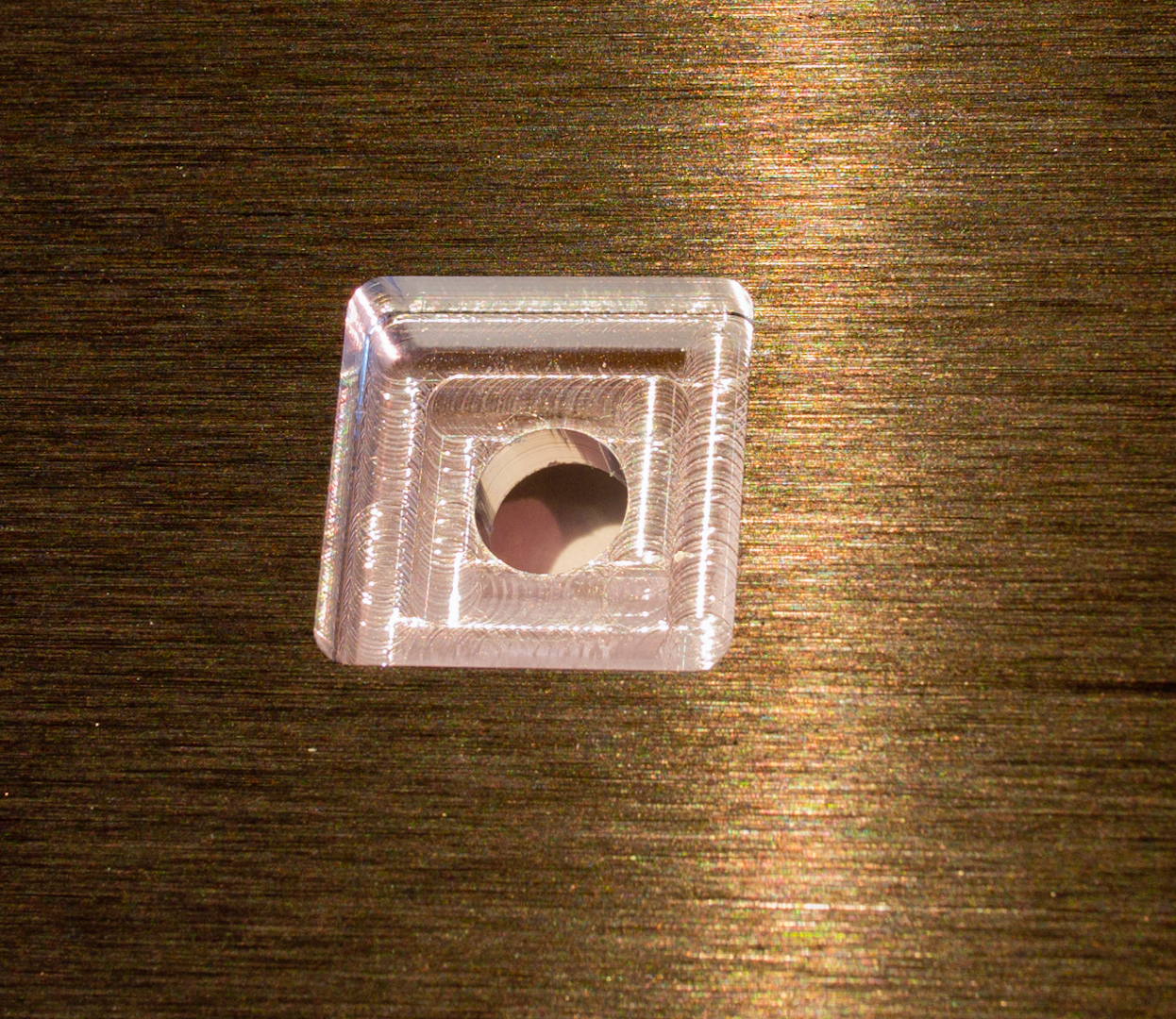

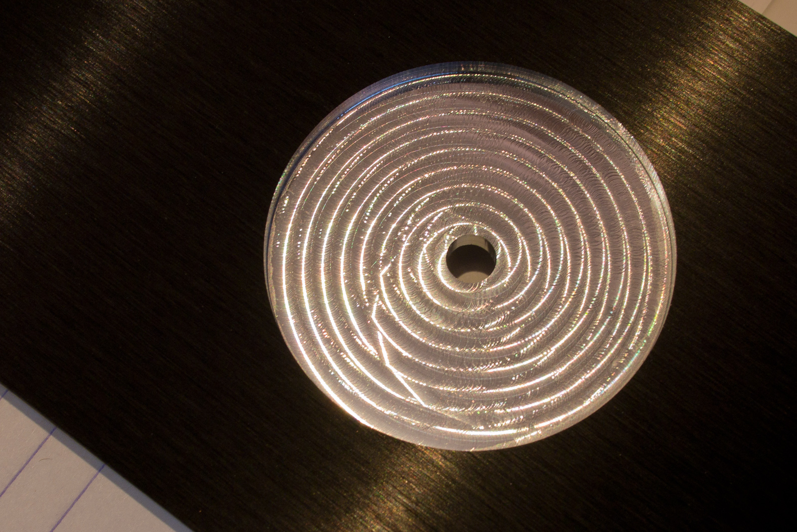

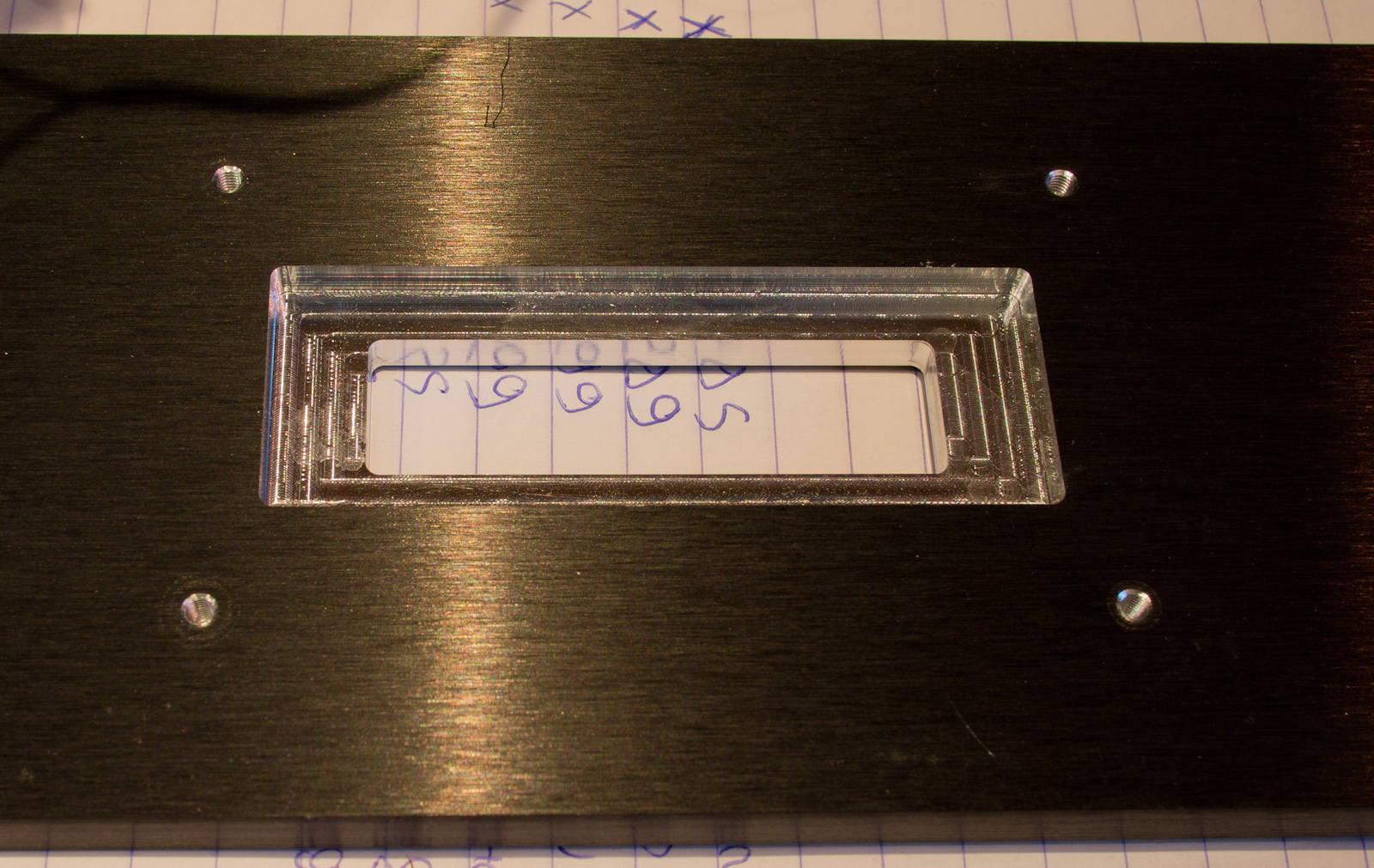

Vandaag het front van schaeffer ontvangen, en wat een vakwerk. Kost een duit, maar het is het 100% waard!
Wel een klein foutje gemaakt, namelijk het gat voor de encoder is te klein voor het gedeelte van de schroefdraad, maar gelukkig is dit zelf eenvoudig te fixen!
Ik heb op de diverse plekken extra schroefgaten laten maken op op deze manier alles eenvoudig aan het paneel te kunnen bevestigen.
Het 'vierkante' blokje is voor de encoder die ik door ruimtegebrek direct op het front paneel zet.
Nu alleen nog een donker gekleurd glaasje zoeken om voor het vfd te zetten.
