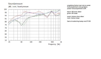

Re: Meningen Karlsonkast

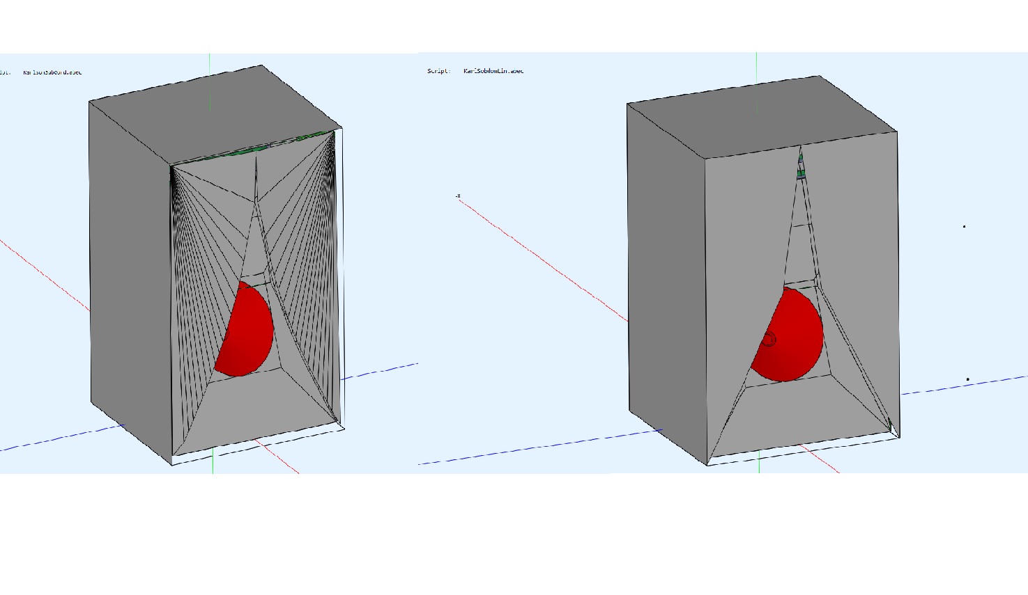

Geen reactie, maar een bijdrage aan de Karlson discussie:
Het 12" ontwerp, dat ook wordt aanbevolen chmentvoor de 9710M, nu doorgerekend met de subdomein methode, waarbij ook het veld aan de binnenzijde wordt meegenomen.
Omdat ik het vermoeden had dat de precieze vorm van de " exponentiële spleet" , gezien de golflengtes, niet zo belangrijk kon zijn,is ook een variant doorgerekend waarbij de spleet is benaderd met twee driehoeken.
Het meenemen van het binnenwerk heeft wel een effect, zoals te zien als je het vergelijkt met de eerder gegeven curves. De frequentie karakteristiek en de uitwijking zijn hier te zien voor beide uitvoeringen. Kennelijk is preciesiewerk bij het zagen van de gordijnen niet nodig.
Tom
Tom

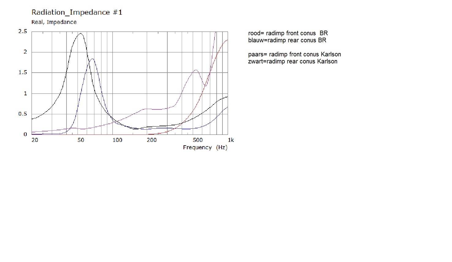

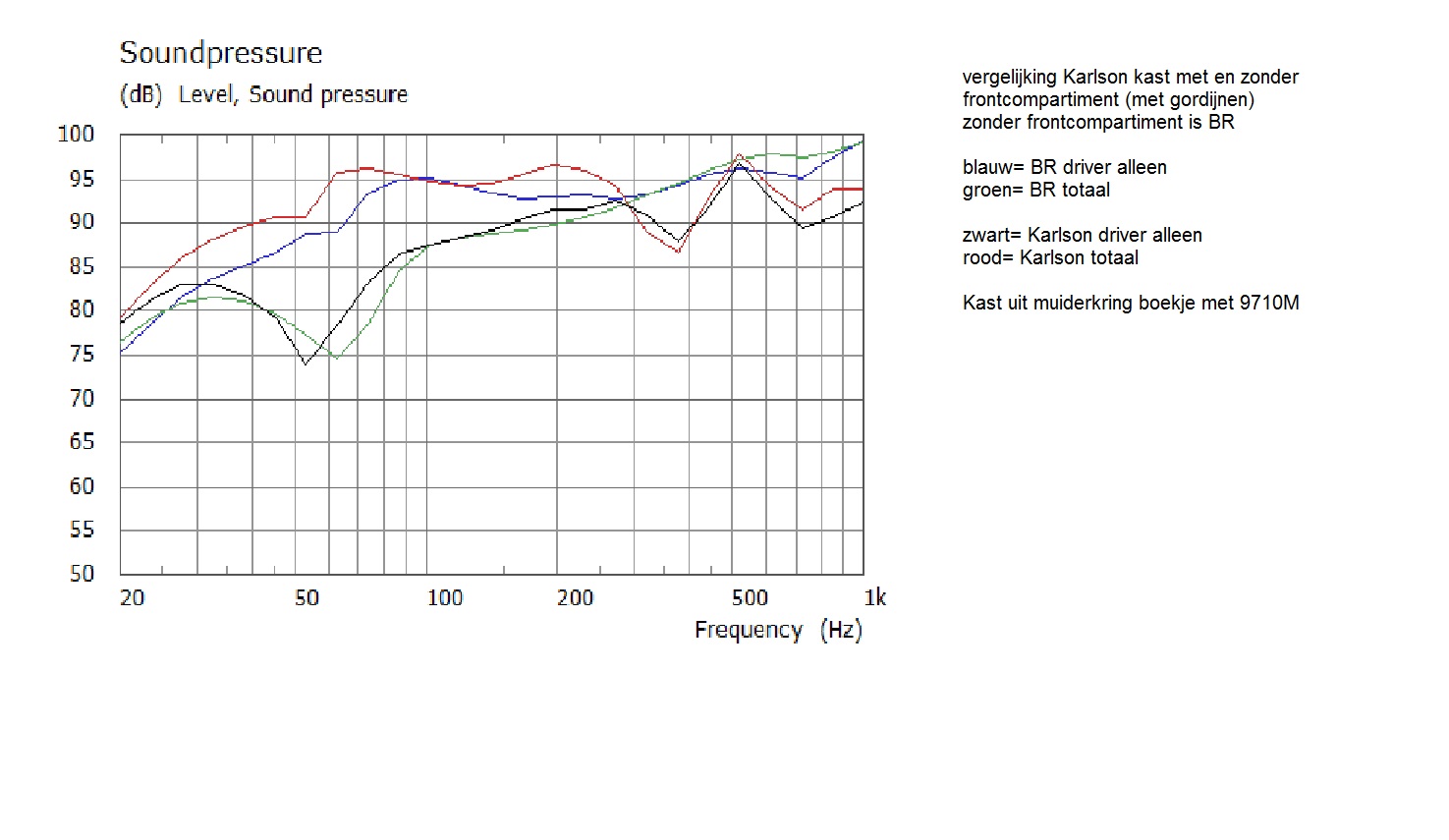

De Karlson kast is op te vatten als een vreemd gevormde basreflex, met daarvoor een holle ruimte die zowel de driver als de reflexopening omvat, en die is afgesloten met de beroemde exponentiële gordijnen.
We kunnen de karakteristieken laten uitrekenen met en zonder die ruimte met de gordijnen, om te zien wat die holle ruimte of voorportaal nu eigenlijk doet. Ten slotte is dat voorportaal het kenmerkende verschil met andere boxen.
Hier de karakteristieken van alleen het basreflexgedeelte, en van de complete Karlson. De kasten en de drivers zijn geheel gelijk, op de aanwezigheid van het voorportaal na. Er gebeuren twee dingen bij de overgang naar een complete Karlson kast: de output in het laag neemt toe, en er verschijnt een slinger tussen 200 Hz en 800 Hz. (In de tekst bij het plaatje zijn BR driver en BR totaal verwisseld)
Die laatste is ook terug te vinden in de stralingsweerstand van de driver, en berust op een resonantie in het voorportaal.
Zoals hier al eens is betoogd, moet dat voorportaal gedempt worden.
Het effect in het laag verdient nadere bestudering.
Tom

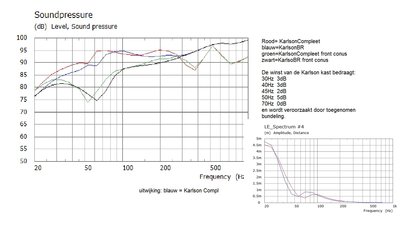

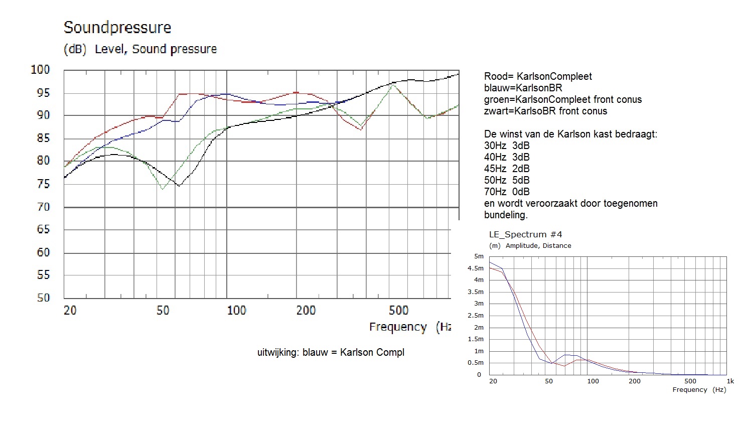

Er is enig zicht op een verklaring van de werking van de Karlson kast.
Allereerst de geluiddruk, van de totale kast, en de bijdragen van de conus en de kast+poort. In alle gevallen blijkt de toevoeging van het voorportaal de Karlson 2-5 dB luider te maken.
Zowel de conus als de poort dragen daar aan bij.
Kijk je naar de stralings plaatjes, dan blijkt dat we dat te danken hebben aan een sterkere bundeling, de conusuitwijking blijft vrijwel gelijk.
De dip bij 350 Hz blijkt een gevolg van een sterke bundeling bij die frequentie, zowel verticaal als horizontaal.

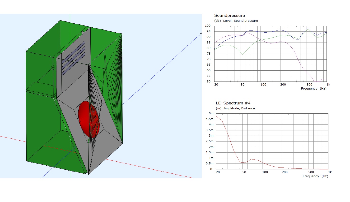

De conusuitwijking blijft ongeveer gelijk in beide versies
; De stralingsweerstand blijkt inderdaad verhoogd, in overeenstemming met de extra output.
De bundeling bij 357 Hz is een vreemd resonantie-effect Tot zover.

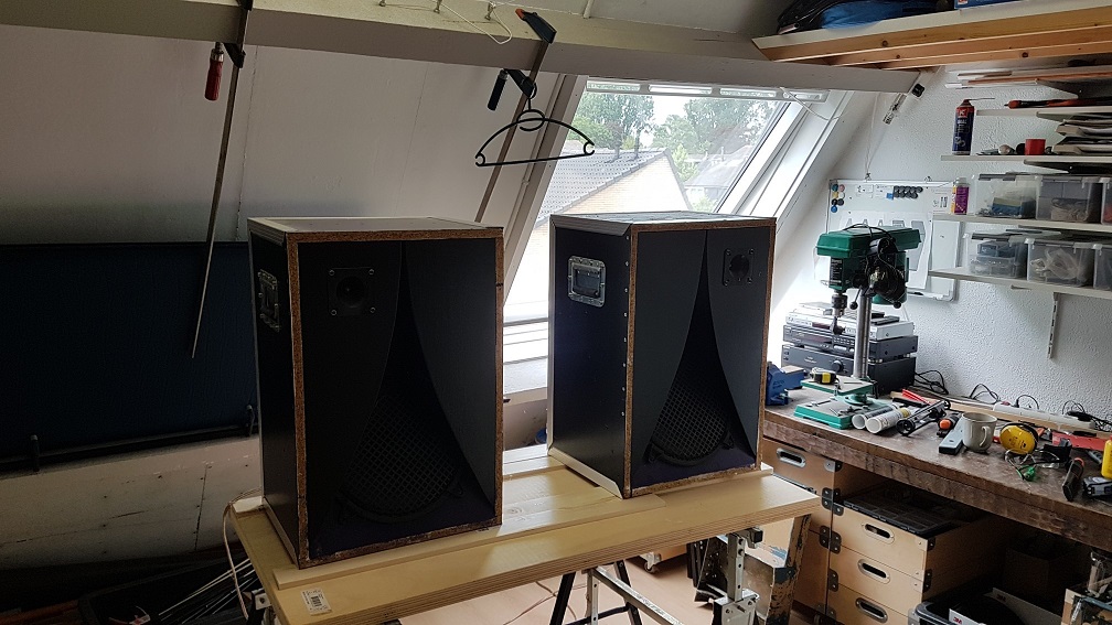

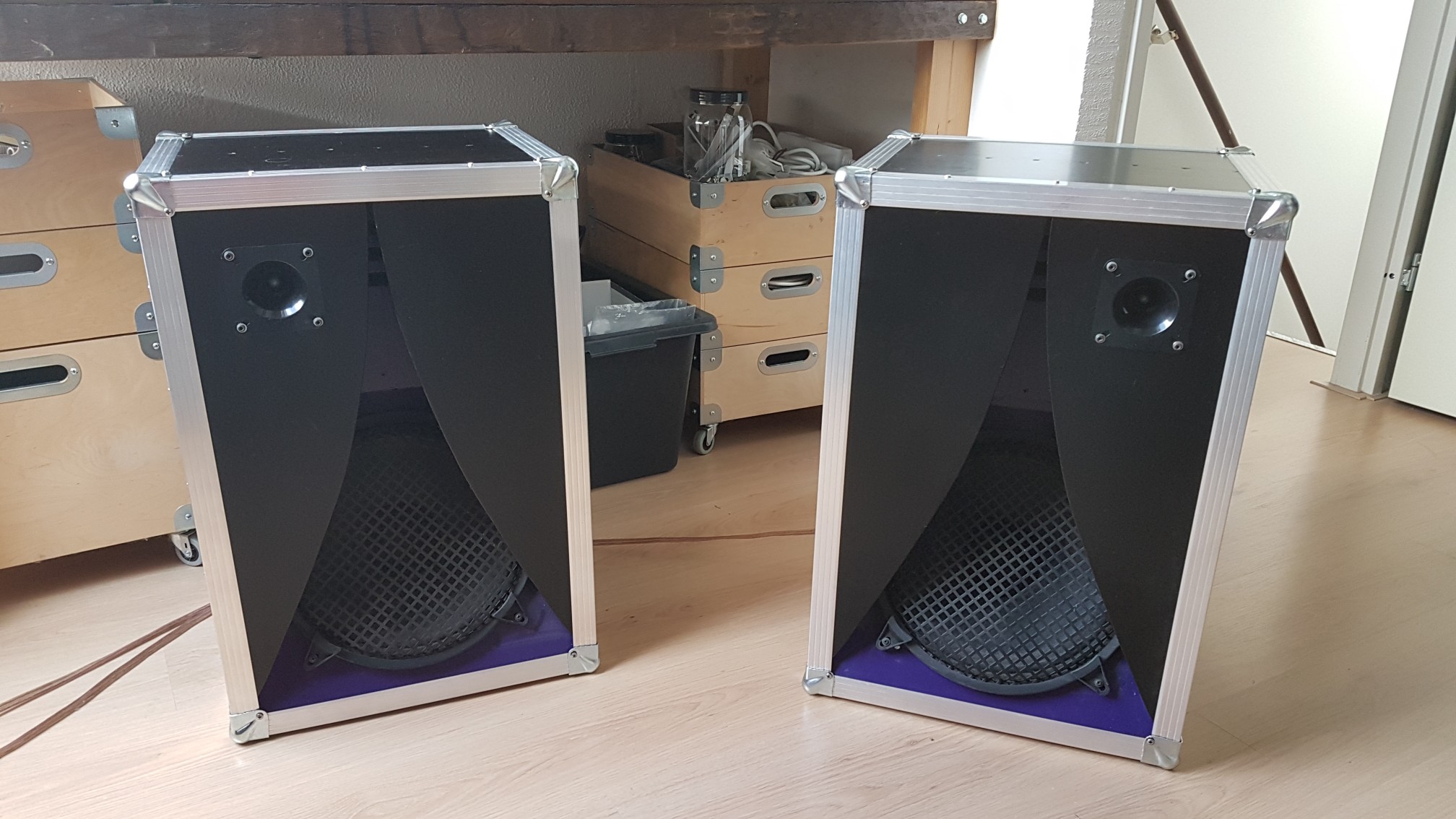

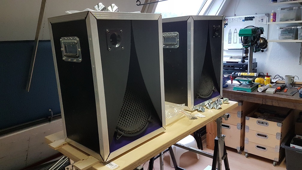

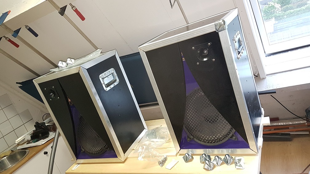

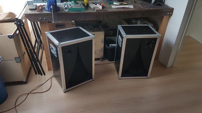

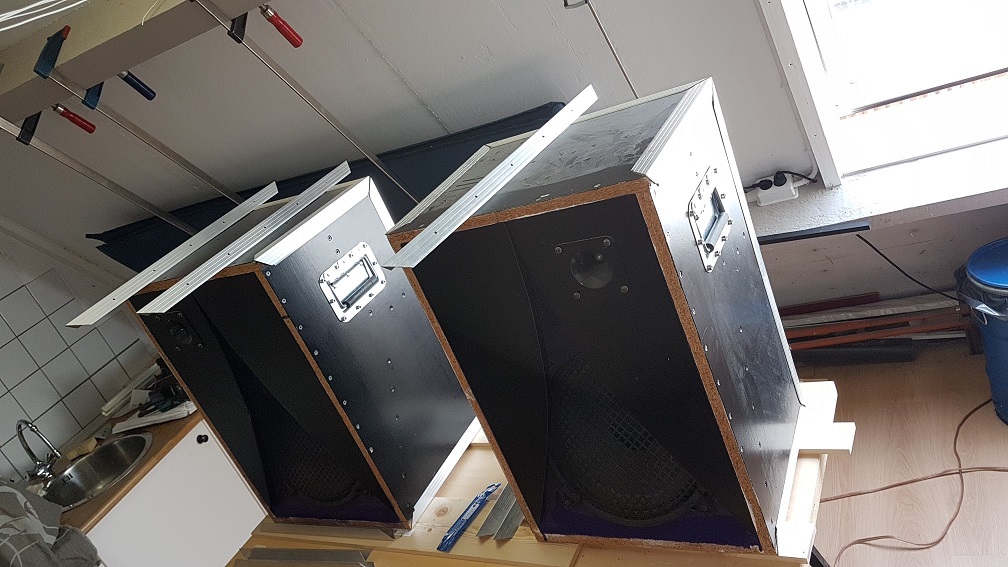

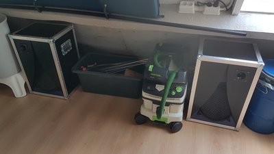

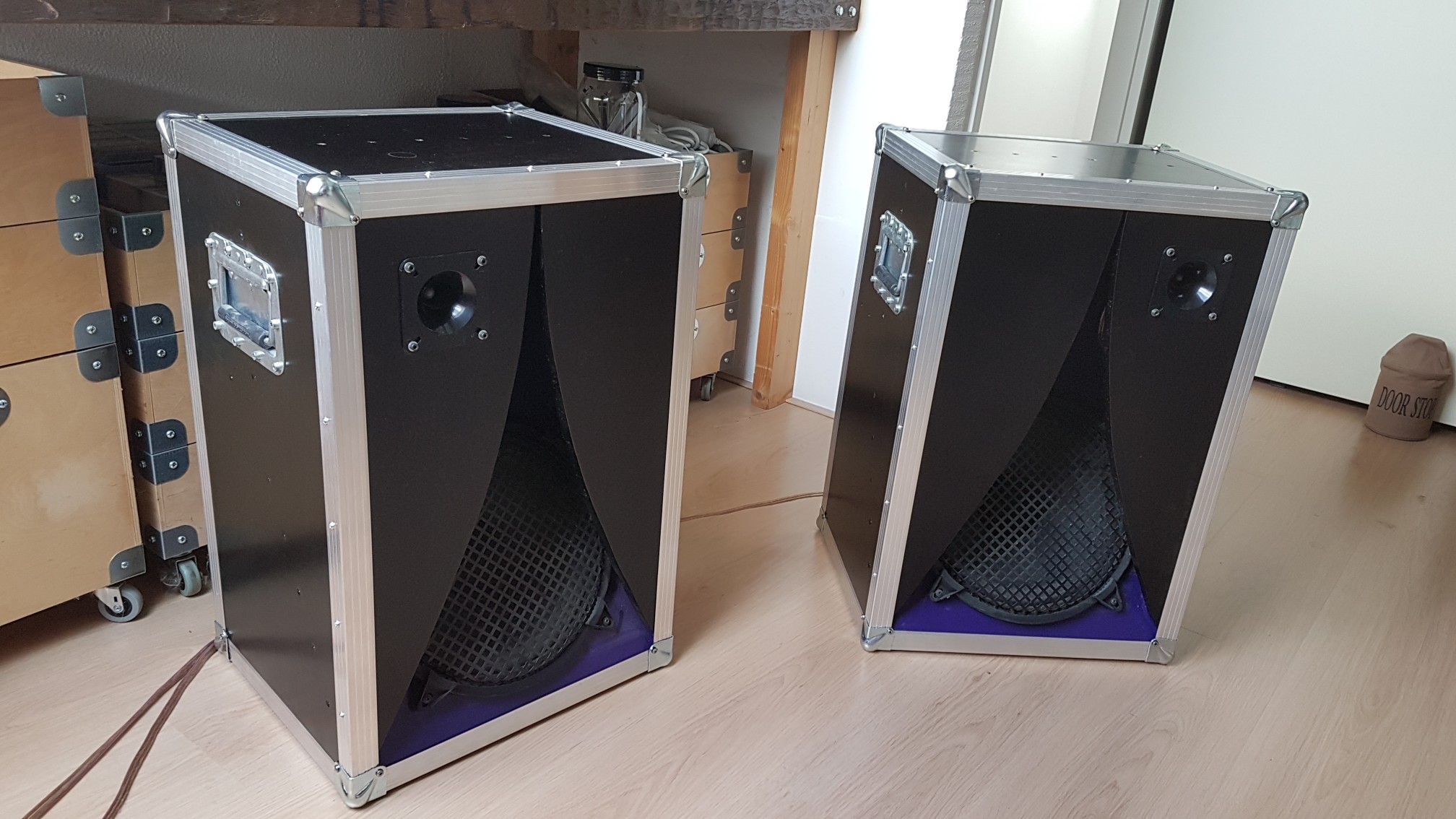

zo, kleine update.
Gister zowaar even tijd gevonden om nog even de eindsprint in te zetten om dit project af te ronden
Op het zakje schroeven kon ik terugvinden dat ik in 2013 ook al poging had gedaan
Ik had de lengtes hoeklijn al jaren op lengte en in verstek in de kast liggen en zelfs één zijstrip zelfs al voorgeboord.
Deze gaten dus even overgezet op de rest van de hoeklijn en toen kon ik verder met monteren.
Op de foto ontbreekt op de zijkant 1 schroef, dat komt omdat daar nu een houten plug in zit verlijmd (hier zat een dikke schroef in de weg voor het schroefje van de hoeklijn), die moet eerst drogen voor ik die kan voorboren en vastschroeven.
De hoeklijn is verwijderbaar omdat ik dan de "gordijnen" kan verwijderen, op die wijze kom je bij de 12 inch driver.
Alleen nog even schroeven halen voor de hoeken.
Gelukkig waren de kabels lang genoeg dus ik had gewoon muziek onder het klussen
Wordt vervolgd
