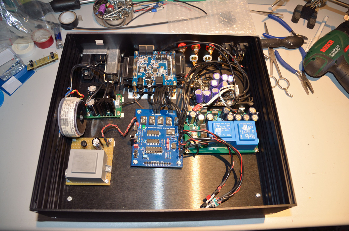

Inmiddels zit alles op zijn plek en stevig. :D
Nu dus nog de prik en de aansluitingen naar het achterpaneel.

Kijk eens aan, en ineens zit die kast vol. :)
Die dunne kabeltjes zijn wel netjes zeg, ik zie het merk tasker. Zijn wel erg dun volgensmij.
Ik heb een nu wat dikkere kabel van tasker, maar deze is niet echt lekker te verwerken.
Ook netjes alles met krimpkous, mijn complimenten!
Heel binnenkort gaat deze spelen volgensmij. :)

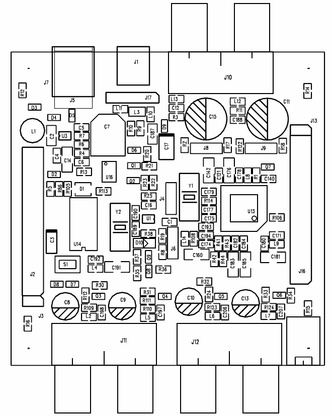

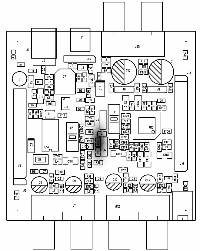

Wie het weet mag het zeggen, ik wil dus de modificatie doen zoals voorgesteld door MiniDsp.
Ik kan alleen geen R19 ontdekken op de plaats die zij aangeven, of ben ik nu blond of slechtziend. :oops:
De info van MiniDsp geeft toch, naar ik meen, een andere lay-out.
http://www.minidsp.com/media/kunena/att ... Rework.pdf
Nu maar even gemarkeerd met een duiding waar het zou moeten zitten.
BertDB
Berichten: 1978
Locatie: Mechelen (BE)
Re: Blanda Rapide MiniDSP ++ Project
Bericht door BertDB »

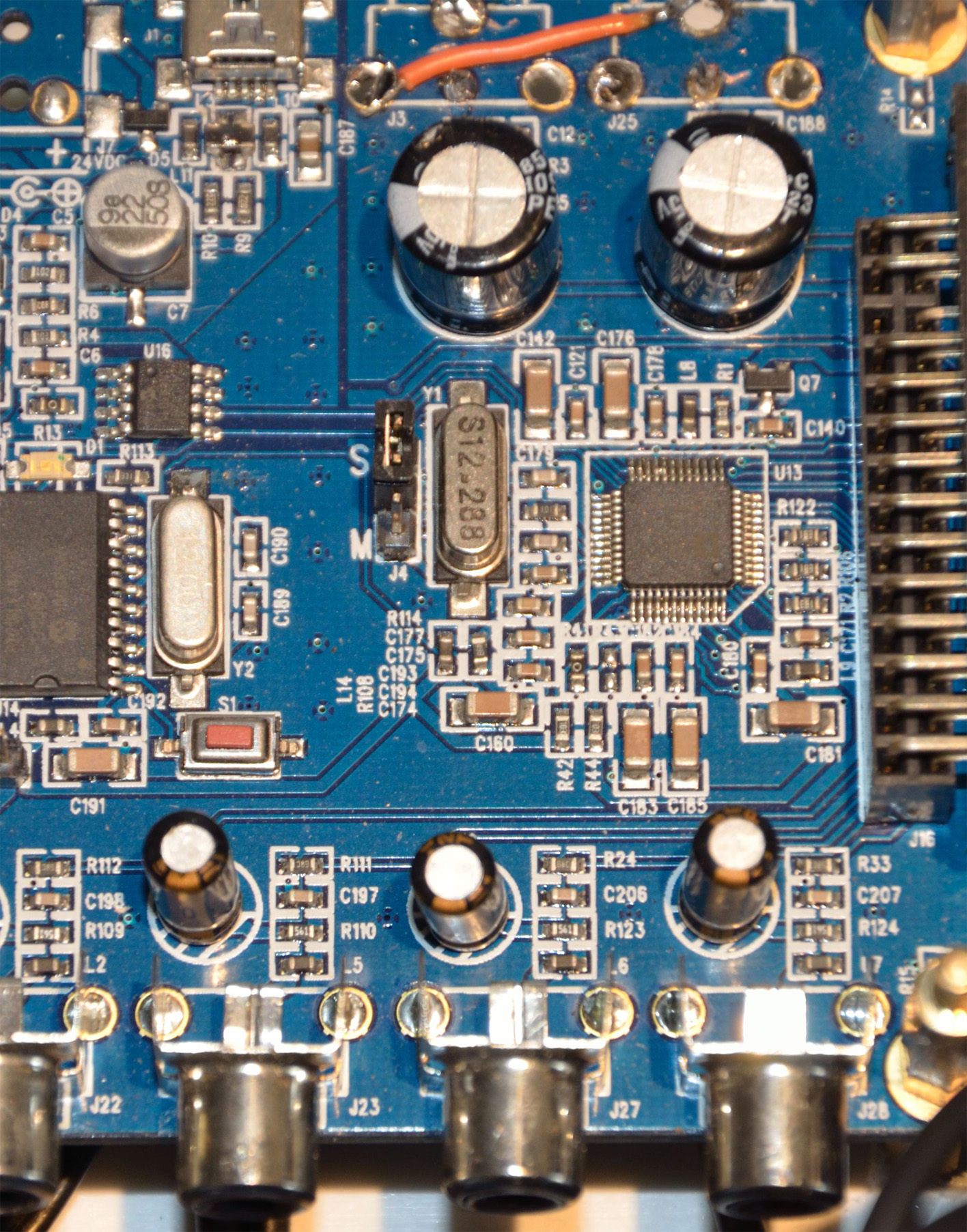

Hans, heb je niet de vorige versie ?
De tekeningen gaan volgens mij over de vernieuwde versie van de minidsp..
Ik zit inderdaad al te zoeken naar een revisie/versie nummer. :mrgreen:
cobaltjeh
Berichten: 1583
Locatie: Dongen
Bericht door cobaltjeh »
Je hebt inderdaad de oude 'versie' van de minidsp. De nieuwe versie heeft vergulde rca connectoren in een zwart blokje.
En wat extra pin headers voor volume en usb, en sensitiviteits instelling.
Wat plaatjes van de nieuwe versie http://forum.zelfbouwaudio.nl/viewtopic ... 8#p1515698;
