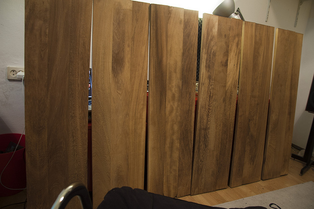

Gisteren bij forumvriendje Rood met zijn vandiktebank geweest... Tadaa...
Bronbestand:<br />http://farm6.static.flickr.com/5138/5489555196_954c0e9087_o.jpg
Bronbestand:
Als er iemand nog wat Iroko nodig heeft, geef een gil, dan stuur ik mijn zakdoek wel op ;) Dit zijn de 6 mooiste planken, hier in de lineup om er twee tot baffle te verkiezen. Eind van de week of in het weekend hoop ik tijd te vinden om de cirkelzaag erin te zetten.
Uiteindelijk kies ik ervoor om de subwoofers los van de rest te doen. Het bovenstaande hout wordt verwerkt in een tweetal slanke (15 cm), maar wel vrij hoge (90 cm) vloerstaande zuiltjes. Vervolgens ga ik dan 2 losse subwoofers maken en die op strategische plekken in de kamer neerzetten. :)
