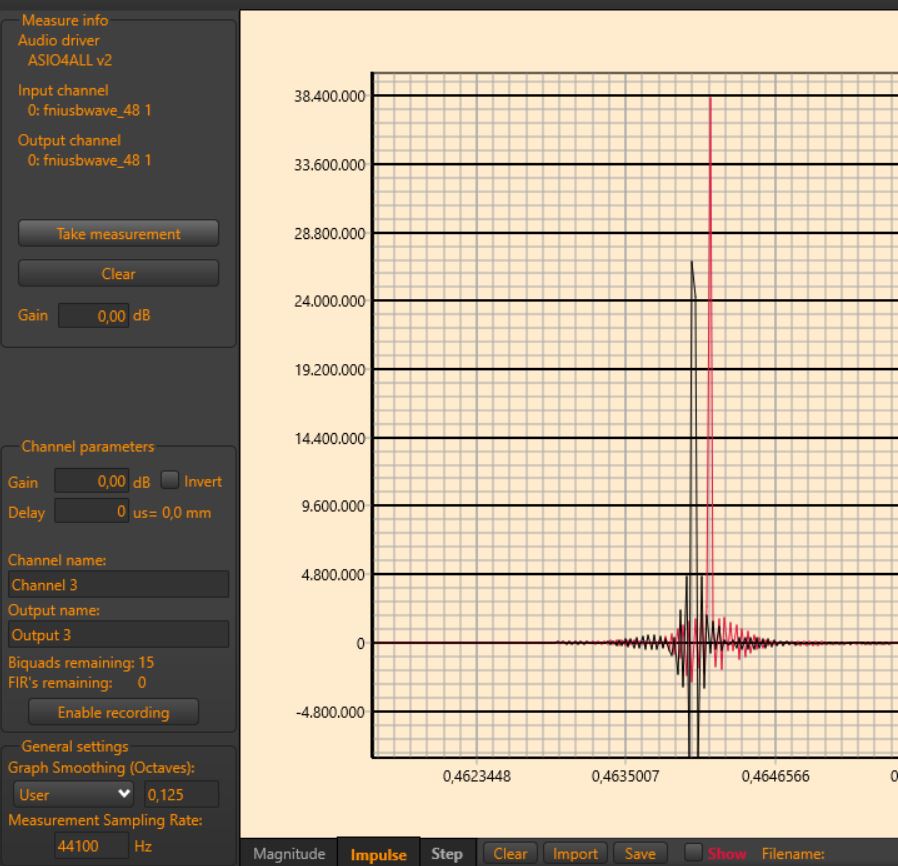

Tijdens het testwerk voor de nieuwe Fusion plate amps kwam ik wat rare dingen tegen met de net nieuw aangeschafte Focusrite 2i2.
Twee loopback metingen bij elkaar opgeteld waarvan 1 uit fase gezet:
Dus maar eens aan het testen geweest, drie impulsmetingen achter elkaar:
Er is iets aan de hand in het tijdsdomein, alle drie de metingen zijn verschoven in de tijd.
Dit blijkt alleen voor te komen als deze kaart op 44,1K gebruikt wordt ( de standaard instelling in HFD). Bij mijn Behringer zie ik dat dus niet. Waar komt dat dan vandaan? Het meest plausibele verklaring is de deling van de klokfrequentie, in geluidskaarten is een klok aanwezig die netjes deelt door een heel getal bij 48K, 96K of 192K. Bij 44.1K wordt er door een breuk gedeeld en blijkbaar levert dat afrondingsfouten op bij gescheiden AD en DA converters ( bij de Behringer zitten die in 1 chip dus minder problemen).
Re: het grote USB geluidskaart topic
Meestal zitten er toch 2 clock oscillatoren in: Eentje voor 44.1 en eentje voor 48 (en veelvouden/deeltallen daarvan). Je zou eens op de print kunnen kijken van de Focusrite. ARTA werkt idd alleen goed met synchrone AD en DA. Maar ik ken eigenlijk geen kaarten die dat niet zijn. Zelfs een Creative kaart van 2 tientjes is dat.
