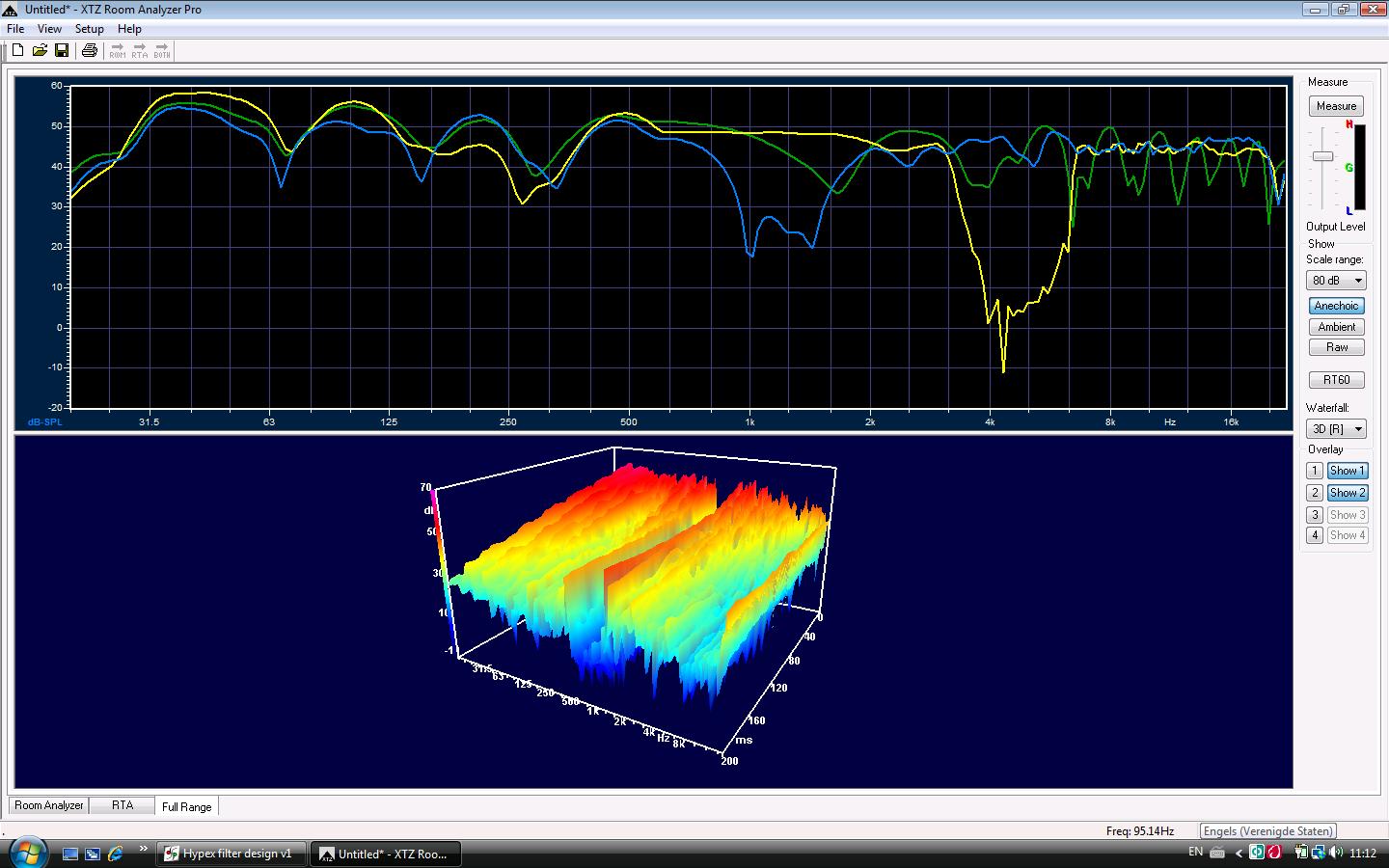

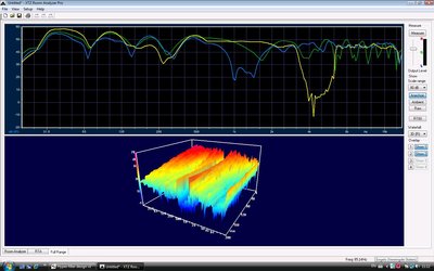

Echt grote stappen vooruit :D Ben nu nog bezig met de XTZ room analyzer om de ruimte en het laag ook zo optimaal mogelijk te krijgen :wink:

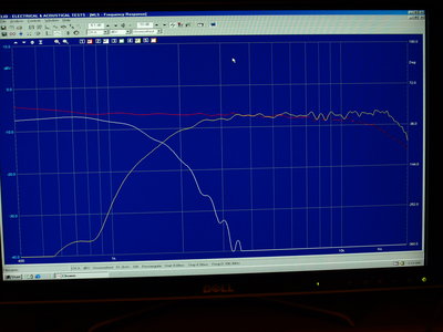

Hier alvast de eerste meting op 3 posities,
edit: zonder sub

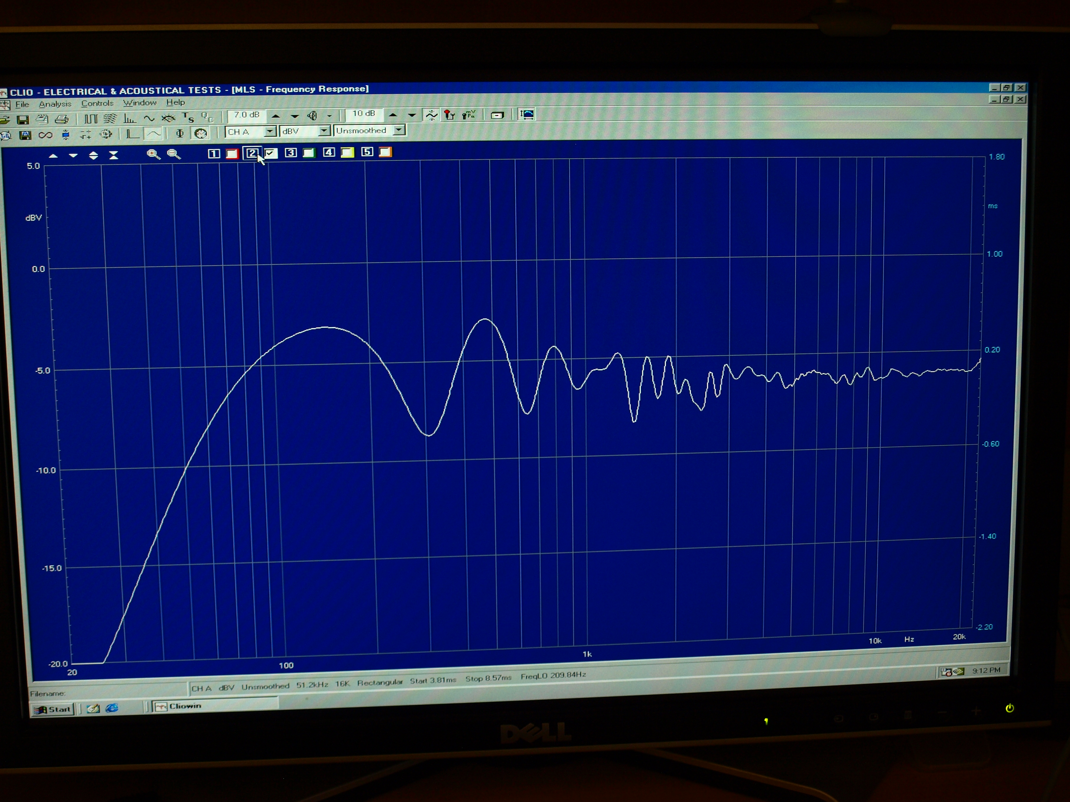

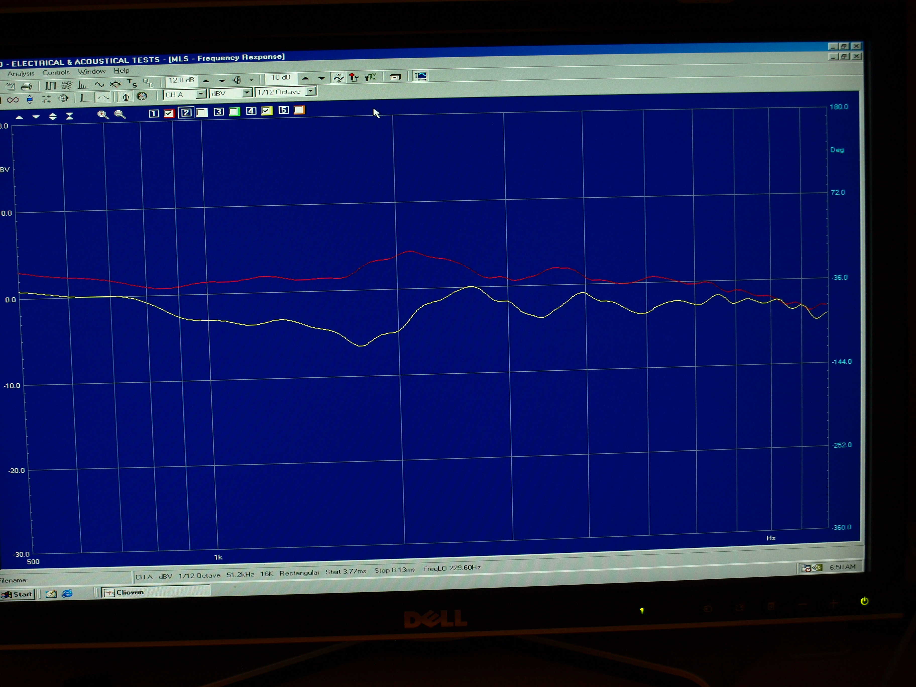

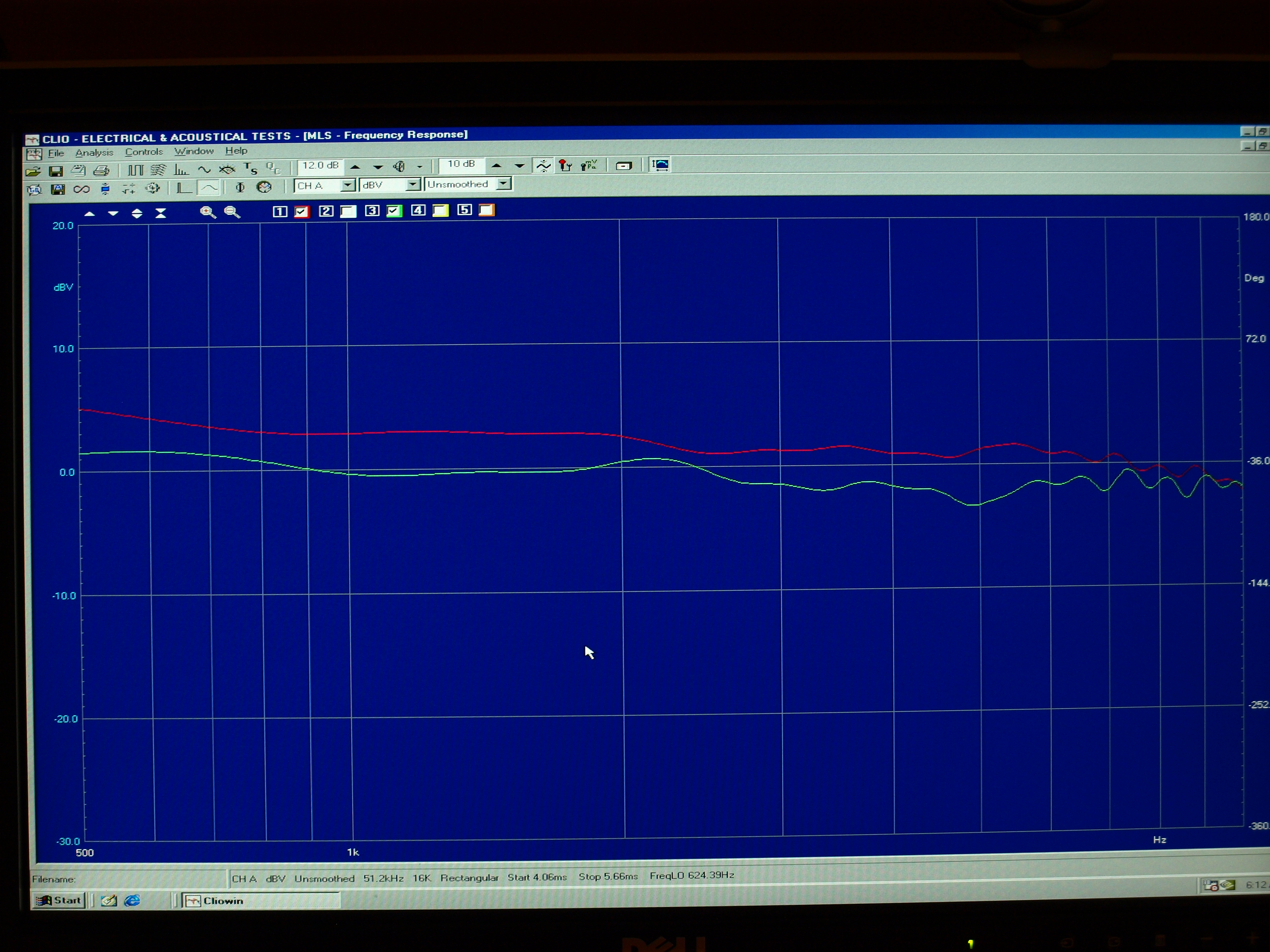

Zie ook de bult op 2000Hz in onderstaande afbeelding, zonder kapje in de volgende afbeelding is deze nergens te vinden.
HPF1 op 691.8Hz, 1/2 octave smoothing
Neo3 PDR gesloten
Neo3 PDR gesloten
HPF1 op 300Hz + correctie, geen smoothing
Neo3 PDR open
Neo3 PDR open

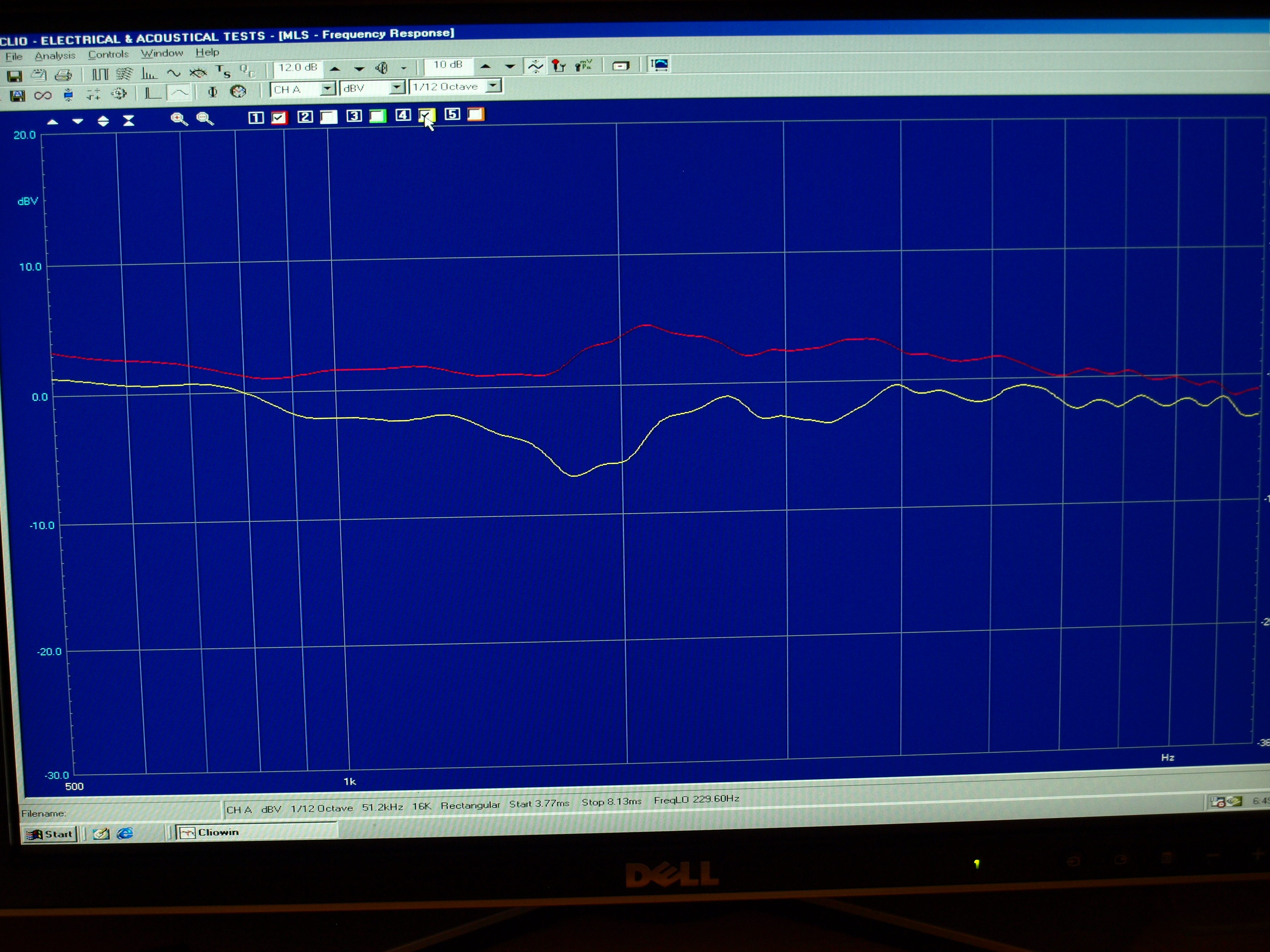

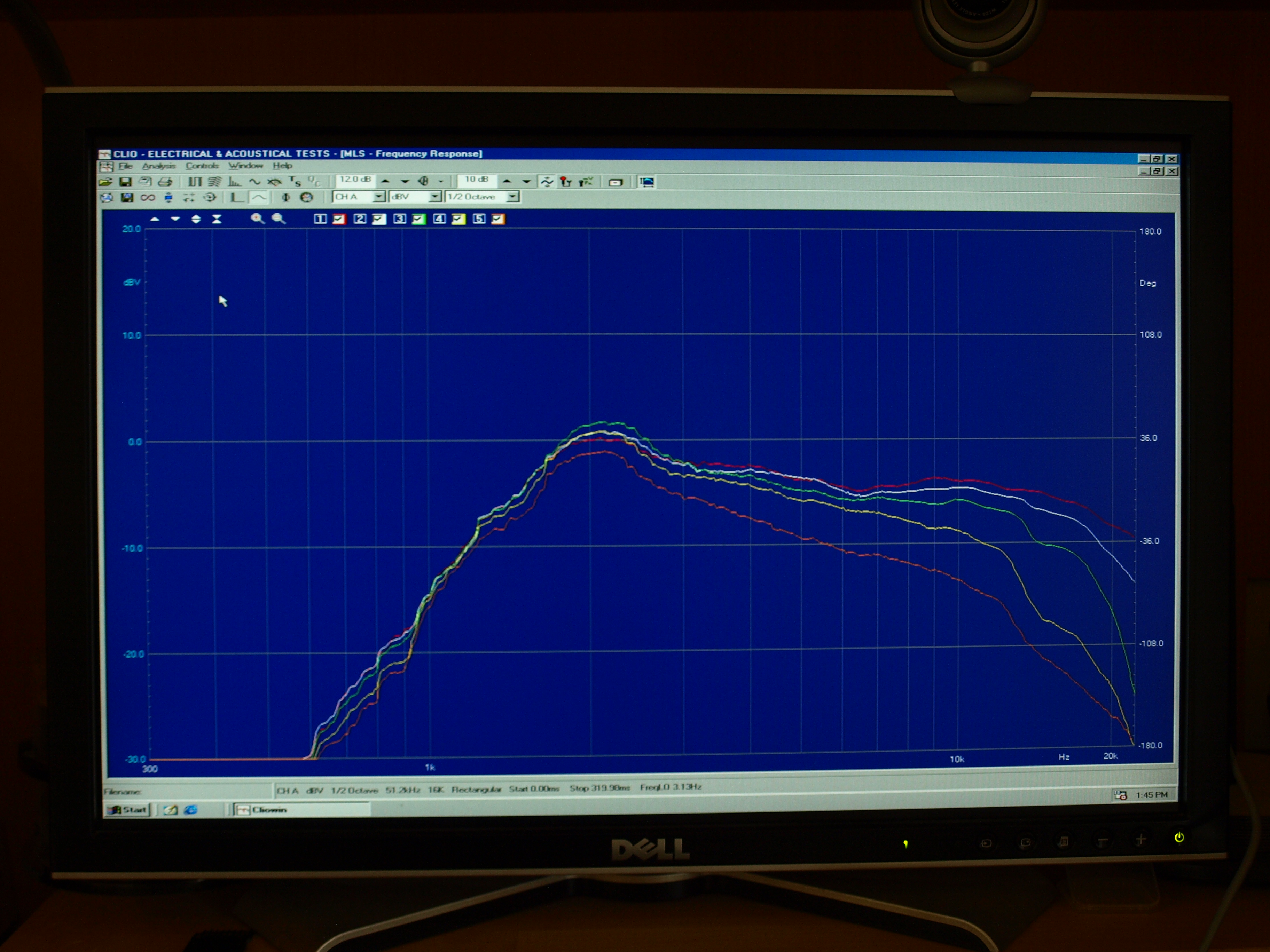

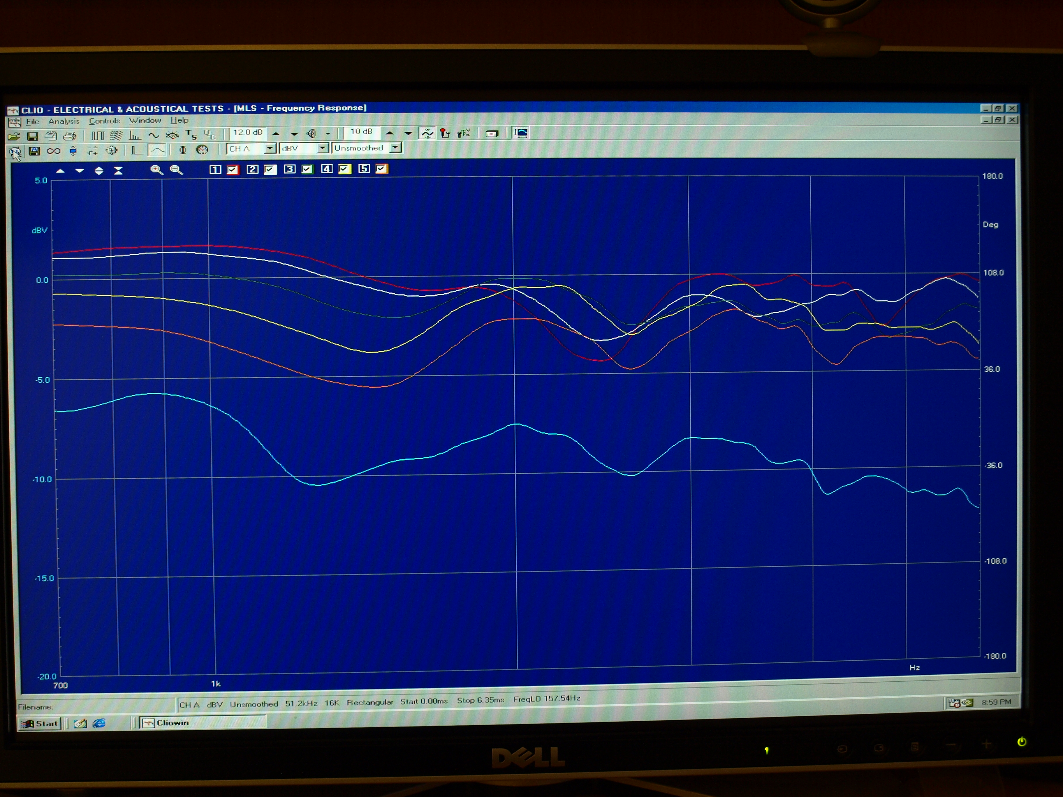

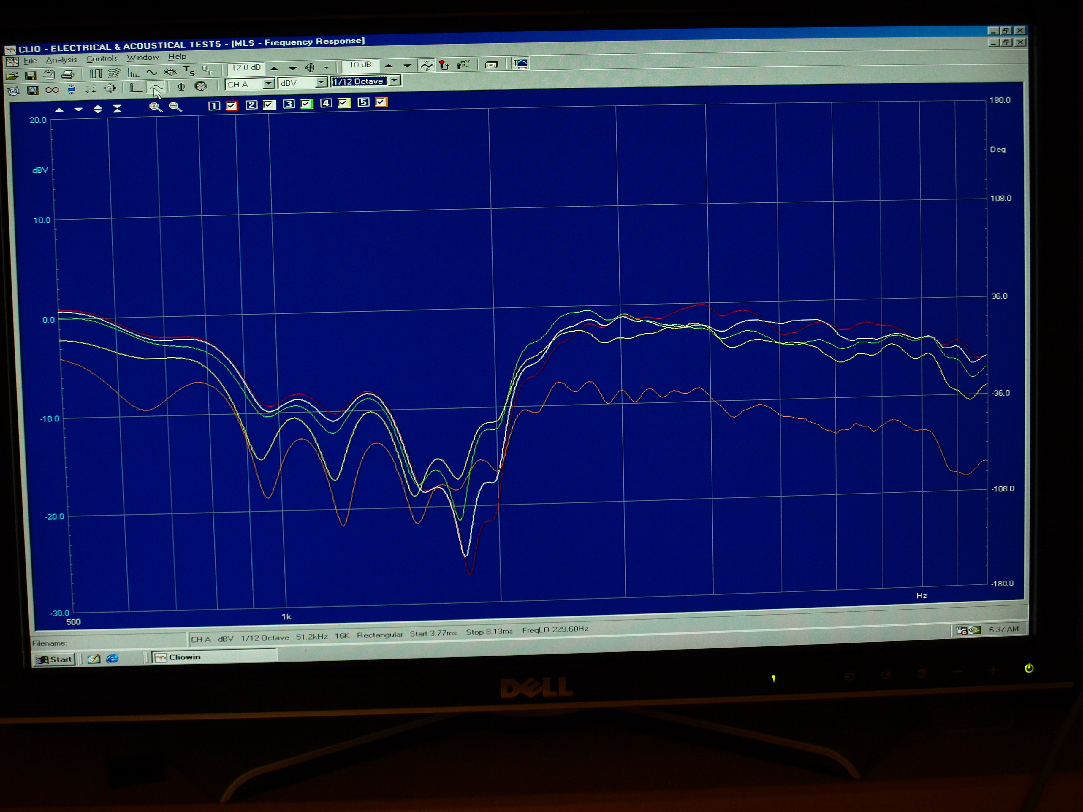

Bij deze de metingen Martijn,
0-15-30-45-60-90 graden,
Crossover op 15 graden + fase,
Weet niet of het nuttig is, maar hier nog de group-delay in een groter tijd venster op 0 graden,

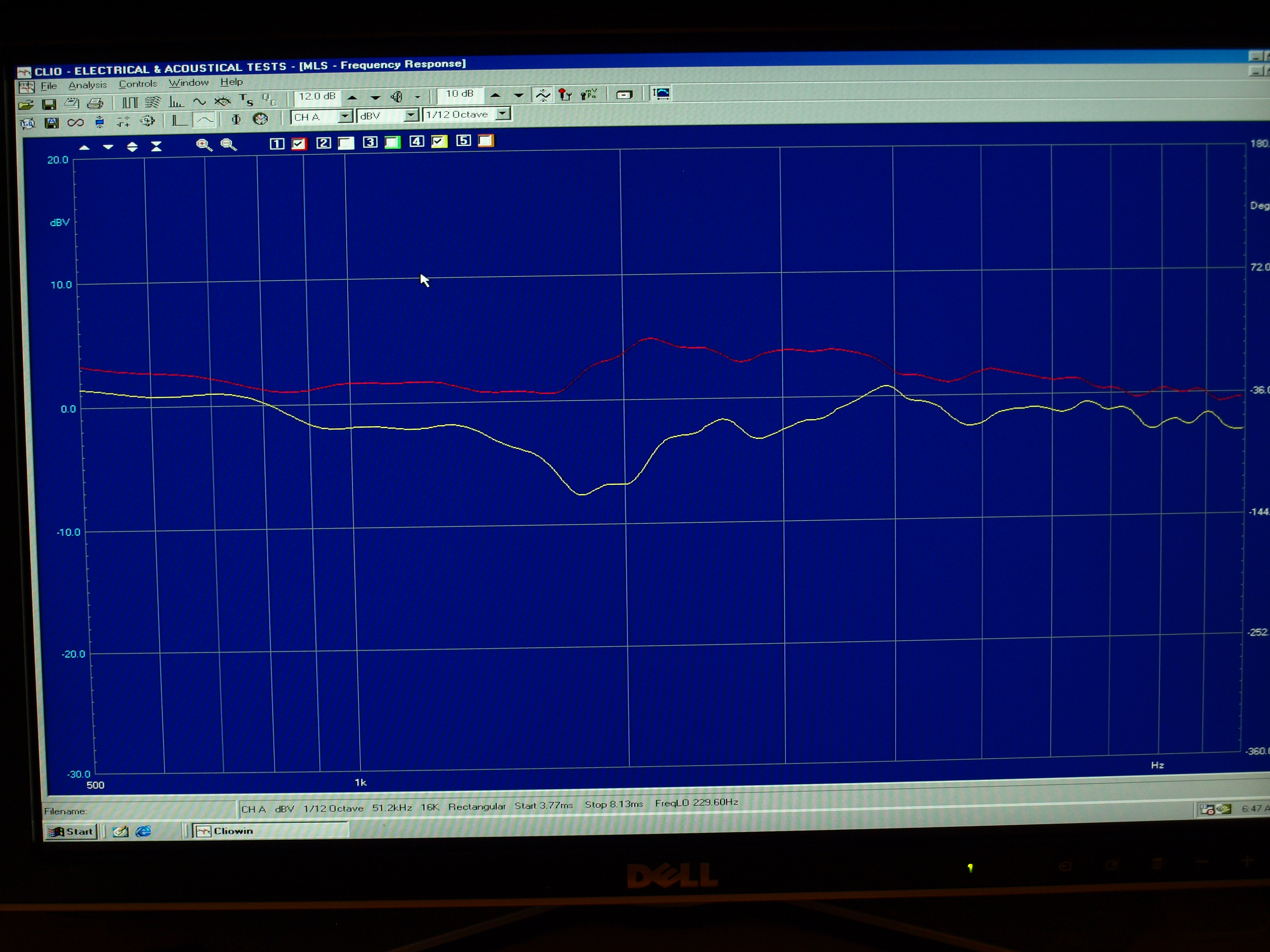

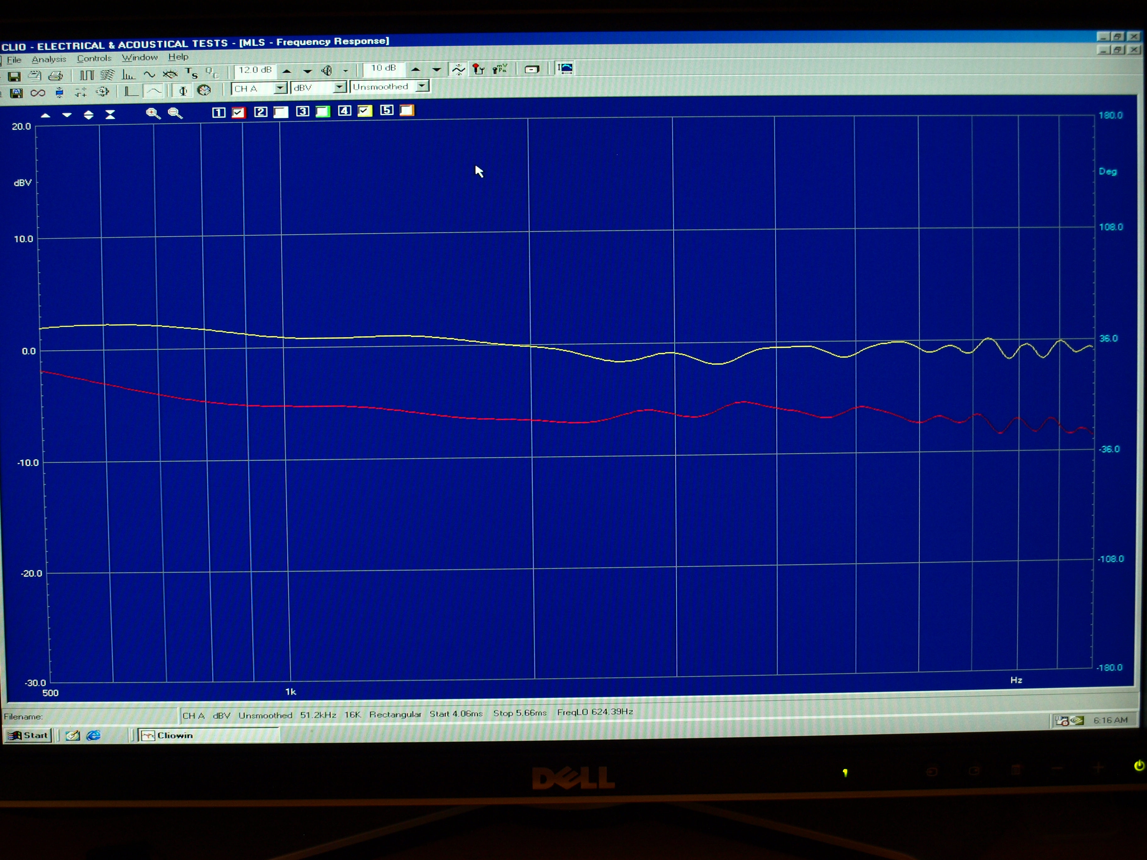

Crossover + fase foto is nu een nieuwe, de fase was namelijk van alleen het laag :oops:

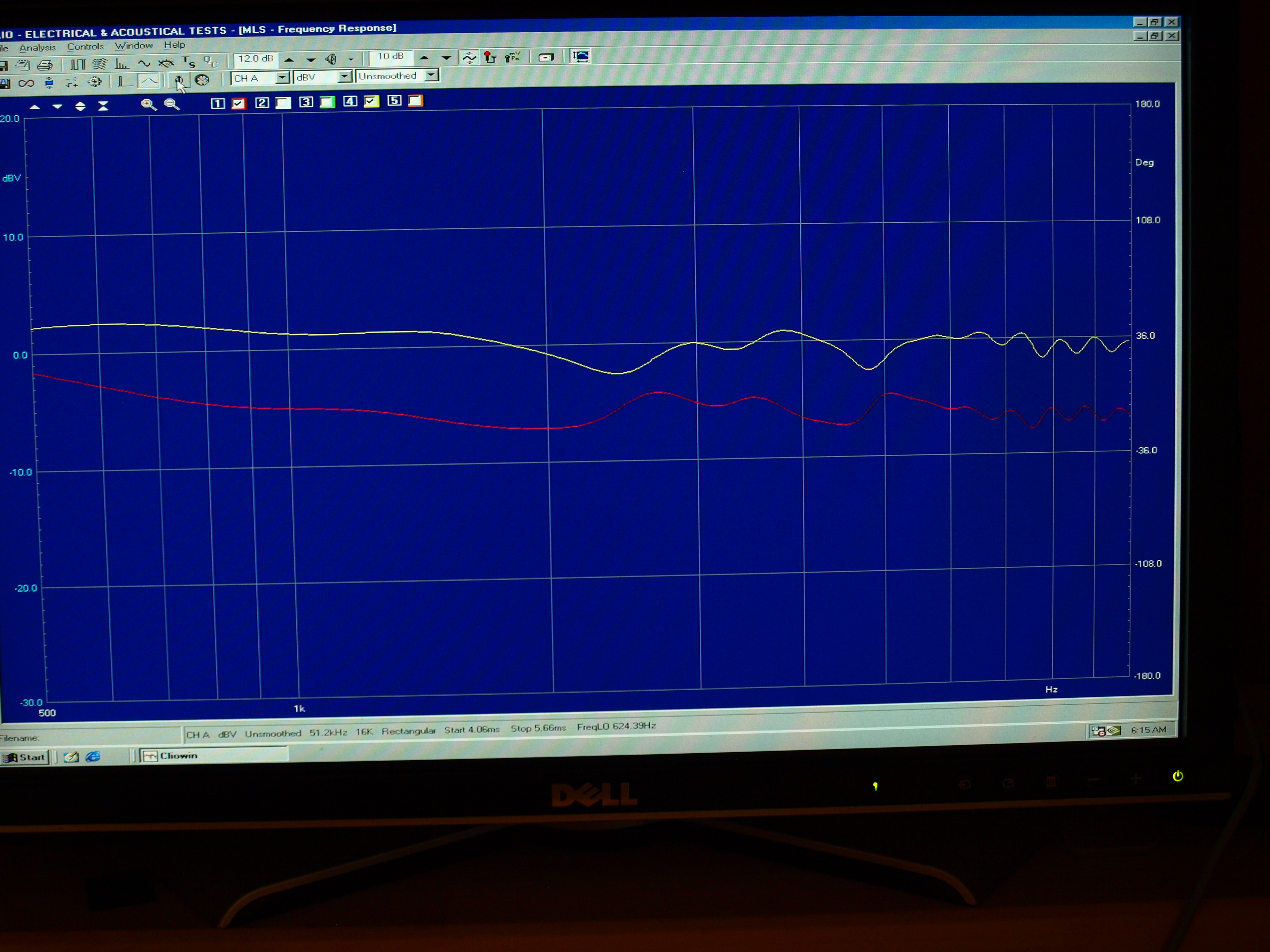

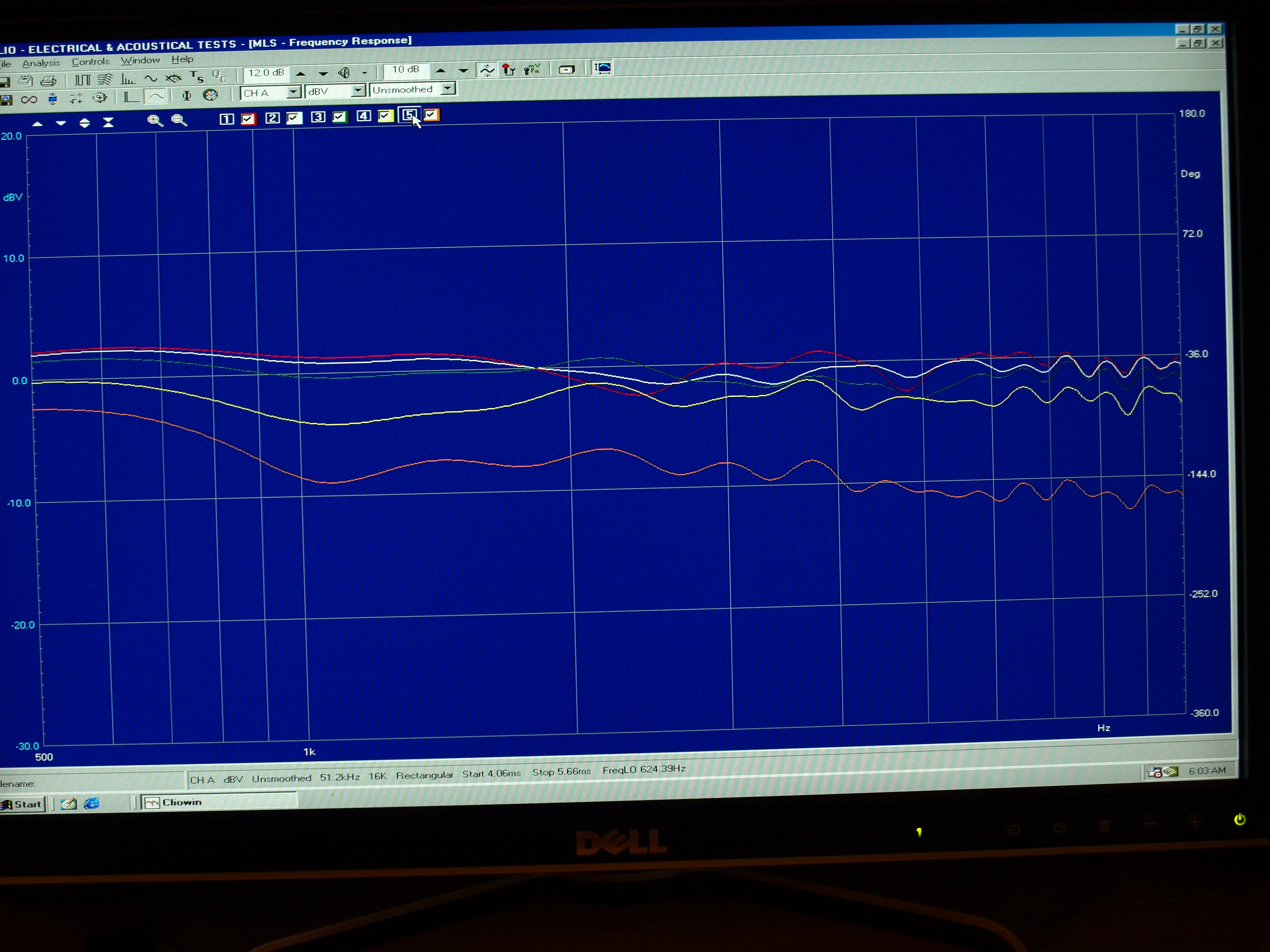

Nog een nieuw filter gemaakt :mrgreen:
0-15-30-60-90 graden, zonder smoothing

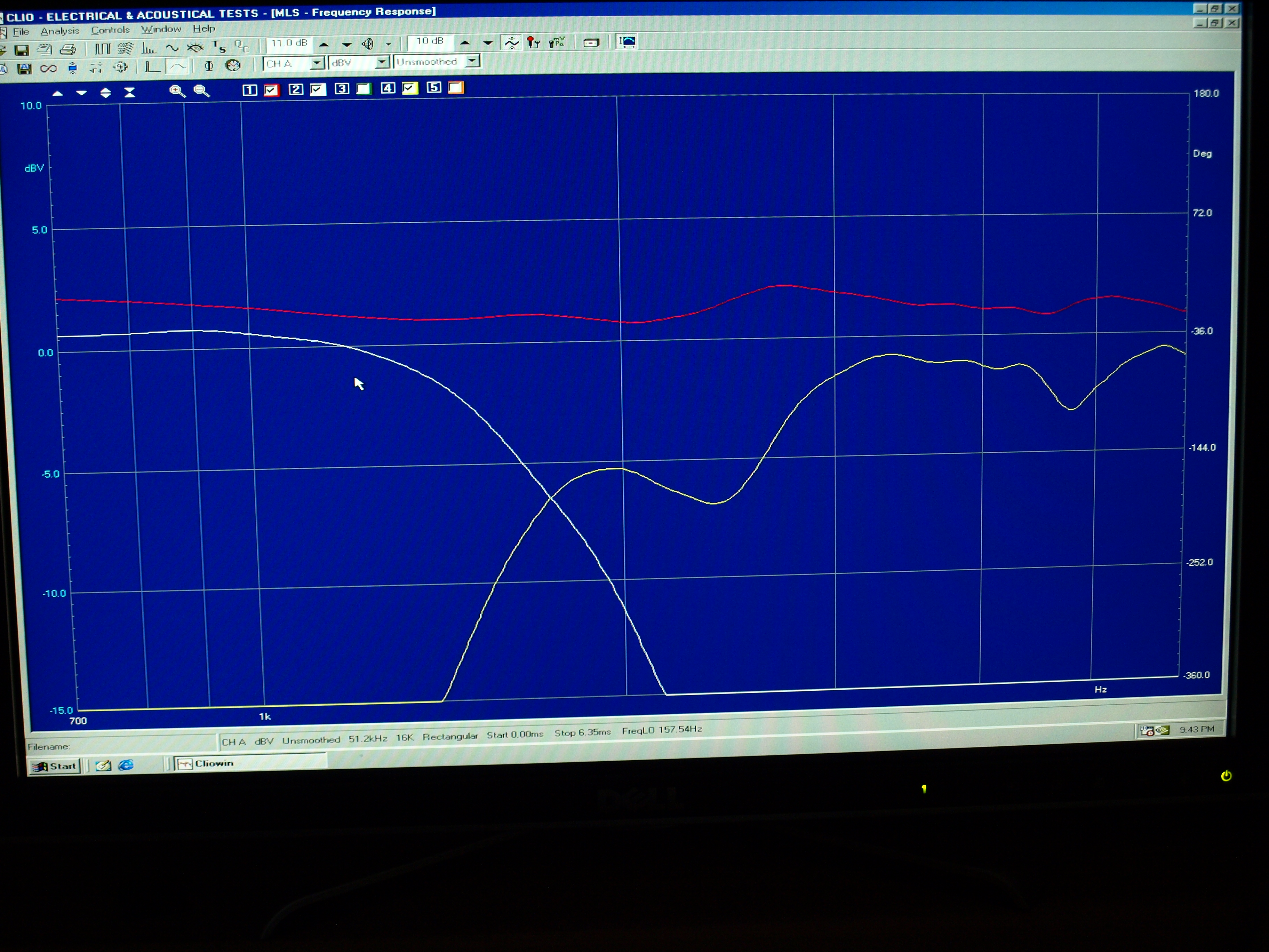

Crossover beide op 1700Hz 4e order, zonder smoothing, gemeten op 15 graden en de rode lijn is de fase

Ik dnek dat je het gebied van 2.5kHz nog +/- 1.5dB moet dempen om het neutraler te krijgen. Kan je ook de respons posten van 0 en 20 graden verticaal? En eventueel ook de respons van de fase op 0 en 30 graden horizontaal?
Ik zou gewoon op 70cm meten trouwens, vind ik zelf makkelijker bij 2 weg.
Het klinkt nu inderdaad voor mijn smaak toch wat TE helder, dus dat zit em in het wat hoge 2.5kHz gebied?
Zal het e&a aanpassen en die andere metingen ook plaatsen (weer die 35Kg op mijn nek, zucht!!)

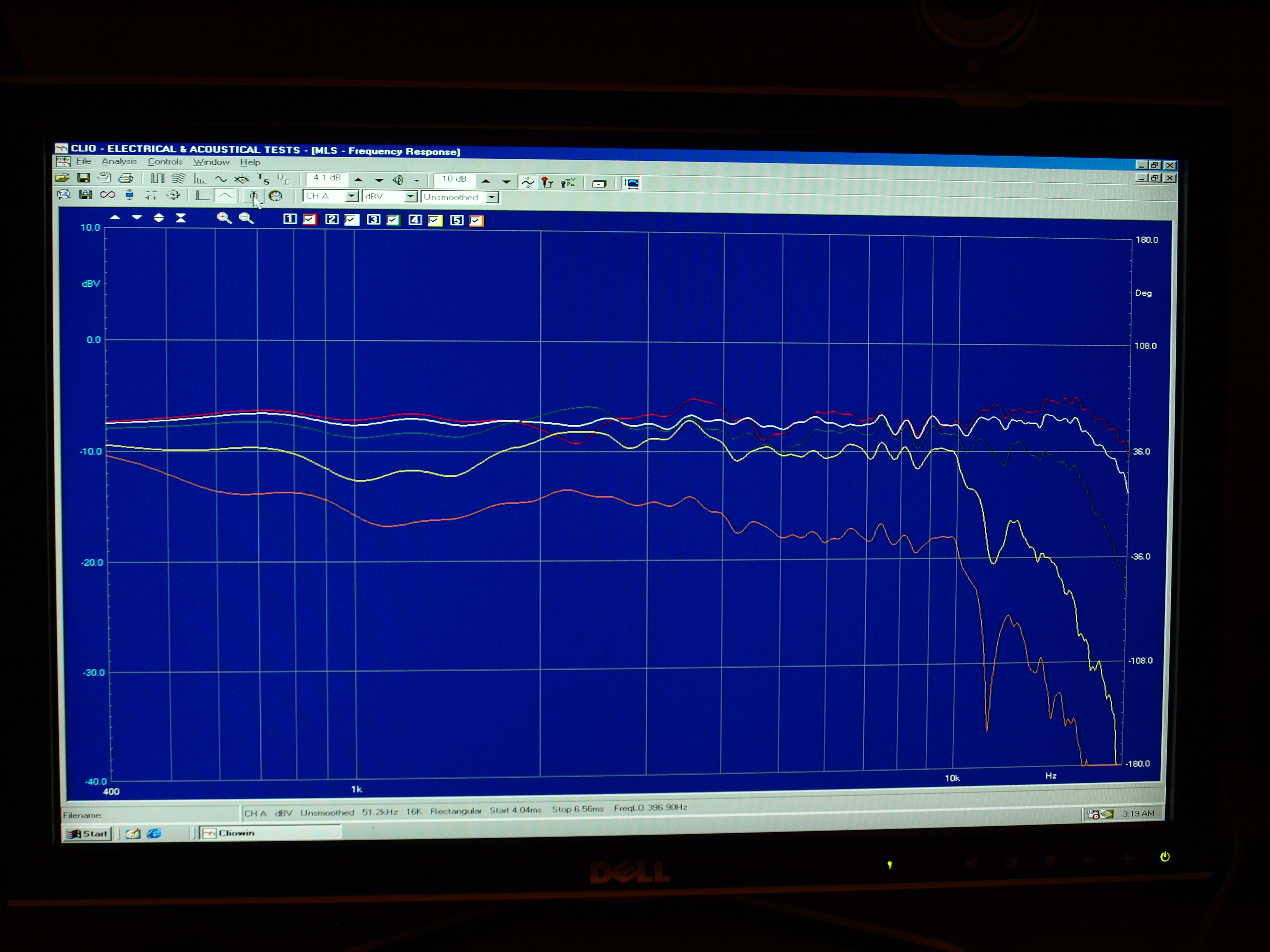

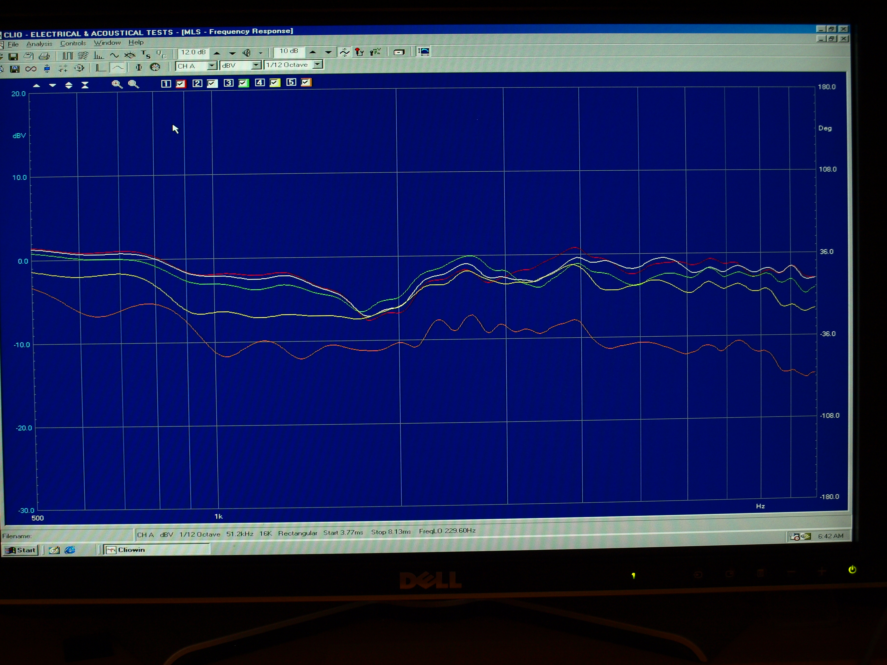

Ik heb 1db demping (Q factor 2.0) op 3000Hz gedaan, dat zag er met een 0 tot 60 graden beter uit dan op 2500Hz, ik heb ook 2800Hz geprobeerd.
Hoog heb ik inderdaad ook al wat terug genomen.
Alle metingen zijn gedaan (totaal 35 stuks) zal direct de 9 foto's plaatsen.
holco
Berichten: 1711
Re: Zelfbouw speakers ombouwen naar actief met Hypex AS2.100 DG
Bericht door holco »
Zoals het er nu uit ziet,
0 graden, rood is fase,
15 graden, rood is fase,
30 graden, rood is fase,
0-15-30-60-90 graden op 20 graden verticaal,
0-15-30-60-90 graden op 10graden verticaal,
0 graden 10 graden verticaal, rood is fase,
15 graden 10 graden verticaal, rood is fase,
30 graden 10 graden verticaal, rood is fase,

Nou dat zal vast al een stuk relaxter klinken! 8) Experimenteer dan nog een beetje met de delay van de tweeter om te zien wat dat met de respons doet op 0 en 15 en 30 graden horizontaal en 10 graden verticaal, maar dan heb je wel alle puntjes op de i gezet! Als het dan nog wat wollig klinkt zou je het gehele niveau mid-hoog wat kunnen boosten. Is altijd lastig af te lezen uit metingen, omdat in het laag de meeste meetfouten zitten, dus dat moet op gehoor.
