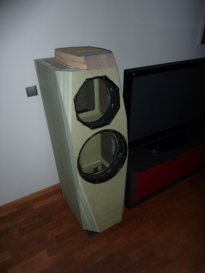

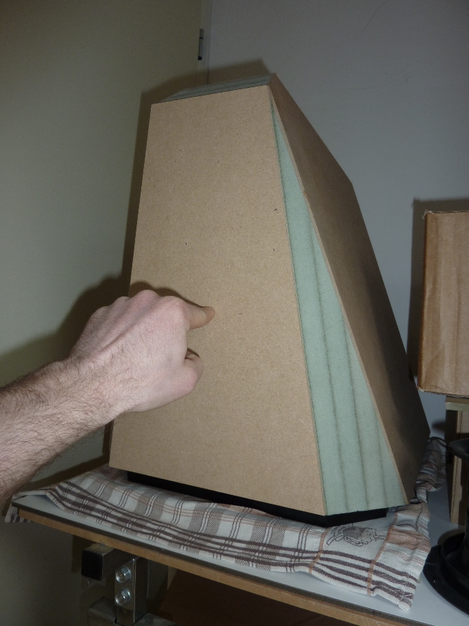

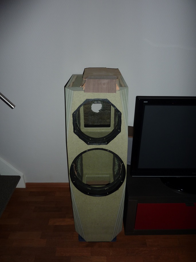

en ook alvast even een proeffrontje voor de topkasten uit een stukje restMDF van 4mm gezaagd.
Ik gebruik Fokke zijn methode voor de frontjes met speakerdoek. Hij laat ze een aantal mm binnen de topkast vallen, erg fraai.

Heb het fineertestje maar even naar beneden gehaald....dat wordt echt superfraai als het erop zit :D

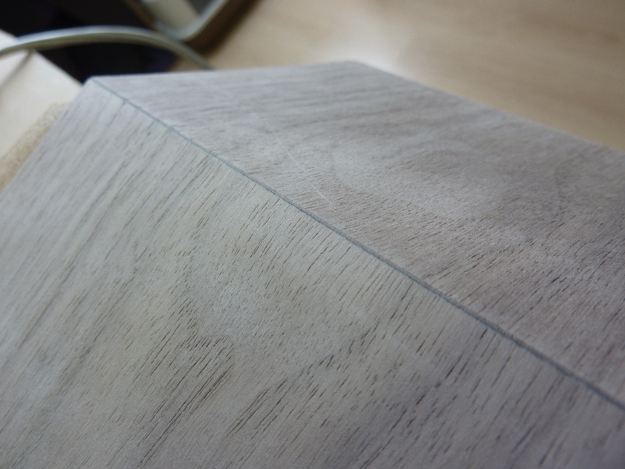

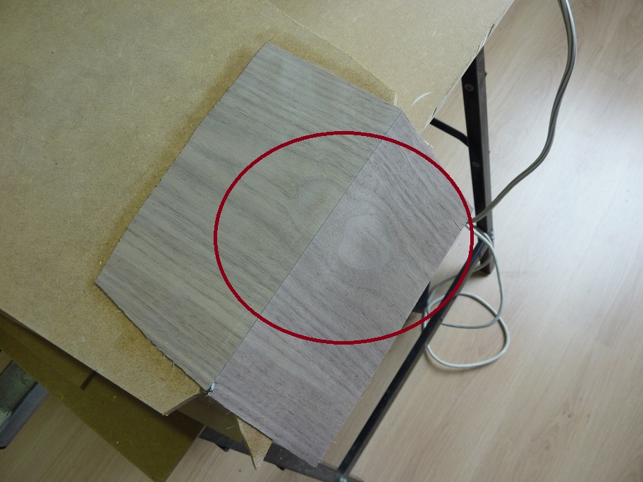

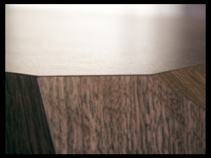

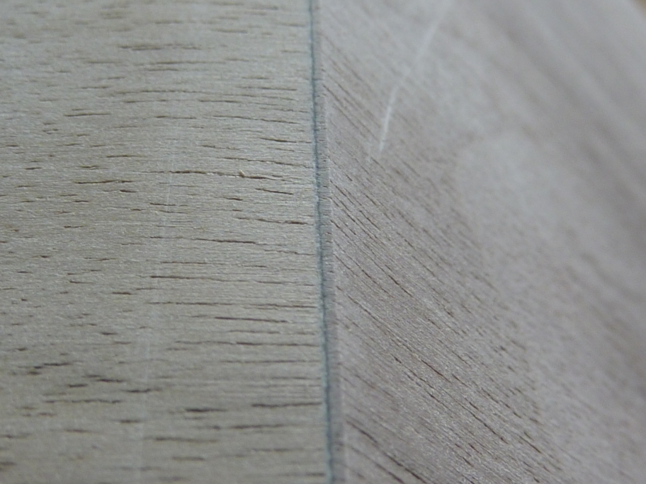

Je hebt facetkant van je fineerproefstuk met een apart stuk fineer gelijmd waardoor er een naad te zien is. Je zou eens moeten proberen of je dit niet uit 1 stuk erop kunt strijken. Als je met de strijkbout enige druk uitoefent en daarna met een vlak stuk mdf weer aandrukt waardoor het meteen afkoelt, dan heb je geen naad. gewoon uitproberen.
Gr Frank
MechanicalAnimal
Berichten: 3260
Locatie: Apeldoorn
begrijp ik je goed? je bedoelt dus gewoon verlijmen en dan met het strijkijzer het fineer "omknakken" op de hoek van het facet?
franks
Berichten: 327
Lid geworden op: za 05 nov 2005, 23:16
Locatie: Haarsteeg
Bericht door franks »
Ja, met de hoek zoals op je proefstuk zal dat lukken, zorg wel voor voldoende druk met je strijkbout.
gr frank

Ik wist heel niet dat dat kon joh.
maar.....ik moet dan wel hele grote stukken fineer uitsnijden als ik bijvoorbeeld de voorkant van de topkast fineer en dan ook nog het facet mee wil plakken. Door het om de hoeken heen vouwen, heb ik een enorme overmaat fineer nodig.
Ik heb even gekeken maar jouw "draaitafelplint" is 90 graden en stotend gelegd zo te zien, niet in verstek. Bij mijn proeffacetje zie je alleen een miniem donker streepje lopen.
Is wel een hele hoop moeite denk ik met zulke grote oppervlakten die ik moet gaan fineren?

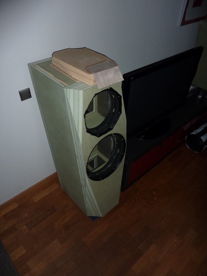

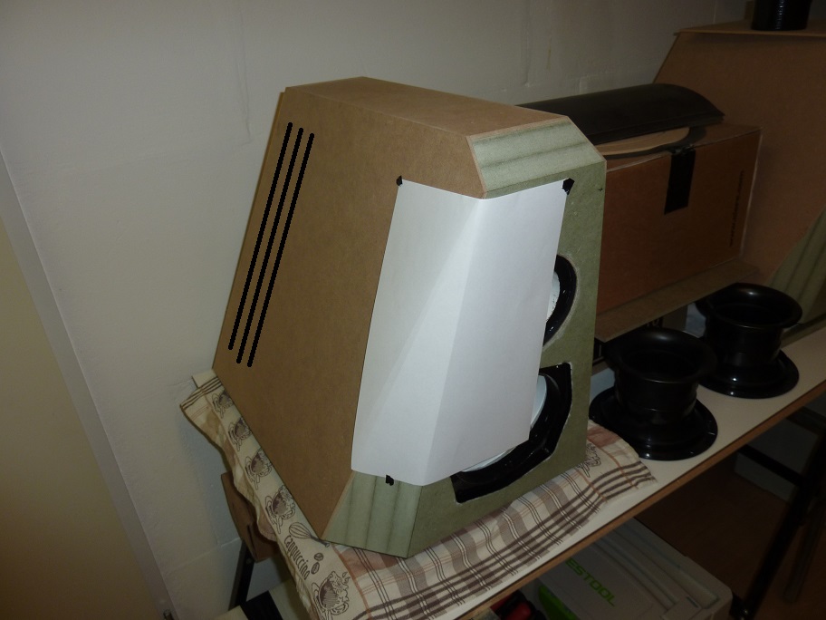

Ik heb het even gesimuleerd met een A4tje....je ziet het slecht maar als ik vanaf de baffle in een stuk zou fineren en ik ga met het facet mee dan maakt mijn fineer (A4) een hoek naar beneden waardoor ik op de baffle al zou moeten starten met een stuk fineer met een aanzienlijke overhoogte.
En daar waar ik eigenlijk dan ook het schuine facetje op bovenkant aan de voorzijde zou willen doen (met de knak-methode) moet ik toch op een gegeven moment fineer gaan insnijden zodat je alsnog een rand gaat zien.
En door het vouwen loopt ook mijn patroon niet meer zoals ik wil dat het gaat lopen, bijv zoals de zwarte lijnen op de zijkant van de topkast richting de achterkant.

en het probleem is ook nog eens dat als ik het al ombreek, gezien het patroon, ik het ombreek onder een hoek in de lengterichting, volgens mij versplinter me fineer dan waar ik bijsta en dan zie ik alsnog een naad, namelijk waar het fineer openstaat op de breuklijn.
volgens mij gaat dit 'm echt niet worden hoor, vast wel mogelijk op een plint met een facetje, maar niet op een topkast met zoveel hoeken als ik om moet, denk ik.

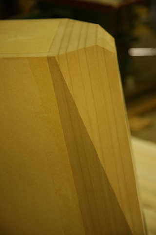

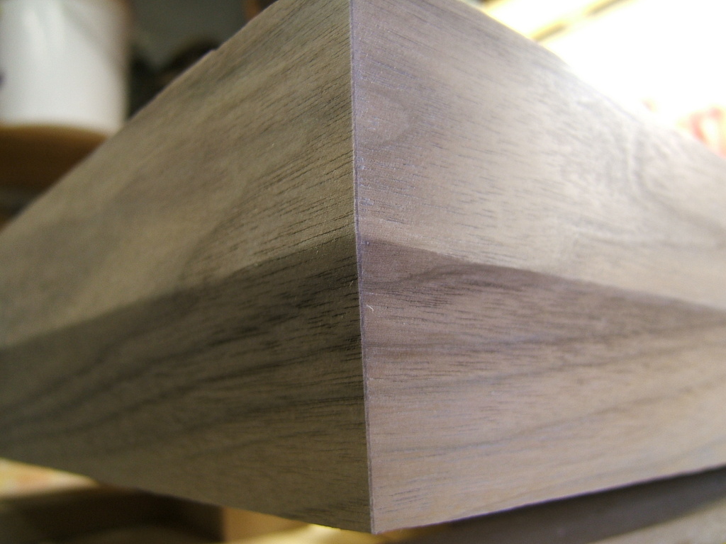

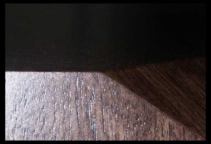

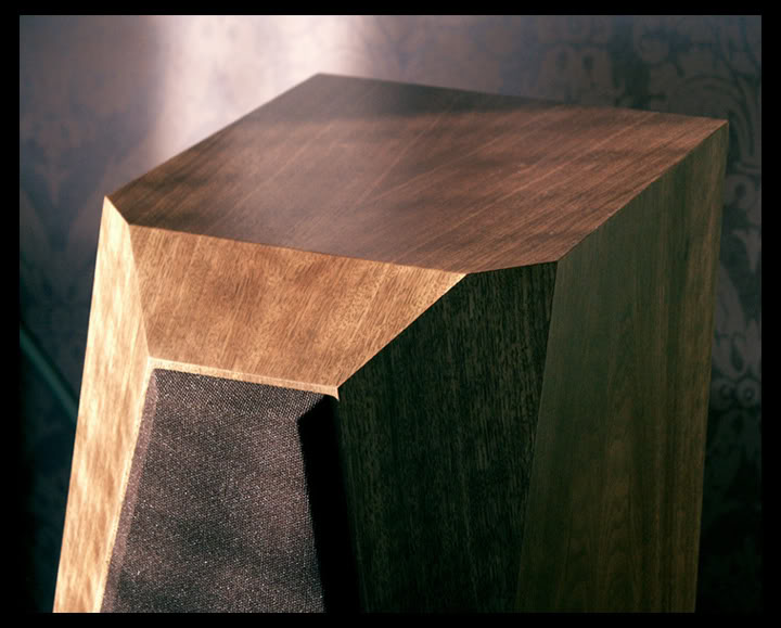

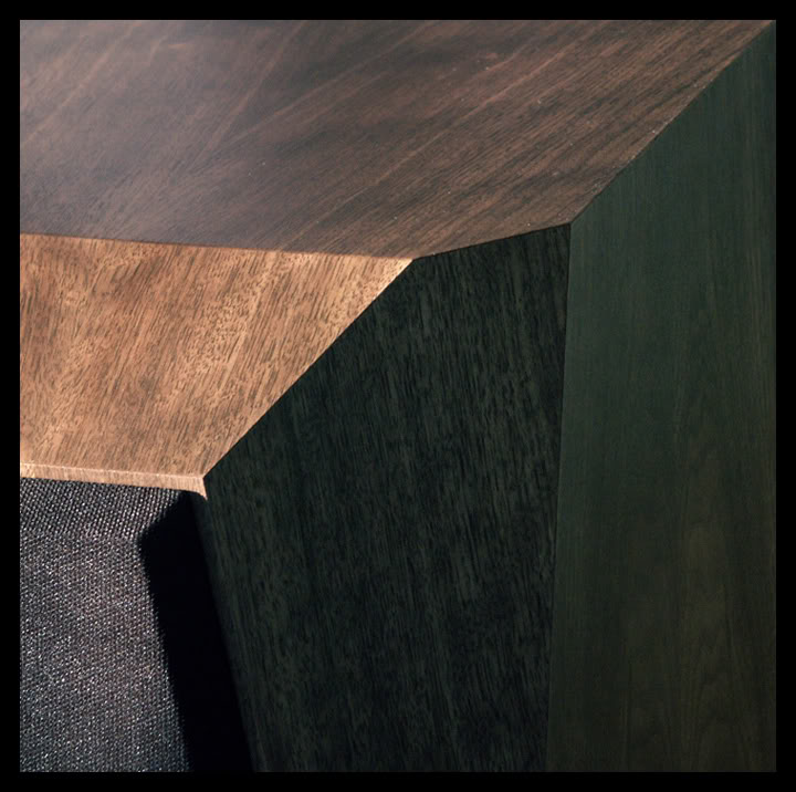

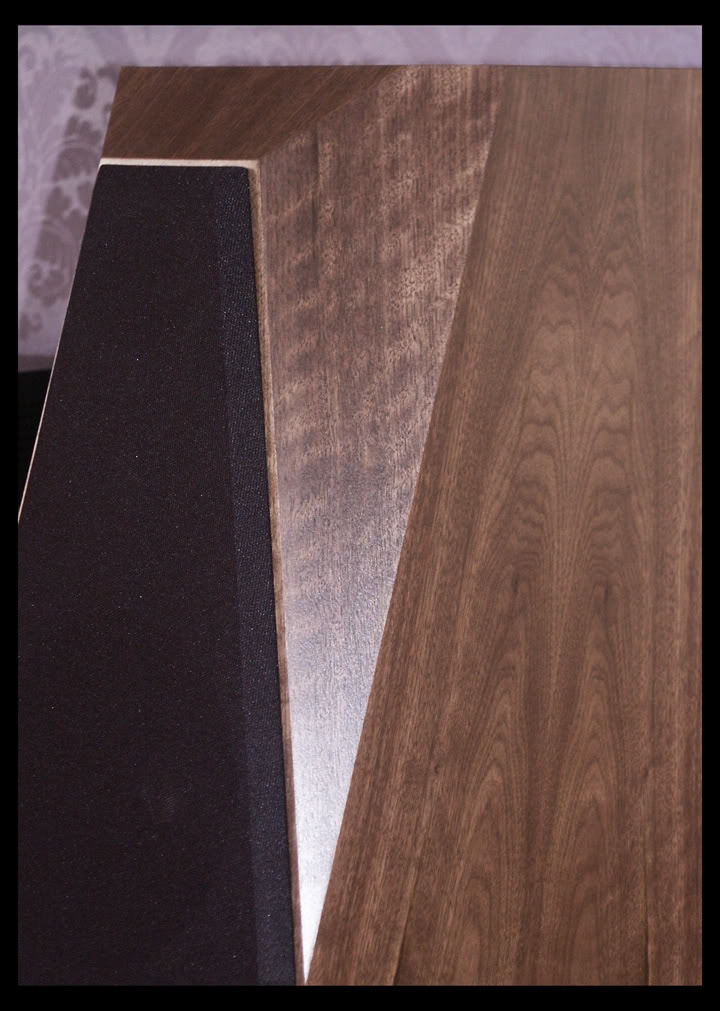

Ook de grote jongens accepteren een kopse kant, in de bijlage close-up foto's van een Avalon Ascendant in een donkere fineer.
Berichten: 28471
Je zult altijd kopse kanten houden, je moet goed nadenken waar je die wilt hebben en het minst storend zijn. Een fineerplan maken dus!. Je kunt bij die Avelon trouwens mooi zien dat ze de bovenkant ononderbroken hebben laten lopen met de facet.

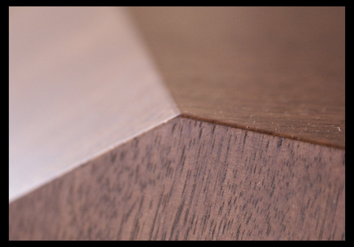

je hebt zeker gelijk met dat je beter helemaal niet gelijk kunt fineren, dan nét niet, dat laatste valt idd veel meer op.
Over het doorlopen van het patroon kan ik simpel zijn. Een plank die zou kunnen doorlopen daar probeer ik het patroon te laten doorlopen. Een facet kan echter nooit zo'n doorlopend patroon hebben als je de kast van echt hout zou hebben gemaakt. Dus daar komt een ander patroon. De exacte richting moet ik nog even bepalen door even uit te proberen wat het mooiste is.
De richting van het patroon bepaalt namelijk voor een heel groot het optisch voorkomen van de kast, wel of niet benadrukken van het formaat, de aanwezige hoeken etc.
Bij mijn fineertestje heb ik ook meteen even geoefend met een doorlopend patroon namelijk :wink: (let even niet op het schuurpatroon, Fineertest 1.0 Quick&Dirty)
Kijk eens! Dat zit er wel uber-strak op :goeie:
Ik had toch eigenlijk wel voor zulke bedragen een CAD/CNC-verstekzaagde kast verwacht, niet? :-# Maar zeker goed om even te weten!
Wel heel mooi vergelijkingsmateriaal zo , het amerikaans noten is lichter waardoor het streepje zich wat beter aftekent maar ik moet zeggen dat ik al erg tevreden ben over mijn fineertestje :D
Thanks voor de moeite met die pics, Tony.
Exactemundo! zo ga ik het namelijk ook doen.
front, bovenste facetjeen bovenzijde worden doorlopend, ondanks dat de bovenzijde haast geheel onzichtbaar wordt door de topkast, door de teruggetrokken sokkel zie je wel een randje van 1 á 2 centimeter.
In het geval van de topkast laat ik het patroon op het bovenste facetje ook mooi meelopen.

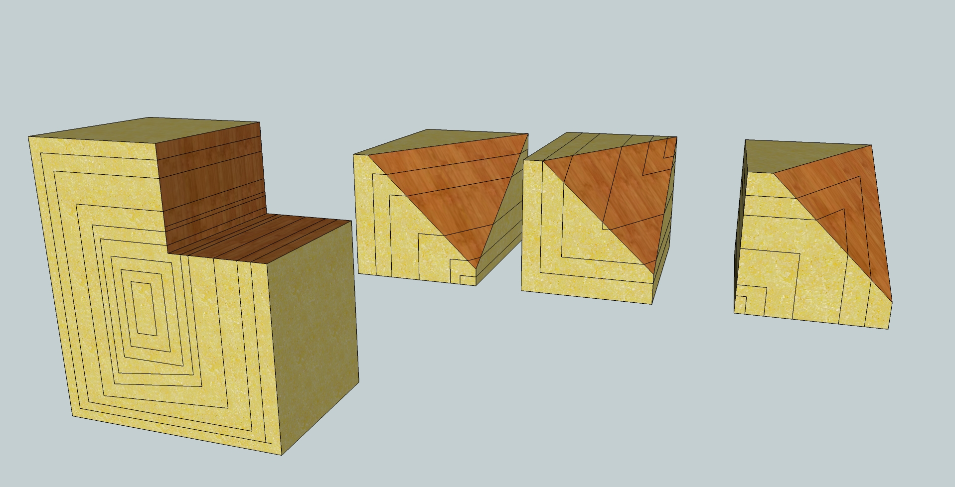

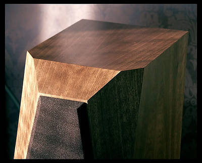

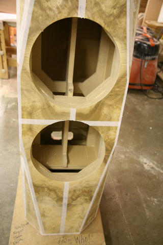

Wat je verder nog kunt proberen te doen is om de nerf overal zo realistisch mogelijk door te laten lopen. Ik heb hieronder een plaatje bijgevoegd van wat er bijvoorbeeld met de nerf gebeurd van een stuk hout dat op een bepaalde manier uit een boom gehaald is en waar vervolgens van een kant een facet afgezaagd is. Je ziet dat er verschillende tekeningen ontstaan in de nerf door het stuk hout enkel te draaien en het facet van een andere kant af te zagen. Je zou dus door de goede stukken fineer uit te zoeken en goed na te denken over hoe je ze plaatst het zo kunnen laten lijken dat het facet daadwerkelijk van een massieve kast gezaagd is.
Ps voor het gemak even gekozen voor een vierkante boom. Ik heb ze nog wel nooit gezien maar tekende wel zo makkelijk.

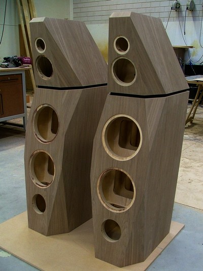

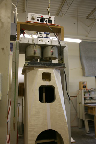

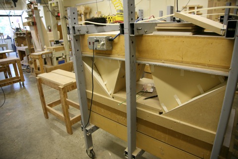

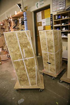

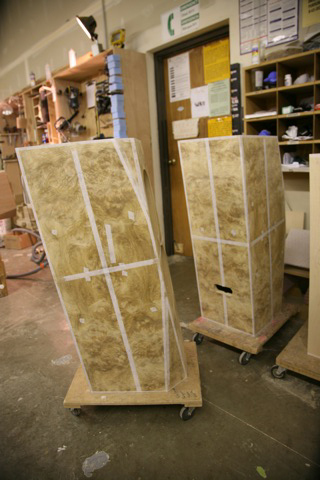

Nee, gewoon zoals jij het doet, eerst de kasten bouwen daarna met de hand fineren (maar ze hebben wel een hele mooie pers :evil: ).

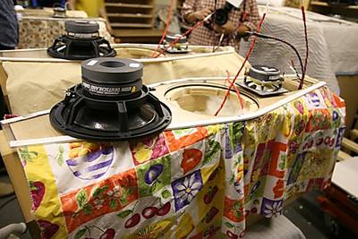

he,ik zie een extra magneet op de etons....
hsmeets
Berichten: 2818
Bericht door hsmeets »
Heeej, ja inderdaad...verbaas mij zelfs dat ze de stickers met merknaam e.d. er niet vanaf halen voor inbouw. Maar goed, welke koper zal zijn dure Avalons uit elkaar schroeven? :-)
Oewh ja.....das wel heel fraai zoals zij dat daar kunnen doen zeg. :goeie:
Krek! inderdaad, waar is dat voor?

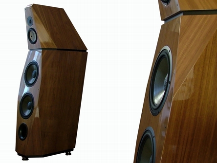

Nou, misschien is dat aan je voorbij gegaan....in eerste instantie zou ik ze laten spuiten in een zwarte 2componenten polyurea-hufterproof-goedje, genaamd Hotspray.
Maar toen ik bij Tony was om een zwik onderdelen te halen zag ik daar een van zijn laatste creaties staan, in amerikaans noten. Toen wist ik het wel :goeie:
Ik ga ze echter niet in high-gloss afwerken, dat zal wel iets van zijdeglans worden ofzo, dat spiegelende vind ik persoonlijk niet zo fraai.
allemachtig! thanks, wordt er weer een stuk makkelijker op zo :lol:
ik denk dat ik in elk geval het patroon bij de voorkant en bovenkant in elkaar door laat lopen, incl facetje bij de topkast dan.
de bovenste facetten laat ik aansluiten zoals bovenstaande foto, dat is erg fraai en benadrukt de hoeken waarin de kast en het facet staat mooi.
