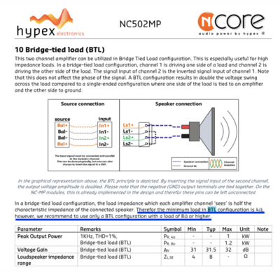

FA253 in bridge mode :think:
In de huidige manual kom ik enkel dit tegen,
Bridge-tied load
The multi-way Fusion Amp can be configured for BTL.
BTL allows two amplifiers to be combined to double
the output power. This features can be configured in
HFD. Speaker connection must be done according to
the description in chapter: installation.
Bridge Tied Load (BTL)
For BTL, the second channel needs to be inverted by
setting the Bridged configuration option in HFD.
Connect the woofer between red (+) and blue (-).
Deze afbeelding heb ik op een forum gevonden waar ze tevens adviseren om enkel bij 8 ohm bridge mode te gebruiken.
Ik vindt het allemaal best verwarrend, en zou ook graag specs willen zien bij bridge gebruik zodat je weet of het eventueel nut heeft om überhaupt in bridge mode te gaan.

Als je gaat bruggen met een 4 ohm speaker, ziet elke eindtrap 2 ohm, daar zijn die meestal niet geschikt voor.

In het verhaal op de afbeelding staat juist dat bridge mode geschikt is voor hogere impedantie belastingen, in mijn beleving is een hogere impedantie een lager getal qua ohmse waarde, toch?
Zoals ik al zij, erg verwarrend allemaal!!

Nee, een hoge impedantie is bijvoorbeeld 16 ohm, een lage is 2 ohm.

Okay, dan heeft die bridge mode dus weinig nut voor mij.
