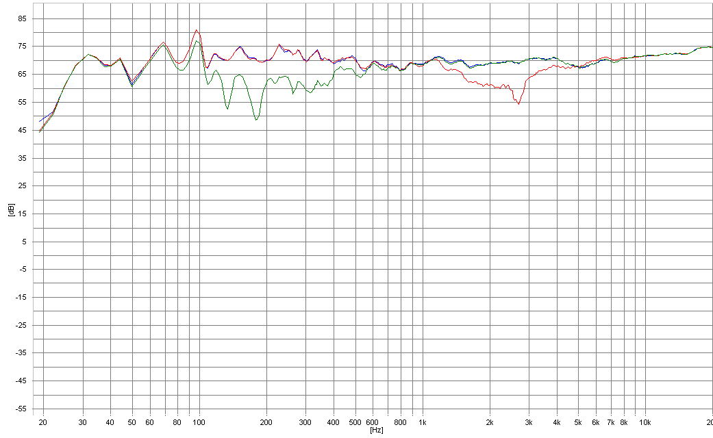

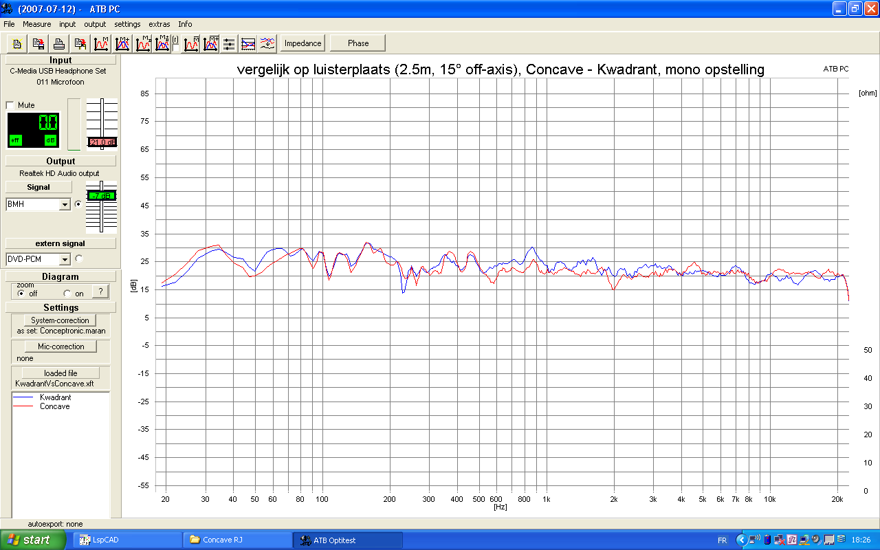

alvorens 3 blz irrelevante bevindingen neer te schrijven, hier nog een meetgrafiek van de oude Kwadrant en de nieuwe Concave.
Let wel op, de curve is gemeten op de luisterplek en dat is op 2,5 m afstand en onder een hoek van 15 graden. Ook gaat het hier om een mono opstelling, dus slechts 1 speakerkast.
Opvallend zijn de hogere pieken en dallen die identiek zijn. Dat is natuurlijk een gevolg van de ruimte akoestiek. Dat zet je toch aan het denken waarom je zo naar een rechte kurve streeft als het door de ruimte teniet wordt gedaan. En dan nog te bedenken dat de ruimtekoestiek in deze ruimte ontzettend goed is.
asterduc
Berichten: 4165
Bericht door asterduc »

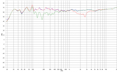

en nog een grafiekje voor de gein.
De groene is met de woofers en midrange in fase. Die moet dus omgepoold worden.
De rode is de midrange en de tweeter in tegenfase. Die moeten dus in fase staan
en dan krijg je de blauwe kurve!
Deze meting was dacht ik op 80 cm afstand genomen. Het laag is daarbij beinvloedt door de ruimteakoestiek. Vanaf een 300 hz zou die invloed aanzienlijk moeten minderen.

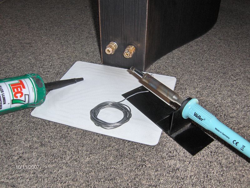

bij de terminals hebben we voor de permanente methode gekozen.
Dat wil zeggen, de 4mm² kabel vastgesoldeerd in de poolklemmen. Voor dit soldeerwerk is een zware 100 watt bout genomen met temperatuur sensor. De poolklemmen met hun transparant kunststofkapje zijn uiterst gevoelig voor langdurige verhitting tijdens het solderen. Een oversized bout met temperatuurcontact geeft een snelle verwarming tot het smeltpunt, ook wanneer er een grote thermische inertie aanwezig is.
Als soldeer is normaal loodhoudend soldeer genomen. Loodvrij of verhoogd zilvergehalte vraagt om een hogere temperatuur en maakt het gehele soldeer gebeuren nog kritieker.
Of we dat gaan kunnen meten? nee, maar beslist wel horen :lol:
De poolklemmen zijn in de uitsparingen vastgelijmd, en jawel, met zwarte Tec-7!

Hoi Ed
Ik heb even gekeken naar de grafiek waar de drivers omgepoold zijn.
Daar kan ik uit opmaken dat de filters verre van goed zijn.
Als het phase gedrag goed zou zijn dan dippen ze veel dieper als nu het geval is.
Dus daar zit nog wel een uitdaging.
Rob

Rob Dingen schreef:
Hoi Ed
Volledig waar Rob,
Ook zou ik graag de units nog eens met en zonder filter meten om te kijken of de gezamelijke curve met gefilterde units dan op bepaalde plaatsen een lager SPL geeft. Als dat het geval is is er ook sprake van tegenfase. Eerst gar ik de units nog wat laten inspelen.

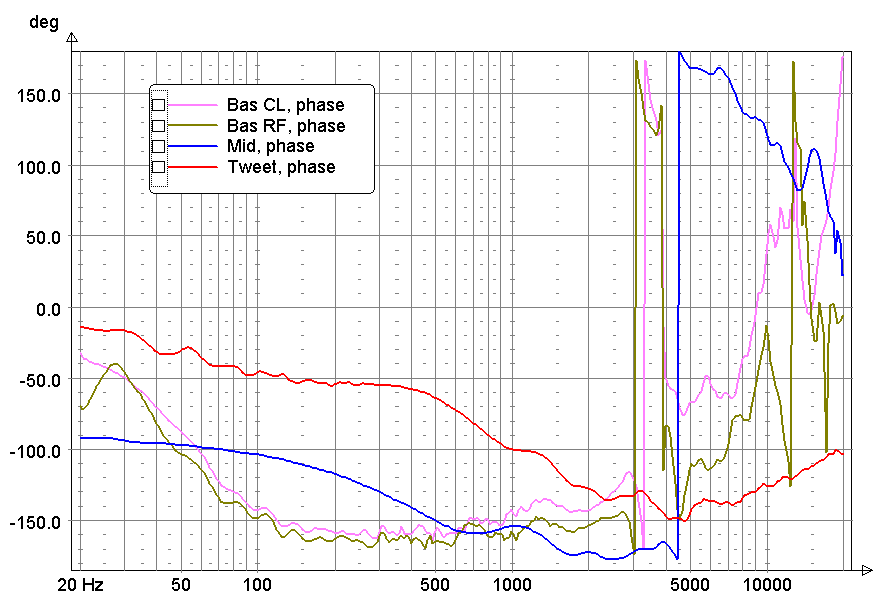

Wat tijdens onze metingen vorige maand niet is gebeurd is de fasemeting.
Met ATB is dit ook niet goed mogelijk.
Daar zal Clio bij te past moeten komen.
Dat doe ik in de volgende dagen misschien nog om daarmee wat filtersimulaties door te voeren en een voorstudie te houden.
asterduc
Berichten: 4165
net de metingen nogmaal herhaald, ditmaal met die oude trouwe Clio 3 versie.
Representativiteit op het scherm is nul, maar de resultaten zijn des te beter.
Als je met Clio werkt hoef je je niet met de software bezig te houden. Je doet een meting en alle aanpassingen, instellingen, configuraties en dergelijke doe je na de meetsessie.
Bij ATB moet je tijdens het meten reeds bepalen wat je later wilt zien. Doe je dat niet, dan kun je keer op keer opnieuw meten.
Maar goed, de metingen in Clio zijn gebeurd.
Mocht iemand interesse hebben aan de data in .txt formaat, dan mail ik die graag door.
Ik ga nu deze data in een simulatiepakket steken om enkele filters te berekenen.

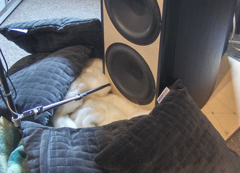

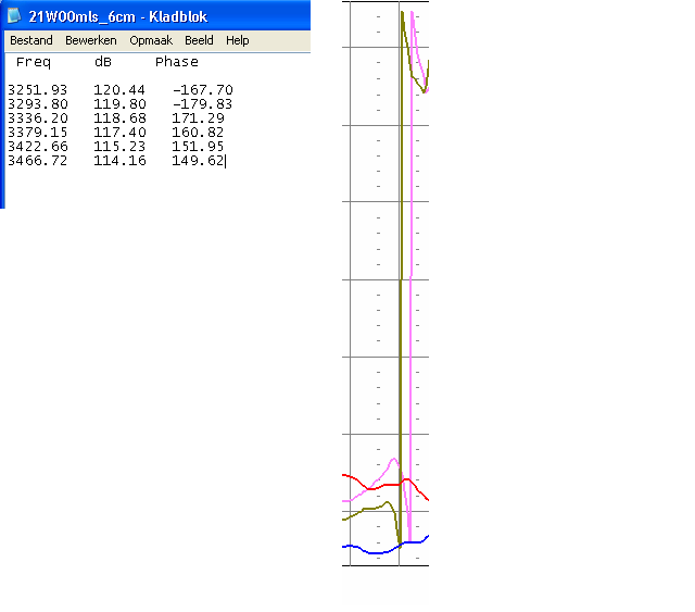

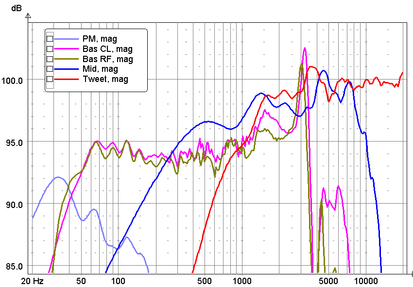

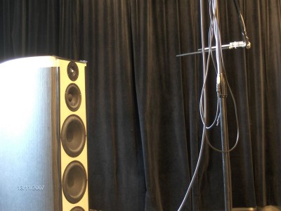

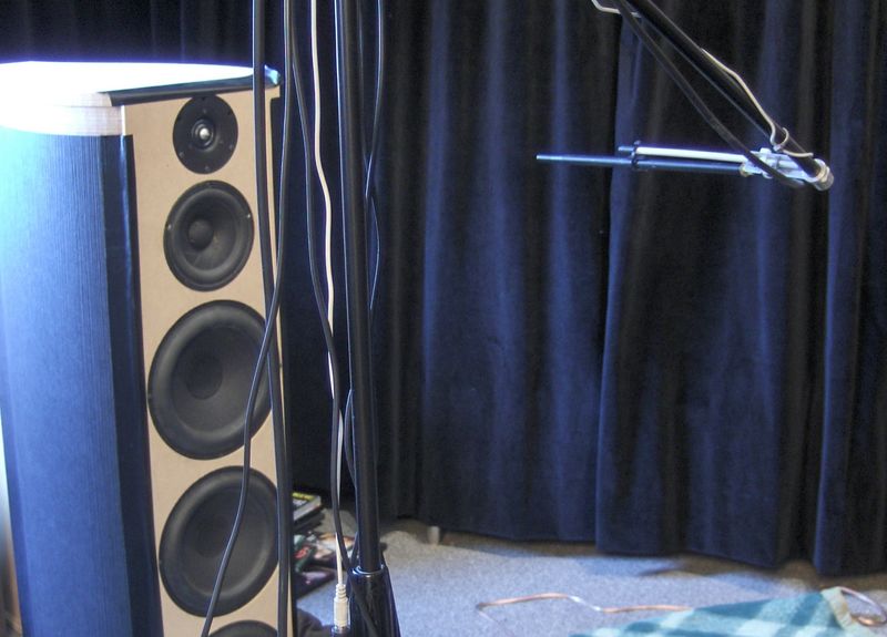

Tweeter en middentoner heb ik op 60 cm gemeten on-axis zowel als 30 en 45° off-axis.
De woofers zijn op 6 cm gemeten, inclusief de passieve straler. Hierbij is veel dempingsmateriaal rond de unit gelegd omdat dan een lange tijdsbasis kan genomen worden.
De tijdsbasis is voor alle units zeer precies ingesteld zodat ook de phasemeting representatief is.
Een ander detail is de tijdelijke afwerking van de bovenkant van de kast. Ik heb daarvoor een paar overgebleven Concave schijven genomen en die op de kast gestapeld. De bovenkant boven de tweeter is van tape voorzien om een zachte overgang te creeren. Deze aanpassing geeft in de meting onmiddelijk een positief resultaat.

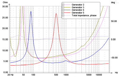

hier de metingen van de losse units zonder filter.

Om eerlijk te zijn vind ik de fase nogal verbazingwekkend. De mid vertoont wel iets van fase gedrag dat je verwacht te meten, maar vooral het oplopende fase gedrag van de woofer is vreemd. Het is immers een simpel massa-veer systeem dat een aflopende fase zou moeten hebben als ik het goed heb. Zou iemand dit uit kunnen leggen?
asterduc
Berichten: 4165
WMC schreef:
Om eerlijk te zijn vind ik de fase nogal verbazingwekkend. ... vooral het oplopende fase gedrag van de woofer is vreemd.
Het opslingeren is een gevolg van het einde schaal bereik van een -180:180 curve.
Dat klopt ook hier, volgens de data tabel. Ik heb alleen het deeltje in kwestie uitgeplakt.
Na 2393 Hz zie je dat de curve bij 3336 Hz gewoon verder zijn weg vervolgd, maar door de beperking van een 2D schaal aan de andere zijde wordt weergegeven.
Maar dat bedoelde je niet denk ik.
Het verder verdraaien van de fase heb ik geen uitleg voor. Ik weet ook niet of dit normaal is of niet.
Relevant is het volgens mij niet aangezien de woofer in dat gebied lang niet meer te bespeuren gaat zijn na filtering.
