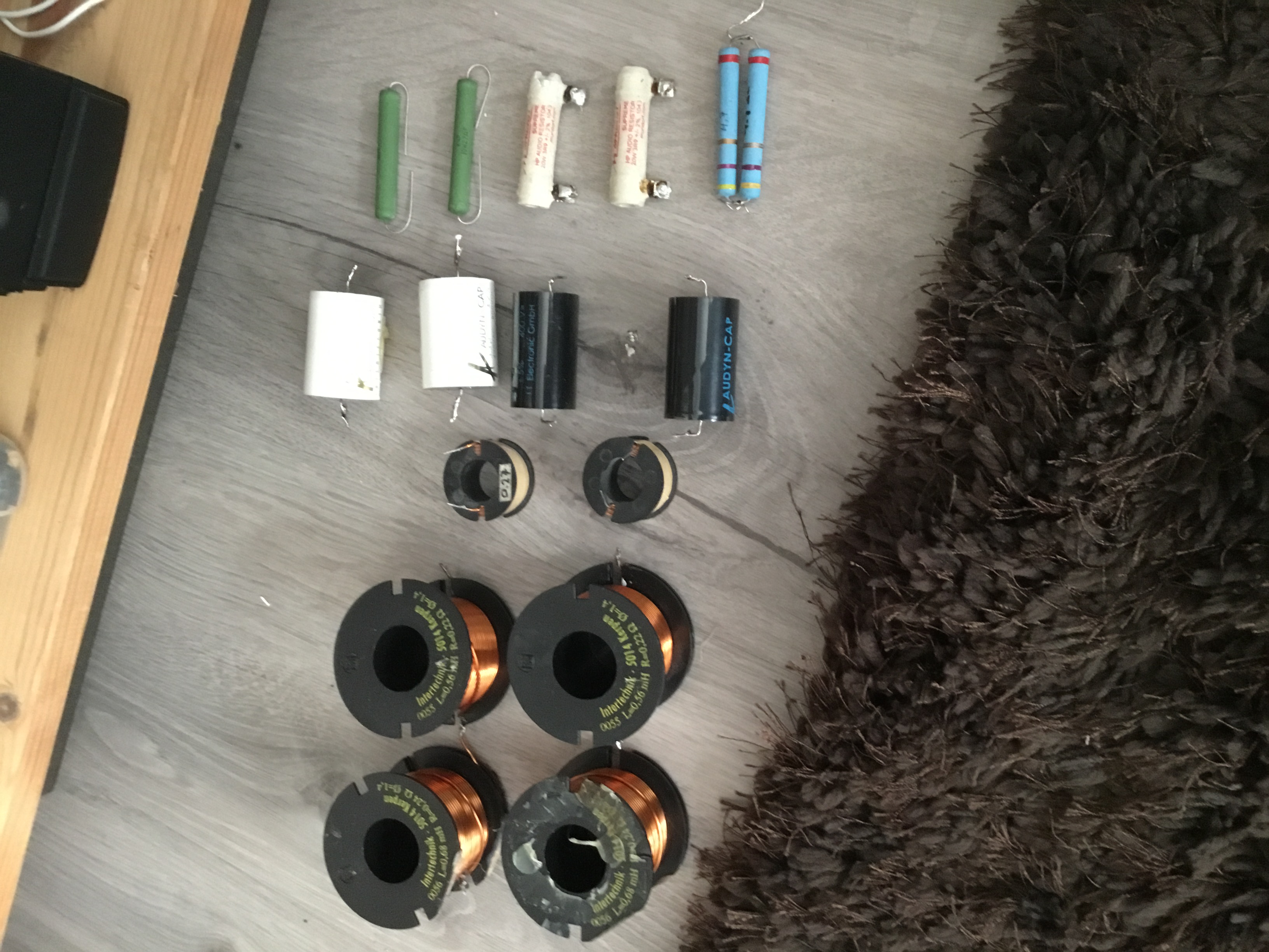

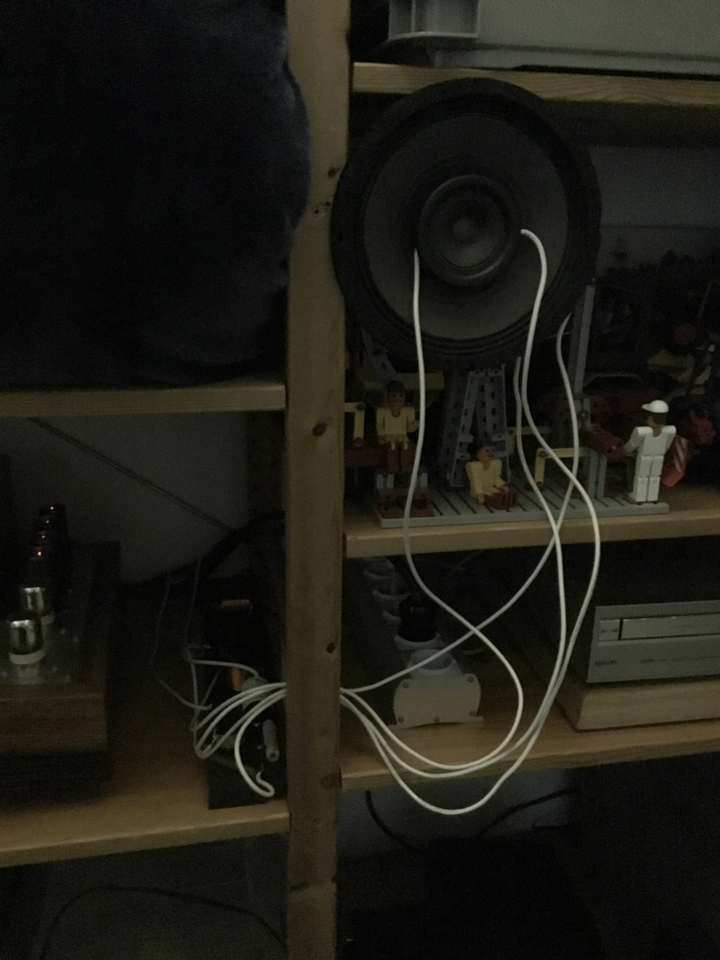

Inmiddels heb ik 1 filter spelend, toch altijd weer veel meer werk dan je denkt. Ik heb wel een mooie oplossing op een smal plankje, om in de diepte in de stelling kast te passen. Ik heb gewerkt met 1 min geleider waar ik isolatie heb weggehaald om componenten aan min te hangen. Verder nergens losse stukjes draad, alles hangt direct aan elkaar.
Later deze week nummer twee maken.
Gewoon wel gelijk nette componenten ingezet:
- 0.56 mH Intertechnik 1.4mm draad
- 0.68 mH Intertechnik 1.4mm draad
- 0.27 mH Intertechnik 0.7mm draad
- 3.3uF Audyn plus
- 15 uF Audyn cap
- Mundorf Mresist 3.9 ohm
- Jantzen 27 ohm mox
- Intertechnik 4.7 ohm mox

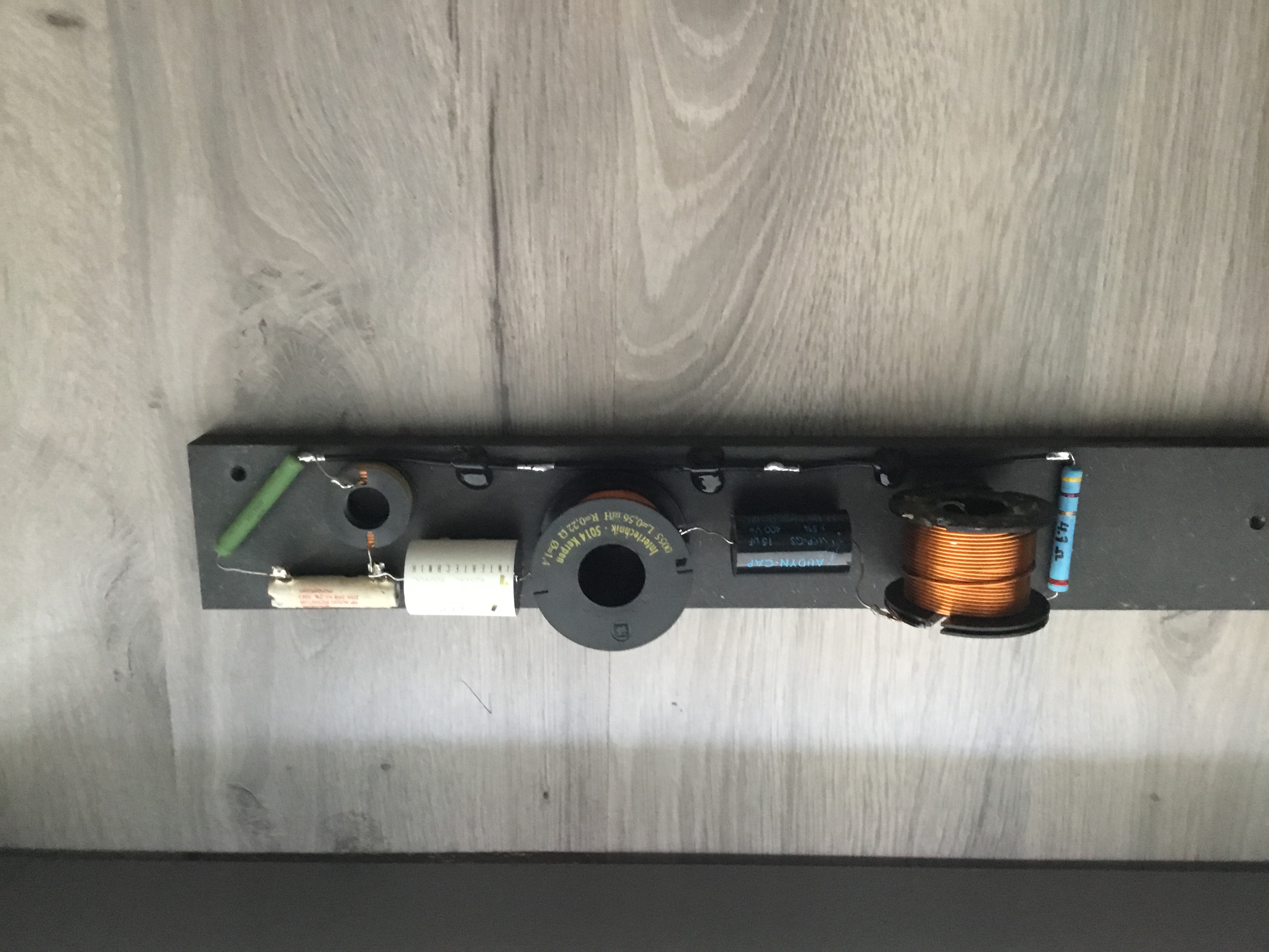

Voor Olaf nog een plaatje met de units eraan en de draden naar de versterker, kijk maar of het klopt.
Laatst gewijzigd door Walt op ma 01 jul 2024, 22:25, 2 keer totaal gewijzigd.

Als je zelf de polariteit van de drivers in het oog hebt gehouden, deze kan ik niet zien, dan lijkt het voor de rest te kloppen.
Prima componenten trouwens.
Berichten: 14141
Op zowel de tweeter als de woofer is de bovenste draad de plus.
Olaf Analogue
ZBA-megadonateur
Berichten: 4781
Bericht door Olaf Analogue »
Walt schreef: ma 01 jul 2024, 22:25
Ziet er goed uit zo!

Een filter bouwen lukt me nog wel… Als ik vlak voor de units luister, dan klinkt die met het echte filter aangenamer, die met de originele enkele 3.3uF is agressiever.

Walt schreef: ma 01 jul 2024, 22:29
Dat geloof ik direct, de grotere driver ongefilterd laten spelen is geen goed idee,
Met het nieuwe filter heb je gewoon een vrij nette curve met een nette overgang, dus dat zal inderdaad belangrijk aangenamer klinken.

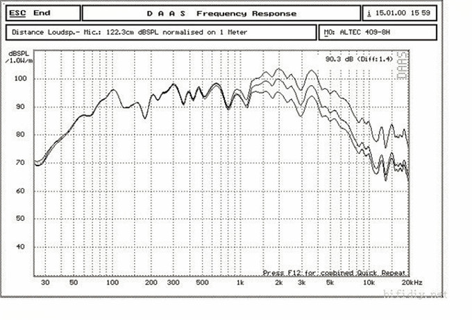

Wat is de functie van die LCR kring parallel aan de woofer, is dat om een piek te onderdrukken? Is het hiermee een 12 db filter of toch 6db?
Olaf Analogue
ZBA-megadonateur
Berichten: 4781
Dit is inderdaad om een bult van 1,5 - 3 khz khz te onderdrukken, feitelijk is het dus een 6 db filter met LCR correctie
Berichten: 14141
Bedankt Olaf, de Japanner heeft 3 curves van de woofer onder elkaar, ik denk ongefilterd, met alleen de 0.6mH en met de 0.6mH spoel + de RCL, de RCL lijkt zeer breedbandig te werken.

Dat is inderdaad mede het gevolg, doordat de output in het 1,5 - 3 khz gebied al omlaag gebracht is door de LCR is de verdere afval van daaruit uiteraard ook verlaagd.
De totale curve is daardoor gewoon wat netter.

En toen waren er twee:

Je zou overigens met heel dun draad binnendoor naar de tweeter kunnen gaan zodat deze niet meer voor de grote driver hangen.

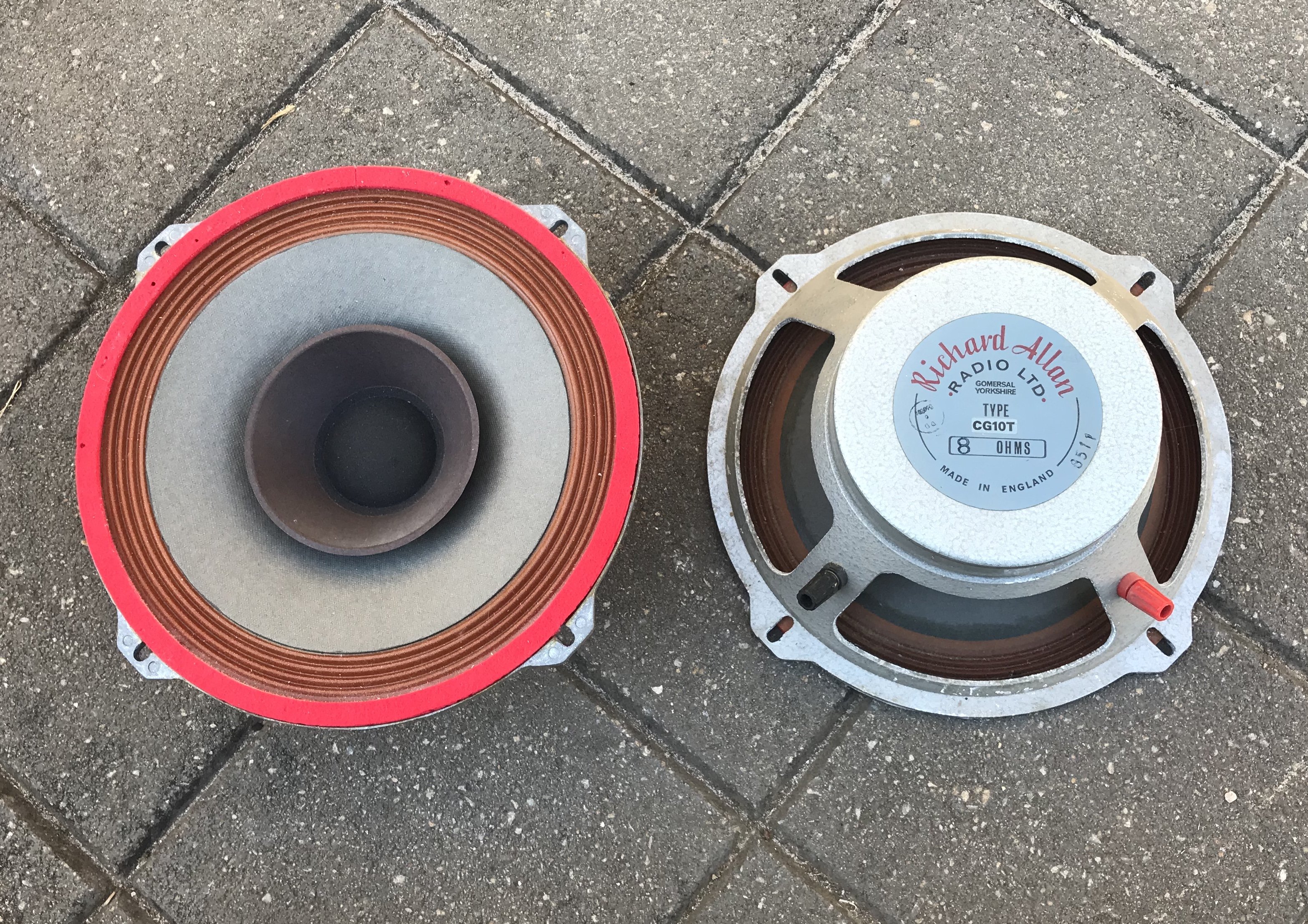

Dat zal best aardig breed worden, maar je zou in de eerste instantie kunnen experimenteren met een stevige plaat karton om een indruk te krijgen.
Neem een breedte welke voor jou nog acceptabel is, kijk hoe het klinkt en maak de plaat vervolgens steeds wat smaller totdat je op een compromis uit komt tussen een net formaat en toch acceptabele weergave.
Met een echte woofer met zeer lage frequenties gaat een kartonnen plaat niet goed werken omdat deze dan te veel mee beweegt. Maar voor jouw doel, om met jouw drivers in het 70-90 Hz gebied uit te komen kun je een aardige indruk krijgen met een stevige kartonnen plaat.
Ik gebruikte vroeger deze methode veelvuldig voor het ontwikkelen van open baffles voor vintage drivers van Richard Allan.
Dat was een leuke bezigheid met bevredigende resultaten.
