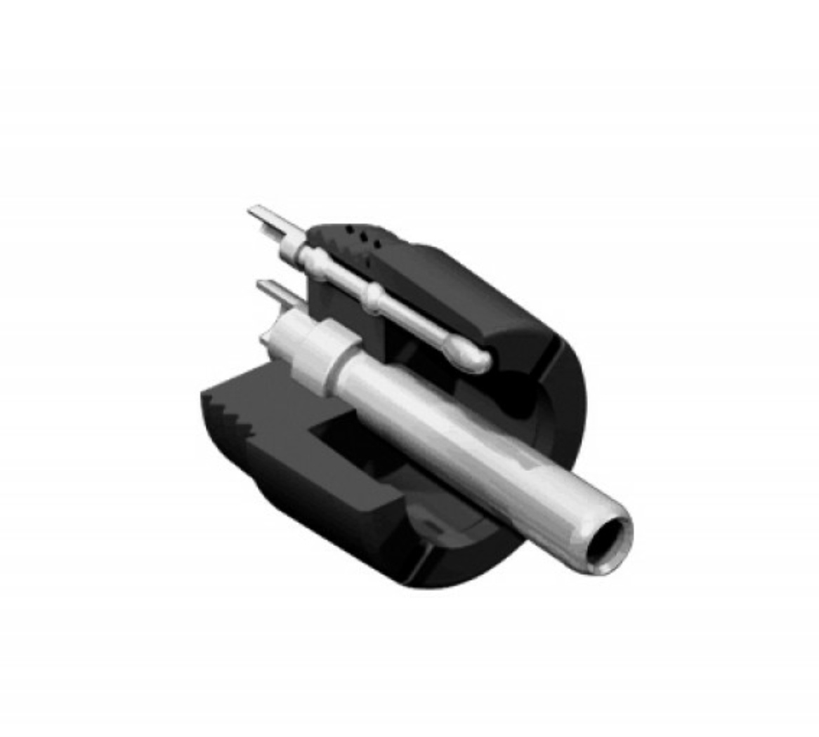

Dat "puntje" op die plug loopt toch gewoon door aan de binnenzijde en maakt daar contact met de buitenmantel van de rca op de hypex?
Geen probleem lijkt me.
Re: Hypex Fusion Plate amps
Volgens mij loopt die pen in een stuk door naar binnen en is daar soldeerlip.

Dat kan je toch zien?
Ik heb van dat soort pluggen de chinese betaalbare variant van gebruikt... Maken gewoon contact.

Heb even gezocht naar een plaatje van deze plug:
Dat bolletje maakt dus ook contact met de massa van het chassisdeel. Ik zie geen toegevoegde waarde om het bolletje ook nog eens contact te laten maken met de kast zelf.
Klopt, zag het gisteren zelf ook op een plaatje. Dank voor het opzoeken in ieder geval.
Ik was ermee in de weer om een brom te elimineren, bleek een aardlus te zijn en die is inmiddels opgelost!
