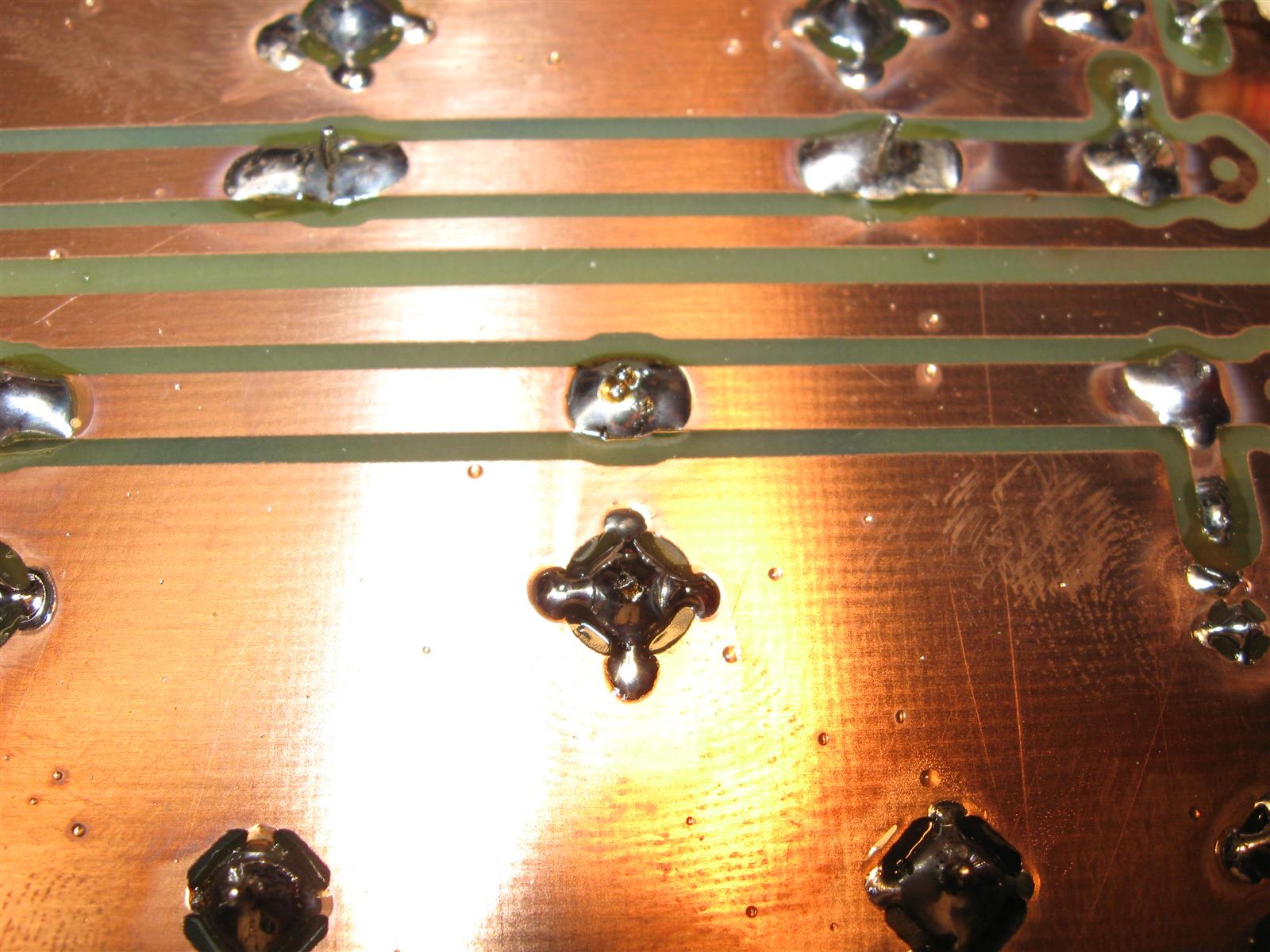

Even een puntje van aandacht nog voor Arno;
Ik heb zogeheten thermals rond de soldeerpads gebruikt. die zijn in de praktijk wat groter uitgevallen dan eigenlijk de bedoeling was.
Het is het beste om het zodanig te solderen als op dit plaatje (die in het midden, niet te zuinig met soldeer zijn.) :
Op deze wijze heb je een goede overgang van het soldeerpad naar het grote kopervlak. snap je ?
Thermals zijn op een dergelijke print zonder doormetallisatie met zulke grote componenten helemaal niet nodig. Het verzwakt alleen maar de print door de extra spoortjes van zo'n thermal.
Ze zijn eigenlijk bedoeld voor printen met soldeermasker die machinaal gesoldeerd worden.
Re: projekt egalisatiemortel
Je hebt wel gelijk Peter, Maarrrr, als ik een filterprint maak, en ontvanger heeft alleen maar een klein soldeerboutje van een Watt of 15,
dan is dat haast niet te solderen omdat alle warmte door het kopervlak wegvloeit. daarom pas ik (soms) thermals toe.
Daarmee zij die dikkere draden van filtercomponenten sowieso vrijwel niet te solderen. Heb je toch gewoon een 60W bout voor nodig anders wordt het toch weer bak en braadwerk :mrgreen:
Nou, ik vond de zogeheten thermals behoorlijk irritant, maar het is goed gelukt hoor. Mijn soldeerbout is 48 Watt en heeft dus genoeg vermogen, en als het daar niet mee lukt heb ik ook nog een 150 Watt bout. Die gebruik ik bijvoorbeeld om 4mm² draad aan poolklemmen te solderen.
