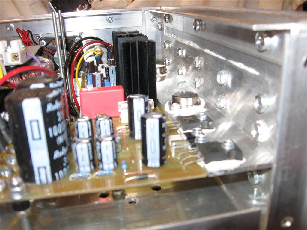

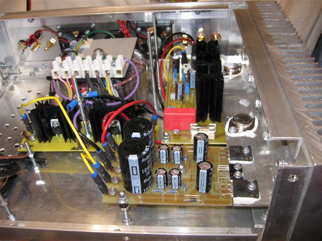

Wel even die overtollige hoeveelheid koelpasta verwijderen he?
Groeten,
Mischa
Re: Low Budget Klasse A JLH power amp.
Jij woont zeker vlakbij bij de Duitsche grens?
maar goed, de schoonmaakbrigade is langsgeweest.

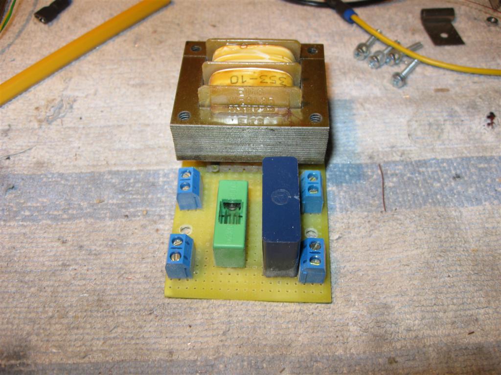

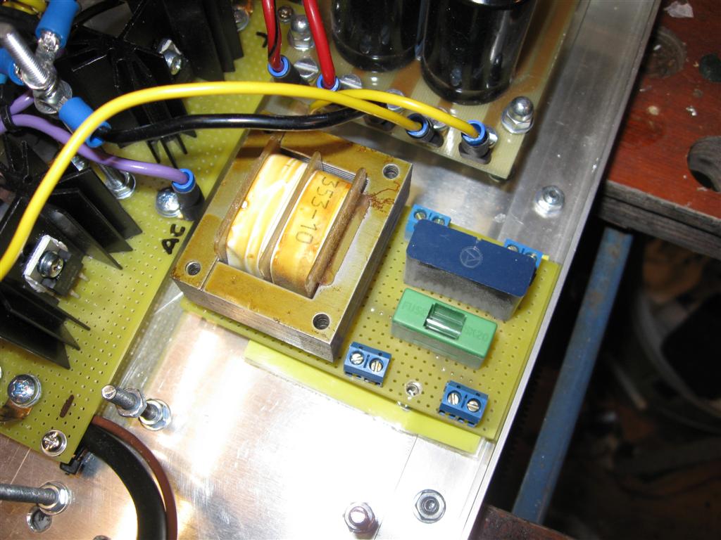

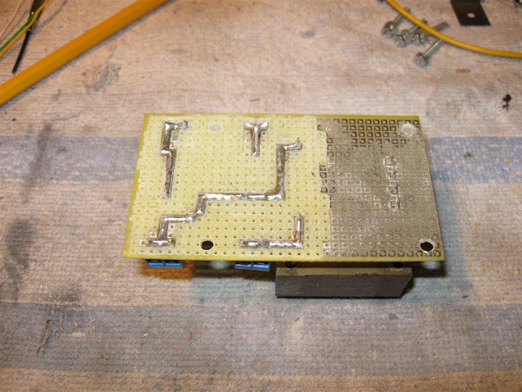

Printje met hulp trafotje voor thermometer en fan's
Tevens 230 Volt distributie:

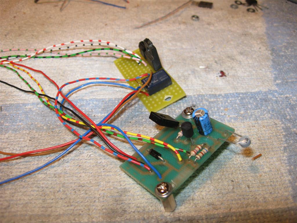

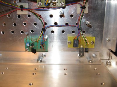

snelheidregelaar voor de fan's en bijbehorende 7812 regeling:

Begint er goed uit te zien. Heb je voor die ventilatorregeling iets kant-en-klaars gebruikt wat je al jaaaaren hebt liggen of heb je met gebruikte onderdelen een schemaatje nagebouwd :D .
Je zit dichter bij de waarheid dan je verwacht had. die regelaar had ik 10 jaar geleden gekocht voor een zelfbouw PC die wat warmer werd dan verwacht, daar moesten dus een paar extra ventilatoren in.
Maar omdat die een hoop herrie maakten heb ik er toen een regelaartje voor gekocht.
Inmiddels is die PC allang overleden en vervangen en lag die regelaar al een paar jaar in een bakje op een nieuwe bestemming te wachten. :lol:

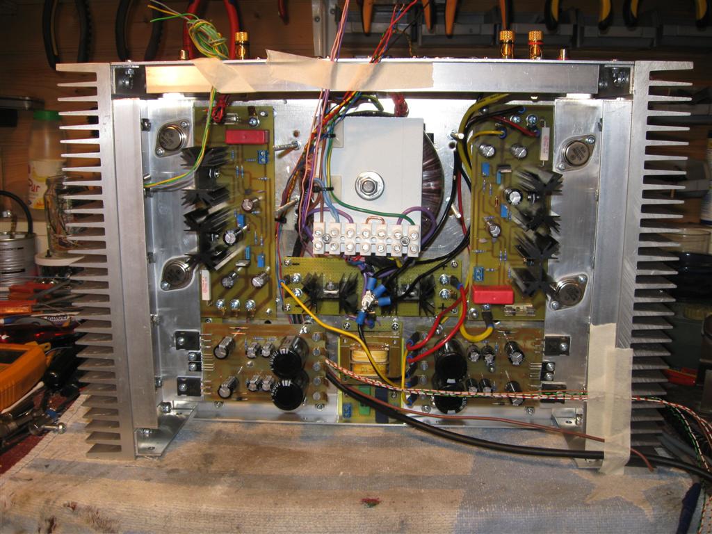

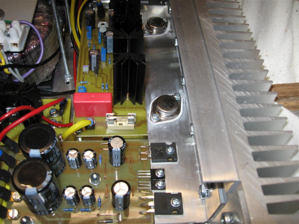

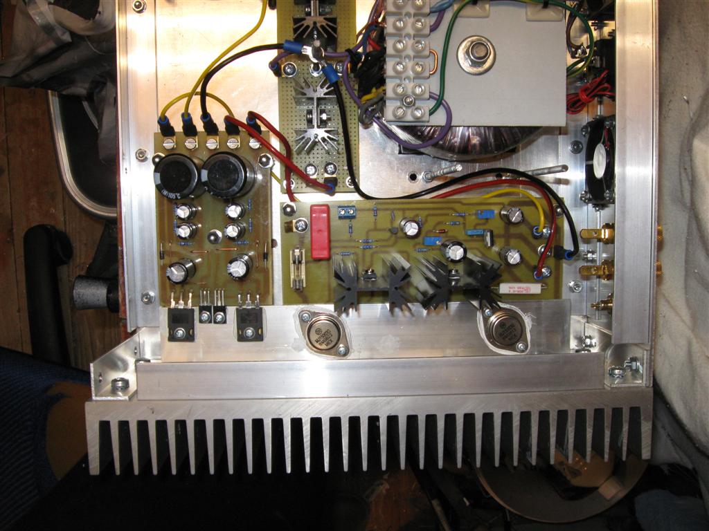

"Het Beest" begint al aardig vorm te krijgen:
Op de een of andere manier worden mijn bouwsels loodzwaar, deze overstijgt de 10 kilo ook alweer met gemak..... :-s

Hij is bijna speelklaar zo te zien.
Degelijk uitvoering.

Ja, Ik hou wel van een beetje stevig bouwen... :D Dit heeft wel als nadeel dat als ik in een winkel een (hifi) apparaat bekijk en bevoel, ik al heel gauw denk: "wat een slappe blikken zooi is dit eigenlijk..." :mrgreen:
