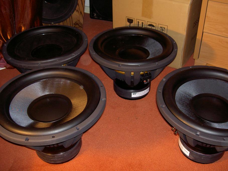

15" CSS of ga je ons verassen?
Martijn H
Berichten: 3210
Bericht door Martijn H »
Nou.. Opzich kan het geen verrassing zijn, omdat er maar een paar merken zijn die goede 15"subwoofers maken. Een betaalbare 15" en die ook nog heel goed presteert is de Css SDX15. Die heb ik dus aangeschaft voor mijn project. Met 4 stuks heb ik genoeg opp om conusuitslag te beperken, maar indien nodig is er geen gebrek aan dynamiek. Het blijven dynamiekmonsters natuurlijk! :twisted:

Ik weet nog niet welke versterkers ik ga gebruiken. Ik ga waarschijnlijk op zoek naar 2 budget PA stereoversterkers die ongeveer 1000 watt aan 4 en 6 ohm kunnen leveren per kanaal.
Kasten worden waarschijnlijk 60 a 65 liter netto. Vier in totaal.
Ik weet nog niet precies hoe ik met de fronts uitkom wb filtering. Metingen moeten uitwijzen wat bij mij het beste werkt.

Het hangt allemaal af van de output die je wil hebben. De driver is nu niet zo snel de beperkende factor. Misschien is het wel wat nutteloos om zoveel vermogen te nemen als ik het niet gebruik.
Berichten: 12871
Bij 8 mm uitslag op 20 Hz heb je 120dB op 20Hz als je ze in de hoeken zet. :twisted: Volgens mij ga je daarvan overgeven...want doe er ook nog maar een portie room gain bij in je slaapkamer.
