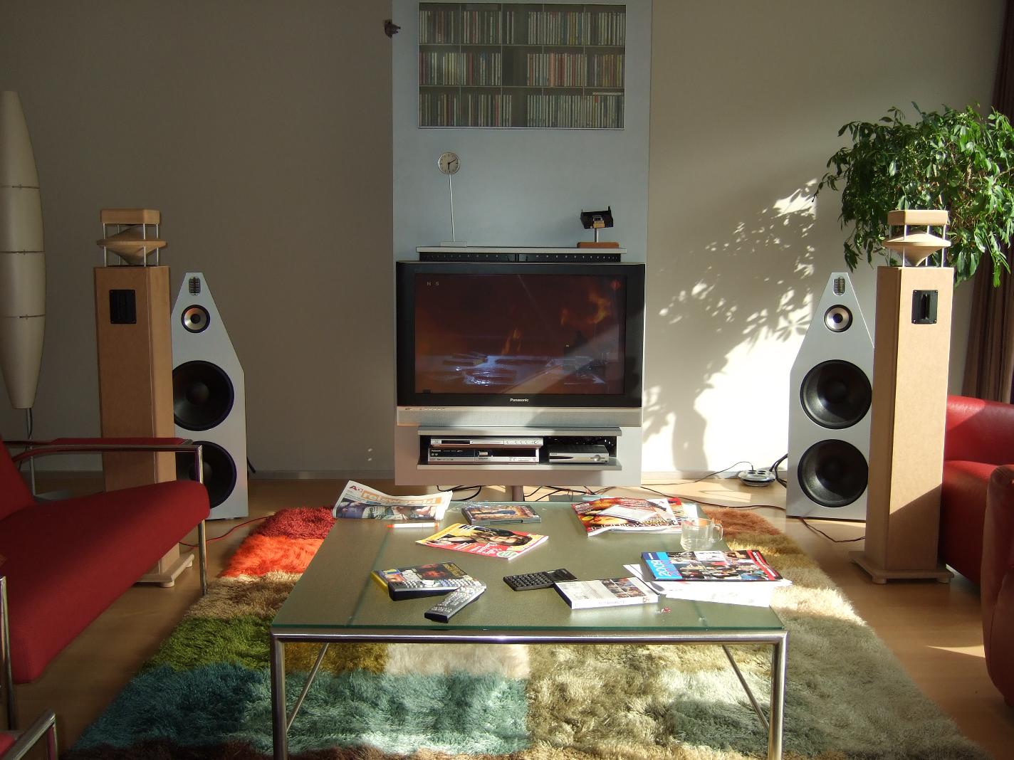

Hoe het zich gehoormatig verhoudt tot de dipool is simpel: probleemloze tonale balans is veel sneller te bereiken, echter, je moet straks maar luisteren (Breda V) in hoeverre je de toename in ruimte informatie al dan niet prettig vindt.
Maar het maakt ook uit hoe ver je er dan vanaf zit. Bij de Pluto's is de luisterafstand veel kleiner. Wordt de verhouding direct-indirect dan niet gelijk aan een dipool op grotere luisterafstand. Hoeveel klankverschil is er dan nog?
Kan ik niet bepalen op basis van dit project. De MLTL geeft teveel kleuring om het systeem top te laten zijn naar mijn maatstaven. Vooral bij klassieke muziek (symphonie-orkest en piano) hoor je dat er iets niet in orde is met het lagere deel van het middengebied. Er blijft een bepaalde vaagheid in het geluid zitten, ook als je dichtbij zit. Op zich heel gek, want de Breda I t/m IV CD's van doppedoos klinken werkelijk subliem op dit systeem. Dan heb je helemaal geen last van vaagheid in het geluid. Stemmen heel plastisch, en als er een lekker diepe bas in zit komt dit ook heel mooi uit de verf.
Het hoog van de Technics bandtweeter is niet van de topklasse die ik eenmaal gewend ben van de AMT2340, ergens klopt ook daar iets niet. Het is op zich heel mooi en zijdezacht, maar mist een bepaalde attack en helderheid die de AMT2340 wel heeft en het geluid voor mij echt realistisch maakt.
Best wel gemeen dit vergelijk, MOB3W is uiteindelijk toch gewoon van een andere orde (voor de niet ingewijden, zie mijn avatar dan wel homepage).
Ik ben toch heel tevreden met het resultaat van dit project, zolang het geen klassieke muziek is kan ik enorm genieten van dit systeem.
Maar ik denk dat ik pas echt eerlijk kan vergelijken als ik een dergelijk systeem maak op basis van een goede 15cm middentoner in een gesloten behuizing met een dome tweeter zoals de SEAS millennium daarboven. Dan zitten er geen discontinuïteiten meer in het afstraalgedrag en geen kleuring door basversterkende truukjes in de kast.

Ik bedoel een laag met een grote woofer in een niet te grote gesloten kast, die tot maximaal 150Hz gaat en daardoor volledig kleuringsvrij is. Ik heb nog twee exemplaren XLS-12 liggen...
Ik ben gewoon heel kritisch als het om het lagere midden gaat. Ik heb vandaag nog eens geluisterd en vond bij nader inzien ook het klassieke werk heel goed te pruimen met de rondstraler. Het is nog niet eens zozeer dat je kleuring hoort, maar wat zeker is is dat er een bepaalde kracht ontbeert . Het is echt heel mooi, althans in mijn luisterruimte, maar het haalt gewoon niet dat volledig vloeiende, schone en krachtige geluid van MOB3W.
Het vergelijk wat je noemt is op zich aardig, maar wat vaak vergeten wordt is dat elk concept zijn waarde heeft. Elk concept heeft zijn kampioenen en mindere exemplaren. Het is dus heel moeilijk vergelijken, als je al bedenkt hoeveel verschillen er tussen 'gewone' boxen zitten. Je weet dus niet in hoeverre een specifieke rondstraler of open baffle representatief is voor wat met het concept kan worden bereikt. Ik vind het heel jammer dat CarloPJB nog geen tijd gevonden heeft om zijn open baffle af te ronden en dat Montana zijn exemplaar alweer heeft gesloopt. Van die van Montana weet ik dat het een vrijwel perfecte show-case is van wat je met open baffle kan bereiken.

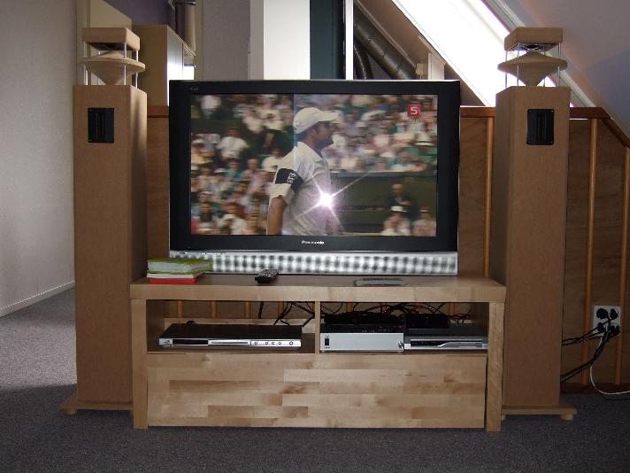

Ik heb de rondstralers van zolder gehaald om direct met de open baffle te kunnen vergelijken. De overeenkomst is behoorlijk groot. Als je de Vifa 22XT kloon van dre vergelijkt met de open baffle, dan zou je zeggen, klinkt 100% anders. De rondstraler klinkt daarmee vergeleken slechts 10% anders.
Er zit iets meer midlaag in dan bij de open baffle, waarschijnlijk vanwege het effect van de transmissielijn, een klein beetje kastgeluid dus. Het midden van de open baffle klinkt daarmee iets geprononceerder en transparanter.
Marieke is onder de indruk: "Klinkt erg goed en heel mooi ruimtelijk!"
Voor wie van ruimtelijk houdt, van een stabiel geluidsbeeld en een natuurlijke klank belangrijker vindt dan pin-point imaging, is deze speaker erg mooi. Voor de bas geldt: niet vet, maar gaat wel behoorlijk diep en is mooi gedetailleerd.
Ik zal het paar op de luisterdag V Breda te koop aanbieden voor € 400,- 'as is'. Indien er geen belangstelling voor blijkt te zijn, zal ik hem na een tijdje uit elkaar halen en de ADR50S dome mid + EAS-10TH400C leaf tweeter los proberen te verkopen en met de 17WP200 een nieuw project starten.

Mijn zelfbouw virus heeft last van veel anti-stoffen momenteel, dus veel zin om de rondstralers te slopen en weer wat anders te maken heb ik niet. De drivers zwaar onder de prijs verkopen is ook zonde, daarvoor zijn ze te goed. De zolder is nu iets anders ingericht, waardoor ze uitstekend passen. Ik heb nu heel mooi geluid, vooral voor films, een waardig alternatief voor de woonkamer.
Setup: JVC DVD-speler, PS2 en Digitenne, AMP1-B eindversterker (Tripath TA4022 chipset), passief audio schakelkastje voor drie bronnen, daarboven een plasma TV Panasonic TH-37PA50E en, last but not least, aan weerszijden de rondstralers.
Kortom, een succesvol einde van dit leuke project!
