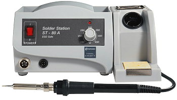

Dank voor de hulp! Ik ben er uit na jullie tips en links naar de station topics. Ook nog uitleg gehad van een goede vriend van me met een TD.
Ik ben een beetje tussen alles in gaan zitten. Een analoge regelbare 80 watter voor €71,- http://www2.conrad.nl/goto.php?artikel=588777

Hier een plaatje van het station:

Ik ben dan benieuwd waarom je die hebt gekozen en niet een Aoyue?
(grappig de bout zelf is echt identiek :P )

De reden is 80 watt. Ik dacht dat wattage niet uitmaakte maar na het lezen "soldeer help" topic heb ik die vriend met die TD gebeld.
Hij werkt met een bout van €1600 :shock: =; ik wist niet eens dat dat bestond, maar na zijn zelfde uitleg ben ik toch gaan kijken naar een hoger wattage en zag dat de 80watt 2 tientjes duurder was dan de Aoyue.
Ik weet dat Weller heel goed is en heb ook veel met de blauwe versies gewerkt maar de 80 watt instelbare rode Weller is al een flink stuk duurder zover ik kan zien. Hoe dan ook wilde ik er rond de €100 aan besteden en ben een stuk goedkoper uit met een fijn gevoel.
Re: goed soldeerstation?
Kalimba schreef:
...Ik dacht dat wattage niet uitmaakte...
Juist wel, als je een soldeerpunt tegen een werkstuk aanhoud zal de warmte naar het werkstuk wegvloeien. (logisch...)
Hoe groter het werkstuk, des te sneller zal de punt afkoelen.
Hoe hoger het wattage, des te beter zal het verwarmingselement de afgevloeide warmte kunnen aanvullen. snap je?
(maar waarschijnlijk zal je vriend dat ook aan je verteld hebben.)
