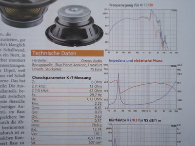

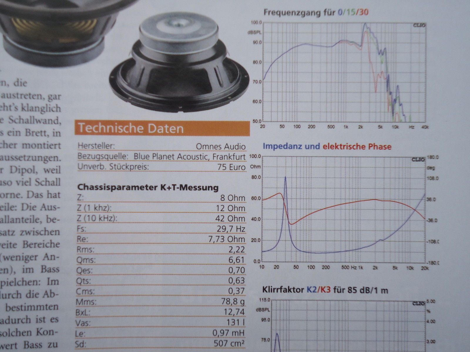

Niet om de omnes audio af te vallen, ik heb die nooit gehoord namelijk, maar ik ken iemand die zijn Ob met 8 OA woofers heeft vervangen door de woofers van Leon (leonidas hier op het forum). Een set van 4 kost €250, dus valt ook zeker in de categorie goedkoop. Ik heb dezee woofers zelf ook en ben er erg blij mee. Het enige nadeel is dat ze niet online te koop zijn omdat ze voor Leon gecustomized zijn.

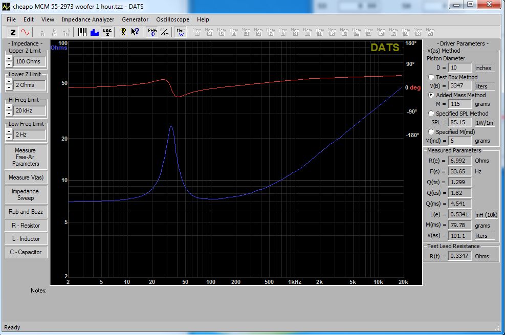

MCM 55-2973
High QTS
