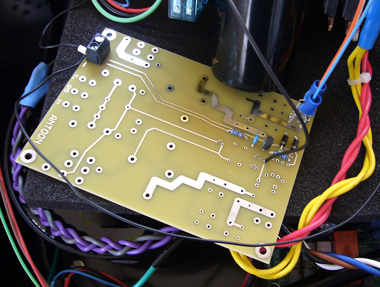

Vandaag even een nette bypass gemaakt van de amp-on schakeling maar dan met de BC546B. Aanvankelijk leek het probleem een stuk minder. Maar later bleek dit toch niet zo te zijn. Ineens is er ook een verschil in het ontladen tussen de beide kanalen. Soms lijk ik ook wel een lekstroom te voelen aan de bovenrand van het frontpaneel. Misschien toch een potentiaalverschil van de massa naar chassis.

Denk dat een van de modules toch niet helemaal ok is. Ruik vlak boven de linker UcD een brandluchtje. Speelt verder wel gewoon maar toch maar uitgezet. Voor controle maar naar Hypex sturen want dat lijkt me niet helemaal gezond. Ze spelen nu trouwens met de Hypex supply's en dan is alles muisstil.

Nee, de beide voedingen zijn nu voorzien van een andere tor, de 546. Nu beide voedingen er mee zijn uitgerust is het effect van het ontladen een stuk minder maar nog niet geheel weg.Niet leuk. Vermoed je dat het iets te maken heeft met het andere probleem?

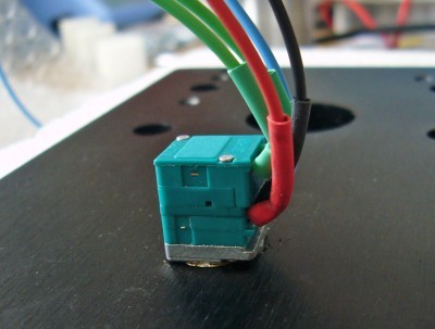

Het losmaken van de pulsgever had trouwens ook geen enkel effect, dus daar zit het probleem dus ook niet.
Dat de module de geest heeft gegeven is denk ik een toevalligheid. Aan de onderzijde van de print is duidelijk een bruin vlekje zichtbaar
Een andere module erin gezet en die speelt vrolijk verder. De voeding is dus ok, daar meet ik ook niets bijzonders aan. Morgen maar opsturen naar Hypex, komt wel goed. Soms zit het mee en soms.......
