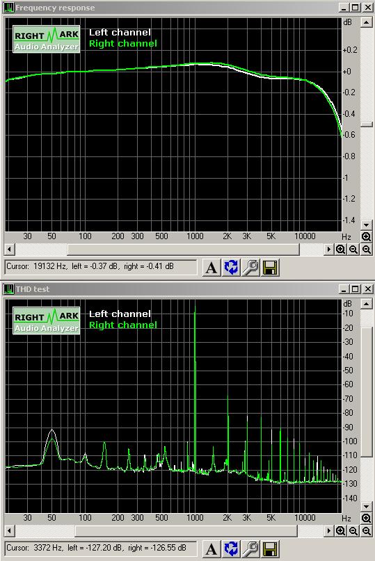

Vanavond zal ik ter informatie de amplitude overdracht van de keten laten zien, zoals opgemeten met RMAA. Daaraan zal ik toevoegen de harmonische vervorming van een 1kHz toon door deze keten. Dat is aardig omdat je dan kan zien wat je dus blijkbaar allemaal niet hoort. Je kunt daaruit ook meer begrip krijgen voor de stelling die jacco maakt.
Het verhaal van de dolby gaat niet op, het toevoegen van een absoluut ruisvloer niveau aanwezig op de cassettetape is iets heel anders dan een vervormingscomponent die relatief 60dB beneden het afspeelniveau zit. In stille passages is er dus ook geen vervorming, terwijl die ruis dan gewoon aanwezig blijft en zeer gemakkelijk te horen is.

Hier is de overdracht van de keten. Je ziet terug de (kleine) bandbreedte beperking van de geluidskaart en UcD180. Ook zie je een verhoging tussen 1000 en 2000 Hz en een vermindering boven 4000Hz. Met een MKP condensator zouden deze laatste effecten er niet zijn. Maar ik heb de verschillen visueel uitvergroot door in te zoomen op de verticale as, ze zijn minimaal en zitten tussen +/-0,1dB.
N.B. het 1-op-1 vervangen van een MKP door een elco is meteen hoorbaar omdat de respons dan teveel wordt aangetast. Pas na correctie van de karakteristiek (aanpassen van de weerstandswaarden in het hoogdoorlaatfilter) kan de elco zo goed klinken. Dit heb ik zo gedaan omdat ik niet op zoek ben naar kwantitatieve verschillen maar naar kwalitatieve verschillen, dus heb ik de kwantitatieve verschillen geminimaliseerd. Zonder aanpassing zal het niveau van de hoge tonen hoorbaar verminderd worden, hetgeen vaak als vermindering van geluidskwaliteit wordt ervaren.
