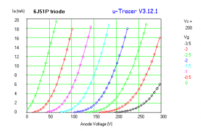

Ik heb een 6Ж51П in triode op mijn gefixte u-tracer gemeten, een exemplaar met een mu van 77. Zie hier de karakteristiek:
Beslist niet verkeerd!

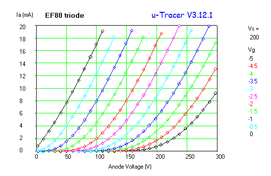

Omdat ik 'm toch klaar had staan heb ik er ook een EF80 op gezet, met verder dezelfde instellingen. Aansluitingen zijn identiek. Deze heeft een mu van 52:
Ook niet verkeerd!
Ik denk dat beide buisjes heel goed werken bij 10 tot 15 mA, dus als je toch te veel versterking hebt met de 6Ж51П dan kan je uitwijken naar de EF80 en hoef je alleen maar de LED in de kathode te vervangen, 2 IR LEDs in serie zijn precies goed. De EF80 is regelmatig op Marktplaats te vinden. Maar ik denk dat de 6Ж51П toch net een wat mooiere karakteristiek heeft.

En als je uitgaat van een LED spanning van tussen de 1,7 en 1,8V kom je ook mooier uit met de 6J51P. De EF80 heeft dan toch een serieweerstand nodig.

Ik denk dat 1,6 V voor de 6Ж51П het beste is, maar bij exemplaren met een wat langere mu kan je een beetje omhoog. Dan kom je mooi in het midden van de voedingsspanning uit. Dat vraagt om de strakste rode LED die je kan vinden. De EF80 lust het liefst 2,5 V en dat is precies 2 stuks IR LED. Hoe dan ook, wat deze metingen laten zien is dat ze allebei uitstekend zullen presteren als driver met een mu follower. Niet verder vertellen, dan worden ze duur...

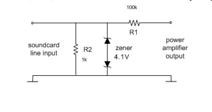

Kan ik met Arta ook alleen het voorversterker deel op vervorming en harmonische meten zonder ugt?
Want normaal gebruik je daar de ugt voor en nu komt er wel een flinke spanning achter de .47u
Berichten: 36744
Re: 2a3-40W SE met amorfe/ringkern ugt's
Ja, tuurlijk kan dat! Wil je dat zonder 2A3 zelf, dus wat er op het rooster daarvan staat? Dan achter de koppelcondensator een verzwakker van 1:100 maken met iets van 100K en 1K. Dan wel ter beveiliging 2 zeners back to back in serie van 4,7V over de 1K.
timpert
Berichten: 2440
Locatie: 026
Bericht door timpert »
Volgens mij staat beschreven in de manual hoe dat moet. Die zeners beslist niet weglaten, met buizen blaas je gevoelige ingangstrapjes op voor je er erg in hebt! Vraag niet hoe ik dat weet...
peterl
Berichten: 2418
Locatie: Enschede
Bericht door peterl »
deze bedoel je neem aan.
timpert
Berichten: 2440
Locatie: 026
Juistem
Berichten: 36744
Maar wel achter de koppel C aansluiten en niet direct op de Va :mrgreen:

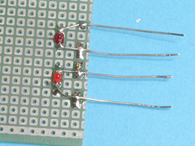

B.t.w. Ledjes zijn op de bus naar jullie! Met een beetje geluk vallen ze morgen door de bus :mrgreen: Ze zijn wel erg klein. Zou ze daarom beslist op een klein stukje gaatjesprint solderen met een fijn soldeerpuntje en met eigen aansluitdraden voor de stevigheid.

Ik heb de soundcard afgeregeld op 1Vrms en daarna de boel aangesloten op de versterker maar er komt uiteindelijk maar 0,68Vrms uit de verzwakker.
dus ik krijg een te lage ingangsspanning op de versterker.
Of is dit voldoende om te meten, want dan heb ik nog een aardige vervorming, vooral op de harmonische.
Berichten: 36744
Met verzwakker:
1 V_rms = 2 x wortel (2) x 100 = 283V_pp
0,68V_rms = 0,68 x 283 = 193V_pp
Dat is best aardig uitgestuurd denk ik zo en een mooie maat voor de vervorming. Kijk eens hoeveel minder het wordt bij halvering van die uitsturing.

Ze zijn dus echt klein (voor buizen begrippen):
Paar opmerkingen. Gebruik een fijne punt. Als je een temperatuur geregelde bout hebt zet hem dan niet hoger dan ca 280 graden en soldeer zo snel mogelijk met dun soldeer. Je kunt ze vrij snel laten aanbranden en dan zijn ze stuk! Heb je niet het fijne benodigde SMD gereedschap vertin dan eerst 2 eilandjes voor en laat dan het ledje in het gesmolten soldeer zakken met een fijne pincet.
