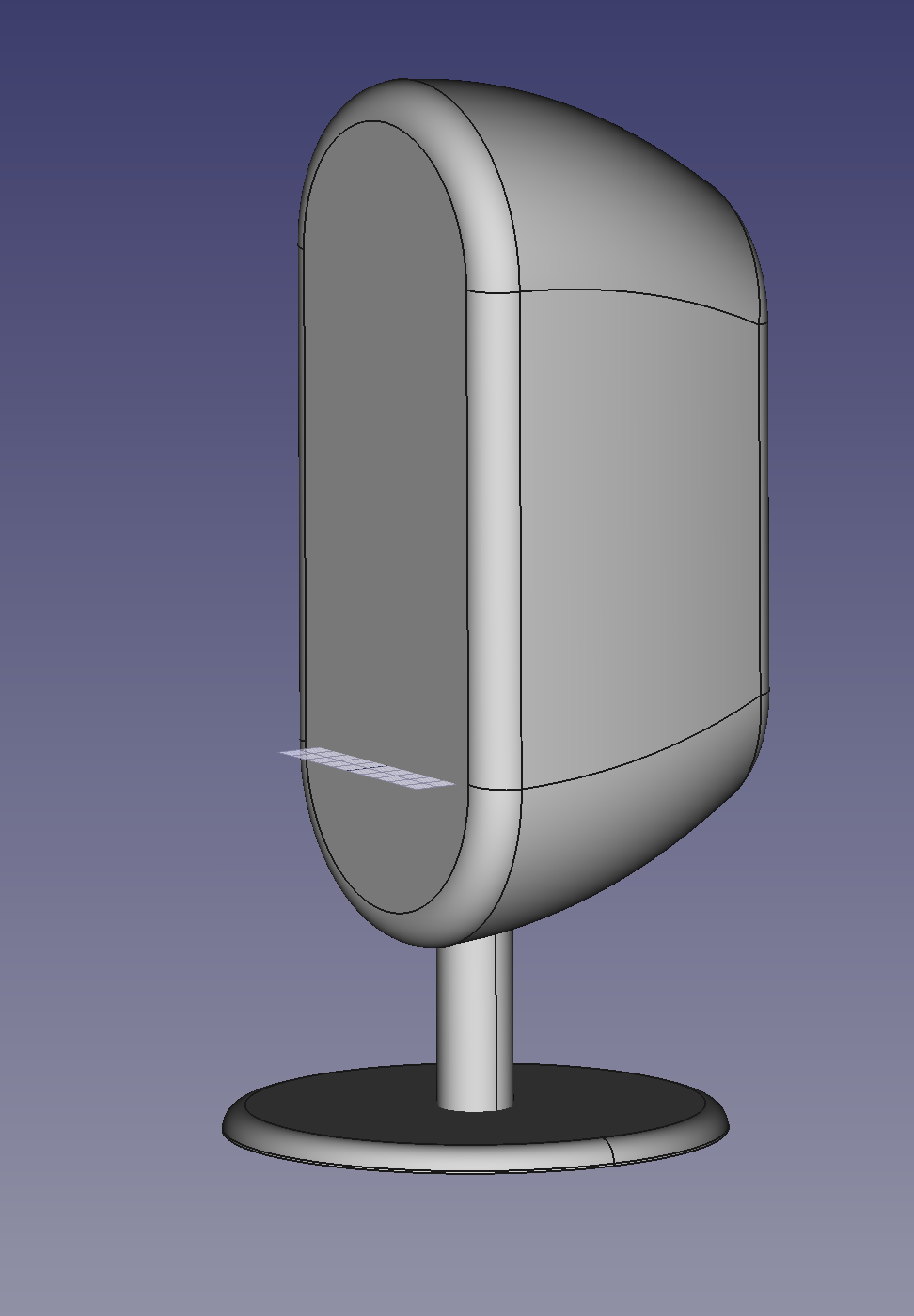

De opmerking van Douwe deed me even naar de Kefs koekeloeren en bedacht me dat dit anders aangepakt moet worden. Het moet gewoon 1 kast zijn.
Dus ff een beetje pielen en dan ziet het er zo uit:
Hier kan ik wel op verder borduren, het kan wel wat minder diep vermoed ik. Hier kan de Hypex ingebouwd worden door een spare ruimte te maken. Het levert ook nog wat extra (deci)liters op vermoed ik.
Nog wat aan de voet werken enzo, maar dit kan wel wat worden.
Satefan
