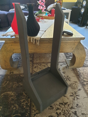

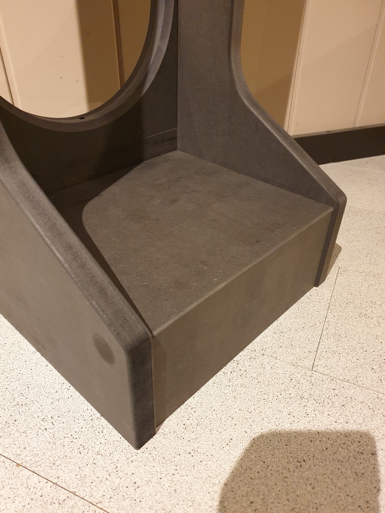

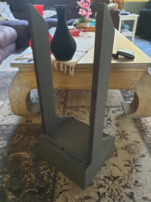

Het heeft toch ook wel weer wat een O.B. zeker met de mooie drivers die je hebt.
Netjes gemaakt!
Toch 1 klein freesfoutje met de kopieerfrees?
Laatste foto.
Je kan dit makkelijk wegwerken door er een stukje op te lijmen en het overtollige materiaal nauwkeurig wegschuren tot de radius.
Ik had het ook bij 1 van de baffels van de CA-80 Nirvana's.
Zie je niets meer van.
Verder super netjes!

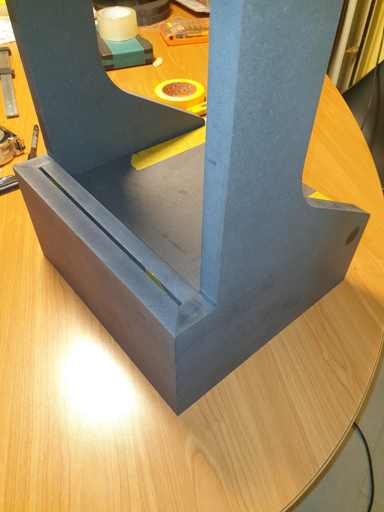

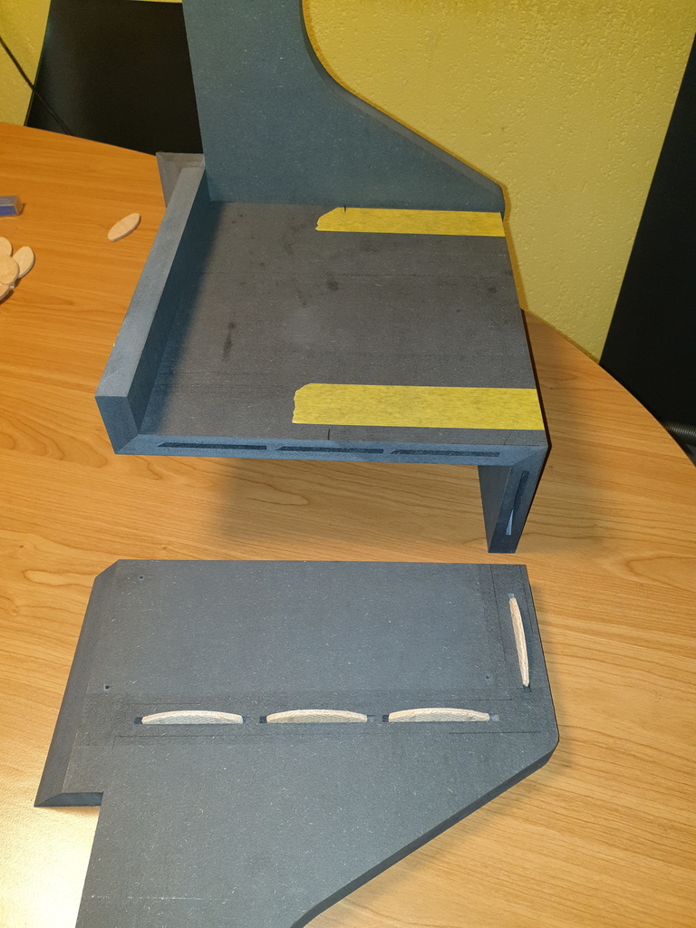

Lamello frees mee van de zaak en een lang weekend om wat stappen te maken 8)

Afwerking wordt Warnex zwart, ben al wat proefjes aan het maken met verschillende verfrollers, bedoeling is een fijn korrelig structuurtje.

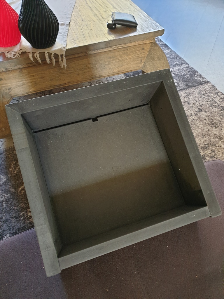

Sokkels zijn nu geschuurd, verlijmd en nog de 2 laatste rrretjes gefreest aan de voorkant, schilder klaar dus :yeah:
Zat filter ruimte :D

Het idee om de afwerking met zwarte Warnex te doen laat ik toch maar varen, vlakken gaat prima maar met al die uitsparingen en binnen hoeken ben ik toch bang dat het een rommeltje gaat worden.
Denk dat ik het met Osmo hardwax zijdemat ga doen :think:
Re: Daudio C1kit "net even anders"
Niet doen, vette bende, je kunt er daarna nooit iets anders meer mee, de oplossing is Skylt, als je een nette matte afwerking wilt en evt. ooit nog iets anders, want het blijft overschilderbaar.

Nooit van gehoord, wat is het voordeel van die Skylt?
Osmo heb ik wel eens mee gewerkt, prima spul en erg makkelijk te verwerken.
