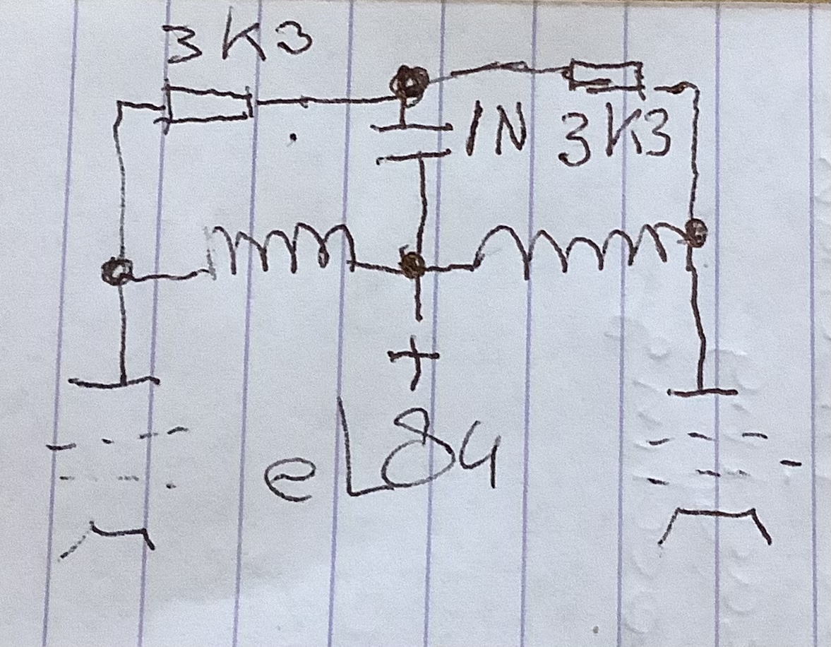

Ah!buis schreef: ma 18 okt 2021, 19:24
Volgens schema zitten er geen stopweerstanden aan de stuurroosters EL84.
Misschien 1K...10k ertussen hangen ?
Wat ook wel wordt gedaan is tussen elke anode en de +B (midden UGT) een serieschaleling van bijv 1n+3k3 te zetten.De 1n moet wel minstens goed zijn voor minstens 1000 volt.
Anne deze tweak werkt prima 3K3 aan de UGT+ Anode,s EL84 andere kant 3K3 samen aan de 1NF en die weer aan middentap + hoogspanning
maar ik kom niet verder meer als 4,6 Volt rms over 8 ohm :-s
Dus kost meer dan helft van mijn power
douwebakker
Berichten: 2173
Locatie: Vledder Drenthe
Re: Frontplaat Canwel sa124- of Wembley two twelve
Bericht door douwebakker »
Dat klopt ook wel Bert. De helft van het vermogen wordt immers in de 3K3 weerstanden verstookt.
Douwe
Ik denk dat Anne het zo bedoelt.
Anne schrijft toch duidelijk tussen elke anode en de B+ een serie schakeling van bv 1N + 3K3 te zetten :think:
Ik ga er eens aan rekenen dat er over die 3K3 de helft van het vermogen moet vallen is het kind met badwater weg gooien :lol:

Misschien heeft Anne het een beetje onduidelijk geschreven of heb je het niet goed begrepen, maar over de Raa van van de trafo ongeveer 10K zet je een weerstand van 6,6K. Dat kan nooit de bedoeling zijn.
Ja zo heb ik het gemaakt maar ik ben wat met de C,s en R zit nu met 330pf en 15K dat werkt goed op 1 kant de andere kant is het wat minder mooi misschien kan ik het bij de toonregeling wat corrigeren
douwebakker schreef: ma 01 nov 2021, 17:28
Nee dat denk ik ook niet Ik denk dat Anne het meer als voorbeeld bedoeld heeft en dat ik zelf de waarden moest vinden

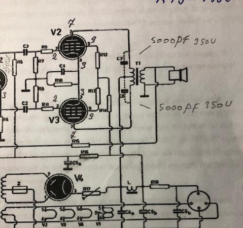

Hier heb ik bij mijn versterker goede resultaten mee behaald, 2X 10 Nano in serie 1000 volt, had ik nog liggen.
Groet,
Pim
PimDriessen schreef: di 02 nov 2021, 13:03
Dag Bert,
Groet,
Pim
Bedankt Pim , ik zal het voor de aardigheid gewoon proberen
Heb je XC uitgerekend voor de 5000pF ?
Dat is 1591 ohm bij 20 khz dat is een grote belasting voor de trafo bij die frequentie Pim
Nu zijn er niet veel mensen in onze hobby die 20khz kunnen horen maar 10 khz is het 3K dat is net bijna zoveel als de trafo
Ofwel je bent de helft in warmte aan het opstoken in warmte in je buizen :think:

Dag Bert,
Nee heb niets uitgerekend, alleen naar de blokgolf gekeken, dat is dus niet zo slim om het zo te doen.
Bedankt voor de waarschuwing.

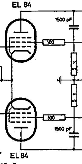

Wil het nu op onderstaande manier gaan uitproberen, dat geeft toch verkeerde belasting?.
Groet,
Pim
Dat is denk ik een beter begin Xc en R zijn gelijk bij 20 khz en de wisselstroom weerstand voor deze combinatie is 7k2
Ik doe dit uit rekenen op een app van het internet ElectronicTB pro ik heb er eenmalig een paar euro voor betaald Pim
Er is ook een kastje wat dit kan van Peak
Dan kun je het meten
Maar er zijn op dat plek ook nog andere dingen die de berekening doen afwijken zoals de spoelen van de trafo en capaciteiten
Dus eerst berekenen die waarden dan plaatsen en wat fijn tunen
Wat ook gaat is een varabele condensator met voldoende plaatafstand Niet doen gevaarlijk!
Ik heb mijn verhaal gewist daar ik niet wil dat je daar een 750 volt spanning op je handen krijgt en ik hier een overlijdings bericht voorbij zie komen

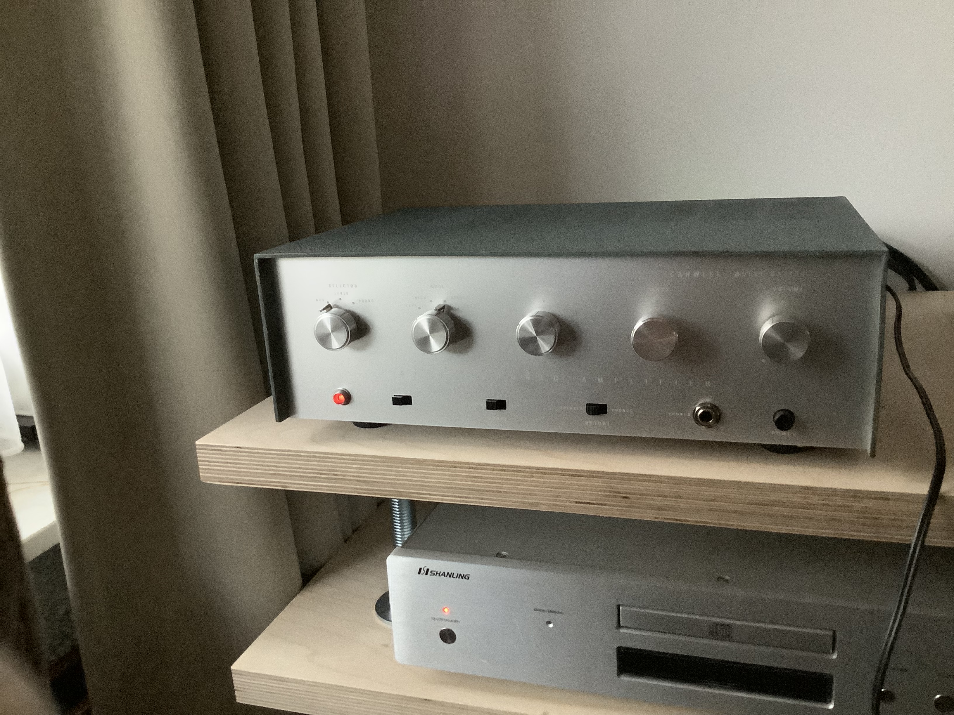

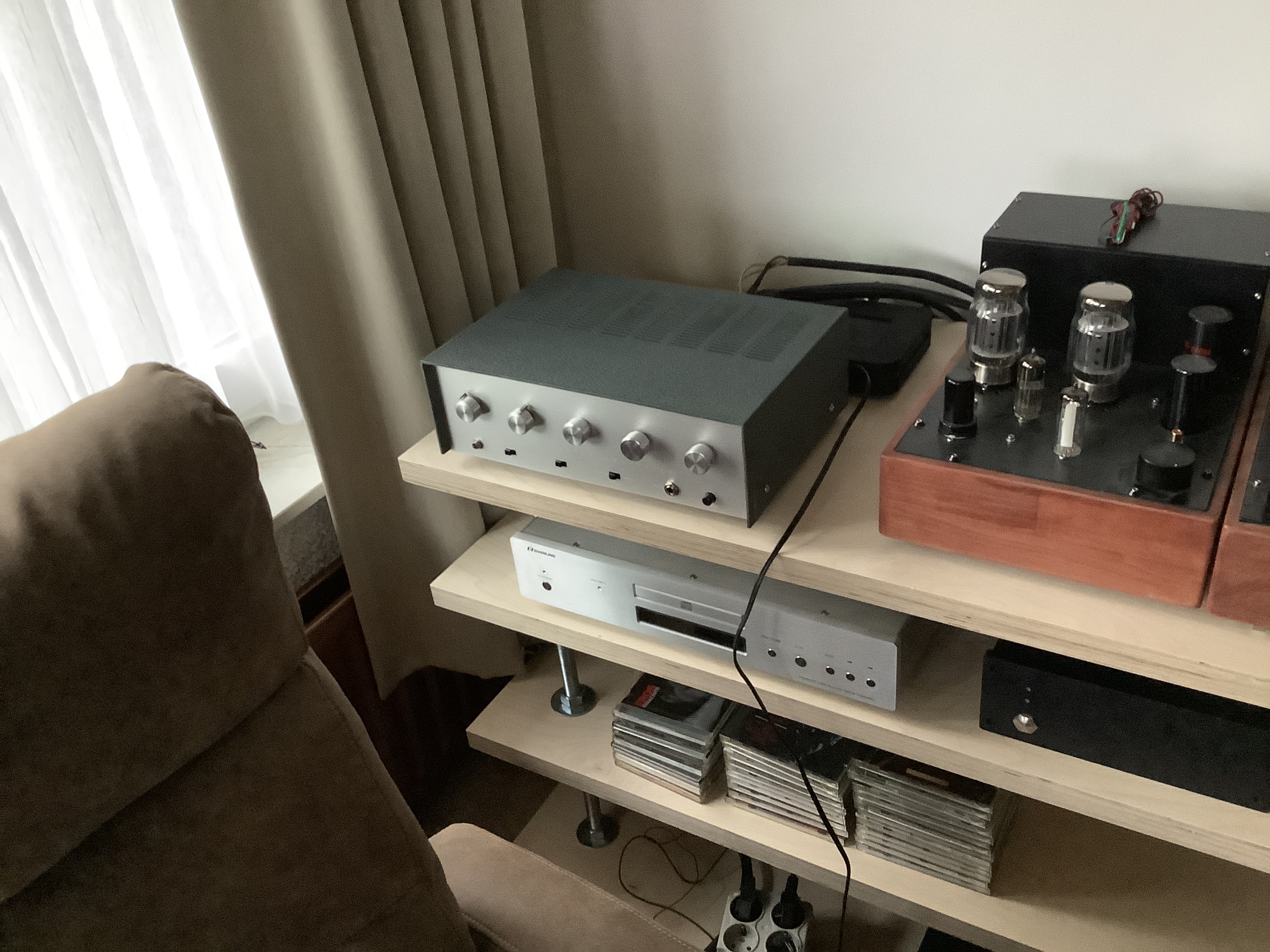

Even in de rest van mijn geluidsinstallatie opgenomen
En klinkt lekker
Geen oscillatie,s meer nagenoeg recht tussen 50 en 15 khz
30 hz gaat heel goed met 1 watt idem 20 khz komt vlot 10-12 Watt uit met nieuwe buizen 6P14P en ECC83
Nieuwe buizen hielpen meteen om wat vervorming weg te werken
Klinkt prima ook de koptelefoon aansluiting werkt zonder kraakjes wel met volume regelaar dicht wat brom maar met geringste verhoging volume is dat meteen weg
Project is klaar Kan overal staan zonder schaamte :D
Kan nu ook op 230 Volt spelen zonder dat de gloeispanning boven de 6,4 volt komt
Maar nog nooit eerder zo,n wrak opgeknapt met hulp van FreesKees :dank: :dank:
Zou het gekocht hebben met nieuwe buizen Echter er zat niet 1 buis in die nog 100% presteerde
