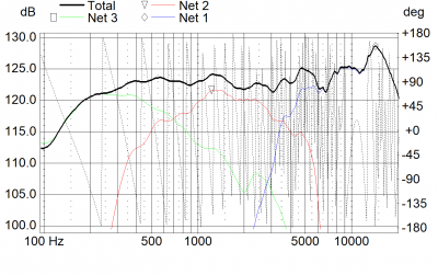

ondertussen ook wat gesimuleerd, met 2e orde op beide overgangen ziet t er zo uit.
wel een spoel met hele hoge weerstand voor de woof, en een serieweerstand voor de mid om de impedantie nog enigzins versterkervriendelijk te houden

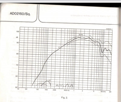

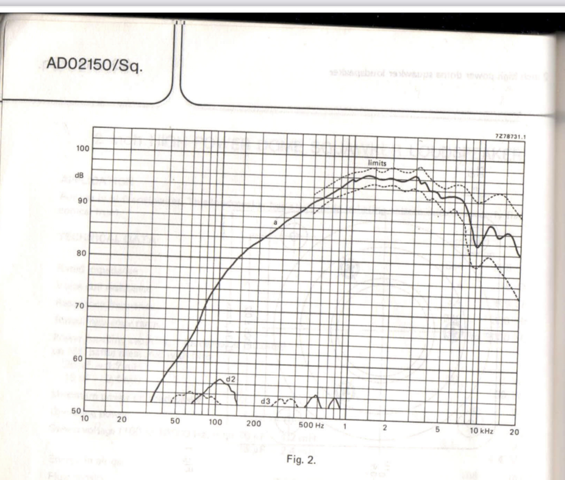

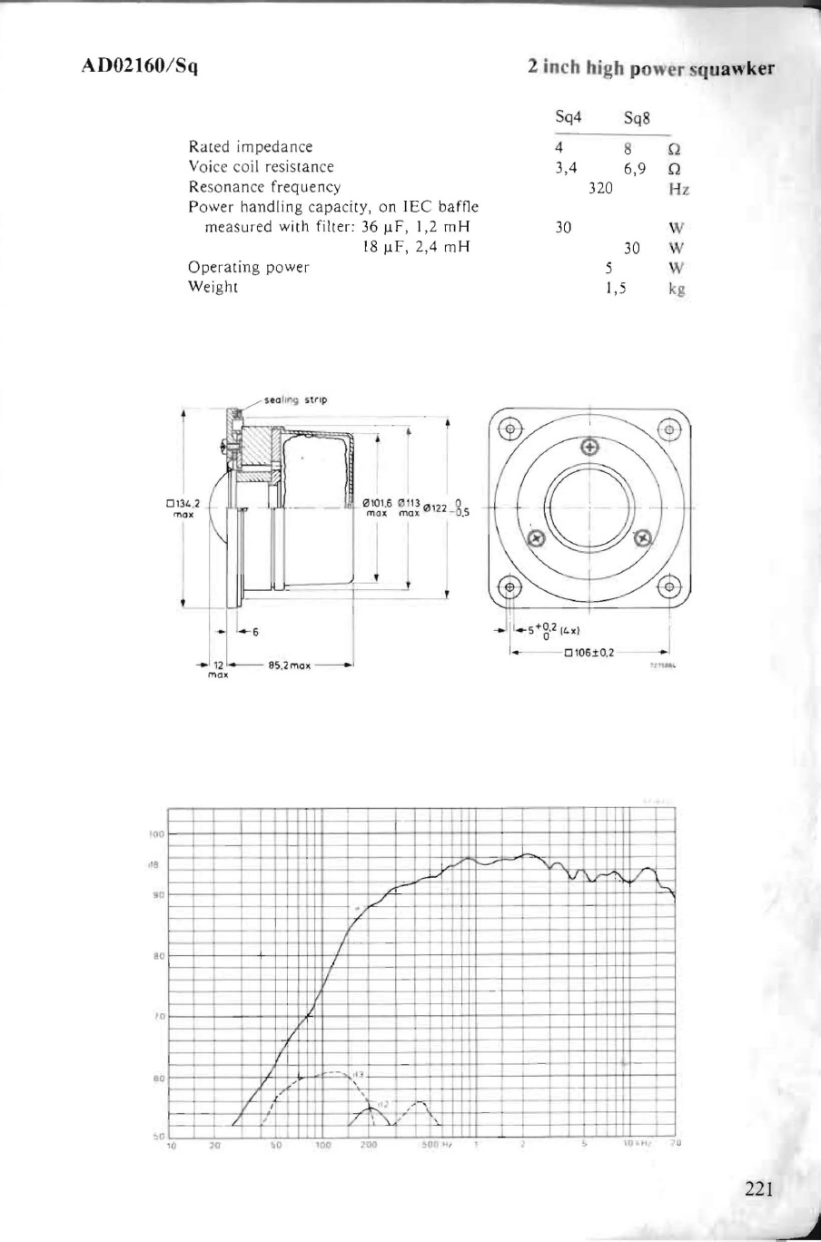

De SPL-grafiek van de 02150 volgens Philips:
Ook die valt bovenin nogal snel af.
Hier wat Philips specs van de 02160:
De frontplaat van deze dingen is vlak, en de domes steken naar voren uit. Dat maakt blijkbaar het verschil met de 0211 en de 02150.
( P.S. VintageHarry = Harry op het MFBfreaks forum ;) )

VintageHarry schreef: wo 05 apr 2023, 10:22
bedankt. ik ga er eens een inbouwen en meten in de kast
dat laatste had ik al zo een vermoeden van :bakkie:
Dat was de reden waarom ik in het verleden op alle Philips mid-domes de vlakke frontplaten opzette. Want buiten de metingen was het daadwerkelijk ook hoorbaar. Met de vlakke frontplaten klinken deze drivers daadwerkelijk beter.

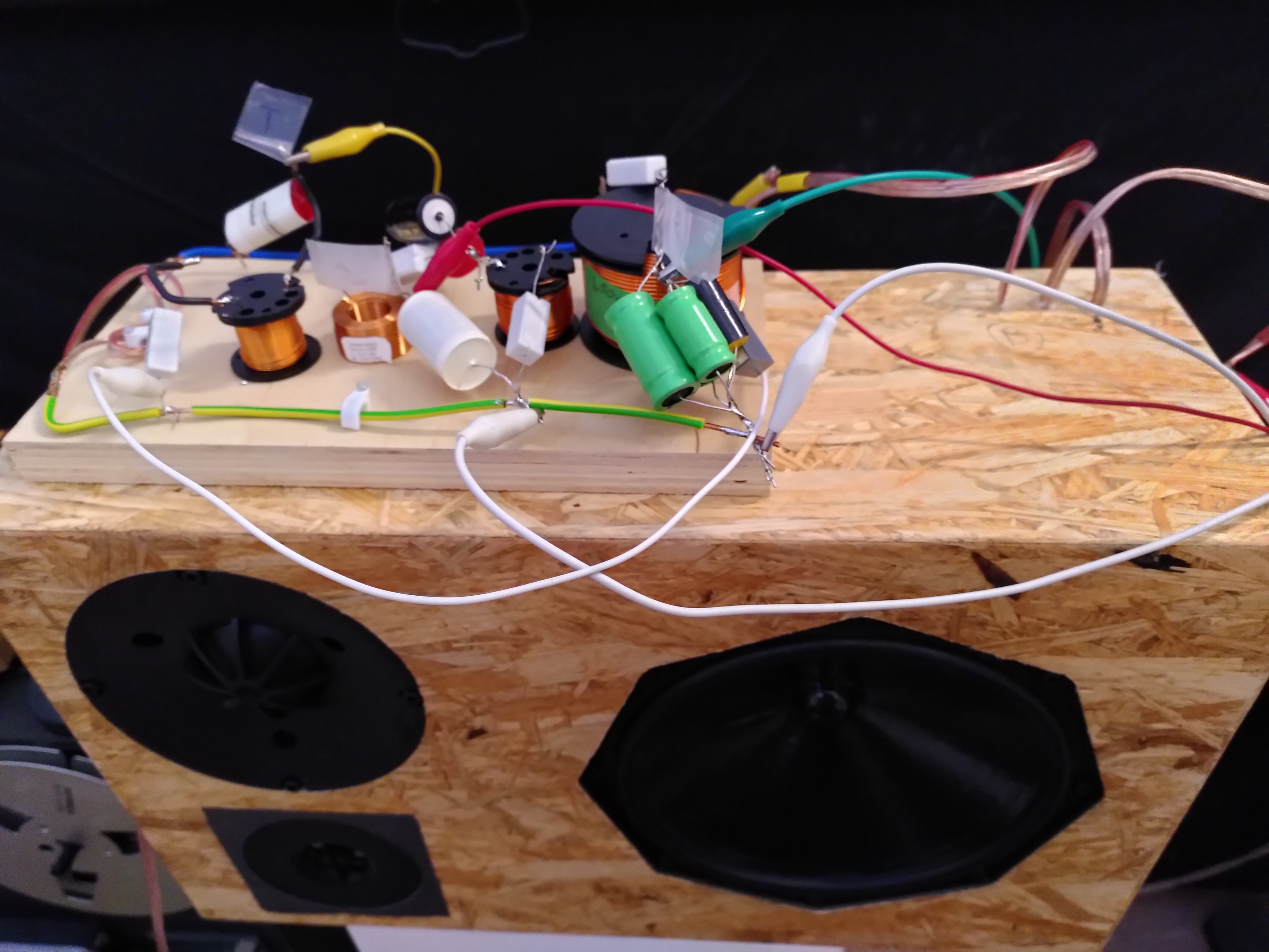

filter opgebouwd en maar eens in mono aan t luisteren. t laag met een LT tot 55Hz mee laten doen. (minidsp 2x4hd aan de laptop en een topping pa5 ampje)
detaillering is dik in orde, wel moet er tonaal nog duidelijk wat veranderen, bij sommige stemmen slist t wat, en er mist wat body, en er zit een wat scherp randje aan

ik zal eens gaan meten, maar als de simulatie klopt dan is het hoog ook te veel. ik ga zo met de dsp wat dingen gericht corrigeren, eens zien wat nodig is en wat niet. ik heb bewust het filter alleen op goede overname afgestemd, niet op FR
Berichten: 33823
Re: [vintage] SchuurFlippen
zo, na wat paasdagbezigheden (nee, geen meubels, gewoon diner bij m'n moeder) ff wat tijd om snel wat in de DSP te zetten op basis van deze sim:
- bult rondom 1250Hz gedempt q=2 (1½dB, later 2dB)
- high shelf 4kHz, -3dB, q=1
en toen klonk het al een heeeeel stuk beter. al het audioshow/luisterdag materiaal passeert met vlag&wimpel.
maar zoals zo vaak, leert wat orkestwerk dat er nog wel wat te doen is. een half dBtje meer dempen bij die 1250Hz deed al redelijk wat
morgen maar wat beter luisteren, en ook wat schakelen met wat andere speakers.
