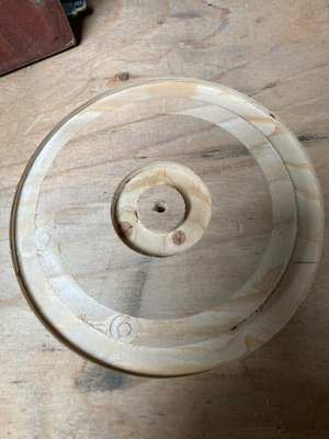

Een tip, voor je in een een luidsprekerskast een cirkel gaat frezen, altijd eerst de instellingen controleren door het frezen van een proefcirkel in een stuk afval. een rekenfout is zo gemaakt.

in het hout duwen gaat makkelijker met een groeffrees voorzien van ondersnijder.
Dat lijkt mij ook verstandig, meestal doe ik dat ook wel.
ik doe meestal in wat meer gangen (5 à 6mm per keer), dan hoef je minder kracht te zetten om de frees rond te krijgen; extra tijd is er amper, t meeste werk zit 'm in t klaarzetten van alles.
en ik ga dus tot <½mm van de dikte zodat ik met t handje (bv mes) het er uit kan halen, en dan ff met de R=10 afrondfrees er overheen.
Ik stond er zo versteld van dat je de frees met bv 2 vingers rond kan laten gaan, niks duwen(is wel multiplex en geen MDF).

Het freest erg eenvoudig, alleen om de frees naar beneden te krijgen is lastig, denk dat dat komt doordat deze frees geen goede verticale freesrichting heeft.
Krijg mooie zuivere cirkels, en heb nog even gekeken wat de kleinste is, met 16mm frees is dat 6cm.

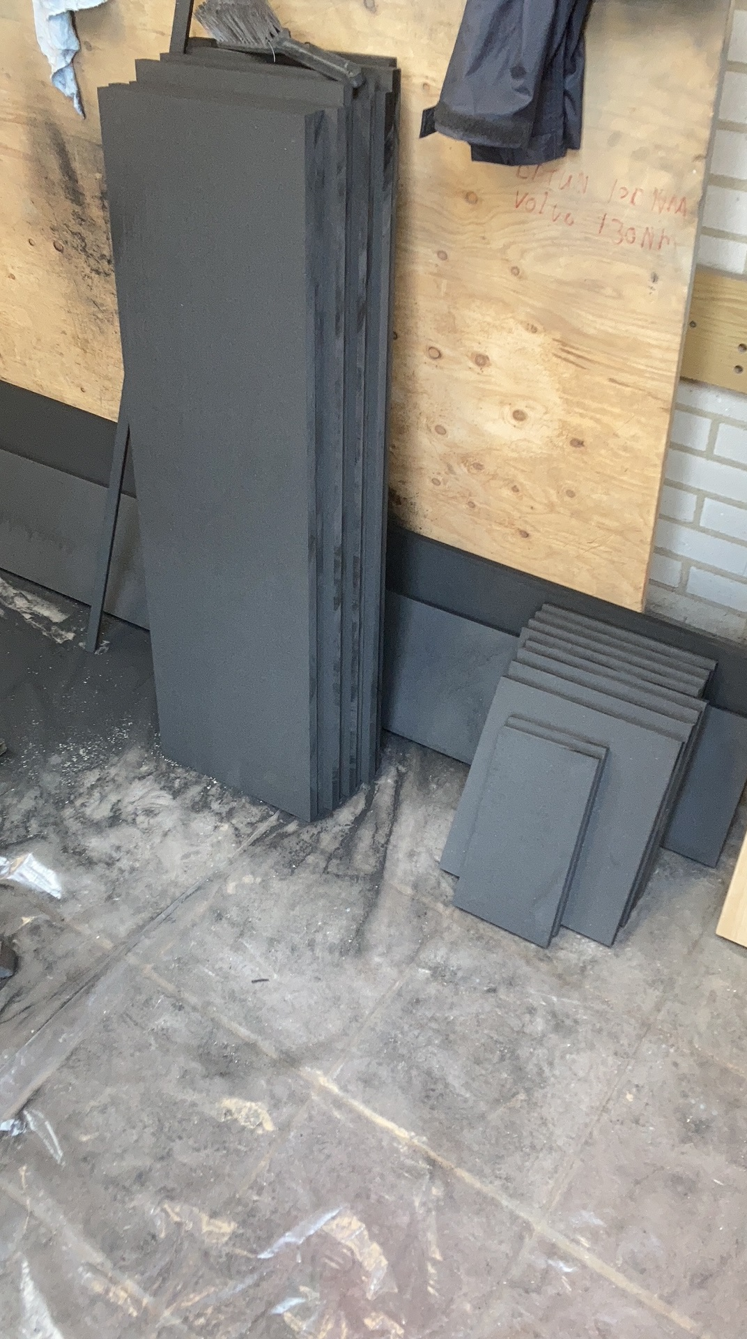

Vandaag de 2 platen op maat aan het zagen geweest met de festtool. Over het algemeen goed gelukt, maar kwam in de hoogte van de binnenplaten 5mm tekort, gelukkig kan ik daar een randje van 5mm op verlijmen(al gedaan) en je ziet het gelukkig niet.
Wat een zooi geven die zwarte platen. Worden wel zware jongens, denk wel een kilo of 25 p/st.

Berichten: 20404
Re: 3 weg systeem bouwen(type Countach).
25kg zware jongens? :lagge:
peterl
Berichten: 2418
Locatie: Enschede
Bericht door peterl »
Voor mij iig wel, denk trouwens dat ze met speakers wel 30kg worden, maar ja er zijn heel wat zwaardere.
Tja......
Het kan zwaarder. :mrgreen:
Inderdaad, menig forumlid bouwt zwaardere kasten.
Berichten: 20404
Ik denk ook echt dat ie er minstens 10kg naast zit...
peterl
Berichten: 2418
Locatie: Enschede
Dat zit er dik in, maar was zwaar sjouwen.
