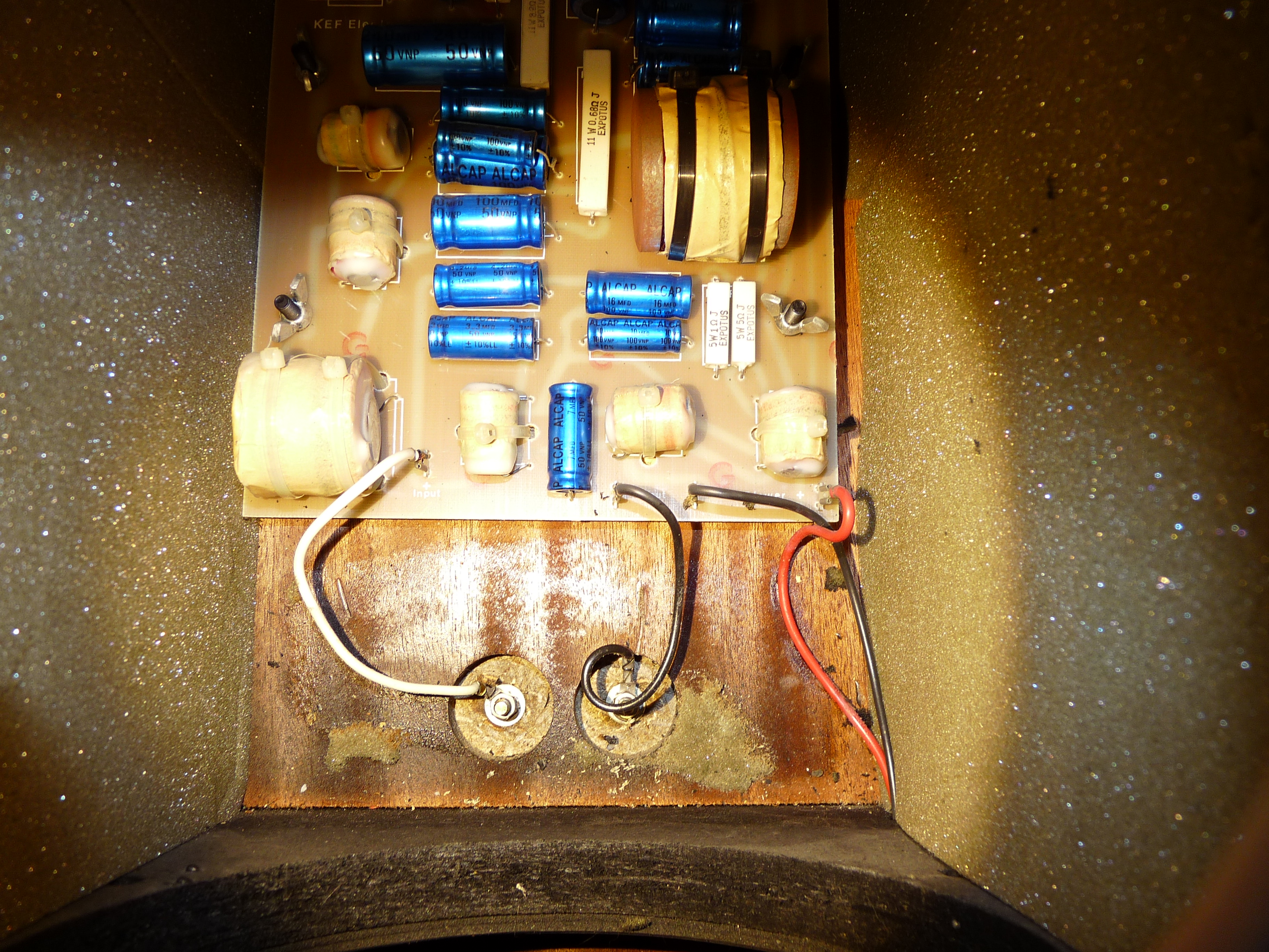

Vandaag het filter uit de speaker gehaald.
De kasten zijn nu leeg en klaar om te lijft te gaan met wat grover geweld :rock:
Maar dat is voor de volgende aflevering, we willen eerst nog weten hoe goed het filter van de 2e speaker is.

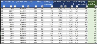

En om het maar gelijk te verklappen.
Prima dus :rock: :rock: :rock: :rock: :rock: :rock: :rock: :rock:
Je ziet dat de verschillen tussen links en rechts redelijk gelijk zijn en nergens groter dan 4% dus keurig.

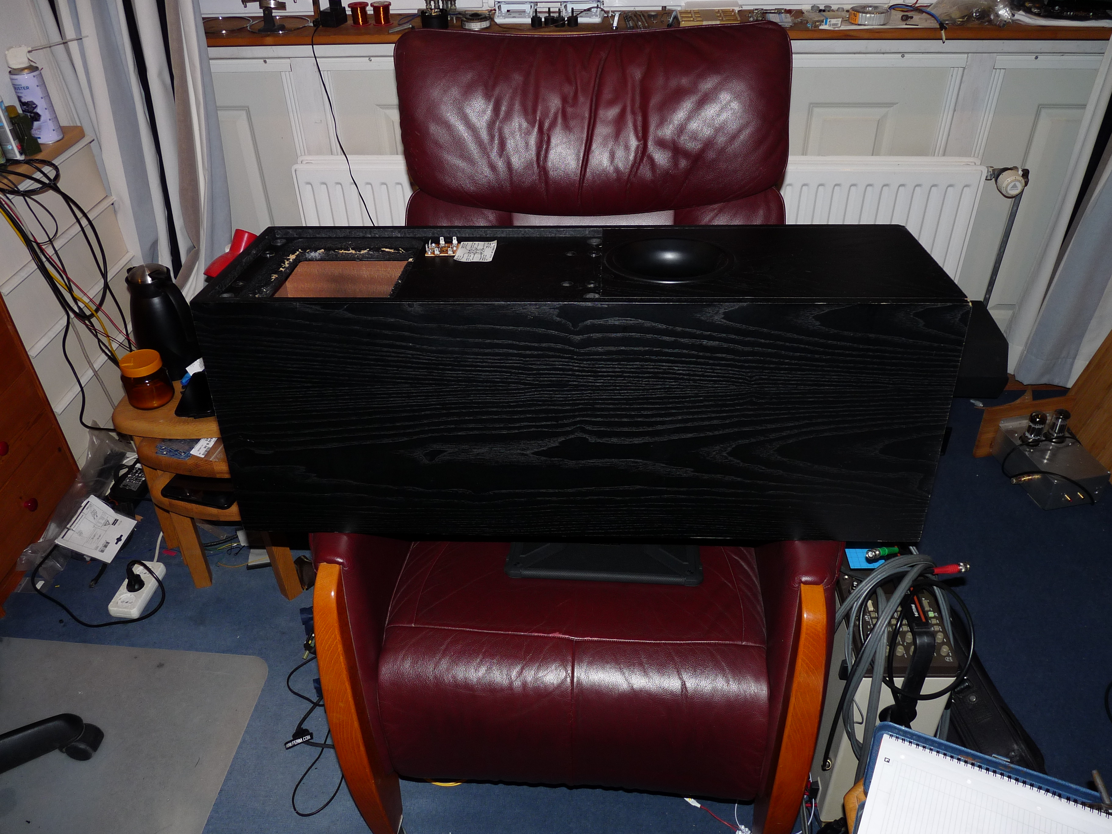

Om daar te komen heb ik eerst de speaker weer op de comfortabele werk hoogte gelegd.
Zo een stoel zit niet alleen prima maar voor de montage van een speaker is dit een onmisbare tool. :mrgreen:
Als eerste de isolatie verwijderd wat over de terminals zit.
Daarna de amp schuifjes los gehaald en het filter uit genomen.
Pas dan kan je de multi connector los halen voor de mid en hoog speakers.
Aan de andere zijde zit dan de printplaat connector die ik al eerder heb door gesoldeerd.
Die heb ik gelijk weer vast gezet en kan blijven zitten.
Ik heb er over na gedacht om de interne bekabeling te vervangen maar dat zal niet veel doen.
De huidige kabels zijn prima en voldoen.
De volgende stap zal dus het aanpakken van de kast worden.

Die filters lijken alle verhalen over verouderende elco’s te logenstraffen. Ze bevestigen in elk geval wat ik al eens heb begrepen over de nauwkeurigheid waarmee de filters werden geassembleerd.

Ik zou een werkbank toch iets praktischer vinden om aan zo´n grote kast te werken. of een Workmate desnoods.
Als ik de kast zo op de werkbank zou legen dan ben ik eerst een paar uur kwijt om de werkbank leeg te maken.. teveel werk dus :mrgreen:
Dan nog zitten er terminals aan de achterzijden die uitsteken ik zou de speaker dan op een paar balkjes moeten leggen.
Vervolgens is de werkhoogte dan ook te hoog.
De stoel is gewoon perfect voor zo iets en door de bekleding op de armsteunen hoef ik ook niet bang te zijn voor het beschadigen van de kast.
Berichten: 15173
Re: Restauratie KEF Reference 104/2
Die stoel is ervoor gemaakt, het moest zo zijn :rock:
Berichten: 8114
Precies onmisbaar gereedschap voor de speaker bouw.

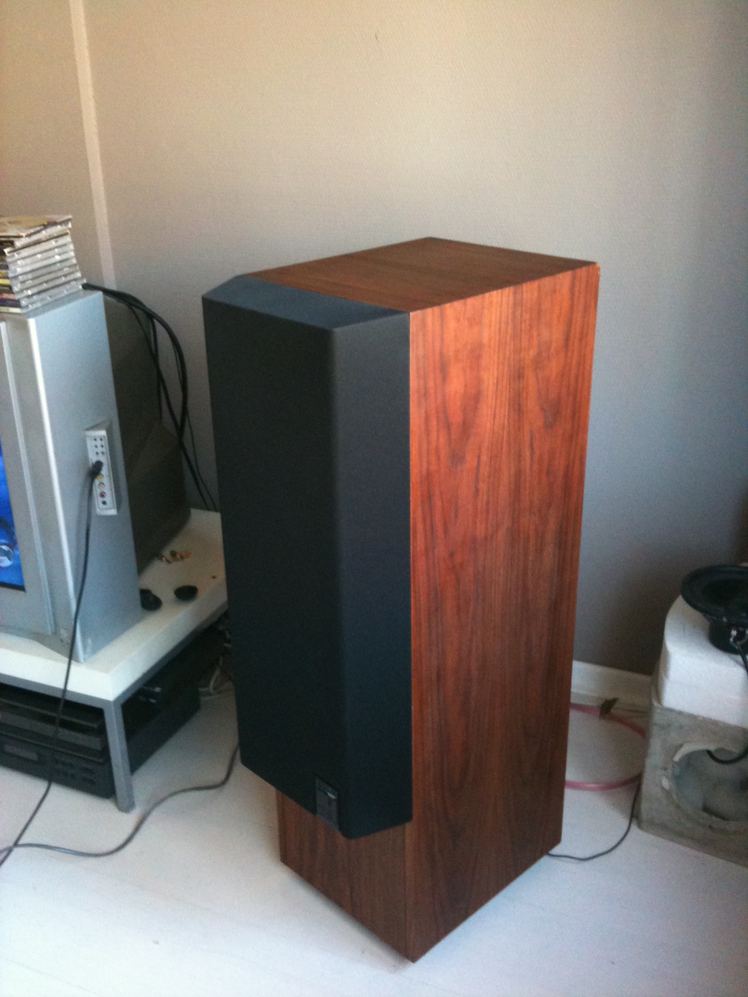

oei ik heb oook ooit een setje die overgespoten waren gekocht.... wat een ...... eikels :)
ik heb alleen de donuts vervangen en het exterieur :)
zoooo zonde wat er onder vandaan kwam gespiegeld vineer etc... zooo mooi. ik vond ze alleen neit zo mooi klinken maar verder :) blij dat ik ze een tijdje heb mogen hebben :)

Zo, die heb je netjes weten op te knappen! =D>
Dat ziet er zeker weer netjes uit.
Zelf gaat hier het fineer er nu af aangezien ik dat wat minder mooi vind.
precies het omgekeerde van wat jij hebt gedaan dus.
Kan je aan geven wat je miste in het geluid?

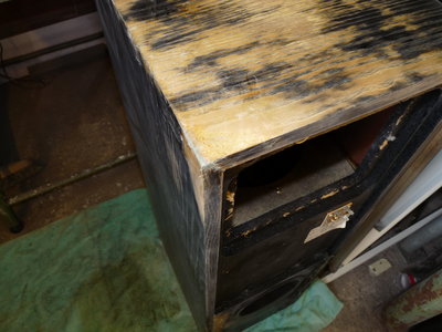

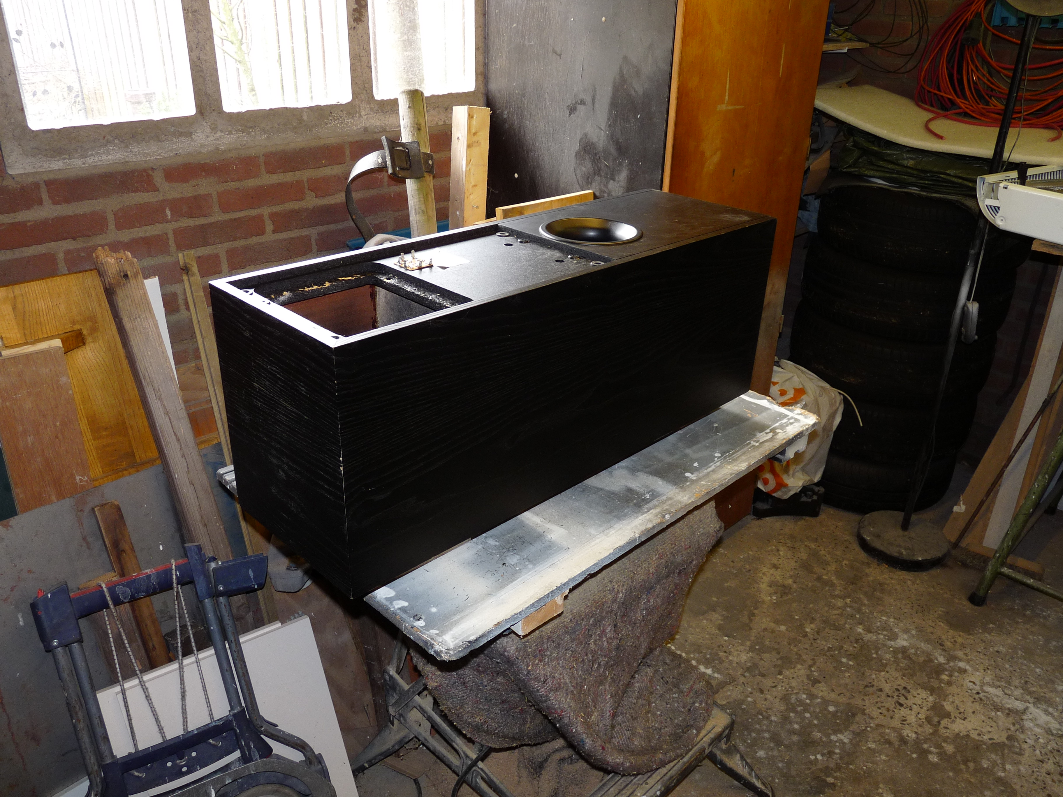

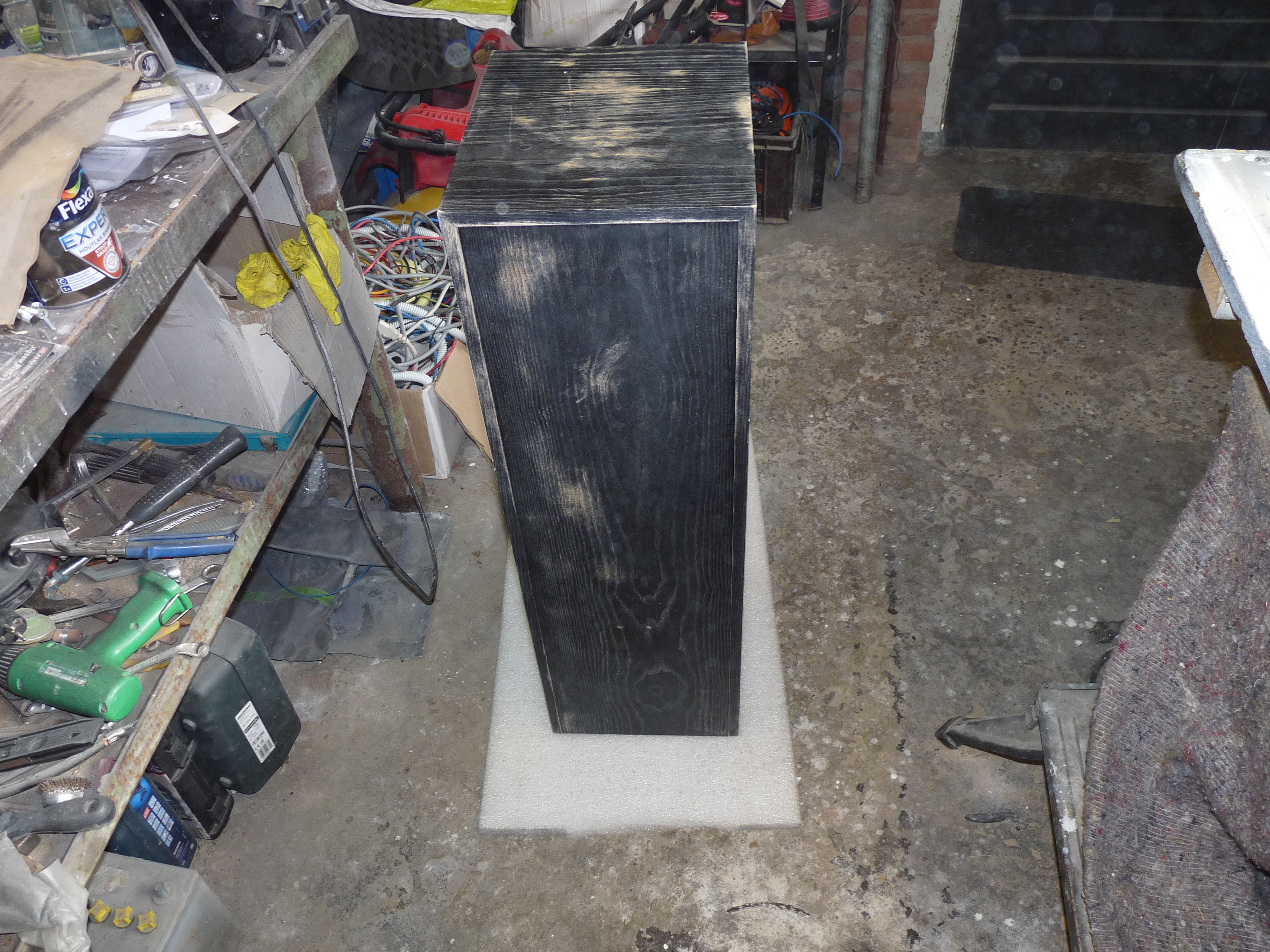

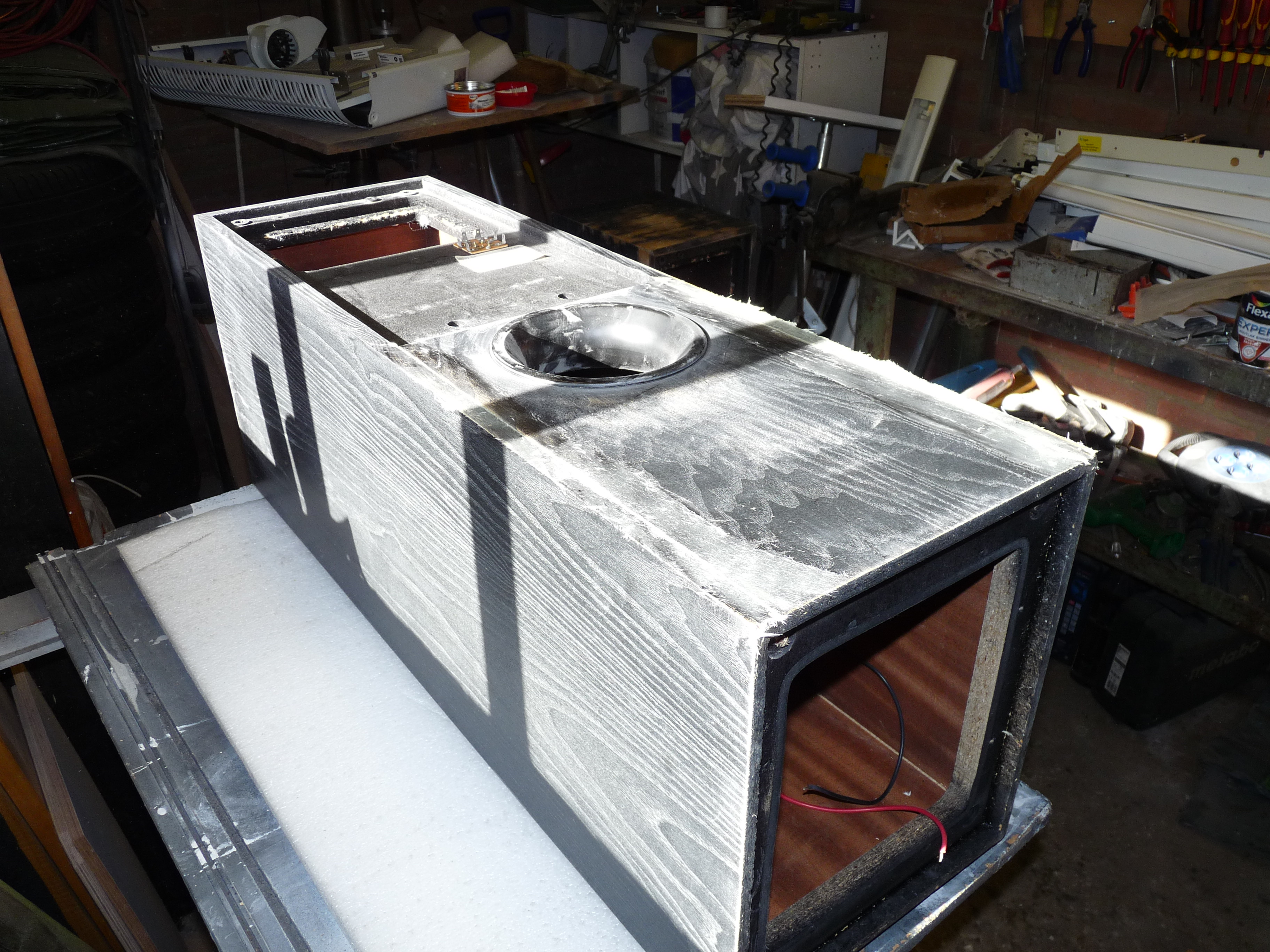

Het grove werk is begonnen.
Daarvoor moesten de kasten naar de schuur verhuizen en heb daar eerst maar even ruimte gemaakt.
De workmate/zaagtafel leeg gemaakt en met 2 kunststof blokken de speaker eerst op de rug gelegd.
De terminals zaten nog achter op de kast en moesten eerst verwijderd worden,
Ook de typeplaatjes gelijk verwijderd zodat de achterzijde nu mooi geschuurd kan worden.
Dat dus gelijk maar gedaan en dan hou je een stel gevlekte kasten over.
Er zit een hoek op waar waarschijnlijk ooit water overgegaan is en het spaanplaat wat is opgezwolle.
Dit heb ik weg geschuurd en de naad die ontstaan is opgevuld met glasvezel versterkt 2 componenten plamuur.
Hetzelfde gedaan met de groefjes aan de voorzijde van de speaker.
Die wil ik mooi dicht en strak hebben.
Het spul ligt nu te drogen en het wachten is nu op de frees met de R2.
de kanten zijn toch wel redelijk beschadigd en dat weer strak krijgen zal een hele uitdaging worden.
Makkelijker is het om een kleine radius aan de speakerkast te fresen.
Ook in bestelling staat de extra vullende grondverf van Flexa.
Ik heb daar goede ervaringen mee en werkt prima om de nerven van het fineer op te vullen.
De verf is op basis van alkydhars en kan dus met een motip spuitbus worden gespoten.
