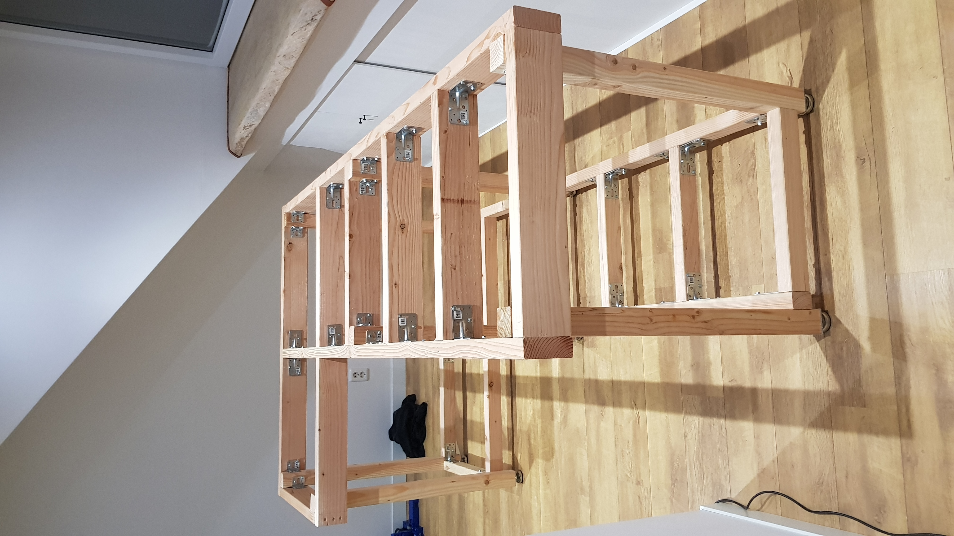

Dat was het voor vandaag. Boven frame staat in elkaar, haaks en mooi op maat. En nu al goed zwaar :lol:
Morgen nog wat beugels aanpassen en dan de poten er onder :D

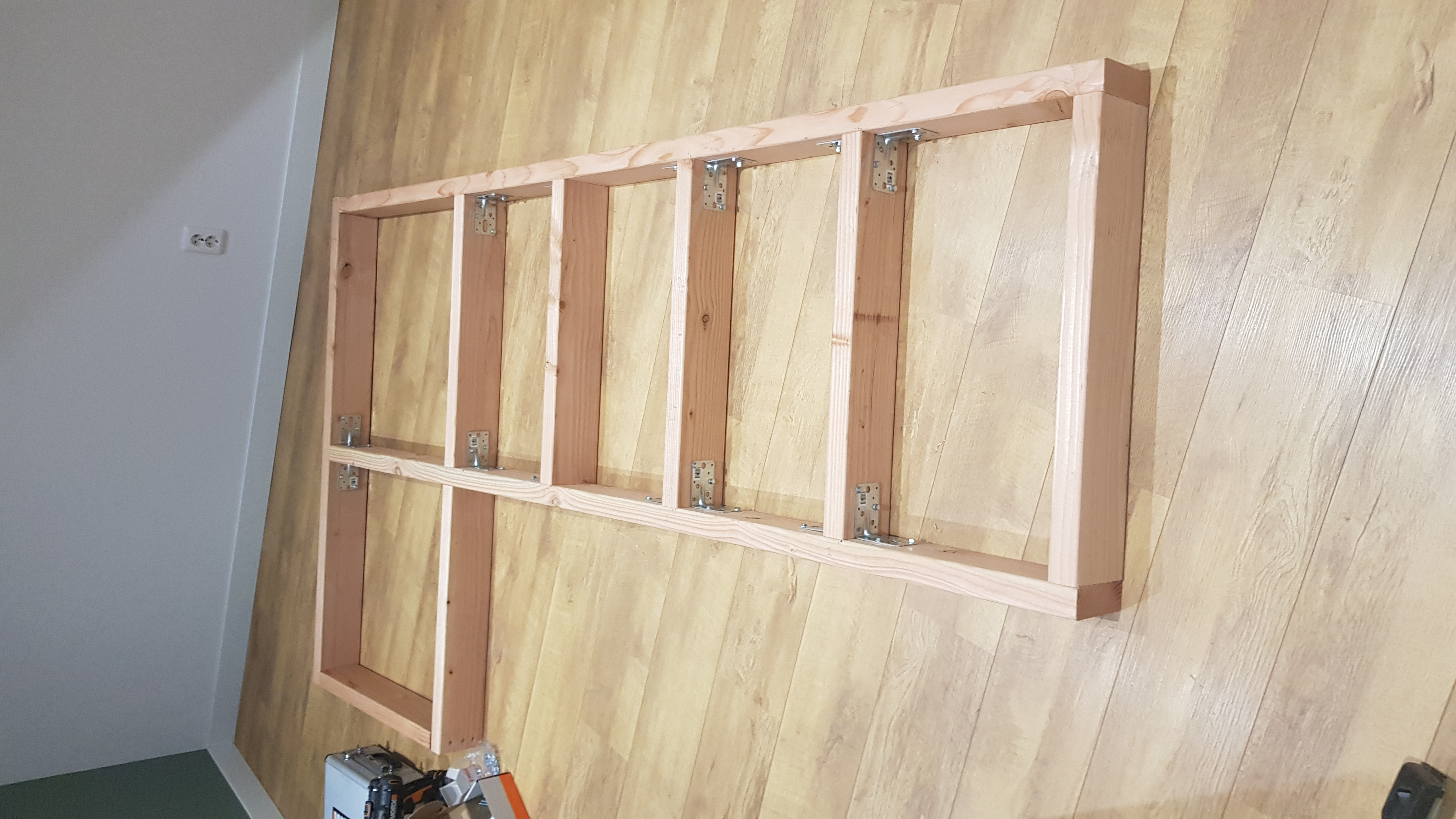

Het framewerk is zo goed als klaar.
Lekker stevig en zwaar zoals verwacht :lol:

Als je het tegen de muur schroeft wel anders nog wat schoren er in in de lengte en breedte Bas

Hij heeft nu eigenlijk al geen beweging meer. In de muur was eigenlijk niet mijn bedoeling.
Schoren zou eventueel nog kunnen als dat nodig blijkt te zijn, Denk van niet.

Een puntje om te zeuren zou kunnen zijn dat niet alle gaatjes van de hoekbeugels geschroefd zijn, dat had de Hondaman niet gebeurd ! :mrgreen: :wink:

Je kan vooral bij de onderkant ! wat multiplex 4 kant 30x30cm x12 mm dik , schuin van hoek naar hoek doorzagen, zodat je 2 driehoeken overhout, en dat er tegen aan schroeven Dat maakt het een stuk steviger !
Ik maak altijd zo iets te sterk , te weinig vertrouwen in eigen kunnen vermoed ik :D

Ze hebben allemaal aan de andere kant nog een beugel die precies gekruist geschroefd zit. Dus achter ieder leeg gat zit wel een schroef, die komt alleen van de andere kant :mrgreen:

Als je twee van de zes gaatjes van een beugel gebruikt, dan liefst zover mogelijk uit elkaar. Ziet er nu al bar stevig uit, maar nog beter zou zijn om meest linkse en meest rechtse gaatjes te gebruiken ipv eentje van de 2 middelste en degene die het verst van de hoek zit. Dicht bij het uiteinde van het hout moet je waarschijnlijk extra goed voorboren om splijten te voorkomen.
Verder eens met schoor of de elegante oplossing van Bert. Een rechthoek/vierkant is structureel zwak. Een driehoek is mechanisch stabiel. Een vakwerk brug zie je niet zonder driehoeken in de constructie. Al is de kooi van een rally auto van giga oversized veel te dikke pijpen, als er geen driehoeken in zitten dan is het direct afkeur.
Het wordt wel een donders mooie werkbank hoor, ik ben jaloers.

De gaten in het dichtst bij de hoek kan ik niet lekker bij met de slagschroevendraaier vandaar dat ik ze niet gebruikt heb.
Er komt straks tussen de achterste poten nog een plaat zodat de meur er achter niet beschadigd. Dat zal ook nog wel meehelpen aan de stevigheid.

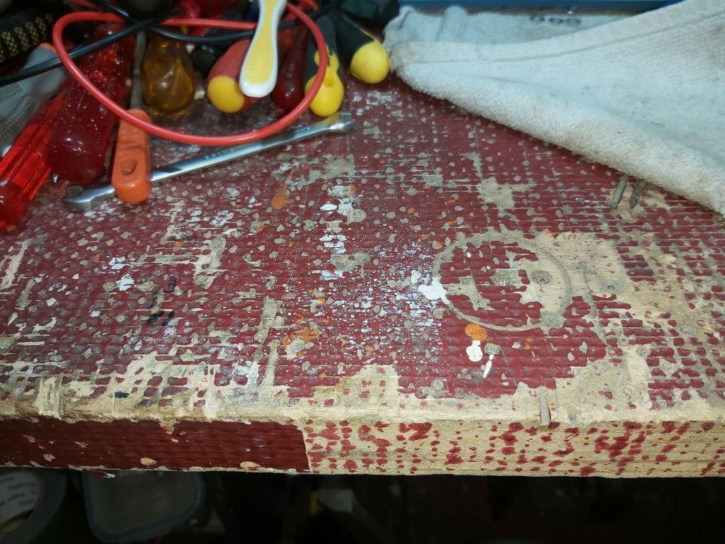

Ik zou opteren voor een kras vaste lak zoals bijvoorbeeld Glitsa.
Maar goed, het is een WERKbank, geen design meubel.
Bijgaand een fototje van een deel van mijn werkblad, na een kleine 20 jaar mishandeling. boren, slijpen, zagen, tappen, solderen, en vijlen.
Het is iets van ongeveer 30 mm multiplex, destijds was het een onderdeel van een baliemeubel in een kantoor, afgewerkt met een soort glasweefsel en rode latex erover. dat is er nu grotendeels afgesleten.
