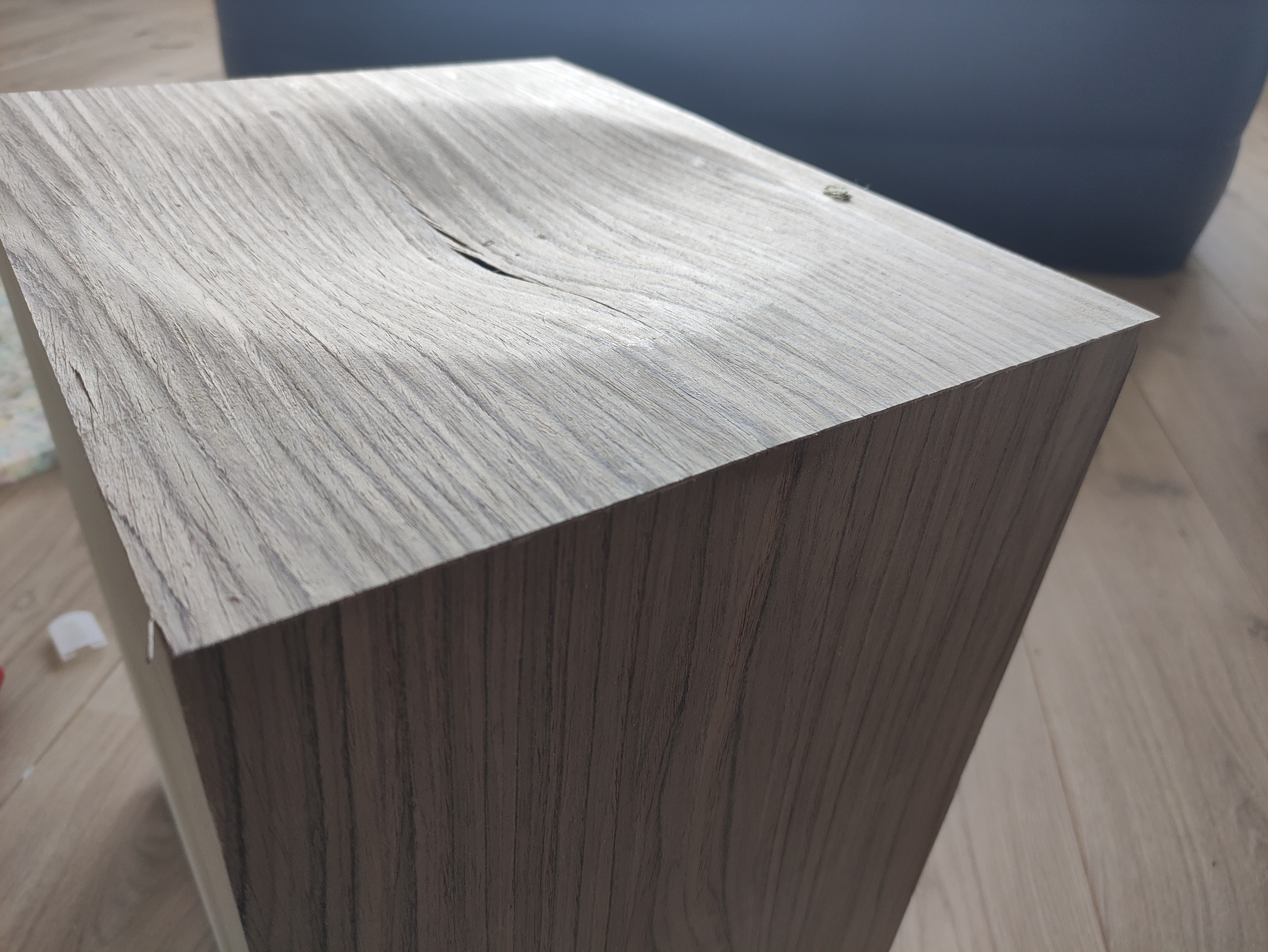

=D> Maakt toch niet uit? Je snijdt het er toch uit.... Als het op de randen maar niet is gaan scheuren.
Douwe84
Berichten: 4873
Locatie: Amersfoort
Re: Multisub huiskamerproject
Bericht door Douwe84 »
Klopt maar die hobbels boven en onder maak ik me wel zorgen om...
Berichten: 36761
Ja, daarom ook dat hardboard er tussen. Maar als je zulke gaten hebt moet je wel een wat dikker tussenplaat nemen denk ik. Ik ging uit van geen gat.

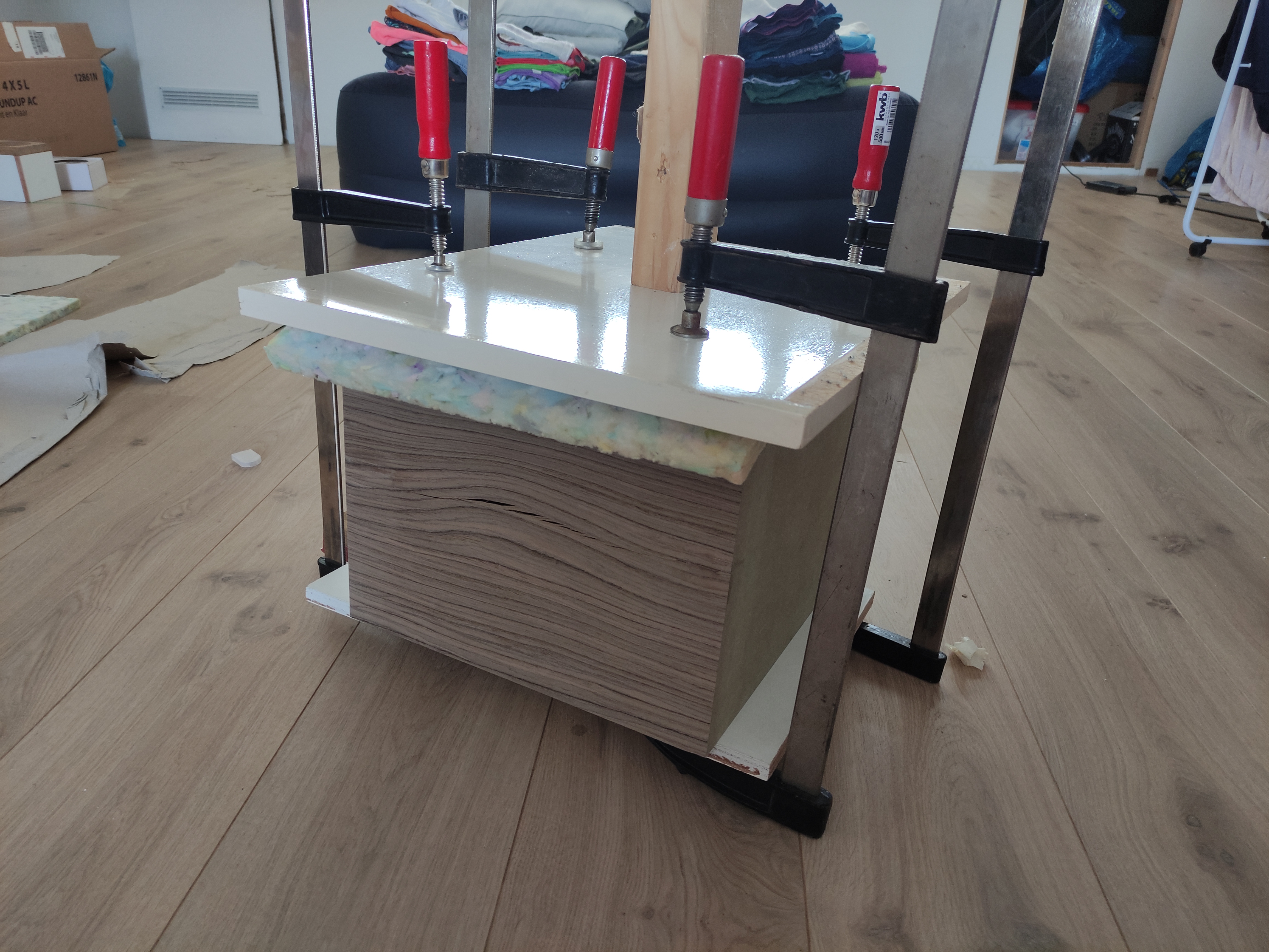

Douwe84
Berichten: 4873
Locatie: Amersfoort
Ja helder, voor de volgende keer :P
Tipje om die hobbeltjes weg te werken?
Berichten: 36761
Zou eerst het gat er uit snijden. Zijn ze erg storend? Evt. kijken of je ze voorzichtig weg kunt schuren met schuurpapier op een lat geplakt (met tapijttape). Als je er doorheen schuurt een 2e laag er overheen.

Het is sowieso te hoog om weg te schuren, het is wel 2mm minimaal. Eigenlijk denk ik dat een snee er in zetten plat drukken en de overlap weghalen en dan weer lijmen het beste werkt. Omdat het vrij dik fineer is kan de overgebleven oneffenheid wel geschuurd worden... hoe mooi dat wordt is een ander verhaal.
Als het foam een paar mm dik geweest was had het er ook heel ander uit gezien, nu is het midden gewoon te veel naar binnen gedrukt.
Berichten: 36761
Dat is wel veel ja. Je kunt het proberen. Anders kun je het fineer ook weer helemaal weghalen door de lijm zacht te maken met de strijkbout/heatgun mocht het niet lukken.
Douwe84
Berichten: 4873
Locatie: Amersfoort
Eerste stukje gedaan, and now we wait :P

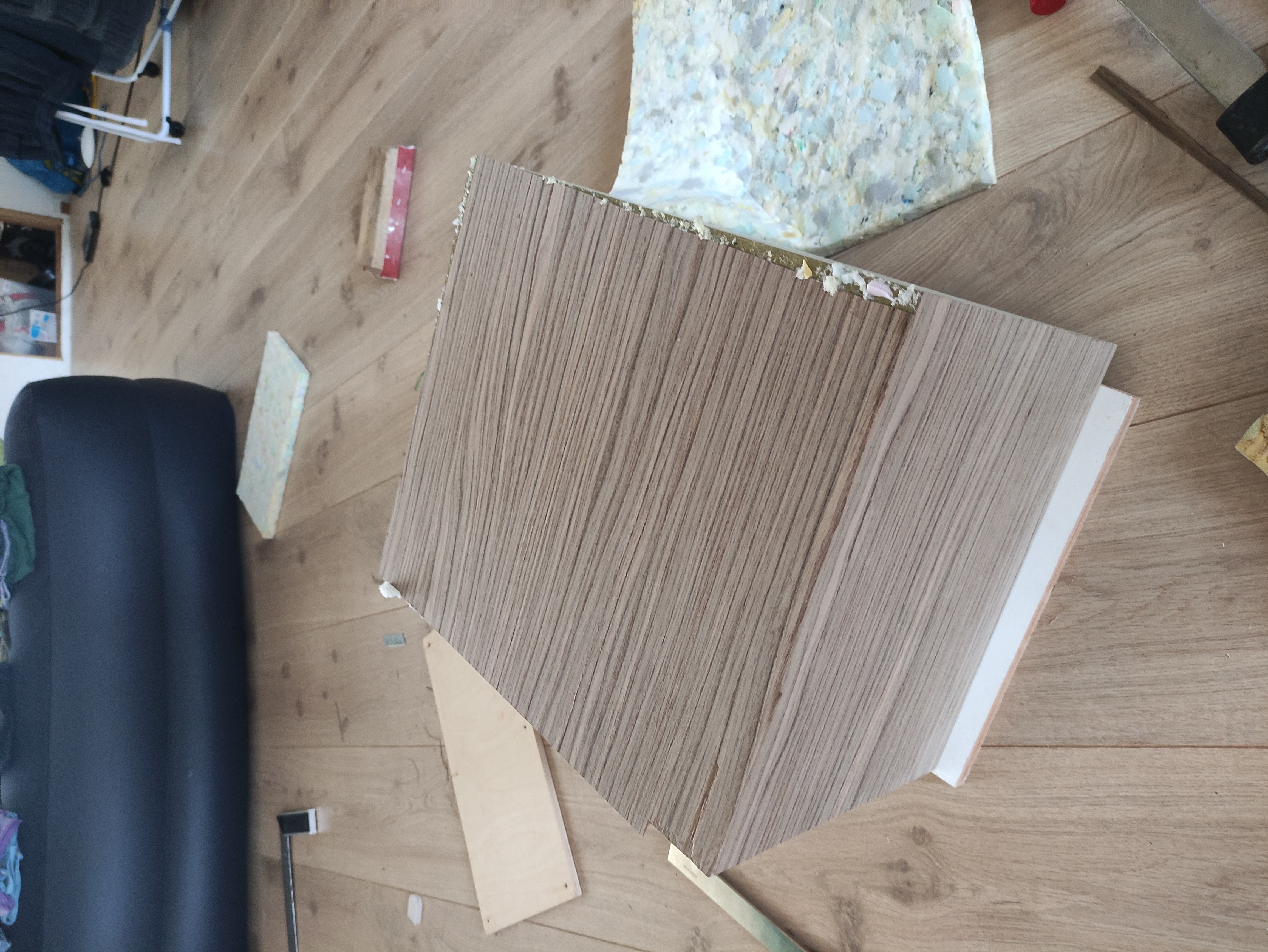

Douwe84
Berichten: 4873
Locatie: Amersfoort
Valt niet tegen.

Douwe84
Berichten: 4873
Locatie: Amersfoort
Andere kant is ook acceptabel.

Douwe84
Berichten: 4873
Locatie: Amersfoort
Zijkant gedaan, veel te mooi weer om meer te doen.
