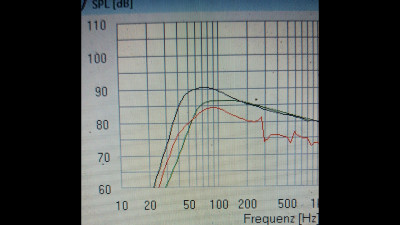

Tja, gesloten gaat dat inderdaad best heel aardig, zie boven.
Alleen de gevoeligheid is weer erg laag. En de -3dB gaat van ca 40Hz naar 50Hz.

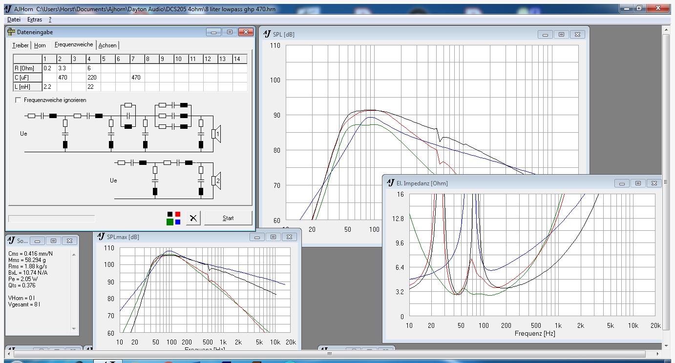

Ik heb zitten kijken naar de Dayton DCS-165 om die naast de Peerless SLS6,5 te zetten/vergelijken. Maar ik zie die toch minder luid gaan, en met de poort (nog langer) wordt het nog lastiger. Daarom uitgeweken naar de Dayton DCS205-4 8" variant, en deze in 8 liter gesloten geprobeerd. Het was wat werk maar ik heb de boel nu redelijk weten te filteren in de AJhorn simulatie.
Vergelijk met de SLS6.5 is nu goed mogelijk, al verwacht ik dan 8" zonder poort beter klinkt als deze gelijk simuleert. Maar 4dB minder gevoelig is wel een dingetje, zonder plate-amp zul je best wat van je versterker vragen wil je dit als passieve speaker aansturen.
Met plate amp is het allemaal veel simpeler, dan gewoon een liter of 8 met een seriecondensator en de rest regel je in met de plate amp. Ga je nog lager ook, maar ik wilde het voor mezelf perse als passieve systemen naast elkaar kunnen zetten.
Pic's or it didn't happen:
Zwart is de peerless SLS6.5 ongefilterd (in 7,4 liter met 0,6 liter basreflexpoort)
Rood is de SLS 6.5 gefilterd (target was niet onder Rdc komen)
Blauw is de 8" Dayton gesloten ongefilterd in 8 liter
Groen is de Dayton gefilterd.
Alle simulaties in half space

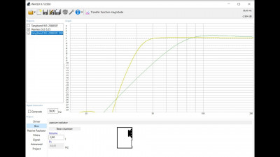

http://www.loudspeakerdatabase.com/TangBand/W3-2088S0F
Poging 1 is in 1,5 liter GHP 2 stuks impuls gecompenseerd in te zetten, zie groene lijn (rood is 1 in ca 1,5 liter basreflex, zwart is Peerless SLS 5,25" in 4+ liter).
En geel is 2,8 liter met 2 passieve membranen, Dayton Audio DMR. En opnieuw de Peerless SLS 5,25" in 2,8 liter... de Boenicke W5 dus :sure:
