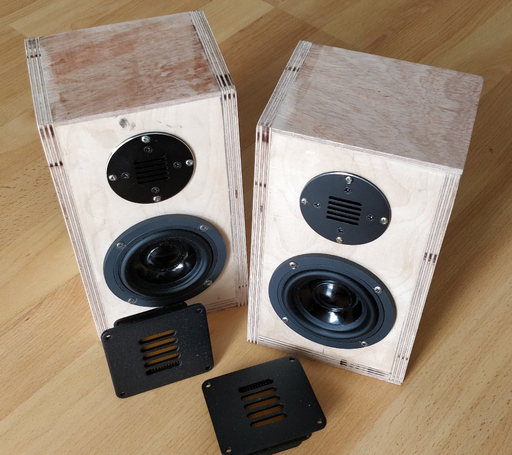

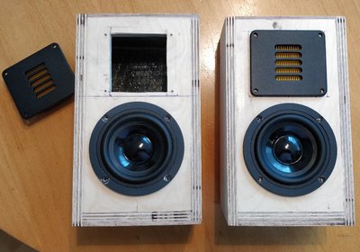

Maar weer on topic. Vanmiddag maar even kijken of we de nieuwe tweeters passend kunnen krijgen of dat de kastjes opnieuw gebouwd moeten worden:
Omnes audio AMT50
Omnes audio AMT50
Re: BéBé, een kleintje voor op het BureauBlad
Één Dayton AMT-8 mini over die het nog doet. Kan ik daar nog iemand een plezier mee doen? Anders gaat ie zijn broertje achterna, de kliko in.
Dat is gelukt. Scheelt weer nieuwe kastjes maken.

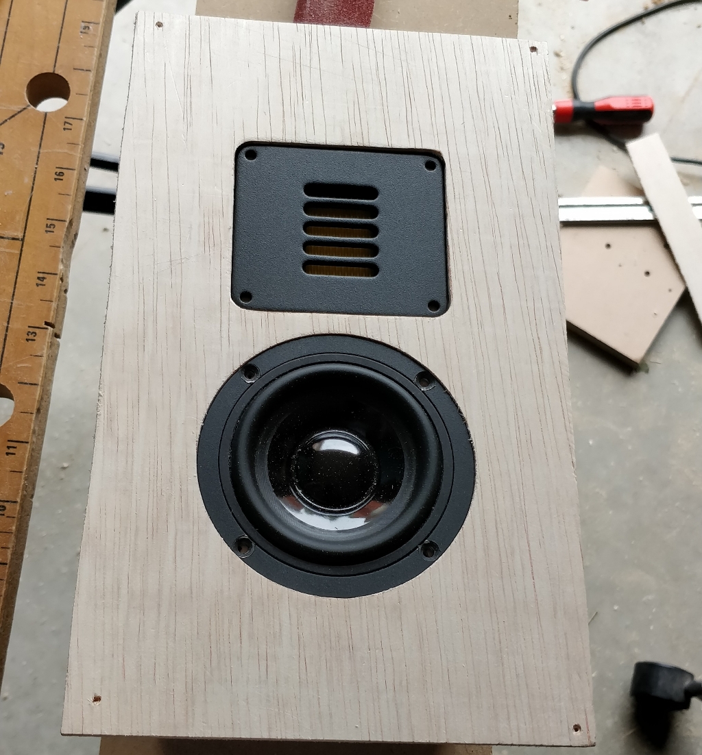

Een jasje van 4 mm MDF is de volgende stap ?
Hoe raad ge dat zo. :mrgreen:
Alleen geen MDF, maar triplex.

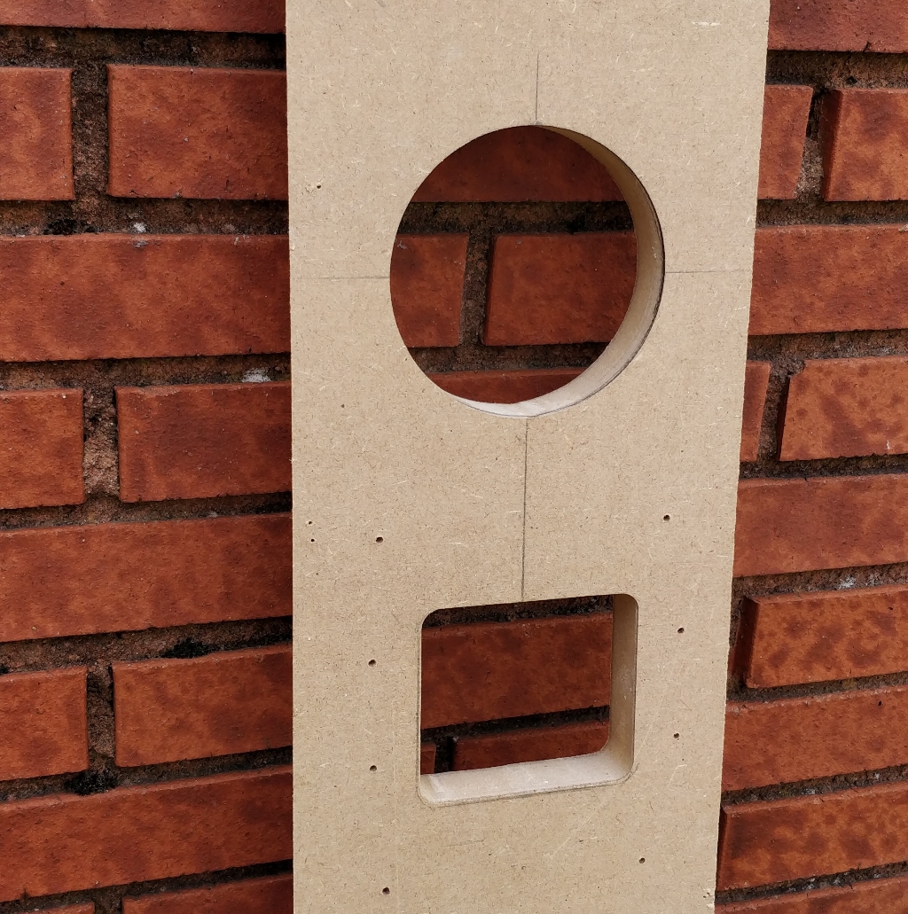

Dus vanmorgen met de cirkelgeleider en wat strategisch vastgeschroefde latjes in een plank een paar gaten gefreesd die overeenkomen met de buitenmaten van de units. Die plank kan dan als mal dienen.
Malletje
Malletje
Vervolgens precies uitgemeten hoe met deze mal de gaten in het triplex te frezen. Dat is een echt priegelwerk.
Het past weer prima
Het past weer prima

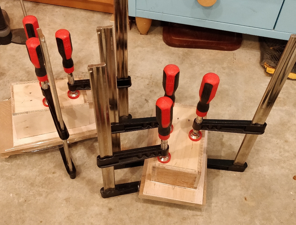

En dan kunnen de frontjes tegen de kastjes gelijmd worden.
In de klemmen
In de klemmen

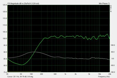

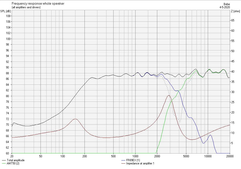

Gisteren wat metingen gedaan. Ik had begrepen dat bij een dual channel meting de akoestische offset in de meting zit. Daar lijkt nog een addertje onder het gras te zitten want ik liep tegen een vreemd effect aan. Dat moet ik zo meteen nog even verifiëren.
Eerst de impedantie van woofer en tweeter:
groen woofer, geel tweeter
Close range frequency responses:

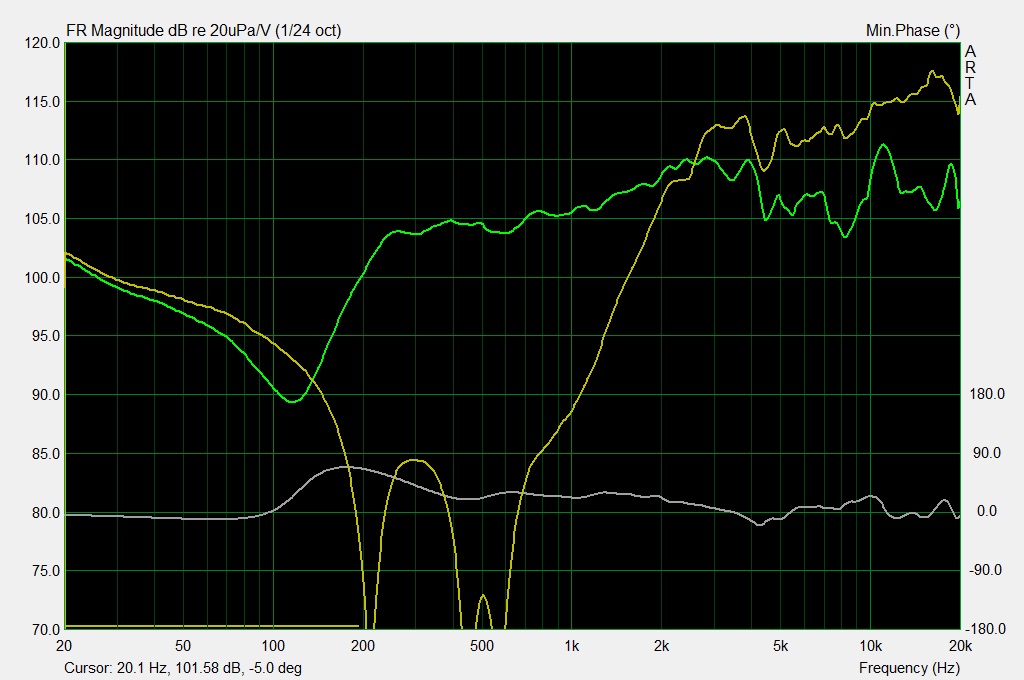

Dit zijn beide FR's op 60 cm afstand:

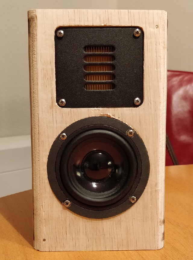

Oh ja
Zo zien ze er nu uit (ja het woofertje zit wat scheef, maar dat valt niet op als er zwarte schroefjes gebruikt worden)

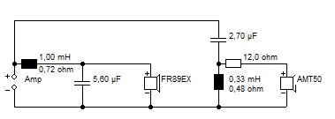

Ik gebruik het volgende filtertje:
testfilter
testfilter
Ik krijg in boxsim ook niet met single channel metingen de akoestische offset correct.
Dat doe ik normaal gesproken door aparte metingen van woofer en tweeter te maken, metingen van woofer en tweeter parallel, zowel in fase als in tegenfase. Vervolgens importeer ik in BoxSim de gemeten karakteristieken van de units apart en maak dan een schakeling in de filtereditor waar de units parallel staan. Daan ga je net zolang met de offset zitten spelen totdat de gesimuleerde karakteristiek hetzelfde is als de gemeten parallelle karakteristiek. Als het ompolen van een van de units dan de zelfde karakteristiek simuleert als de gemeten gezamenlijke tegenfase karakteristiek, dan heb je de goede offset te pakken.
Dat lukte nu dus niet Bij de offset waar de boel er nog het meest op lijkt, krijg ik met het bovenstaande filter dit resultaat:
Single channel metingen
Het is een tweede orde filter, normaal gesproken sluit je de tweeter dan omgepoold aan.
Dat ziet er in de simulatie goed uit. Als de tweeter niet omgepoold is krijg je een dip op 4 kHz.

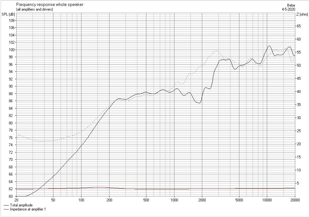

Dus hebben we de simulatie getoetst aan de werkelijkheid. Een meting van de totale speaker met het filter er aan. Twee metingen, zowel met de tweeter aangesloten zoals in het schema en een keer omgepoold.
geel tweeter "in fase", groen omgepoold
Nou, schiet mij maar lek. De groene lijn is -tegen mijn verwachting in- met de tweeter zoals aangesloten in het schema. Sluit ik de tweeter andersom aan (de - aan de nullijn), dan krijg ik de gele karakteristiek.
De dip zit op een andere plaats(3kHz) dan in de simulatie (4kHz) en treedt bovendien op als de tweeter andersom aangesloten zit. Maw, van de simulatie klopt geen bal. Met de dual channel metingen kan ik er al helemaal geen chocola van maken.

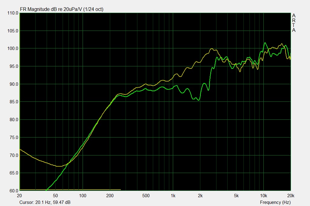

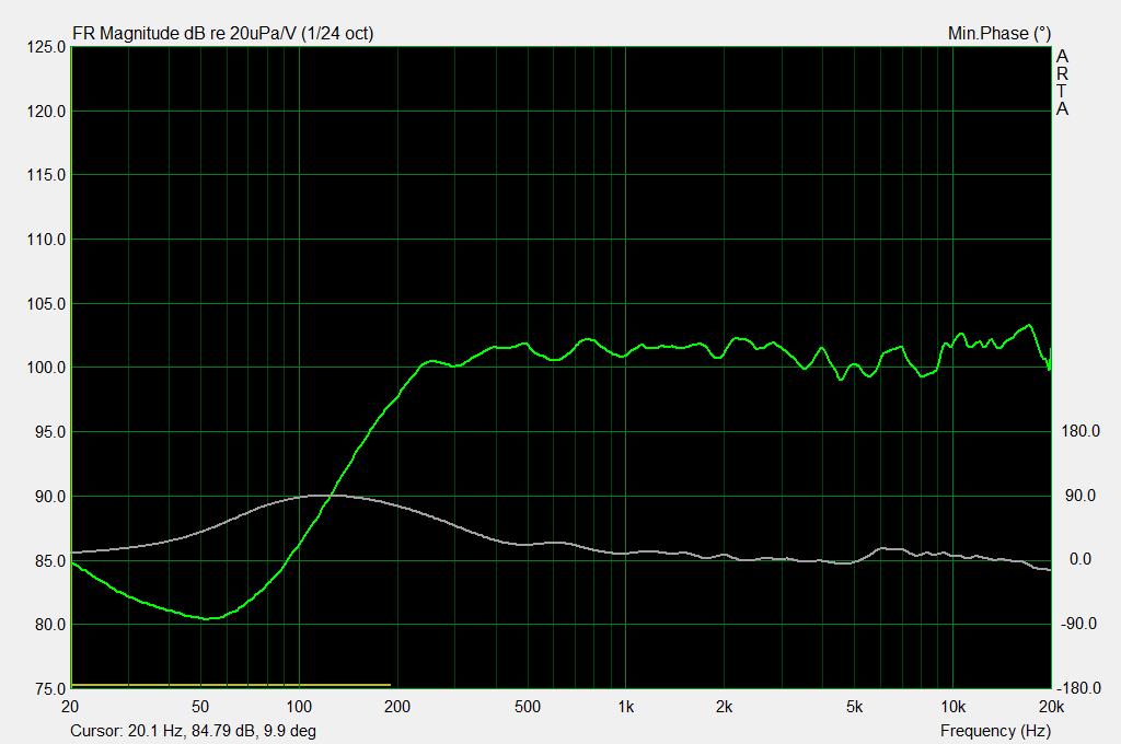

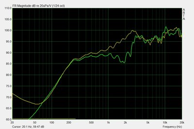

Dit is de meting in Arta van beide units parallel:
geel is units in tegenfase aangesloten

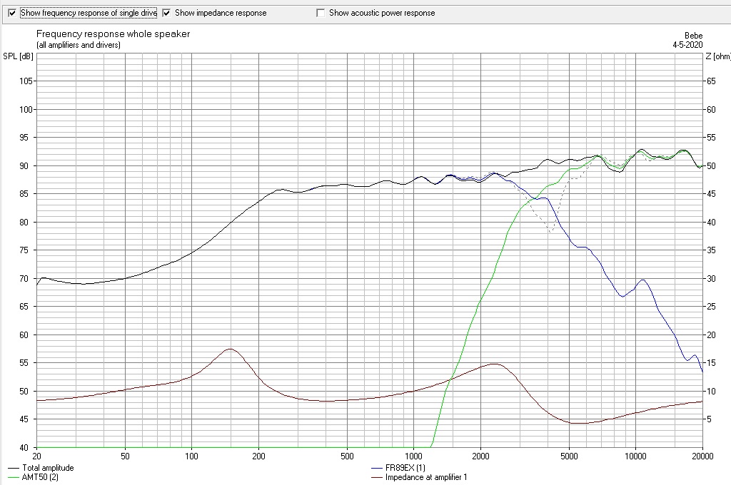

Na de import in Boxsim heb ik eerst de offset (de Schallentstehungsortes (SEO) zo u wilt) weer op 0 gezet en met de filter editor deze schakeling gemaakt:
De twee units parallel
En het resultaat even bekeken:
Stippellijn is units in tegenfase
Nou breekt mijn klomp. Dit is dus wat ik zoek. En de offset staat gewoon nog op 0, ik had die zelf op 10mm ingeschat (31mm verschil met het resultaat van HJ), maar met zo'n AMT weet je nooit. Ik heb het resultaat herhaald met de minimum phase exports, en dan krijg ik (bijna) hetzelfde resultaat, maar dan met een offset van inderdaad 10mm. Ook vreemd, waarom zou daar verschil in zitten?
Waarom lukte dit gisteren nou niet? Er waren 2 dingetjes. Er stond gisteren een vinkje onterecht uit (use acoustical phase), maar dat gaf ook niet het gewenste resultaat. Waarschijnlijk is er toch iets misgegaan met het exporteren uit Arta.
Ik heb eerst het filterschemaatje dat HJ verzonnen had ingevoerd in de editor:
crossover by HJ
crossover by HJ
en dat gaf het volgende resultaat:
Stippellijn is tweeter met + aan nullijn

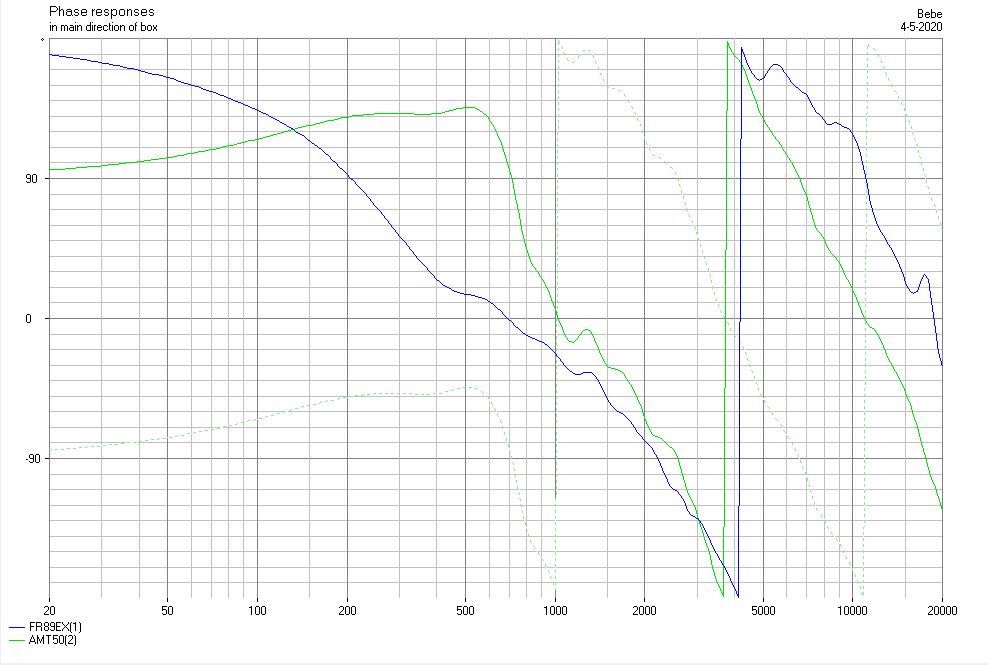

Fase karakteristieken
