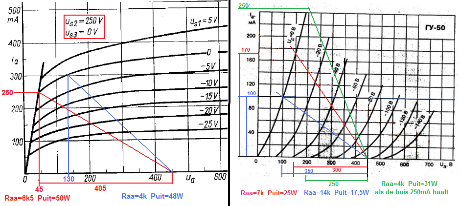

Met de Gu50 heb twee mooie 30 Watt 5K naar 4-8 ohm van AE welke even in de PCL86 CTA4.3 hebben gezeten
ik denk dat die 30 Watt ongeveer wel gehaald kan worden met die Gu50 in triode er staat 50 Watt in het schema
Maar dat is penthode met tegenkoppeling Of zonder die tegenkoppeling
Ik meen dat die tegenkoppeling wat vermogen kost :-k
De voedingspanning van 500 volt min een beetje
Maar ervaring leerde me dat ik Triode met CFB het mooist vond in de KT88 Amp
CFB zit er niet op die UGT,s die ik heb
Dus wilde ik die 30 Watt trafo,s van AE er in plaatsen
Of zijn die te licht , niet in kg want ze wegen genoeg maar in Watten :D
Re: Mono blokken met GU50
Raa=5k en 470V in triode geeft Ipiek=200mA met 300Vpiek op de trafo.
½ x 0,2A x 300V geeft mooi 30W :D
Komt er niet uit, min verliezen trafo :(
En tegenkoppeling geeft niet minder vermogen, enkel minder gevoelige ingang.

Toch maar gewoon UL proberen met deze spanning ?
De G2 zit toch op 43% ?
Bert61 schreef:
Anne ik kijk minstens 10 x per dag of er nieuwe berichten zijn
En toch je reactie gemist.
Ach, 't was ook maar een klein berichtje O:)
Dus de spanning moet hoger of moet de raa hoger worden.
Raa veranderen doet niet zoveel, wat je wint aan spanning verlies je weer aan stroom en omgekeerd.
Hogere spanning geeft wel meer maar dan moet er weer elco's gestapeld wegens te hoge spanning en weer andere voedingstrafo :(
Moet wel kunnen.
Stel de anode zakt, bij vol uitsturen, naar 70V (ik reken graag makkelijk met de 470V voeding) dan is er 400V over de trafo.En 43% daarvan is 172V en die gaat dan van de 470V af voor de g2.Krijgt g2 op dat moment 400-172= 228V.
Bij Vg2=228V en Va=70V zou de Ia ong. 250mA zijn, krijg je een vermogen van ½(400x0,25)=50W buiten de trafo gerekend.

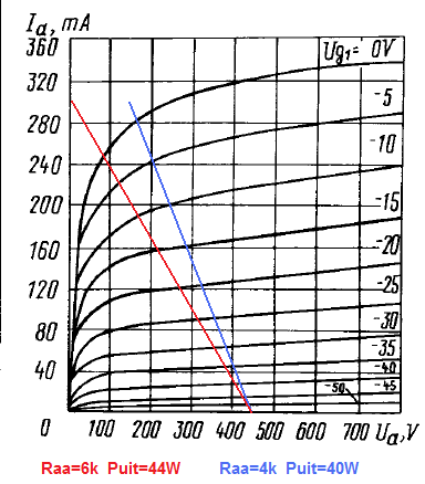

Als pentode kan de buis nog veel stroom trekken bij lage spanning, onder 50V.Een triode lukt dat niet, die heeft 100...200V nodig om nog een flinke stroom door te laten.Vanaf de voedingsspanning kan een pentode dan ook een groter spanningsverschil opleveren met de nodige stroom om vermogen af te geven.
Komt er op neer dat er bij eenzelfde stroom meer spanning voor de belasting overblijft bij een pentode.Meer spanning bij eenzelfde stroom is een grotere weerstand.
Stel hoogspanning 425- 450 volt wat is dan de impedantie van een GU50 in triode ? En in penthode?
Paar lijntjes getrokken.
Komt er op neer dat in pentode (en Vg2=250V !) bij 450V anode er 't meest uitkomt met een Raa=~6k.

Dat was met de Poolse pentode grafiek.
Met de russische is het weer een beetje anders.

Als ik het nog eens opnieuw lees is het in triode schakelen van de GU50 niet de beste oplossing
Helpt het wat distorsie betreft een UL config te bouwen
Dan mag er maar Max iets van 250 volt op schermrooster komen dat is de Wisselspanning uit de UGT
Is dat uit te rekenen Anne , Peter
Ik meen dat er een 405 volt swing was op de anode
Dan zit de UL aftakking op 43% dan zit dat toch onder die 250 volt Zo opgelost O:)
Zo simpel zal het wel niet zijN ben ik bang :mrgreen: het zal wel veel meer zijn
Er is een reden waarom niemand die kant op gaat met de GU50 Die 250 volt :!:
Daar hebben we ook eerder over gesproken
Maar hoeveel zondigen we als de buis UL wordt geschakeld met 425 volt op de anode staat ?
en die 6N2P of een 6SN7GT met tegenkoppeling zal ook wel helpen om de vervorming te minimaliseren
En Mooie buis om te zien die 6SN7 O:)
Dat van die Vg2 en de 43% klopt wel hoor !
Hou 't op 400V zwaai, dan is 43% 172V en die gaat van de 450V af dus Vg2=278V dan, nog wel heel wat.
Volgens de rus is de zwaai maar 360V , wordt Vg2 nog hoger.
Die buizen heten wel wat te kunnen hebben, gaat misschien wel goed.
En ook zonder signaal zit het schermrooster op dezelfde spanning als de anode, is er veel meer negatieve roosterspanning nodig om de ruststroom door de buis niet te groot te hebben.
Heb je ook een stuk meer sturing nodig, moet de rest van de versterker wel op aangepast.
Strak plan Anne
Moet in ieder geval die G2 stroom monitoren
rond 20mA Max bij 250 volt en 16 mA bij 300 volt in test fase G2 Dissipatie is 5 Watt
Daar mag ik best wel even overheen gaan :-k
als het gemiddelde maar niet hoger wordt dan 5 Watt O:) O:) ben daar best wel gerust op
Die ouwe troep kan best veel hebben
Ze konden het misschien niet allemaal precies uitrekenen en bepalen
Maar er werd gewoon een beetje zekerheid in gebouwd .
Ben daar best positief over Anne en Peter
Gaan we proberen ik heb 60 volt ac , dat maakt ruim 80 volt DC voor het negatief
Daar krijg ik hem wel tam mee hoop ik
