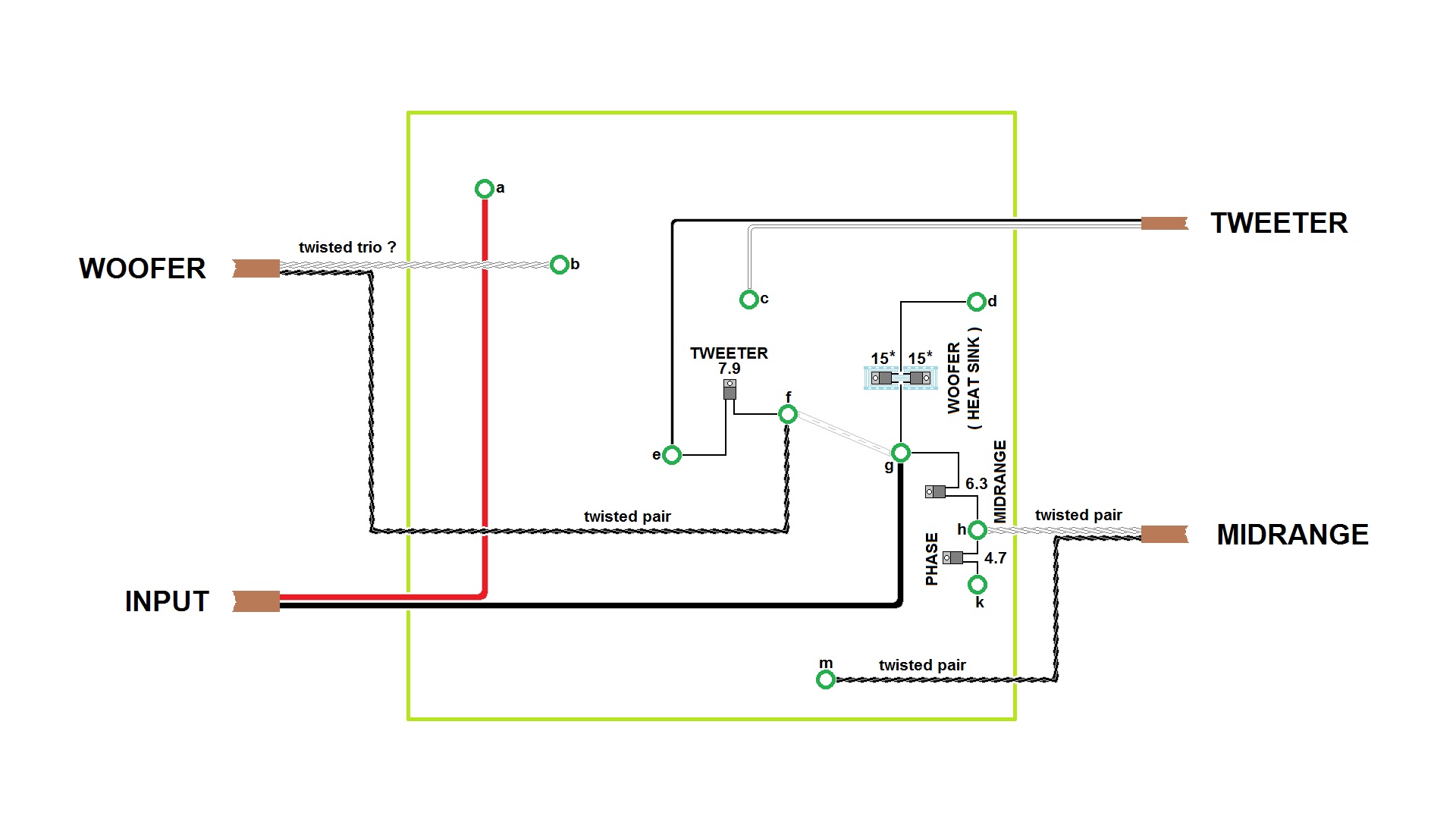

Tekening bijgewerkt.
Volgens mij zit een en ander zo aangesloten.
Veel wijzer worden we er niet van, maar de tekening maakt het misschien makkelijker bespreekbaar.
Re: Wilson Audio WITT (v1) weerstanden
Best wel vaag :think:
Zonder schema van het filter komen we niet verder, dus mijn voornemen om te kijken waar het schip strandt staat nog steeds.
Niettemin heb ik geprobeerd om mijn tekening overzichtelijker te maken. Volgens mij zitten zaken zo aangesloten, maar dat weet ik niet zeker. In werkelijkheid lijken draadkleuren voor 'plus' en 'min' naar de midrange speaker te zijn verwisseld.
In dit resultaat zijn de linker en rechter tekening eigenlijk hetzelfde. Groene cirkels zijn contactpunten op het filterblok. Volgens mij zijn 'f' en 'g' met elkaar verbonden, en kunnen als één contactpunt gezien worden.
Binnenkort maak ik de kasten open. Dan kan ik zaken doormeten. Uiteraard zijn er talloze combinaties van meetpunten denkbaar.
Zijn er suggesties voor metingen die ik kan doen? Welke punt-naar-punt meting zou nuttige informatie opleveren? Of welke meting zou zinloos zijn?
Over 'f' en 'g' meet ik zeker, en ik probeer alle kabels te duiden. Over 'a'-'b', 'a'-'c', en 'a'-'m' meet ik ook. En over 'b'-'d' meet ik.
Dat zou goed mogelijk kunnen zijn.
Als ik het goed begrepen heb zorgen sommige filter types voor een fase verschuiving ten opzichte van de hoog en laag units.
Omgepoold aansluiten zorgt ervoor dat die verschuiving weer opgeheven word.
