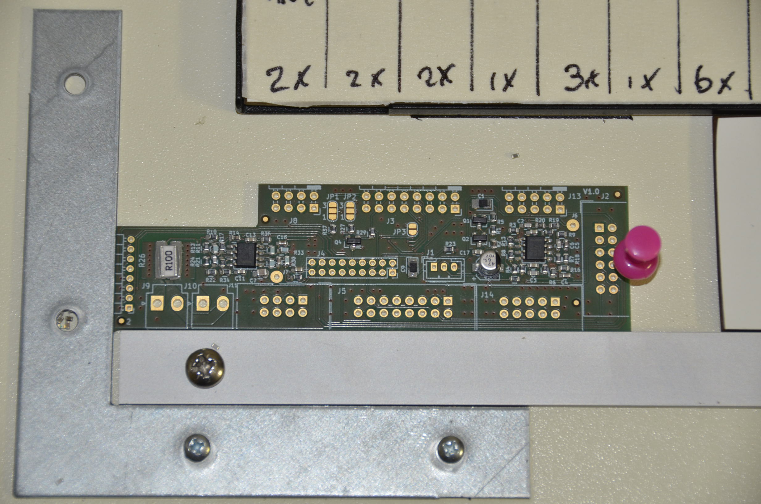

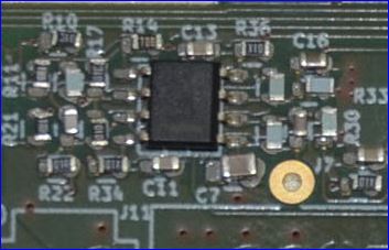

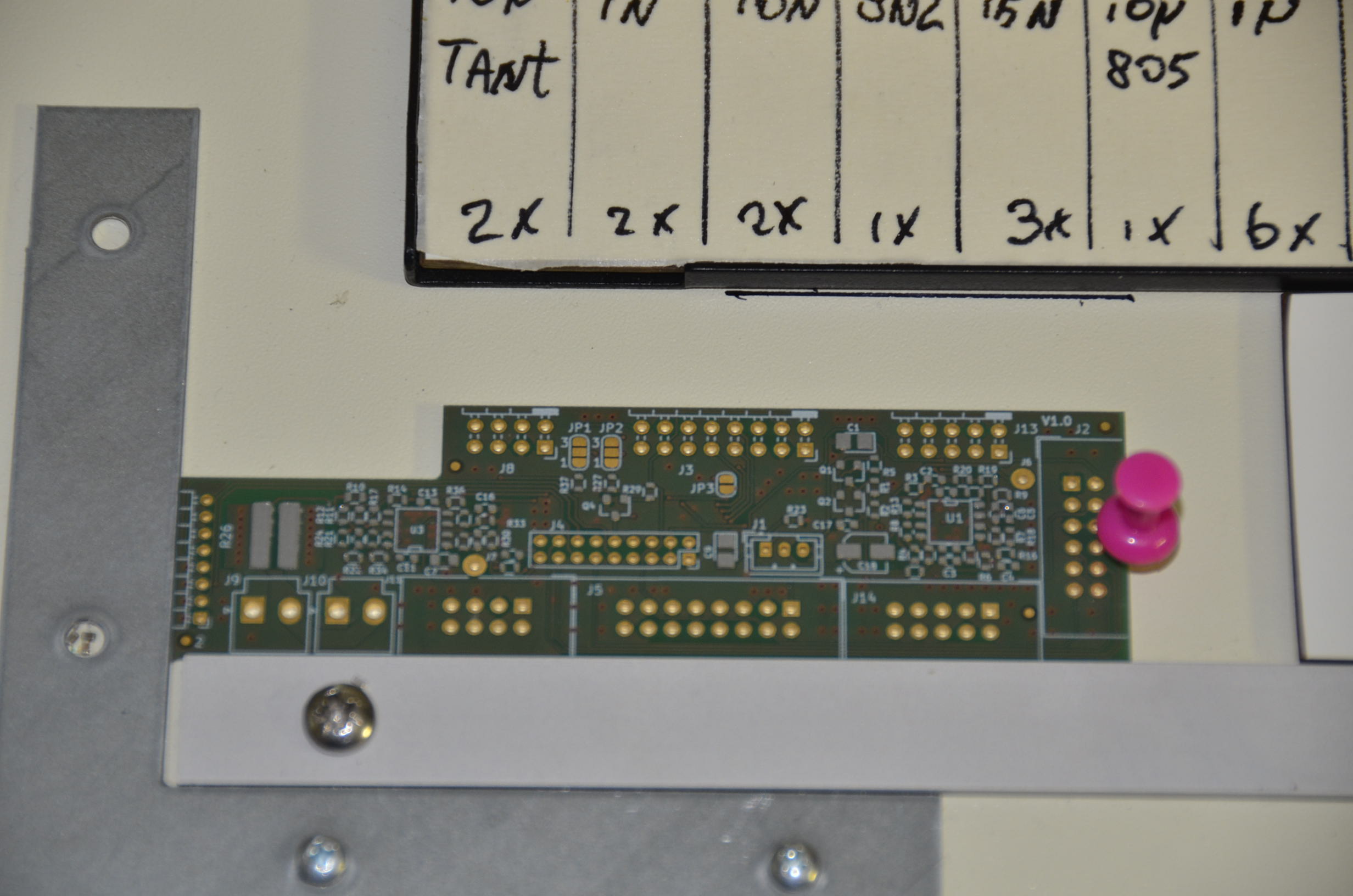

Het eerste pcbtje geproduceerd op de Liteplacer:
Filmpje volgt later

Is dat printje nou zo warm geweest Gerhard?
Re: Liteplacer build topic
Het zal de lichtval wel zijn.
Berichten: 28468
Inderdaad de lichtval.
Het ziet er wel heel fraai uit, alle componentjes zitten er keurig recht op.
Al je tijd en moeite is zo te zien niet voor niks geweest. =D> =D> =D>

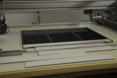

Vandaag 3d geprinte tapehouders binnen gekregen. In de onderste gleuf passen 8mm strips en de bovenste 12mm. Ik heb de handel met dubbelzijdig tape op een HIFI2000 deksel geplakt. Als ik deze met een paar referentiepunten in de machine leg, hoef ik maar eenmalig de zaak te programmeren.

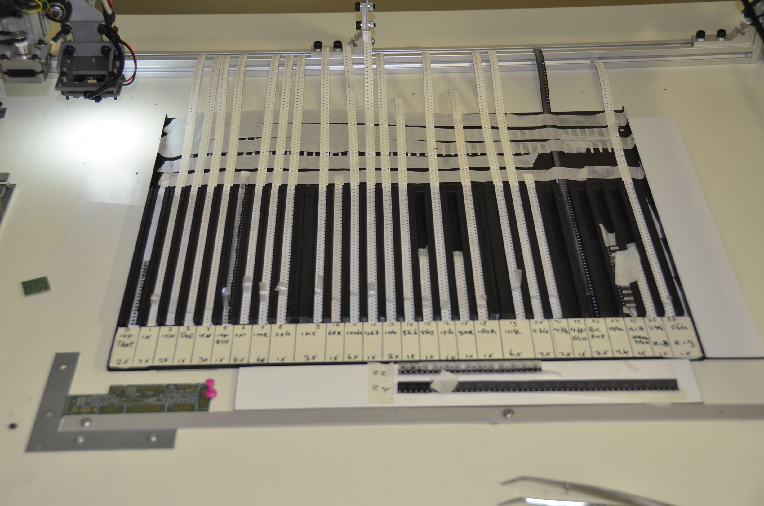

Klaar voor actie:
Pasta erop mbv een stencil:
En de componentjes erop:
:yeah: :yeah: :yeah:
Vanavond de oven in.

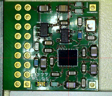

Valt wel mee, heb de afgelopen dagen weinig gedaan vanwege rugklachten. Volgende printen is een kwestie van 1 druk op de knop.
Wat me wel opvalt dat 805 C's die in een plactic strip zitten slecht geplaatst zijn door ze nogal ruim in die strip zitten. Hopelijk komt er snel een upgrade voor bottom vision, dan is dat ook opgelost.

Inderdaad soms wat schots en scheef, maar hij doet het zondemeer beter als ik, en/of gaat het in de oven "recht trekken" ..?
Berichten: 28468
Paar componenten zitten net even buiten de tolerantie om recht te trekken in de oven, zal die handmatig nog even een zetje geven.
