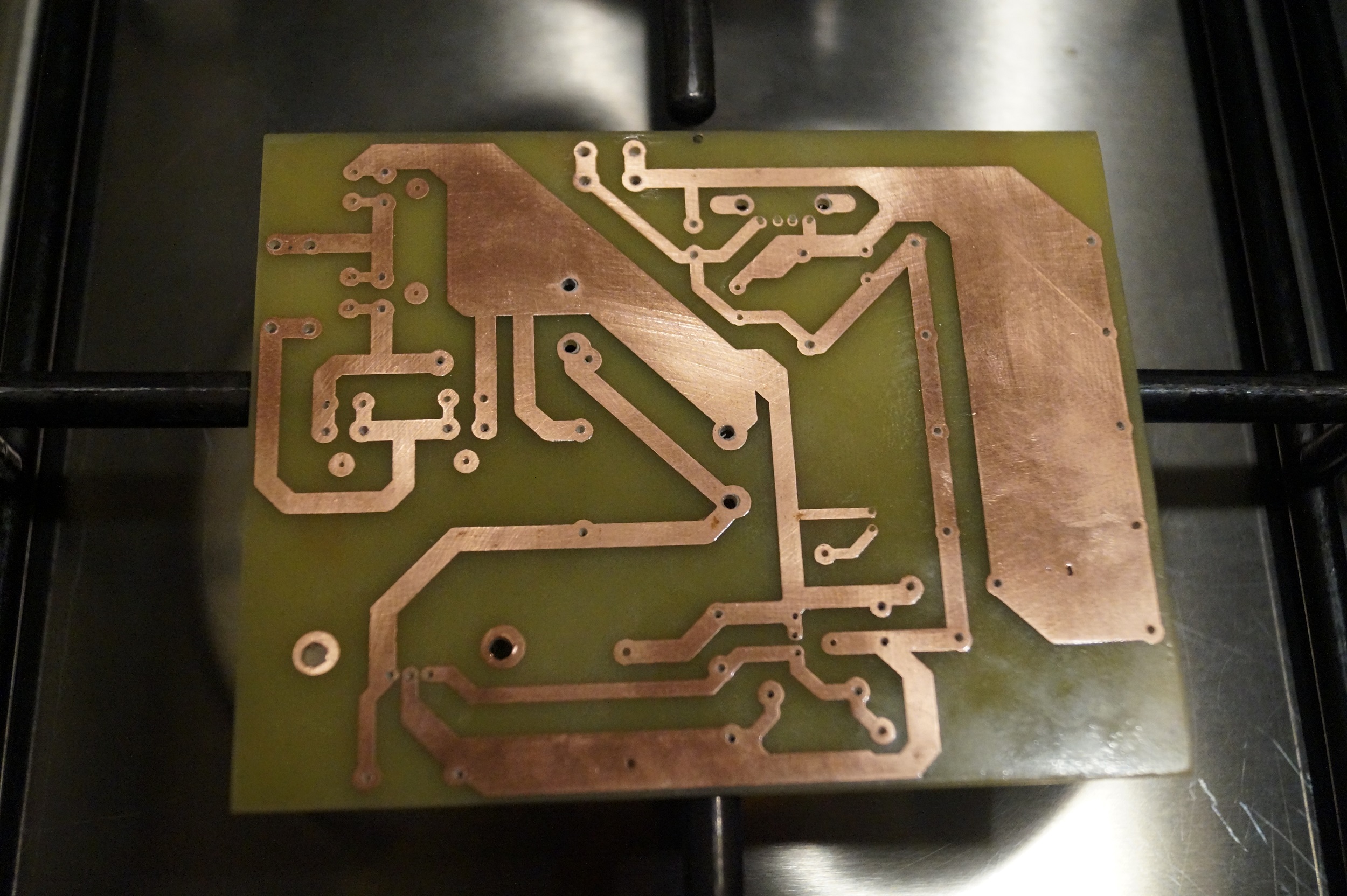

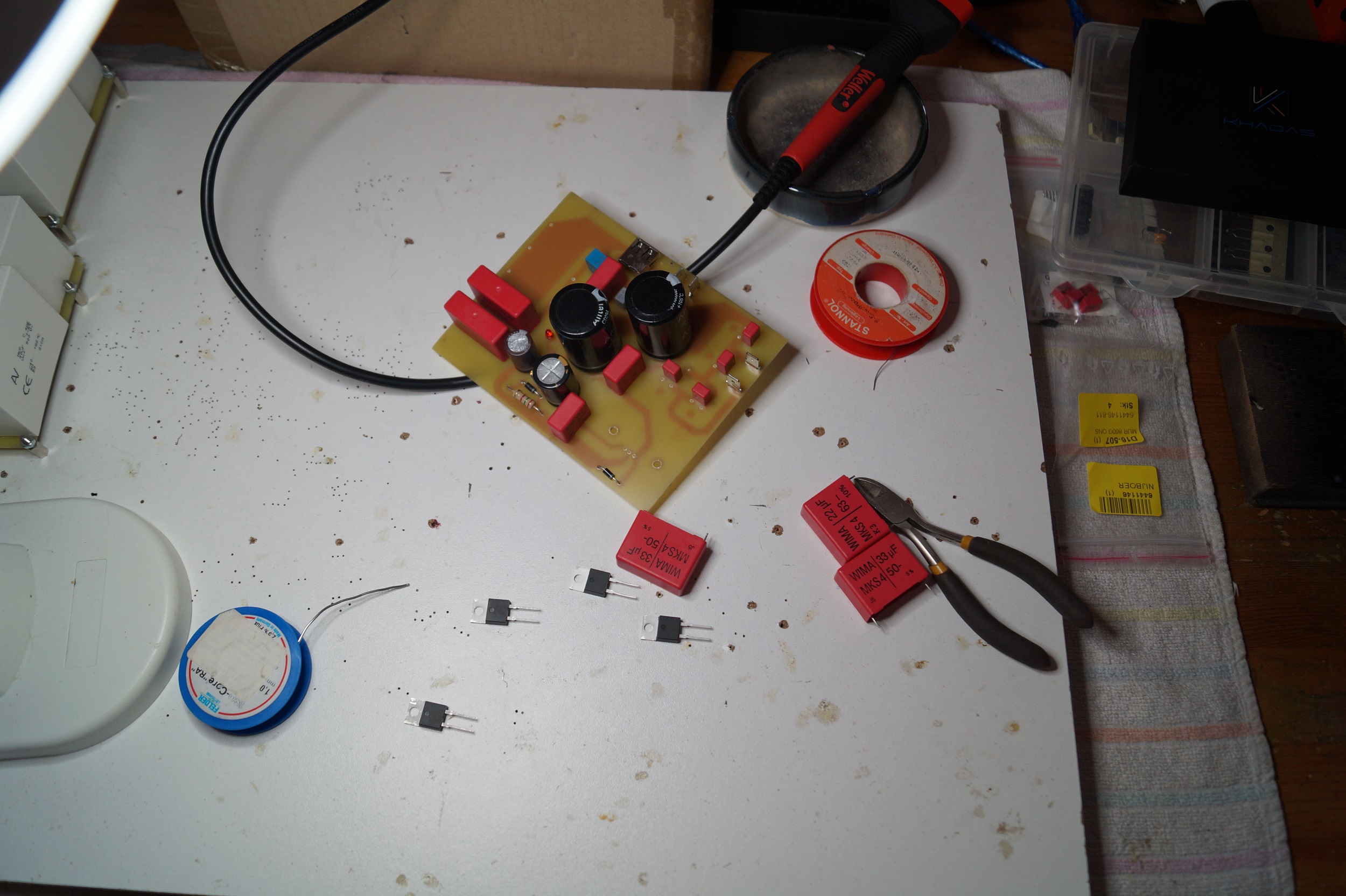

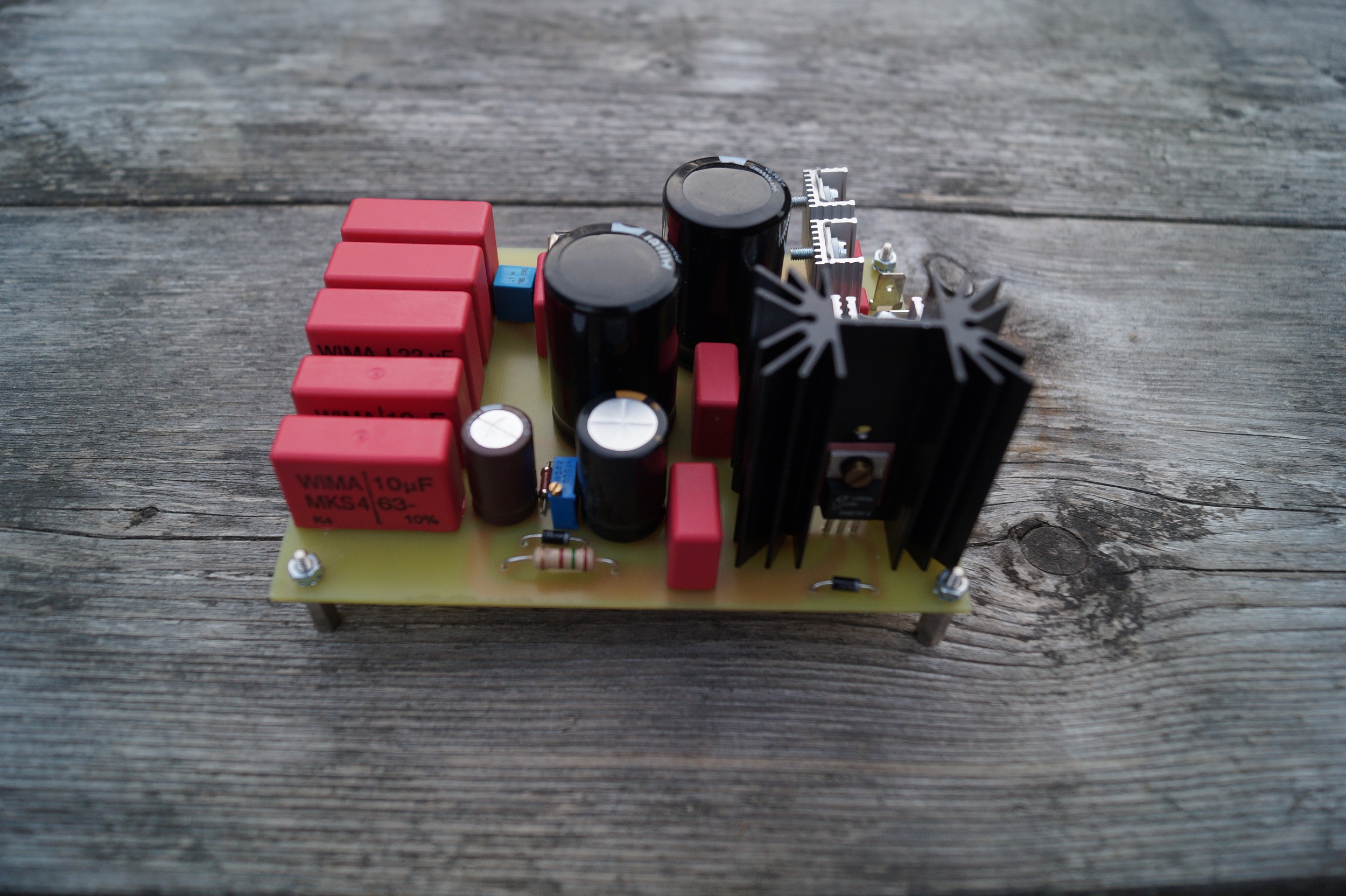

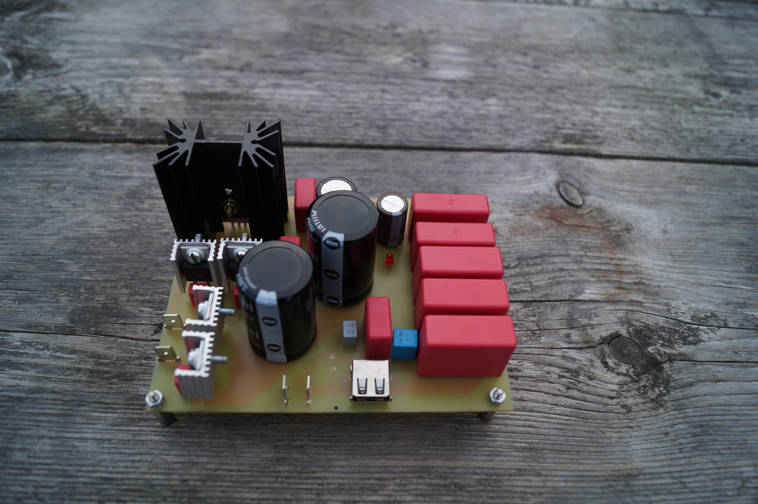

Mijn laatste (ja zal wel :wink: ) ontwerp 5v voeding met extra mayo. :lol:
Aanvallen en bouwen dat ding :rock:
Printje al gefabriekt,nog even wachten op wat onderdeeltjes en dan gaan we weer los, :lol:
Even een test of het wat uit maakt t.o.v. de dikke MKP dingen.
Kwa budget maakt het niet veel uit maar kwa ruimte wel.
Tot nu toe is mijn test met de dikke MKP condensatoren me niet tegen gevallen.
Later.............. :mrgreen:

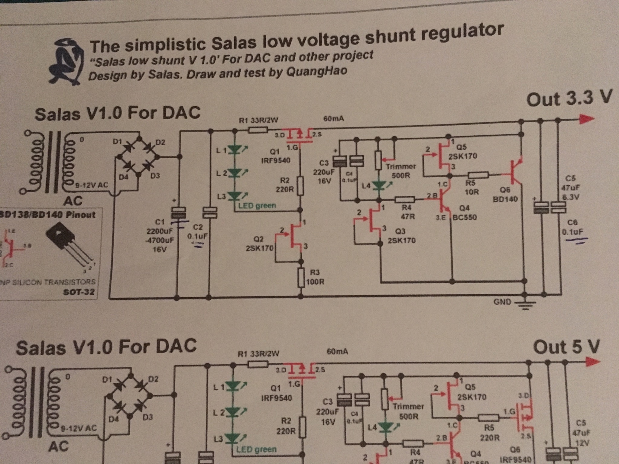

Zat laatst te pielen met 3,3v shunt voeding (zoals gebruikt in de Dac End). Ik kreeg dat ding niet lekker aan de praat. Uiteindelijk maar vervangen door een Hongkong lt3042 bordje.

Re: DAC Allo en Sparkoslab ES9038Q2M
DAC end gebruikt 5v shunt,s!!, 3,3v gaat je niet lukken met die dingen, moet toch echt ander schema!

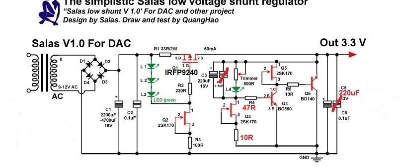

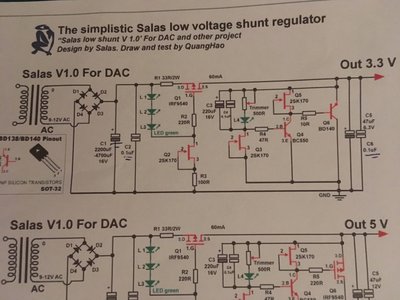

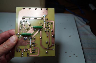

Misschien dat dit helpt.
Zo bouw ik ze voor 3,3v.
Waarom werkte het niet bij jouw ?

Heb de pcb nog niet gesloopt dus ga deze veranderingen uitproberen. Bij het origineel wordt R1 kokend heet en is de uitgangsspanning niet stabiel.
Berichten: 6144
Let op gebruik andere FET ! (IRFP9240)
Wordt R1 te warm dan trek je te veel mA.
Doven de Led,s ook? dan weet je dat R1 te groot is :D
Let op heb 500mA door deze schakeling gejaagd, is echt veel hier voor, wordt alles lekker warm :lol:
100/200mA max!! probeer 15R (2x33R parallel) voor R1 of kleiner als de LED,s doven.

R1 heb ik gewisseld met verschillende waarden maar het probleem bleef. De schakeling achter de voeding vraagt bijna niets, daar zit het probleem niet in ieder geval.
Zo even de print verbouwen, ik laat het weten.
3kes
Berichten: 365
Lid geworden op: wo 28 feb 2018, 11:06
Locatie: Alphen aan den Rijn
Bericht door 3kes »
Bingo! Nog geen belasting aan gehangen maar de voortekenen zijn goed! De 10R weerstand zat al in m’n ontwerpje zag ik en door de irfp9240 ipv de irf9540 valt er 2v minder over R1. Geen warmte probleem meer dus.
Vanavond,DHL aan de deur met de rest van de onderdelen \:D/
De boel in elkaar gezet en getest,die doet het :yeah:
Morgen testen met wat digitale stroomslurpers er aan......... :mrgreen:
