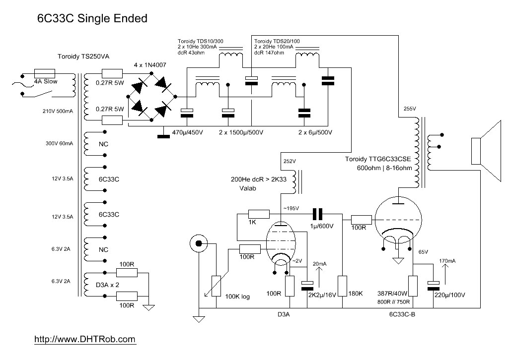

De ECC84 is mooi bij de schakeling met de UGT aan de anode.Met de belasting aan de kathode wordt de nodige stuurspanning wat hoog voor dat buisje (hoewel, misschien overleeft ie 't wel :sure: )Dan maar een (rare ? negentig-nr. en noval) ECC99, stuk duurder maar mag hogere spanning hebben.
Hier het kuiken, hopelijk deze keer geen vergissingen.De spanningen die er staan zijn wat lager, geprobeerd rekening te houden met (natte vinger) voedingstrafo weerstanden.
Nog wat vergeten, LS-aansluiting zo is 6Ω en een beetje (geen 8Ω) met 800Ω primair.

Ik vind 'm prachtig Anne, moet alleen nu wel weer een nieuwe bestelling plaatsen bij Farnell, dat ga ik nu gelijk in orde maken zodat alles morgen geleverd wordt. Gloei voor de ECC99 doen we met een losse bloktrafo en ik wil nog wel even een suggestie van je waar ik een relais in kan knutselen zodat de hoogspanning pas wordt ingeschakeld als de buizen genoeg zijn opgewarmd!
Re: Hypothetische 6C33 versterker?
Waarom zou je de HS willen vertragen ? Is nergens te hoog als er nog geen verbruik is.
Een relais zou beide 195V aansluitingen van de trafo moeten onderbreken.
Vergeet niet de gloei van de ECC99 ergens te aarden.
Voor zover ik heb begrepen is het slecht voor de levensduur van de buizen om de hoogspanning aan te bieden voordat de gloei op temperatuur is? Of is dat een fabeltje?
Vroeger werd het niet gedaan.Voor zover ik weet gaat 't om gasresten die geioniseerd worden en de kathode belagen.Een hete kathode krijgt een elektronenwolk om zich heen en zou dan een bescherming bieden.Bij hele hoge spanningen (>500V) heeft 't mogelijk zin.
De enige buis hier die een hoge spanning krijgt bij inschakelen is de triode (ruim 500V op één anode).Bij de ECC99 staat 't niet opgegeven maar meeste ECC (eva) vermelden 550V als max bij koude buis.
Een vertraagde inschakeling is wel handig om de elco's te beschermen, de voeding loopt vaak te hoog op zonder belasting.Is hier niet het geval.
Vroeger, met buizengelijkrichters, kwam de hoogspanning pas op als de gloei van de gelijkrichtbuis op temperatuur was, ditzelfde gold dan uiteraard voor de rest van de buizen in de versterker. Voor zover ik heb begrepen had dit een positieve invloed op de levensduur van de buizen (minder of geen 'cold kathode stripping').
Gelijkrichtbuizen hadden al grotendeels afgedaan in de '60 jaren, waren meestal selenium bruggelijkrichter.Die platte alu-doosjes met aan twee kanten twee soldeerlippen.
Om te wachten tot die 6C33 heet is, volgens datablad 5minuten dacht ik.Dat vond vader wel wat lang, voor die tijd komt er al wel geluid uit.
Een eenvoudige manier zou zijn, de volledige gloei op een afzonderlijke trafo en de HStrafo pas na vertraging op 't net.

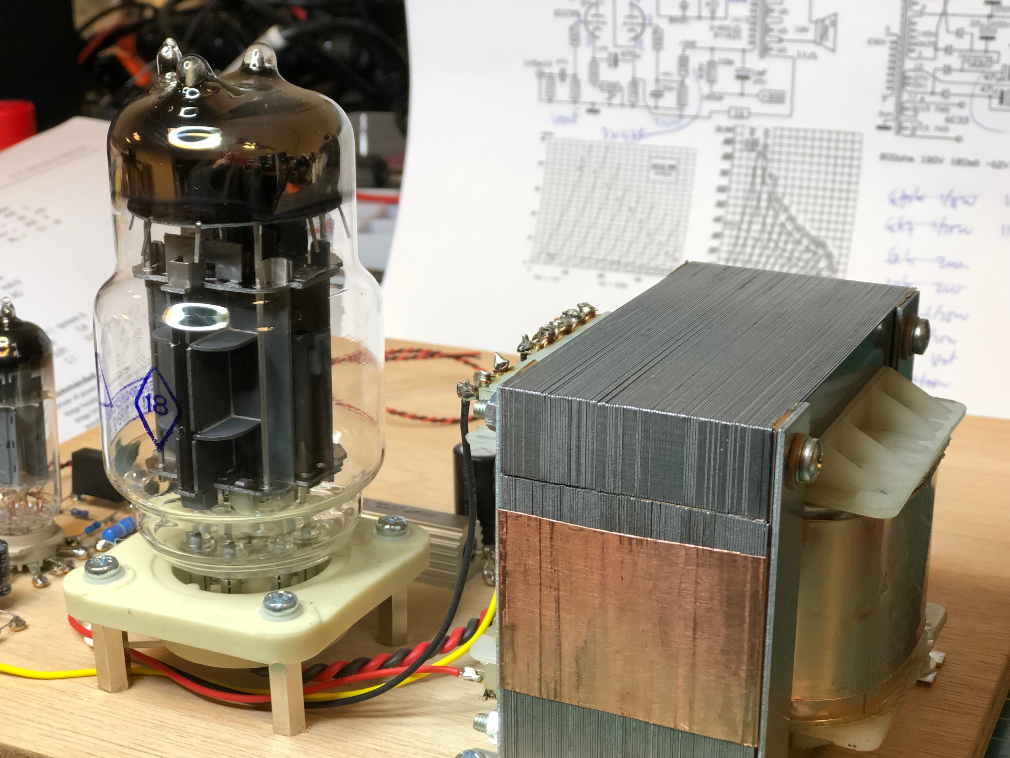

Even terugkomend op de trafo verzadeging....
Ik neem even aan dat een trafo met een EI 120/51 ongeveer een effectief oppervlak heeft van da 18cm^2 en ca 21cm lengte voor het fluxpad. Stel dat de fabrikant de trafo heeft berekend op een maximale uitsturing van ca 1T (niet ongebruikelijk voor een EI kern) Dit voor 20W/20Hz/200mA.
Bij toename van de stroom naar 500mA gaat de voormagnetisatie naar ca 1,4T en als je daarop 200Hz/20Veff zet dan komt daar nog eens ca 0,01T bij. Niet iets waardoor de trafo het moeilijk krijgt.
Wil je goede metingen doen dan doe je dat of met de desbetreffende buis of met een stroombron. Bij gebruik van een buis ga je waarschijnlijk nooit kernverzadeging meten, de buis heeft daar zo zijn beperkingen. De stroombron moet ook een forse swing aankunnen.
Btw, je kan niet zomaar een winding ongebruikt laten of een andere toepassing geven, je beinvloed daarmee de koppelfactor (en ook de koperverliezen)
Is wel de bedoeling 100Veff bij 40Hz ( om -3dB bij 20Hz te hebben ), krijg je een ruststroom van >180mA als je van 800Ω primair uitgaat.Bij de opgegeven 1130Ω nog meer, is wat lastig aansturen met de trafo aan de kathode, dus secondair wat zwaarder belasten (en niet tot max vermogen gaan)
Er is toch een mooi voorbeeld hoe dalmura(.com) het heeft gedaan ?
Das mooi maar niet te doen met 4x 1Ω uitgangen.
Alles // geeft 1Ω , alles in serie 16Ω en met twee serie van twee // krijg je 4Ω.
Voor benadering 8Ω is dan drie in serie (=9Ω) en eentje over (of evt // met een van de drie, wat scheve verdeling).

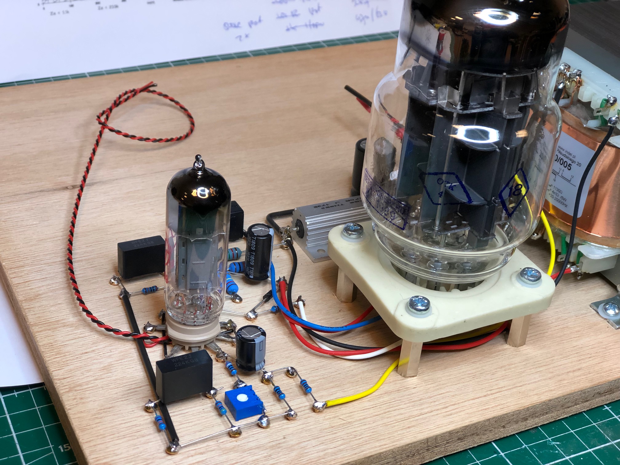

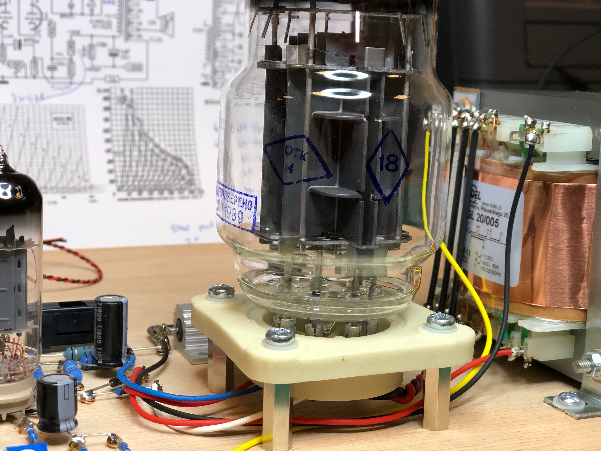

Zo, versterker zit in elkaar, morgen de voeding maar even in elkaar solderen, maar het begin is d'r, als het meezit kan morgen de stekker erin.
Morgen pas? :shock:
Leeuwarden schreef:
Morgen pas? :shock:
Ik hou graag de spanning (!) erin, een soort cliffhanger zeg maar :rofl: ...
ook hiermee krijg je geen verzadeging in het vizier, nog steeds ruim beneden wat de kern kan
dit is iets heel anders, geen verzadeging maar inductie

Soldeer je dat op koper spijkertjes oid?
Ja, messing spijkertjes, werkt prettig en alles zit gegarandeerd vast, geen zin in sluiting ergens met dergelijke spanningen :shock: ...
