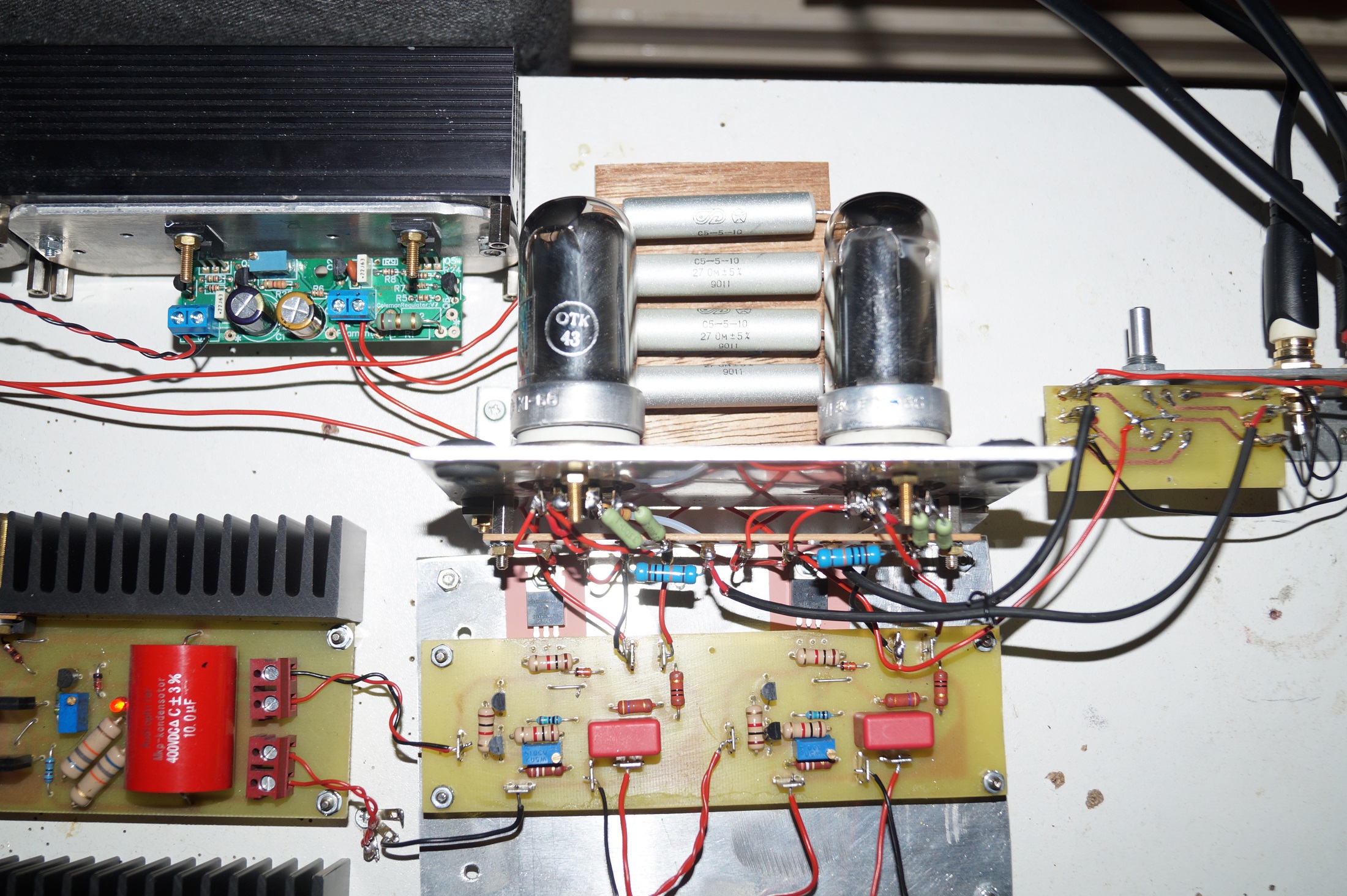

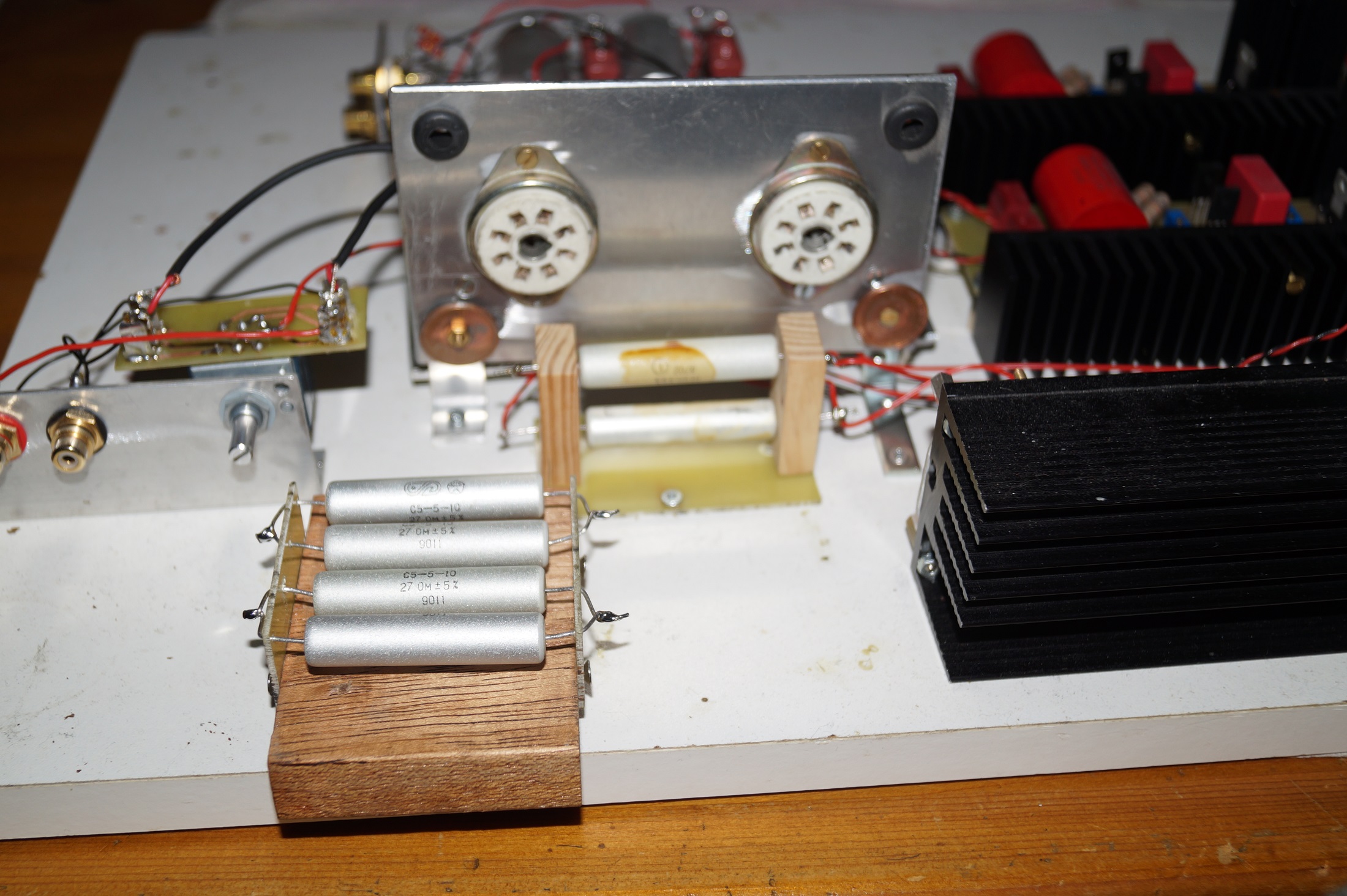

De kathode weerstanden waren binnen
Maar even wat in elkaar gezet en de boel omgesoldeerd.
Twee 10W 27 ohm weerstanden parallel gezet voor 13,5 ohm i.p.v. de 16 ohm die er in zat.
Eerst even een meetronde, 153v en 145v bij 30mA op de Anodes, dat komt dicht in de buurt van de waardes in het schema
Dan maar inpluggen en luisteren,klinkt beter ,iets van een klein rauw randje in het mid-hoog is foetsie
Dus de 4P1L liefst niet boven de 150v op de Anode anders krijgen we een raar dingetje op de zang.
