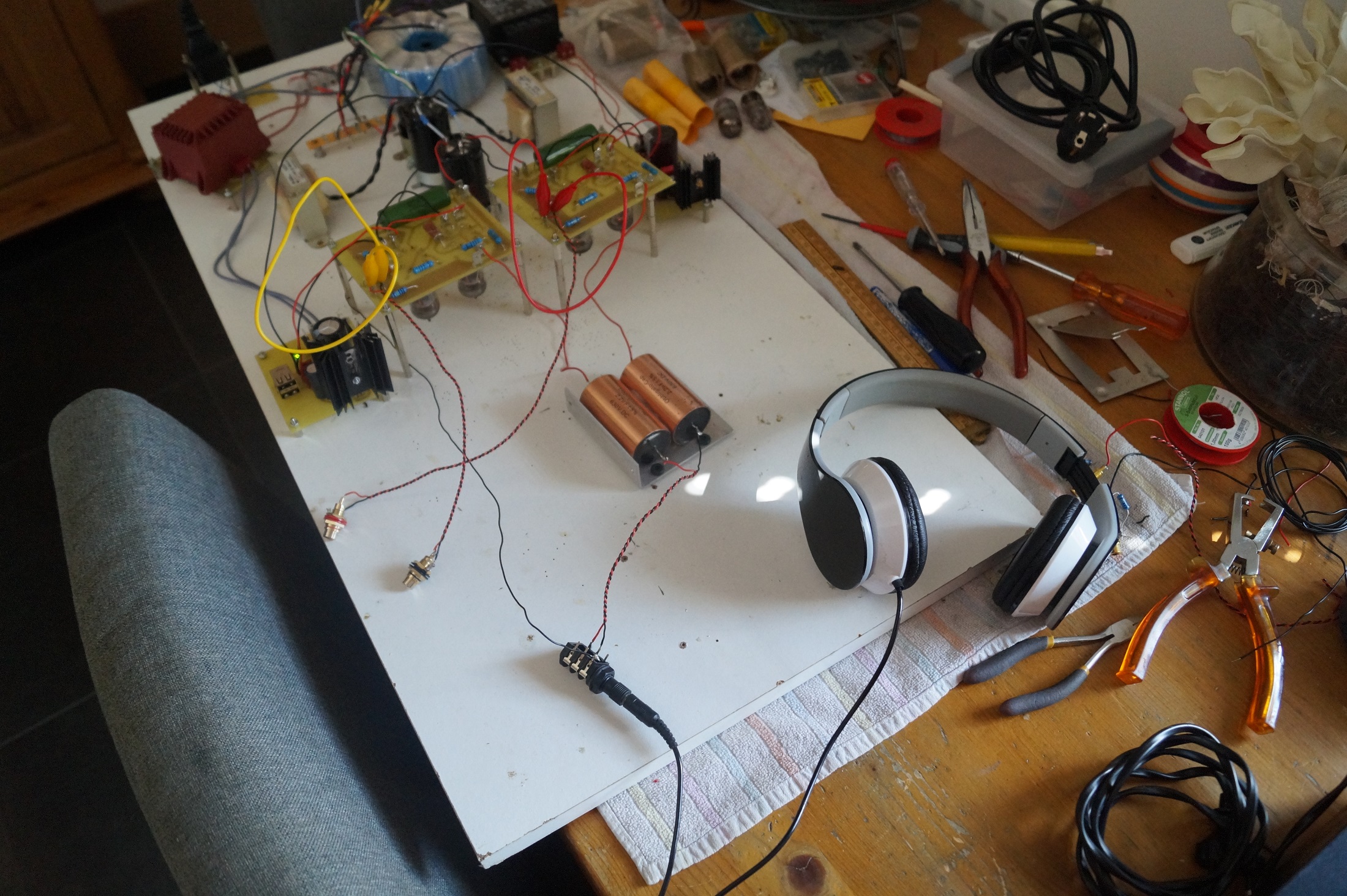

Ja net geprobeerd of ik wat hoor op de koptelefoon met kortgesloten ingangen.
Ik hoor niks,geen ruis.
En met open ingangen hoor ik ook niets.
Geeft waarschijnlijk te weinig om zo direct wat in de koptelefoon te horen :?

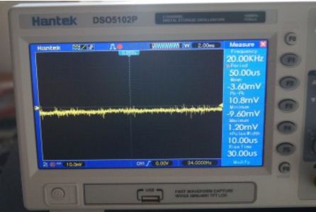

Je had toch al gekeken wat er gebeurt met kortgesloten ingang :?
democles schreef:
plaatjes, gemeten op de uitgang
De eerste met kortgesloten ingangen. (frequentie verloopt van hoog tot laag op de meter,staat nu toevallig op 20.00Khz)
Grote versterking, als niet nodig, liever niet.Anders iets met twee triodes ipv vier, voor minder versterking.
Maar die ruis hier is niet normaal, zo'n RIAA voorversterker (met veel versterking) ruist ook niet zo erg.

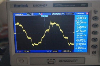

Ondertussen met de scoop aan het spelen geweest,via de instellingen die Bert al aangaf net zo lang gevogeld tot ik een rechte lijn op het scherm zag
Toen aangesloten op de VV en ik zie een keurige 50Hz verschijnen,met kortgesloten ingangen :think:
Zou het misschien kunnen dat ik geen ruis op het scherm zag maar enkel de grote gevoeligheid van de scoop?

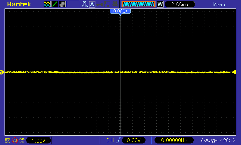

Bij de Rigol Demo is het de knop waar een printer is op afgebeeld
Ik zie een knopje save to USB bij jouw scoop Demo :idea:
Berichten: 6145
Re: Revisie 6N23P voorversterker
Gelukt :D

democles schreef:
Gelukt :D
Super Demo
Inderdaad tijd niet goed pfffff lekker belangrijk :D
Instelling 1 volt per div. En 2 mS horizontaal ook nog ff op AC :rock: :proost:

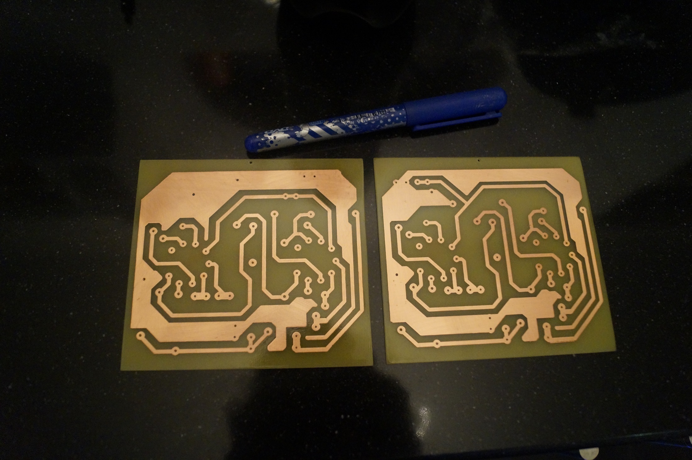

De twee nieuwe printjes zijn dus gefabriekt en staan vers in de lak te wachten op wat er komen gaat. :wink:
Maar eerst gaat de zoektocht naar het ruismonster verder voordat de soldeerbout hier ook maar 1 onderdeel op vast bakt :-s (yeh dream on)
