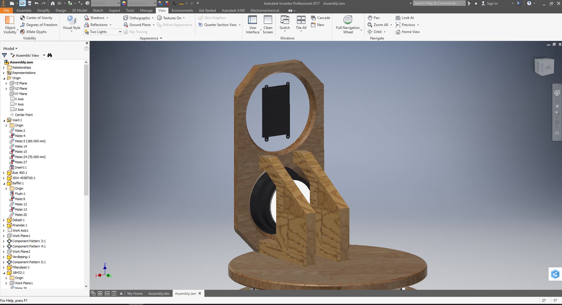

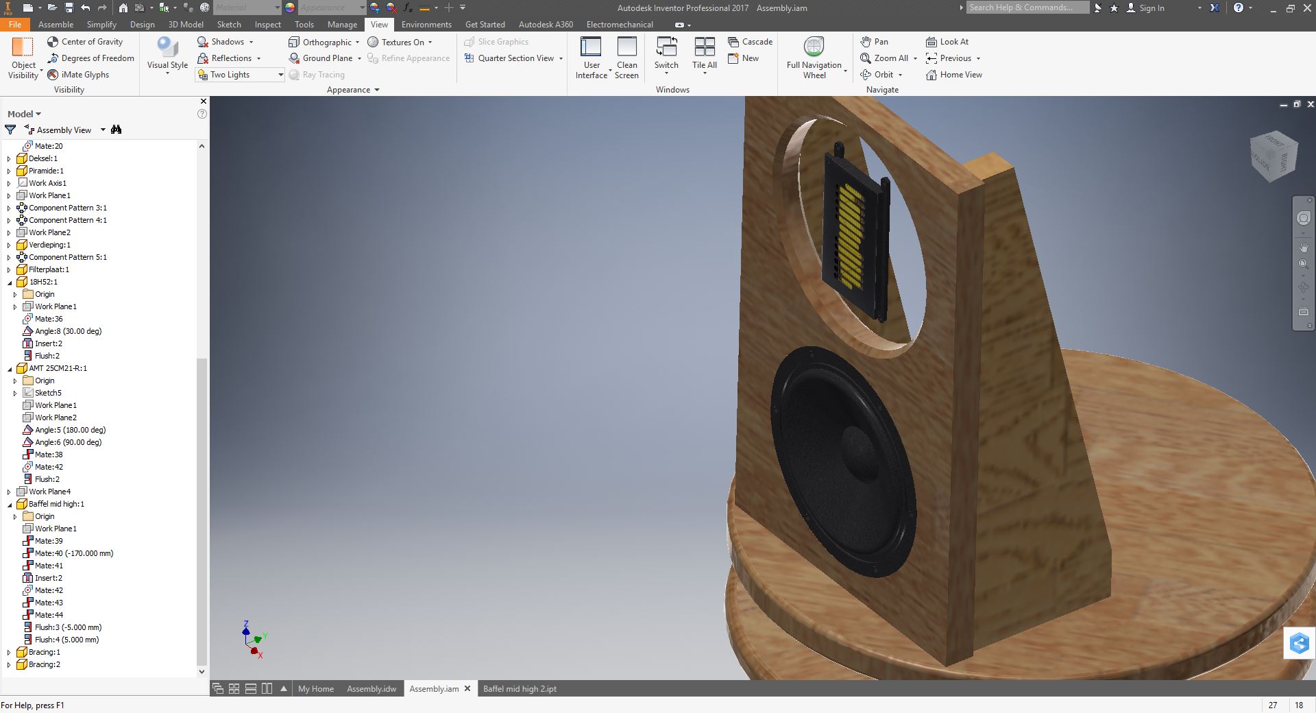

Hier een ruwe opzet van het mid + hoog.
Alles kan nog alle kanten op.
Zowel bracing, vorm, hoogte, breedte, dikte van de baffel en de afstand van de baffelfacing tov het center van de tafel.
Berichten: 12413
Re: The Big Tube!
Persoonlijk zou ik dat horizontale vlak voor de midrange proberen te vermijden. Dat is een enorm reflectievlak en een garantie voor interferentieproblemen.
Lnsadnoh
Berichten: 6051
Re: The Big Tube!
Bericht door Lnsadnoh »
Dus de baffel meer naar de rand van de circel?
Misschien wel over de rand?
Berichten: 12413
Re: The Big Tube!
Over de rand is niet nodig, dat staat ook niet mooi. Maar gelijk wel. Misschien de hoeken van de mid baffle precies op de buitenrand van de cirkel en dan het vlakje dat overblijft afschuinen of afronden?
Lnsadnoh
Berichten: 6051
Re: The Big Tube!
Hij stond al tegen de rand.
Menno noemde nog een andere variant.
Ga ik nu ff uitwerken.

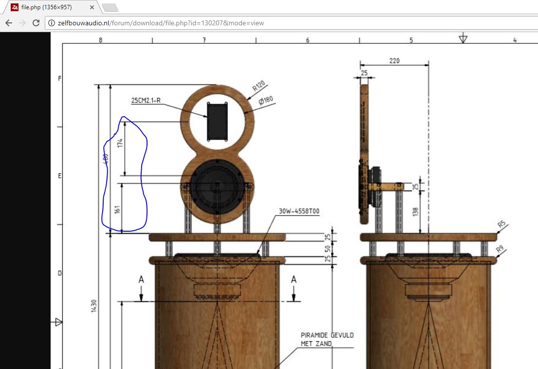

anonamemouse schreef:
De buis krijgt een laagje fineer, hij zal niet grijs blijven. Grof schuren, goede lijm en het blijft wel zitten.
Ik zie hele gave ideeën voorbij komen voor midhoog!
Één van mijn gedachten was het midhoog als een soort 8 uitvoeren en die dan niet direct op het plateau monteren, maar via staanders aan de achterzijde laten zweven. Die kunnen dan weer niet te fors zijn, anders zitten ze het gelukt in de weg. Misschien een boog om de magneet van de mid maken en het hoog verder vrij laten. Dat scheelt ook weer een beetje diffractie.

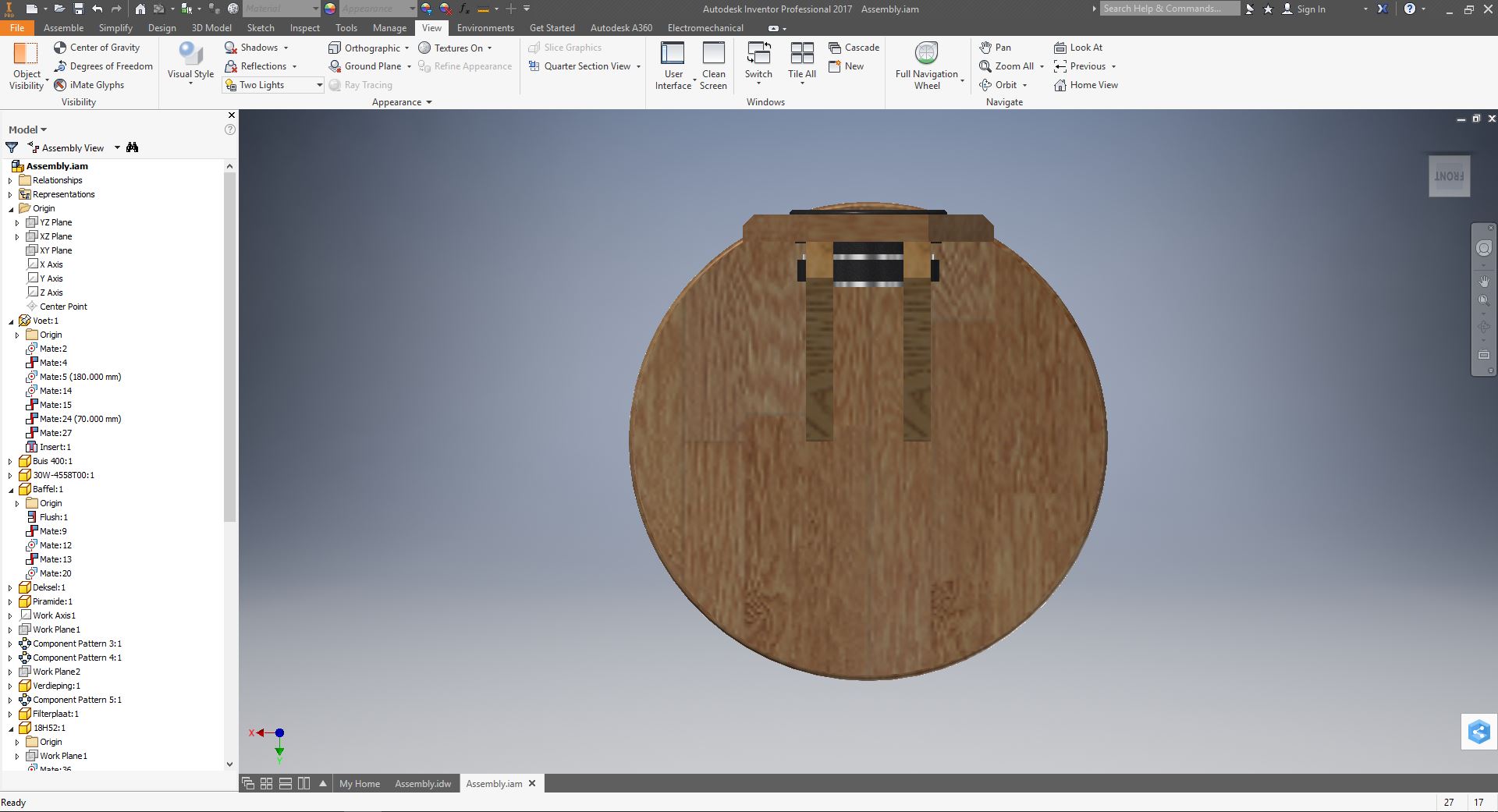

Is dit wat je bedoelt?
De tweeter kun je met bijvoorbeeld spaken van een fiets oid voorzichtig opspannen in de ring.
De moeren dan netjes verzonken in het hout.
Of gaffeltjes gebruiken?
Keuze en stevigheid van met materiaal van de baffel verdient wel extra aandacht.
Wellicht nog een kwartboog in het vertikale stuk zodat de baffel op 3 punten degelijker gesupport is.

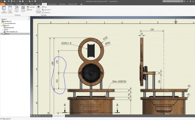

anonamemouse
Berichten: 1991
Re: The Big Tube!
Bericht door anonamemouse »
Dit is (met nog een beetje fine tuning) wel ongeveer wat ik in gedachten heb. Alleen niet helemaal zo op het randje, van opzij ziet dit er raar uit.
Ik stel voor dat we morgen verder brainstormen!
Lnsadnoh
Berichten: 6051
Re: The Big Tube!
Is goed, 1 maat veranderen en het zaakje gaat automatisch naar achteren. :goedzo:

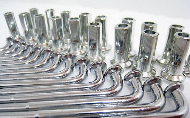

Ik heb hier nog een paar duizend NOS spaken liggen in alle soorten en maten.
Zoals deze dunne double butted NOS race spaakjes, netjes old school afgewerkt en verchroomd, daar word je sprakeloos van.
Het geluid komt volledig los, alleen de driver blijft ter plaatse :lol:
---edit--- echter ... die zijn metaal en dus magnetisch. Maar niet getreurd, ik heb de spaken ook in RVS en nippels in Messing, voorzien van een laagje chroom!

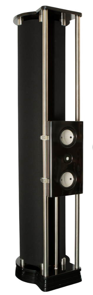

satefan
Berichten: 4124
Re: The Big Tube!
Bericht door satefan »
Mijn spreekwoordelijke duit in het zakje:
Ontwerp van JK Acoustics. Dit vind ik zelf toch de meest elegante oplossing voor dit soort luidsprekers (de PVC pijp-achtigen).
Stefan
