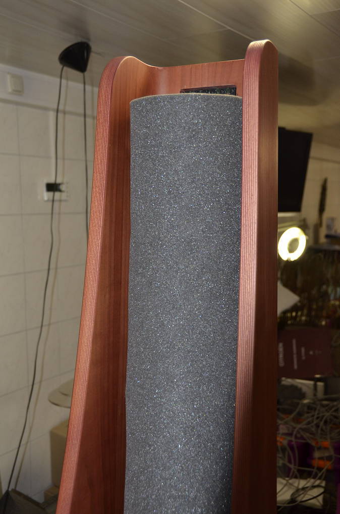

Wel even die witte nylon ringen vervangen voor zwarte, dit lijkt natuurlijk nergens op :mrgreen:

Het doet me steeds meer aan de Bose L1 denken :mrgreen:

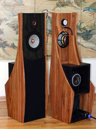

Re: Ultrazooom 3.0
Bericht door architect »
Oh ja, zo klinken ze een stuk beter:
De bijlage _DSC1537.JPG is niet meer beschikbaar
:mrgreen:
met die gebogen lijn geïnspireerd op linkwitz orion :bakkie:

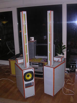

Re: Ultrazooom 3.0
Bericht door Jan Geert »
Quick&Dirty :mrgreen: :mrgreen:
De bijlage _DSC1534.JPG is niet meer beschikbaar
Doet me denken aan een oud projectje van me.

Moet je ook even uitleggen wat het is, Jan Geert :wink:
Jan Geert
Berichten: 1353
Locatie: Leiden
Re: .
Niet zó moeilijk te zien toch? Ik zal er dan ook maar geen 'mystery' speaker van maken.
Davis 20klv8 in transmissielijn behuizing, van Medevoort electrostaat paneel er bovenop.
Ik heb een (zeldzame) vM XO220 2-weg cross over en gebrukte hem dan met 2 vM PA-222 eindversterkers.
Goed systeem maar het uitvogelen van de demping van de lijn was een.......uitdaging.

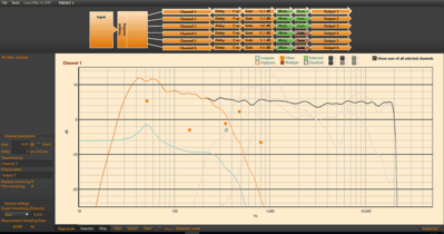

Even een update:
De ticc meet niet recht, wat ik ook niet verwacht had. Krijg je niet voorelkaar met dit soort grote drivers maar gelukkig bestaat er dsp.
Hoe klinkt het nu? Schiet mij maar 1 woord binnen: Geniaal!
Maar wel met een hoop demping aan de achterzijde, zonder smeerde de ruimte elke opname dicht ondanks de grote en een afstand van 4 meter van de achtermuur. De ruimtelijke informatie van de opname was gewoon weg ( en daarmee de diepte), alles kreeg hetzelfde akoestische sausje. Bij opnames met Qsound was dit effect (Qsound) totaal verdwenen.

Even een noob vraag, valt hij nou na 20.000 hertz geheel af of is dit het eind van je meetbereik?
Berichten: 28472
Re: Ultrazooom 3.0 aka De Punt
Dat is het einde van mijn meetbereik.

Even voor mijn beeldvorming, is de gele lijn het frequentie verloop van het laag?
Berichten: 28472
Yep, en voordat iedereen zich afvraagt waarom die laagbult: ik heb hier geen roomgain. Zonder die bult klinkt het vreselijk dun.

Berichten: 4595
Bericht door Zweitse »
Maar is de zwarte lijn dan die van de AMT?
Berichten: 28472
Je moet de oranje en zwarte lijn doortrekken, omdat dat plaatje in het laagkanaal is gemaakt wordt het zwarte gedeelte oranje.
