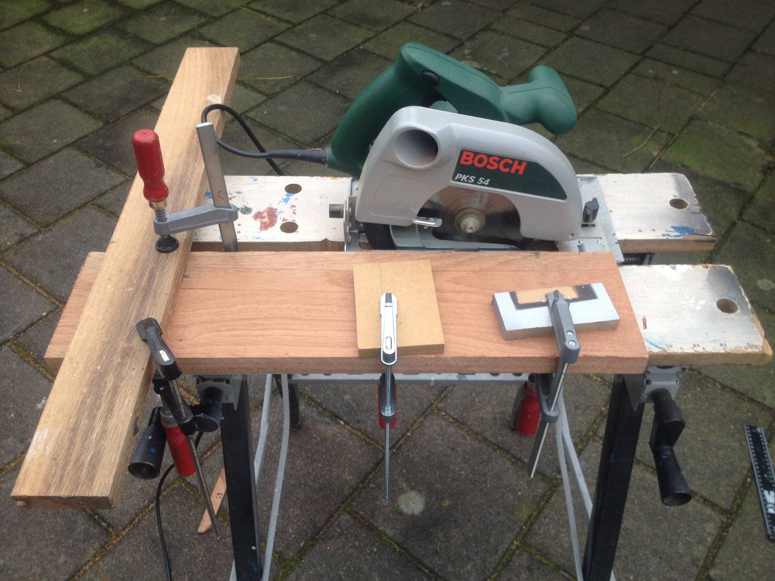

Tijd om wat te boren en te zagen, prima weer voor vandaag. Heb een partijtje mahonie gekocht op MP, hiervan de zijpaneeltjes zagen:

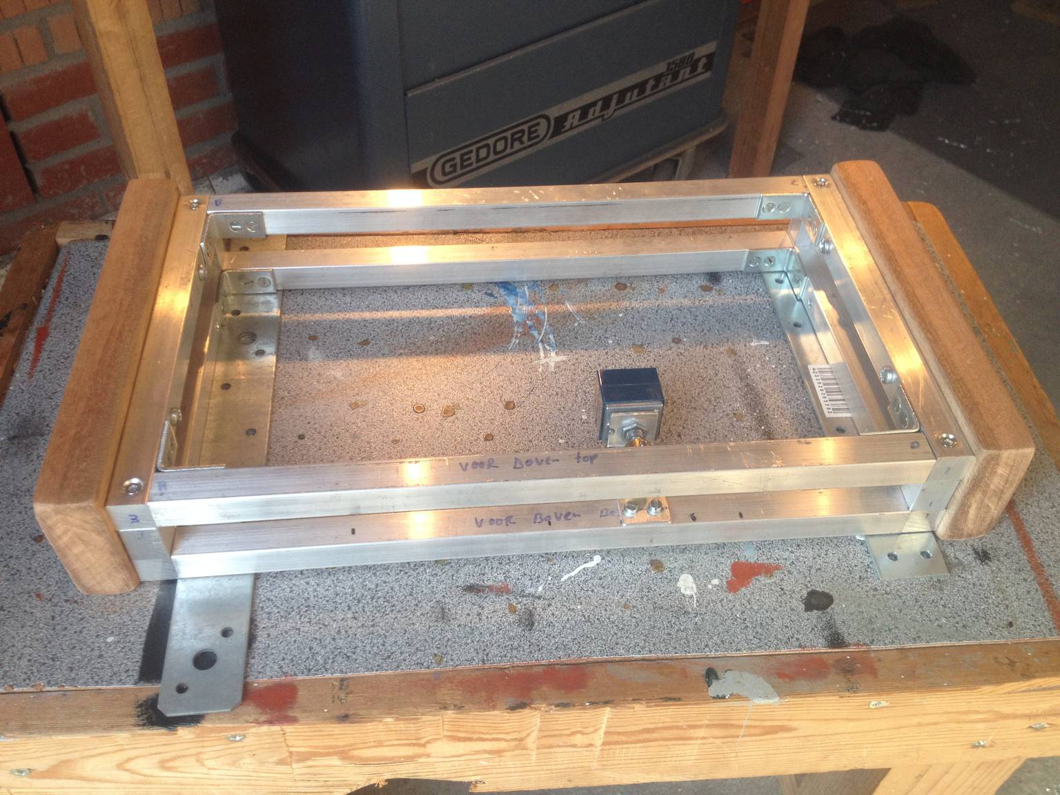

Gaten boren en draad tappen in het frame, om daar het onderdek tegenaan te kunnen schroeven.

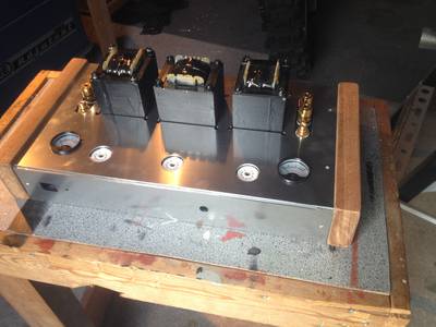

Vervolgens weer het bovendek erop, met het frontje ervoor:

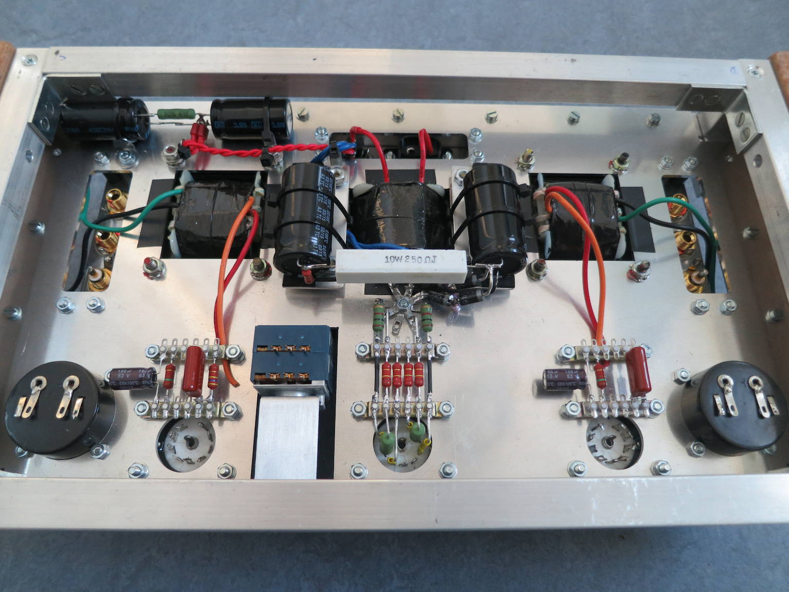

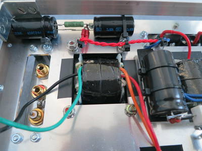

De voeding. Plaatjes gemaakt waar de voedingselco's op vast zitten. Ben er niet van overtuigd dat dit goed gaat zo strak onder de voedingstrafo, gewoon proberen dan maar. Vaak buj te bange :mrgreen:

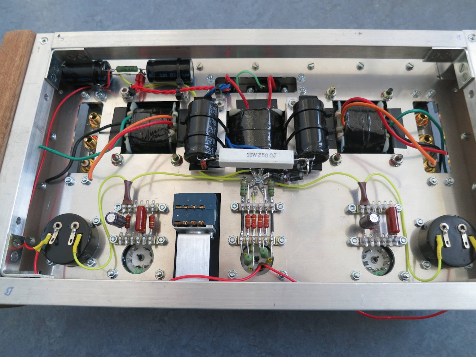

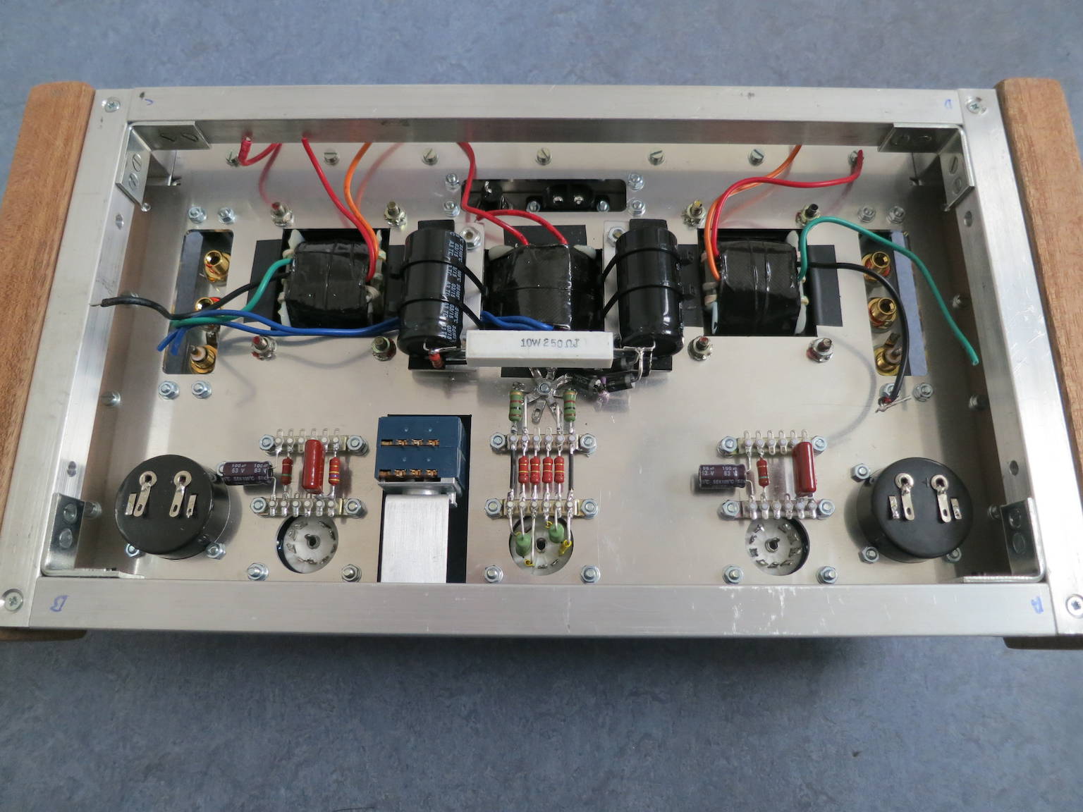

DC voor voeding van de ECC83 gemonteerd, 4 diodes, 2 elco's en een 1 Ohm weerstand. AC gloei voor de EL84's gaat straks bovenlangs.
Berichten: 8107
Re: Keukenproject
Hoi Barry dat wordt erg netjes zo.
Maar hoe doe jij dit nu zo netjes.
Bij mij begint het Vaak goed maar later komt er toch nog een draad of component tussen waar ik ff niet aan gedacht had.
Teken jij een dergelijke layout eerst helemaal uit voor dat je begint?
Berichten: 15170
Re: Keukenproject

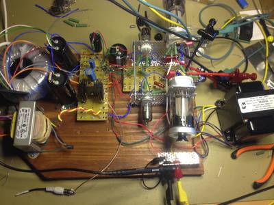

Oh maar dat heb ik ook wel hoor :mrgreen: Maar je kunt het zoveel mogelijk proberen te vermijden. Met de GU50 versterker en deze ben ik allebei begonnen met tekenen op ruitjes papier. De 'vaste' maten van de grote componenten uitknippen en dan een beetje passen en meten. Klinkt heel simpel maar helpt enorm.
Bij de GU50 was het allemaal wat experimenteler, dus eerst spijkerplankje, nog voor het ruitjespapier.
2014-12-25 12.55.40.jpg (41.09 KiB) 1913 keer bekeken
Kreeg later dan idee van de nixie biasmeting, dit kon ik ook testen op de spijkerplank. Als dit allemaal werkt weet je wat er in de kast moet en kun je hierover gaan nadenken, ruitjespapier, eens wat proberen.

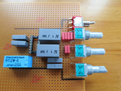

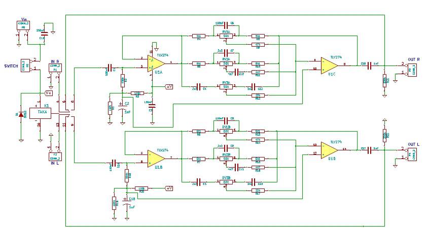

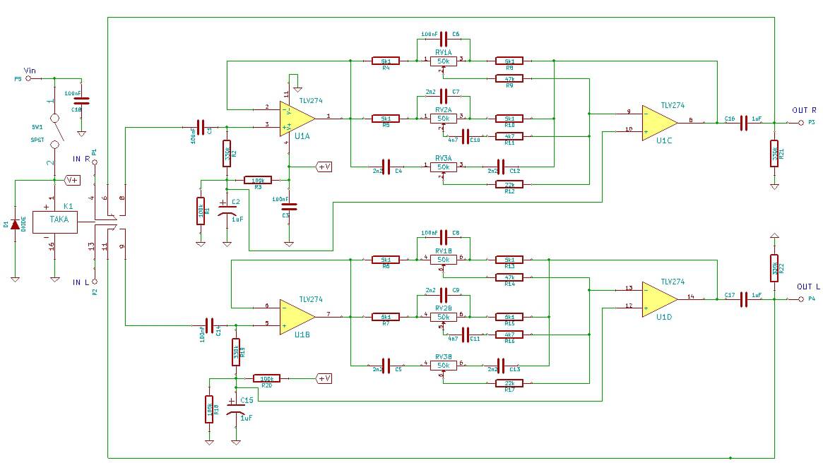

Heb het schema van de toonregeling in KiCad gezet, en de stereo uitvoering getekend. Het idee is dat de hele schakeling op 6.3V werkt, met de schakelaar wordt er spanning op de schakeling gezet en het relais bekrachtigd zodat de toonregeling er tussen zit. In 'rust' wordt de toonregeling gebypassed. De volumepotmeter is niet getekend, die komt voor de schakeling te zitten.
Misschien dat de 330k op de uitgang eruit kan om de 100k die al op de ingang van de ECC83 niet verder omlaag te brengen.
Al wat componentjes aangeschaft, met name MKP C's en Alps lineaire potmetertjes. Even wat 'droog passen' , denk dat het moet kunnen.
Moet er nog footprints aanhangen, en dan kan ik iets van een layout gaan tekenen om definitief te kijken of het past (weerstanden moeten er ook nog bij op, en in- uitgangpennen). Past het niet is smd nog een alternatief.

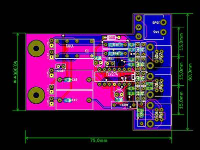

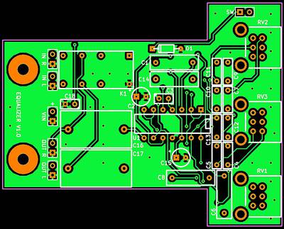

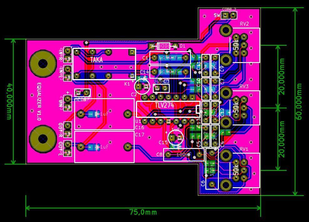

Footprints gemaakt, opzetje voor een layout getekend.
De buitenmaten van de print is wat ik beschikbaar heb, beperkt dus. Heb al besloten de weerstanden in smd uit te gaan voeren, zitten op de onderkant. C's zou ook nog kunnen, maar op zich past dit wel.
Wat niet past zijn de potmeters met de schakelaar ernaast, de print kan niet breder dan 60mm worden. De potmeters hebben een asje van 6mm dik, de kleinste knoppen die ik zie zijn spantangknoppen met een diameter van 15mm. Zouden nu dus strak tegen elkaar komen. Denk dat de schakelaar eraf gaat, monteer ik wel ergens in het front. Potmeters kunnen dan wat uit elkaar en dan moet het passen. Als iemand nog een adresje weet voor knoppen kleiner dan 15mm houd ik me aanbevolen..
Maar dat wordt een volgende keer, het is mooi weer geworden, tijd voor een :beer:

Je hebt niet veel uitsturingsreserve met die enkelvoudige 6,3 volt.
Berichten: 15170
Re: Keukenproject
Moet ergens vandaan komen.. maar denk dat het meevalt, heb de schakeling op exp. bord opgebouwd.

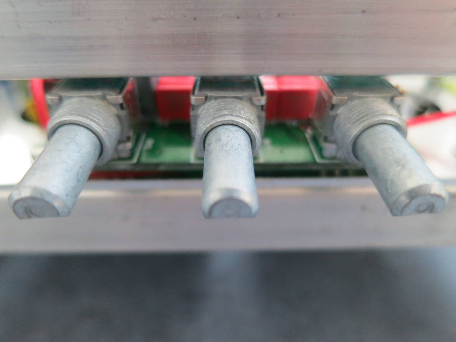

Schakelaar (om de toonregeling aan/uit te zetten) is van de print af en vervangen voor een headertje.
De potmeters kunnen verder uit elkaar nu, 20mm tegen 15mm wat het was.

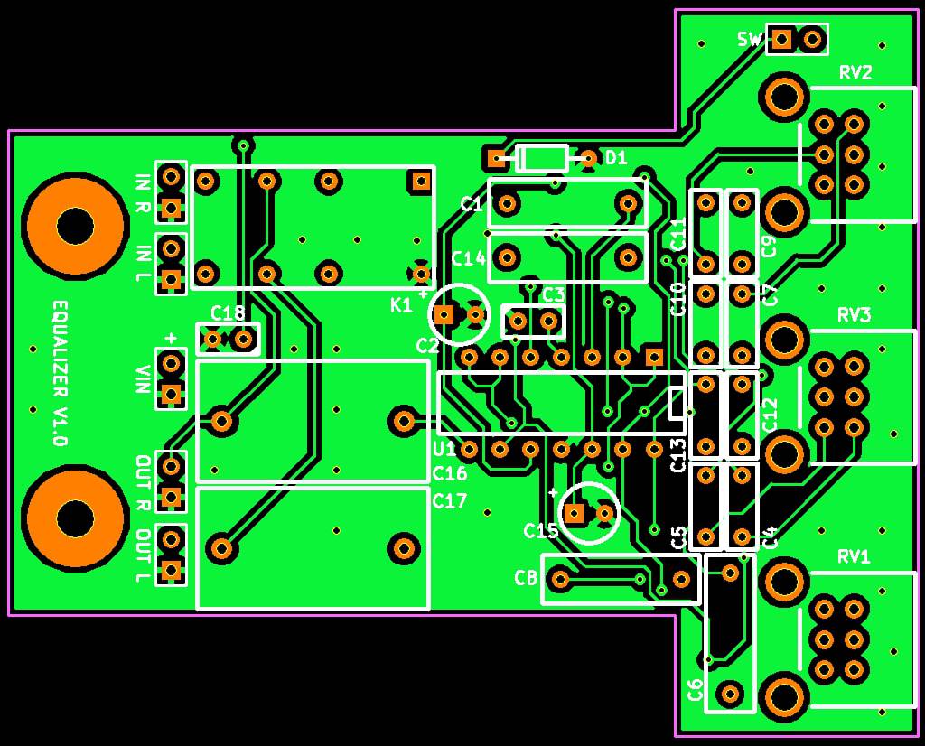

Printje verder afgeroute, silk goed gezet, dit moet het worden. Top:
Bot:
Kan het printje gaan bestellen en ondertussen verder met bedraden, eerst is de gloei aan de beurt.

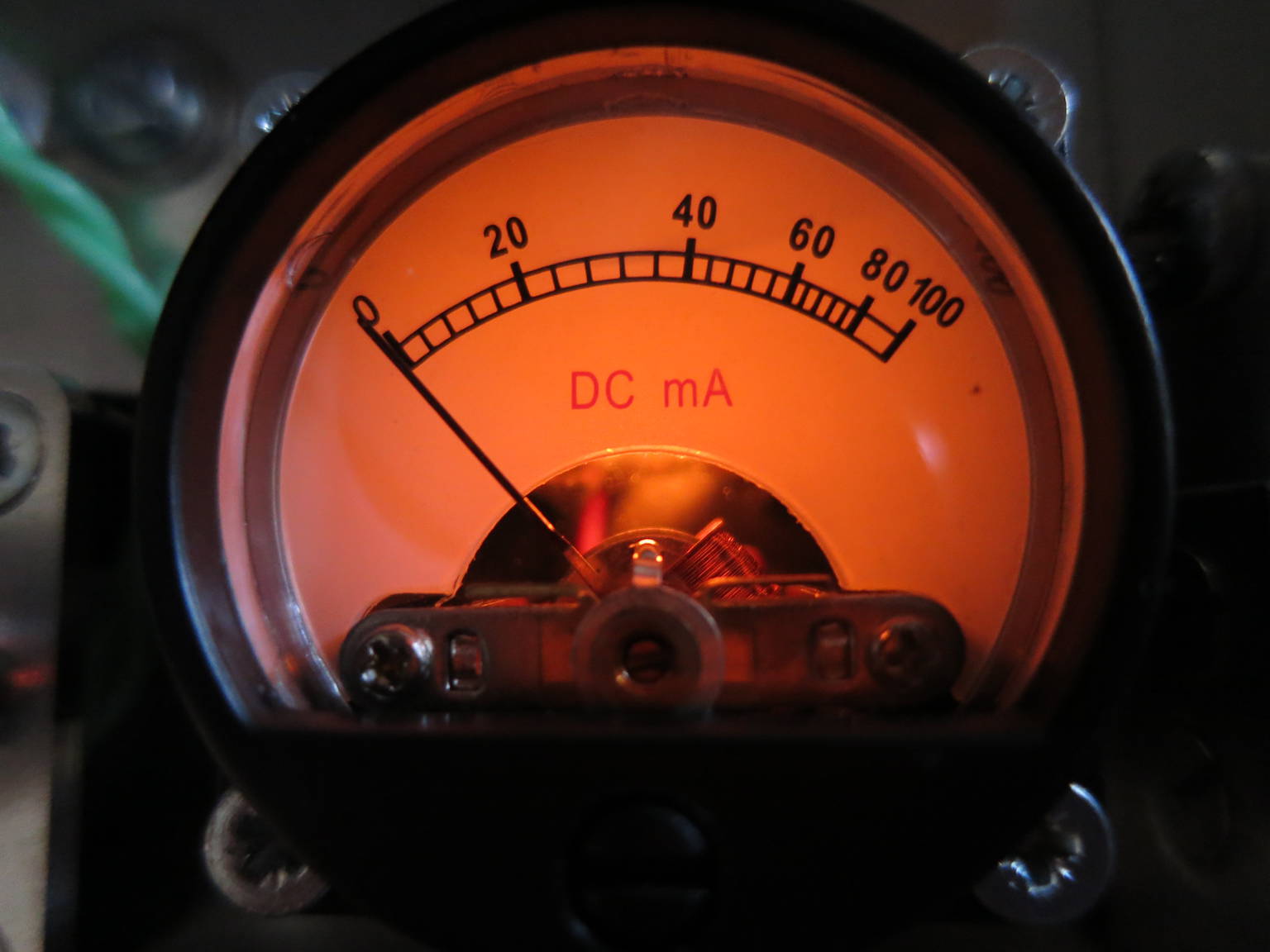

Verlichting van de ruststroommetertjes ook gelijk aangesloten.

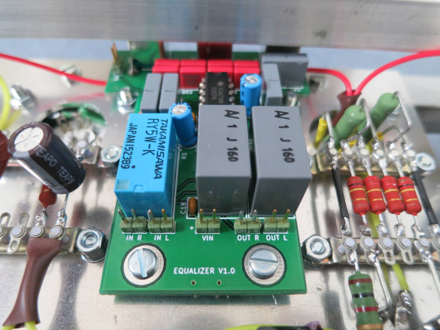

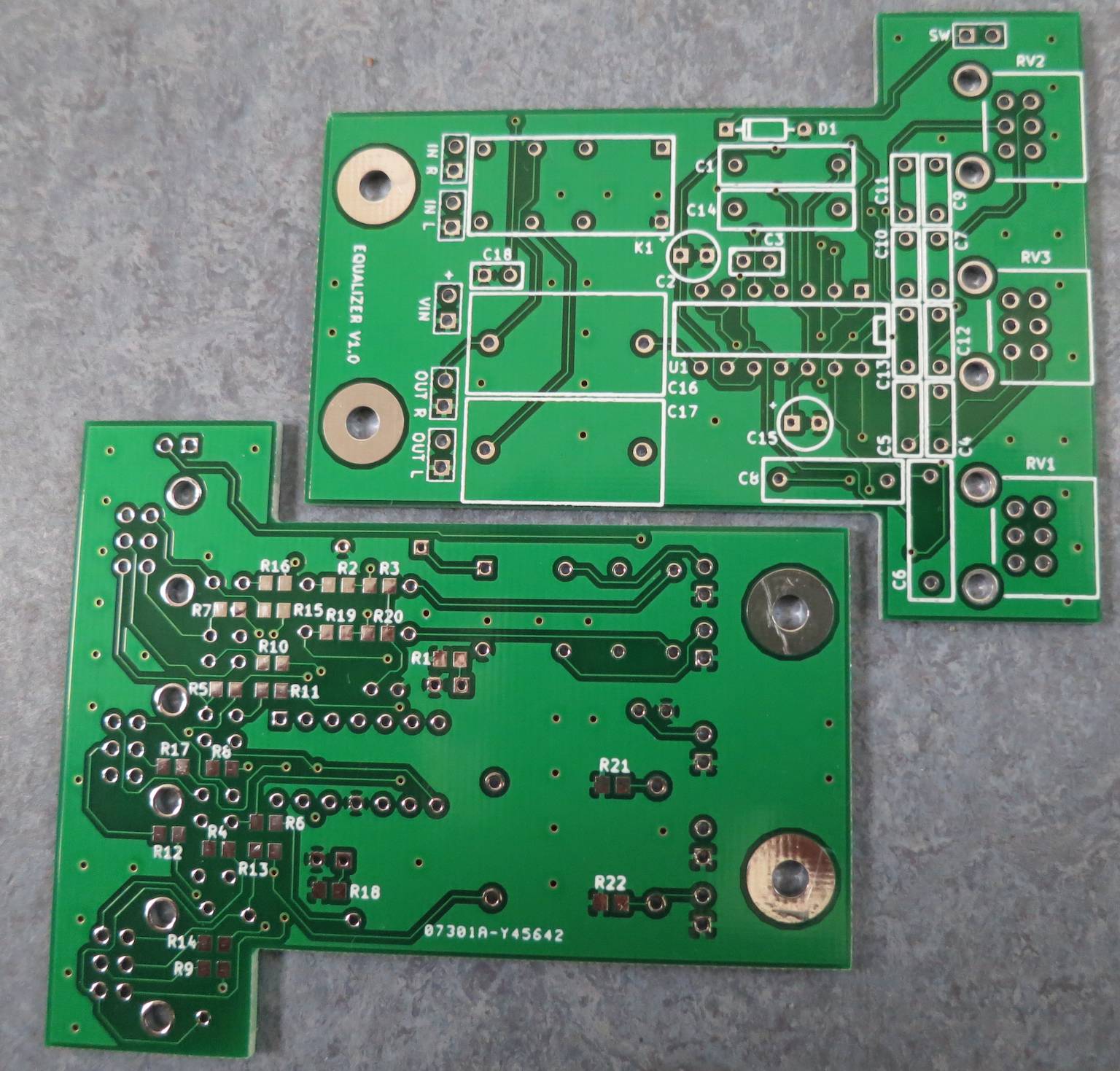

Post uit de People's Republic of China, we kunnen aan de slag.

Mooie printjes weer.
Maar wat mij opvalt is de grote van de soldeer eilandjes.
Die lijken wel erg klein zo.
Heb je daar wel voldoende oppervlakte om een goed contact te houden.
Berichten: 15170
Re: Keukenproject
Ha George,
Footprints worden normaal gesproken in de industrie gemaakt volgens IPC richtlijnen, IPC-7251, IPC-2221 en IPC-2222. Zoek hier maar eens op als je dit interessant vindt, hier is wel eea van te downloaden. (Footprints kun je in 3 klasse's maken, 3 density's, gaat wat te ver om het hier helemaal uit te leggen, voor dit soort printjes kun je uitgaan van klasse 2 / density B, standaard level).
Hoe bepaal je dan de grootte van een plated through hole met pad:
Bepaal eerst je minimum hole size, dit is de maximum draaddikte van je component + 0.2mm. Kun je uit de datasheet halen, maar je gaat niet voor elke weerstand de datasheet bekijken... meten, je meet bv 0.75mm draaddikte, ga je uit van 0.8mm maximaal, je hole size wordt 1mm.
De pad buiten de hole noemt men annular ring, hier is een minimum dikte voor van 50um. Dit keer 2 is 100um, 0.1mm. Volgens IPC gebruik je vervolgens 0.5mm om een goede soldering te krijgen, dus je telt simpelweg 0.5 + 0.1 = 0.6mm bij je hole size op voor de juiste pad grootte. En dat is wat ik hier gebruikt heb :D
Dus:
Holesize = max lead diameter + 0.2mm
Padsize = holesize + 0.6mm
Berichten: 8107
Re: Keukenproject
Bedankt Barry, weer wat geleerd . :D
Tot nu toe deed ik dat eigenlijk altijd een beetje op gevoel.
Keek eigenlijk meer naar de verhouding van de draad dikte.
Bij grotere gaten een grotere annuler ring.
Ik zal de ipc richtlijnen eens opzoeken.
Vind zulke dingen altijd wel leuk om te weten.
Berichten: 15170
Re: Keukenproject
Groter mag hoor, maar IPC is een industrie richtlijn en dit zijn minimale waardes. Grotere pads kost meer tin en oppervlak, en de layouter is altijd op zoek naar ruimte.... Met kleine pads kun je nog wel eens ergens tussendoor routen.
Voor onze hobby boeit tingebruik natuurlijk niet zo en vaak hebben we wel de ruimte, maar dan weet je wat je minimaal aan moet houden.
De pads lijken klein, maar in een doorgemetaliseerde verbinding zit de lead in het hele gat door gesoldeerd. De pad 0.6mm zorgt dan samen met de doorgemetaliseerde verbinding voor een goede las.
Nog iets wat op de foto goed te zien is dat de gaten niet overal mooi in het midden zitten. Typisch product van een prijsvechter als iTead. Voor deze toepassing goed genoeg, daar is de prijs ook naar, ook hier zijn klasses in.

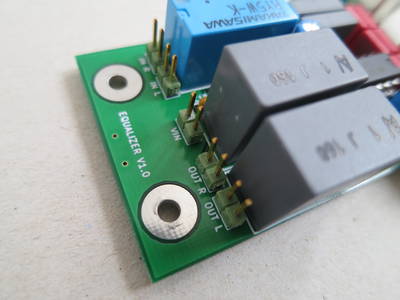

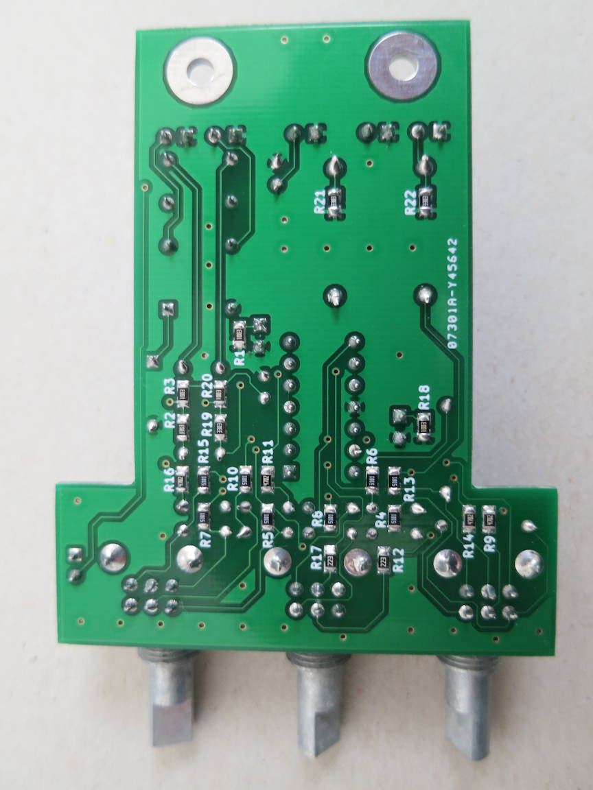

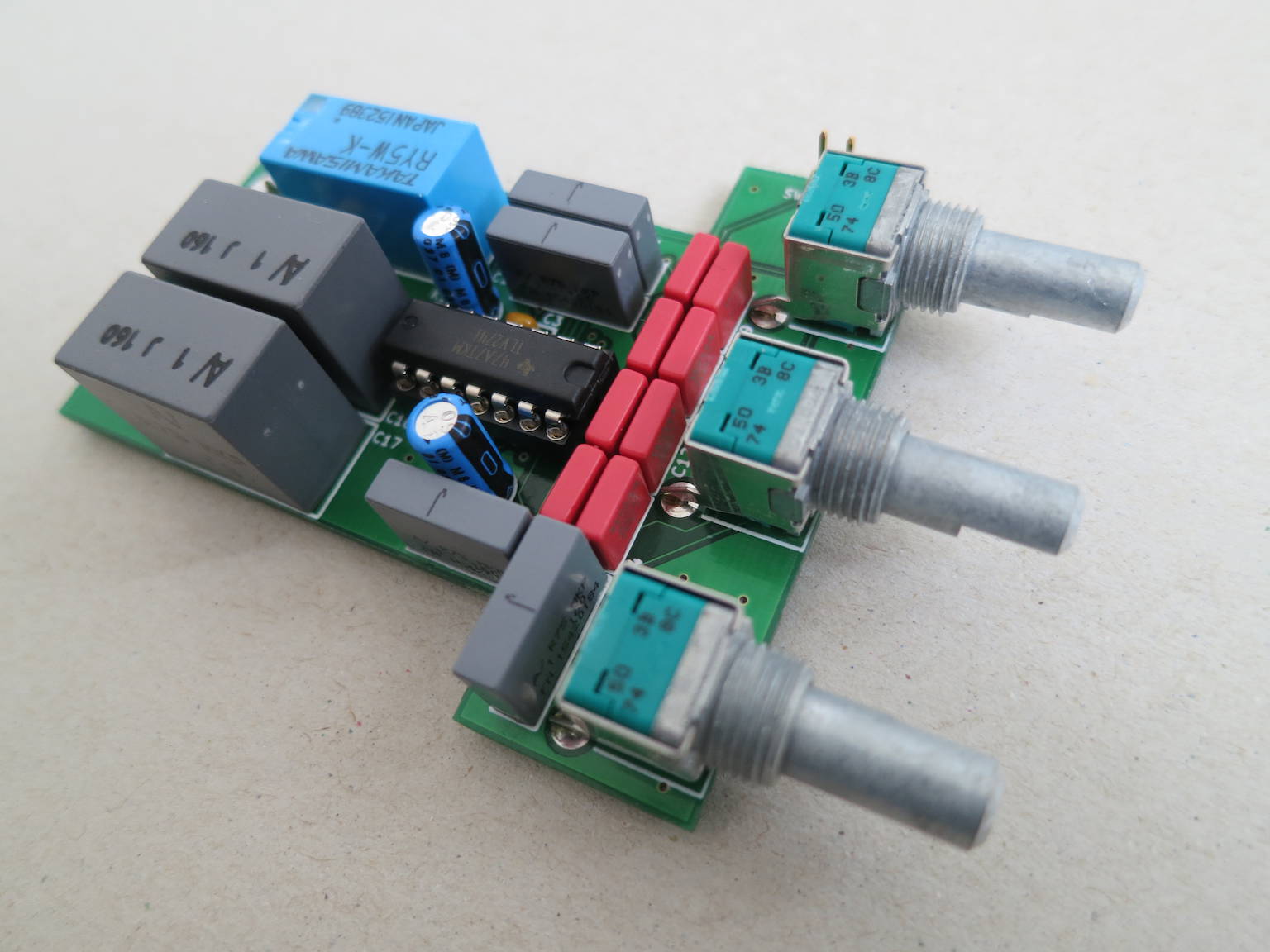

Printje opgebouwd:

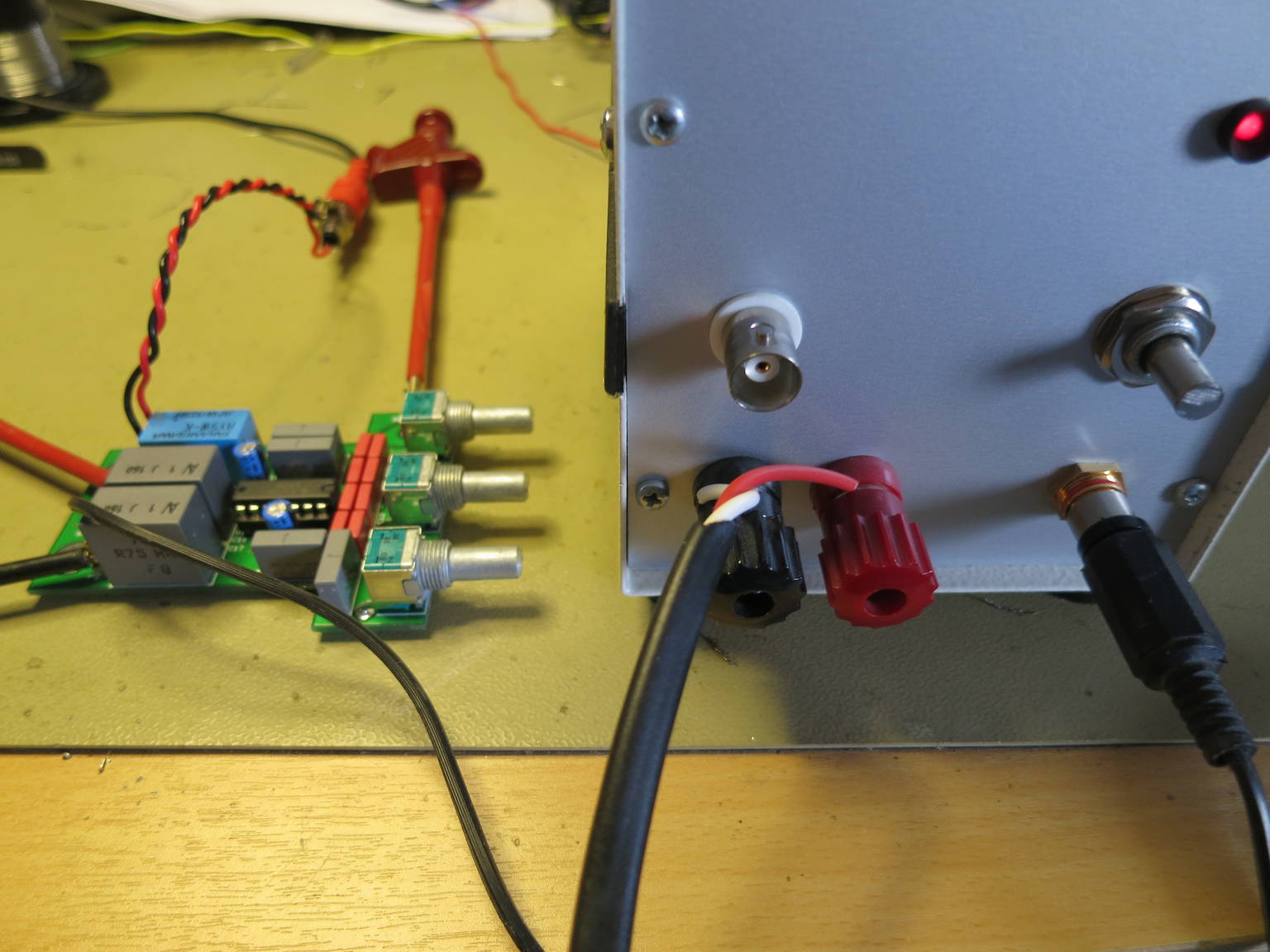

En een testopstelling gebouwd, werkt :D In normale toestand wordt de toonregeling gebypassed, in aktieve toestand is er 'toon te regelen' . De schakeling (met relais aktief) vraagt 40mA.
Kan het printje nu bij de versterker gaan inbouwen.

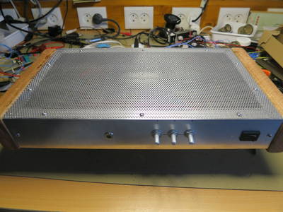

Printje ingebouwd in de versterker. De potmeters worden vastgeschroefd in het front, nu nog ergens ruimte voor een aan-uit schakelaartje vinden.

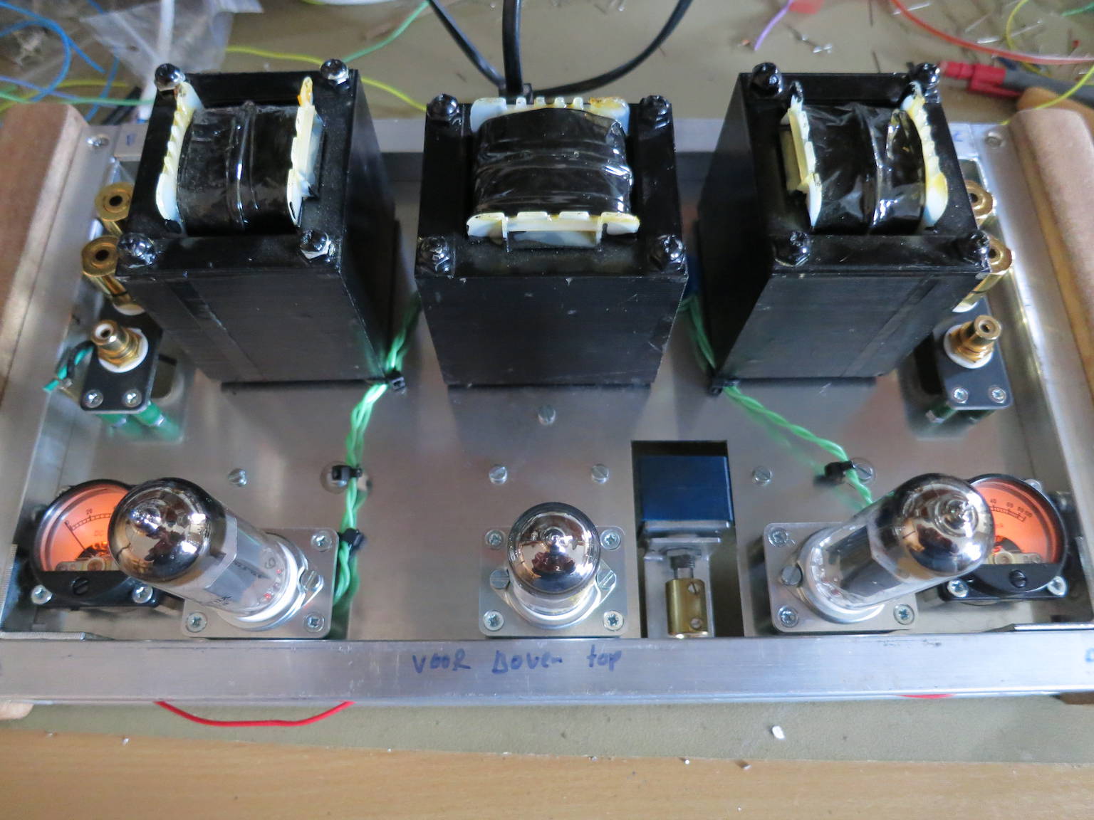

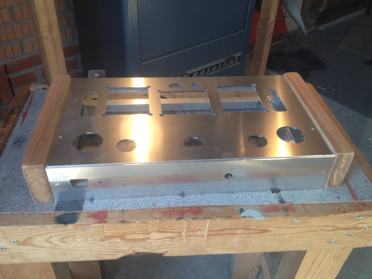

Re: Keukenproject

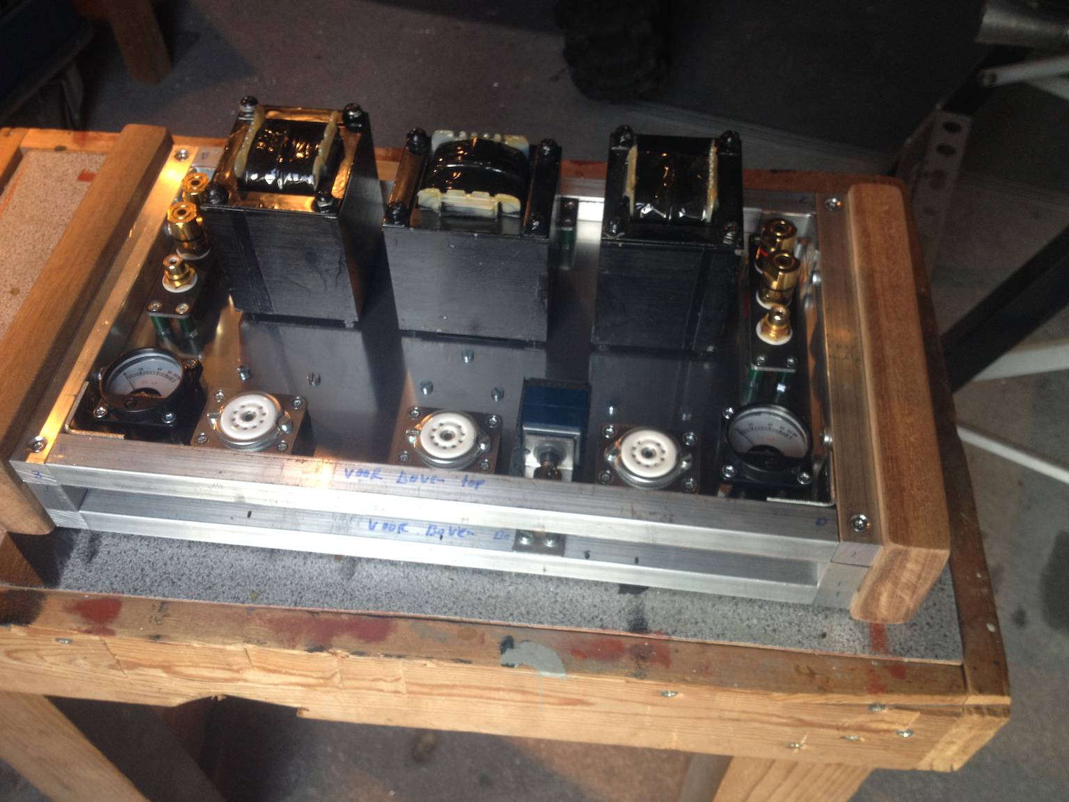

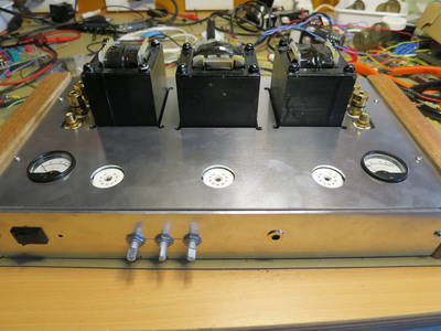

Lezers van dit feuilleton, ook hier gaat niet altijd alles over rozen. 2 fouten gemaakt. Ten 1e ben ik vergeten om de gaten te boren/tappen aan de bovenkant van het frame waarmee de bovenplaat vastgeschroefd wordt. Trafo's staan hiervoor in de weg, dus die moeten er eerst weer uit. 2e fout is dat de schroeven waarmee de houten zijpaneeltjes vastzitten geschroefd precies op de plek zitten waar net genoemde schroefgaten moeten komen. Om dit te herstellen, gaten wat 'opschuiven', moeten niet alleen de trafo's eraf maar moet alles eraf, meters, plaatjes waar de in- en uitgangen op zitten, etc. Het is niet anders, hele bliksemse boel uit elkaar gehaald en de schroefgaten gemaakt. Om verdere vergeetacties voor te zijn maar vast al het mechanisch werk gedaan. Het ziet er dan zo uit:
Enige wat nog moet is een gat in het frontpaneel om een schakelaar te bevestigen die de toonregeling aan en uit kan schakelen, moet ik nog wat voor selecteren. Denk dat het dan verstandig is het plaatwerk te gaan spuiten zodat dit een tijd kan uitharden, in de tussentijd kan ik verder met bedraden van het geheel.
