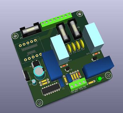

Re: TDA7293 Parallel New SET Amp
Hoi Barry,Barry2001 schreef:Old school die laatste printmet de dremel, niks mis mee, vaak zo gedaan.
Je layout, waar dient C3 voor? Als dit bedoelt is voor de regulator, ook bij de regulator plaatsen, bungelt er een beetje bij zo, doet niet veel. Of als ontkoppeling voor de voeding van de 4027, dan daar plaatsen. Beter is het misschien om er gewoon 1 bij te plaatsen. Elco's komt minder kritisch, maar die 100nF's direkt op het te ontkoppelen object plaatsen.
Er gaat iets mis met de footprint van Q1, BC547. Je hebt de collector aan gnd hangen, moet emitter zijn. Q2 BC557 idem, zit verkeerd om.
Late reactie maar had even meer tijd nodig om hier in te duiken.
De 100Nf Ctjes ga ik aanpassen en is een goed punt. Voor Q1 en Q2 heb ik nog eens goed gekeken en lijken me juist te zitten.
Q1 is een BC547 en is een NPN daar hangt de Emitter aan GND kijk maar in het schema op de print is dat de rechtse TO!
Q2 is een PNP en zit ook juist op de print de linker TO.
Of mis ik iets kan ook natuurlijk.
Ha George,

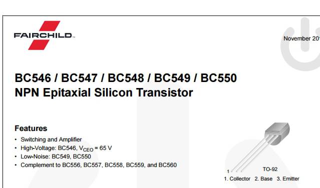

Datasheet BC547, NPN:
Platte kantje links, pootjes naar onderen, collector zit boven aan.
Jou pcb:
Platte kantje onder, pootjes naar onderen, collector zit dus links, en die hangt aan gnd wat niet juist is. Je hebt nou de emitter aan D1 hangen, en die moet aan gnd.
Zit dus 180 graden geroteerd, Q2 BC557 PNP precies zo.
Groeten, Barry
Jou pcb:
Groeten, Barry
Jou pcb:
Groeten, Barry
Zijn toch gelijk George? Platte kant links, van boven naar beneden c-b-e. Pootjes naar onderen
Idd. maar erg verwarrend allemaal.Daarom liet ik de andere zien, de Amerikanen doet 't net andersom.Barry2001 schreef:Zijn toch gelijk George? Platte kant links, van boven naar beneden c-b-e. Pootjes naar onderen
En bij sommige zitten de drie pootjes niet op een rij maar in een driehoek, geeft aansluitingen als bij de TO-18.
Of 't niet op kan, ook nog drie op 'n rij met de middelste voorgebogen, stijl TO-18.
Om de verwarring verder te zetten, zijn er zelfs nog met de collector in 't midden

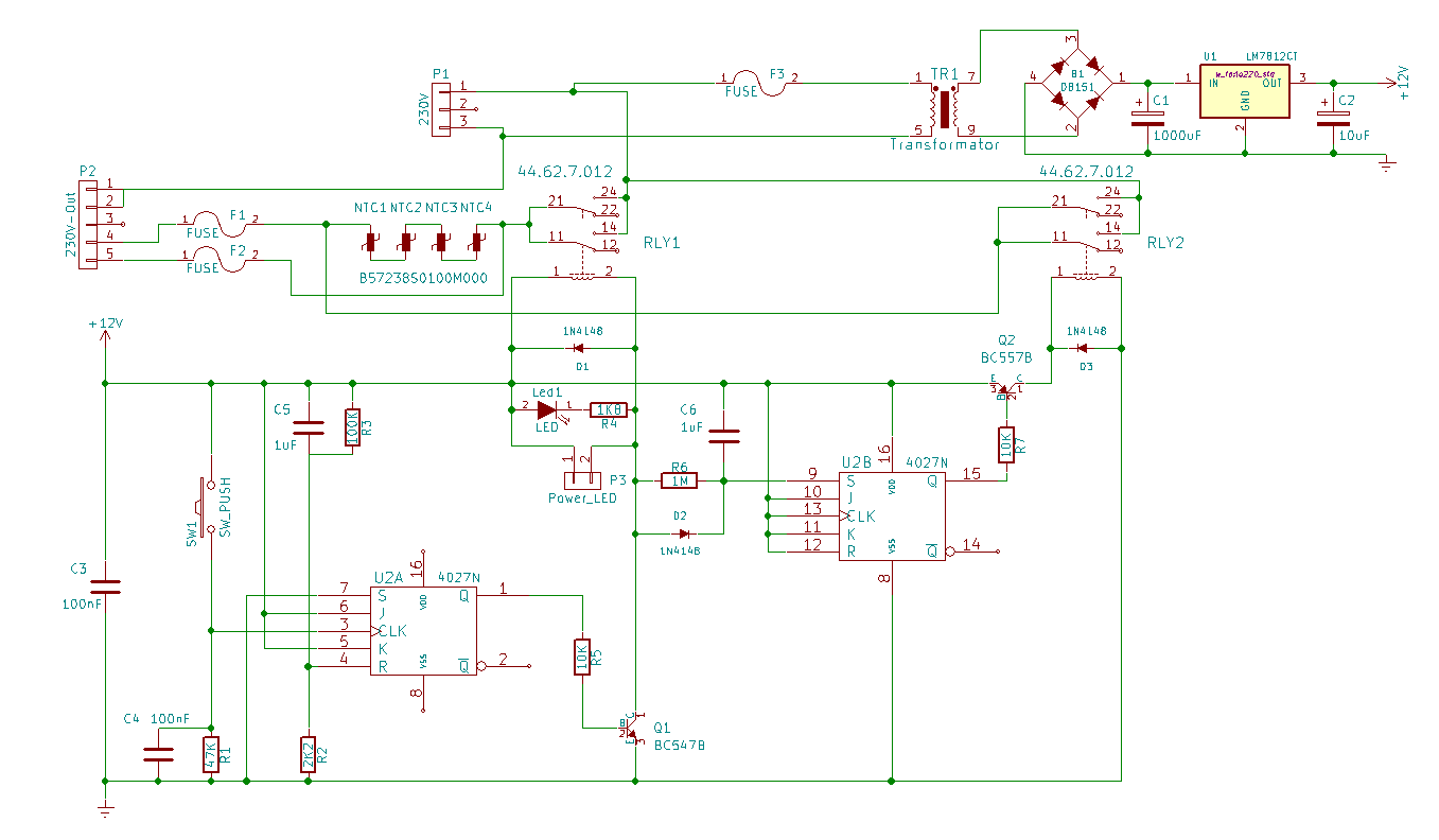

Vanavond even lekker bezig geweest en alle op en aanmerkingen verwerkt.
De schakeling heb ik opgebouwd op een experimenteer boord en die werkte goed.
Deze printen lijken mij dus klaar om besteld te gaan worden.
Jammer alleen dat ik net een bestelling bij onze afhaal chinees heb gedaan.
Bij de volgende ronde mag deze dus mee.
- De transistoren zijn omgedraaid
De relais zijn vervangen door een type wat een grotere afstand heeft
Er is een leeg gat op de aansluit kroonstenen gelaten om de kruip afstand te vergroten
en er zijn wat zekeringen toegevoegd

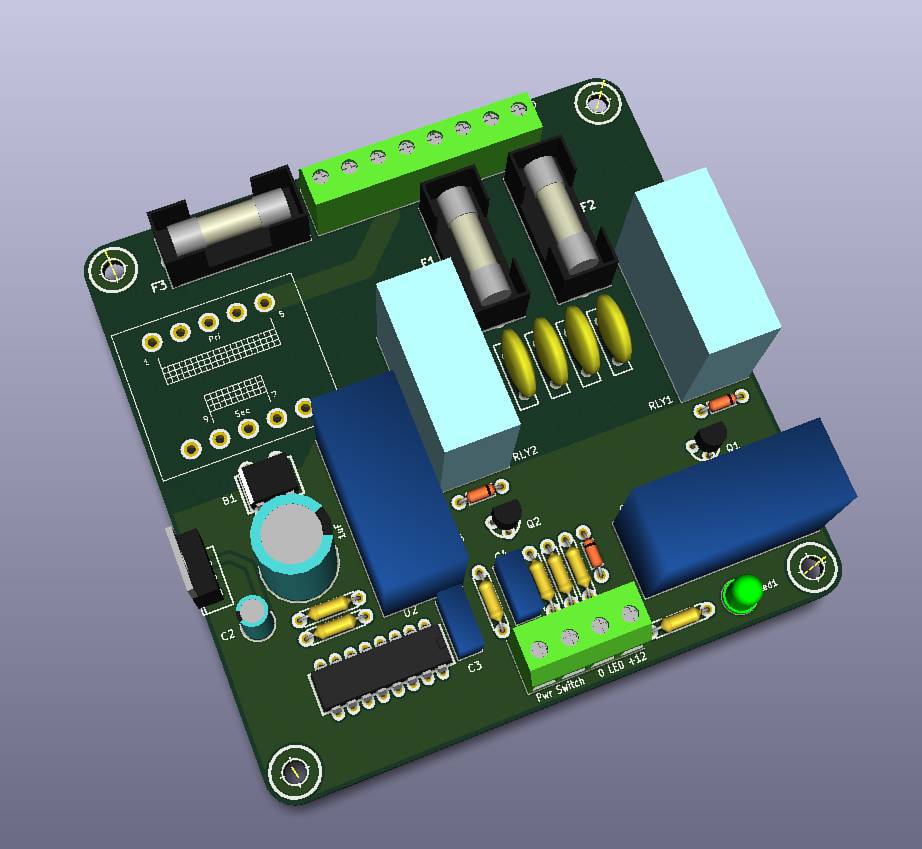

Ha George,
Beter! transistoren zijn ok zo. Ik weet niet wat je in silk wil laten afdrukken, denk eraan dat de minimum lijn dikte bij iTead 6 mil is, 0.15mm: http://support.iteadstudio.com/support/ ... pcb-design . Lijkt me dunner bij jou, maar misschien is het wel goed.
PCB layout is nou eenmaal het ziften van de mug, geen showstopper maar toch: de led zit omgedraaid. Platte kantje is kathode, die moet via R4 naar Q1 toe.
groeten, Barry
groeten, Barry
Eigenaardig, in 't schema staat ie goed.Klopt dan de onderdelen tekening niet ?Barry2001 schreef:PCB layout is nou eenmaal het ziften van de mug, geen showstopper maar toch: de led zit omgedraaid. Platte kantje is kathode, die moet via R4 naar Q1 toe.
Footprint (waar ook silk aan vast zit) is omgedraaid, in het schema zit het goed inderdaad.
Vreemd ik ben een nieuwe lib aan het opbouwen die lokaal op mijn pc staat en niet afhankelijk is van de kicad library. Blijkbaar zitten daar toch nog wat foutjes in.
Zal daar beter op moeten gaan letten.

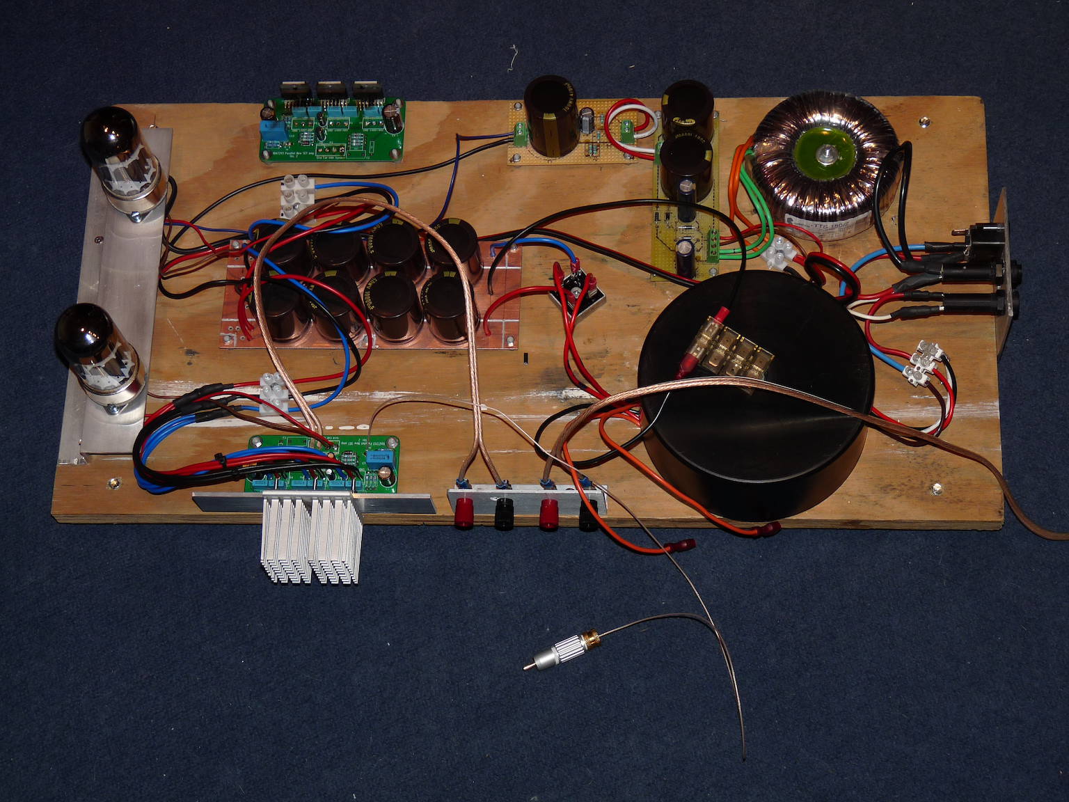

Afgelopen week lekker bezig geweest en heb een stereo versie op een plank gebouwd.
Alles gemeten en het hele verhaal zag er prima uit.
De metingen zagen er netjes uit en de plank eigenlijk ook wel. Ondanks dat ik een klein koelprofiel heb geplaatst werd deze niet eens heet tijdens de belasting. Ik kon tot 93 watt gaan aan 9 ohm en dan werd hij wel redelijk heet maar tot een watt of 10 was er nauwelijks verhoging te merken.
Na dat alles was ik erg nieuwsgierig geworden hoe dit nu zou klinken.
Dus het hele verhaal in de set geplaatst en de spanning erop.
Dat viel dus even tegen, niets anders dan brom. vermoedelijk een aardprobleem dus ik opzoek naar de dader.
eerst maar eens voelen of er niets warm wordt en toen de boel uit gezet.
Vervolgens heb ik de zekering van de hoogspanning er uitgehaald om te zien of de brom niet daar vandaan kon komen.
gelijk weer de spanning op de TDA's gezet en ja de brom was stukken minder maar nog wel aanwezig.
Weer voelen of er niets warm werd en op het moment dat ik het koelprofiel aanraak een behoorlijke knal en ja hoor de boel in de brand.
Snel de spanning eraf en het vuur uitgeblazen.
Man wat stinkt dat.
Dit was namelijk vrijdagavond al gebeurd maar vanavond ruik je het nog steeds.

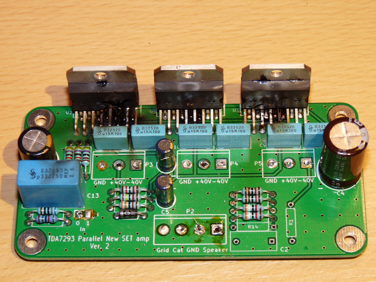

Natuurlijk voor de ramptoeristen onder ons wat foto's van de ravage. Er is uit de linker TDA een behoorlijk stuk uit en de andere 2 zijn ook niet meer te vertrouwen. Ook is het negative spoor dat naar pin 8 loopt redelijk heet geweest.
Deze gaat naar de buffer driver en de Bootloader in de TDA.
Aangezien de Buffer niet gebruikt wordt zal er dus door de bootloader wel redelijk wat stroom gelopen hebben wat hij dus niet aankon.
Niet goed dus.
Vreemde is dat ik zou verwachten dat dit door de stroom uit de buizen kwam maar die waren dus uit.
Mogelijk heb ik te kort gewacht dat en nog spanning uit de elco weg liep en daarmee de boel te snel heb ingeschakeld.
Ander optie is de ingang.
Die hangt namelijk niet aan aarde, mogelijk dat daar via de interlink een potentiaal is gaan lopen wat de boel zo scheef getrokken heeft. Volgende stap wordt dus eerst maar een nieuwe print opbouwen en testen.
Dan hoop ik wel het probleem gevonden te hebben zo dat ik toch eens wat geluid uit dit ding kan gaan halen.
Aangezien ik vermoed dat de aarde het probleem is van de brom wil ik wel over stappen naar een andere trafo.
Ik heb deze nu gebruikt maar die heeft slechts een set windingen voor de 30V.
Ik heb hier nog 2 andere jonges staan van 800VA die 2 x 30V kan leveren zo dat ook de voeding wordt opgedeeld.
Daar zal ik dus toch eerst de opstart vertraging voor moeten bouwen.
Ik hoopte stiekem om die niet te hoeven bouwen met deze lichtere trafo.
Helaas maar het is niet anders.
Eerst vanavond maar een nieuw printje op bouwen.
- Barry2001
- Algemene moderator
- Berichten: 15172
- Locatie: Hengelo
Apart George, omdat het wel op de plank gewerkt heeft. Wat is er in je set anders, zal toch iets met potentiaal te hebben. Of belast je 'm anders? Eerst dummy en nu speakers?
Inderdaad de belasting is anders eerst de dummy slechts op een kanaal en bij het kapot gaan mijn Maggies op bijde kanalen. Dat geld ook voor de ingang, bij de test was er slechts een aangesloten.Barry2001 schreef:Apart George, omdat het wel op de plank gewerkt heeft. Wat is er in je set anders, zal toch iets met potentiaal te hebben. Of belast je 'm anders? Eerst dummy en nu speakers?
Vandaar dat ik nu dacht de ingang mogelijk het probleem was.
