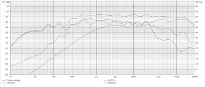

Zo ziet het er uit met de meting in boxsim geladen.

Alle 3 de units gewoon prallel geschakeld?
Berichten: 28472
Re: Een klassieke 3-weg met Eton units... Tijd voor een filt
Lijken wel dansende hoogspanningsleidingen Dre!
Hier kunnen we echt niets mee.
Daarom wil ik deze ook niet laten zien. :mrgreen:
Alle 3 de units apart gemeten.
Maar ATB staat boven op de pc en niet op mijn laptop........

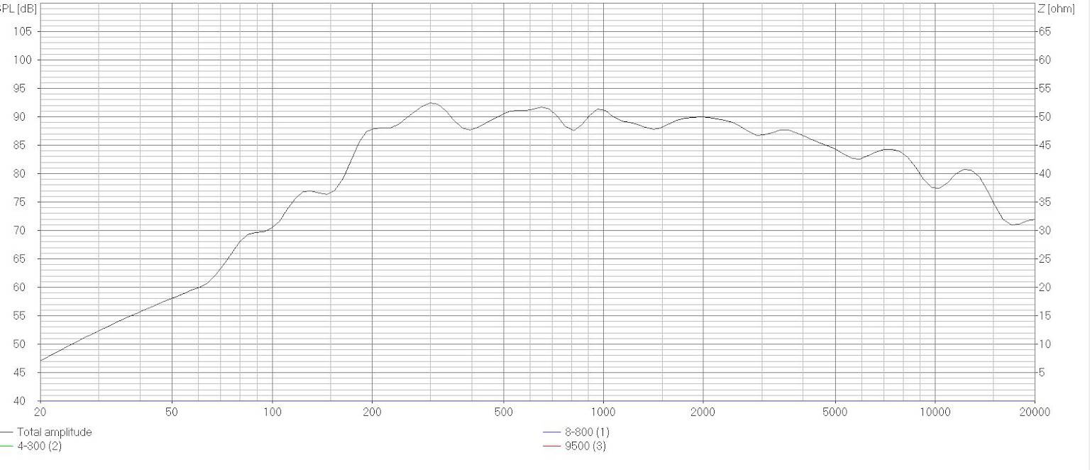

Closerange gemeten, of op een afstand? En -indien op afstand gemeten- is de microfoon tussentijds verplaatst of is de lokatie gelijk gebleven bij het meten van de units?
En met parallel bedoel ik in boxsim zelf.
Nee,gewoon los gemeten units op 1 meter.

Als ik de lijntjes goed volg, vraag ik mij eigenlijk af wat de toegevoegde waarde van de mid is.
Da's zeker zo!

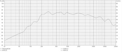

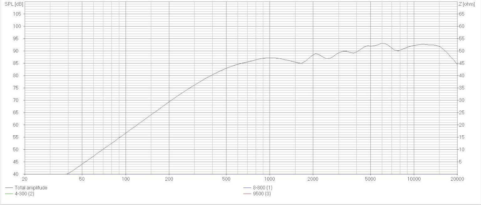

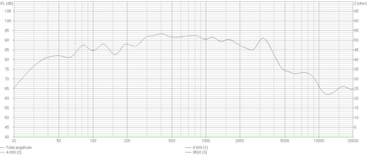

Hier de losse metingen met Boxsim.
