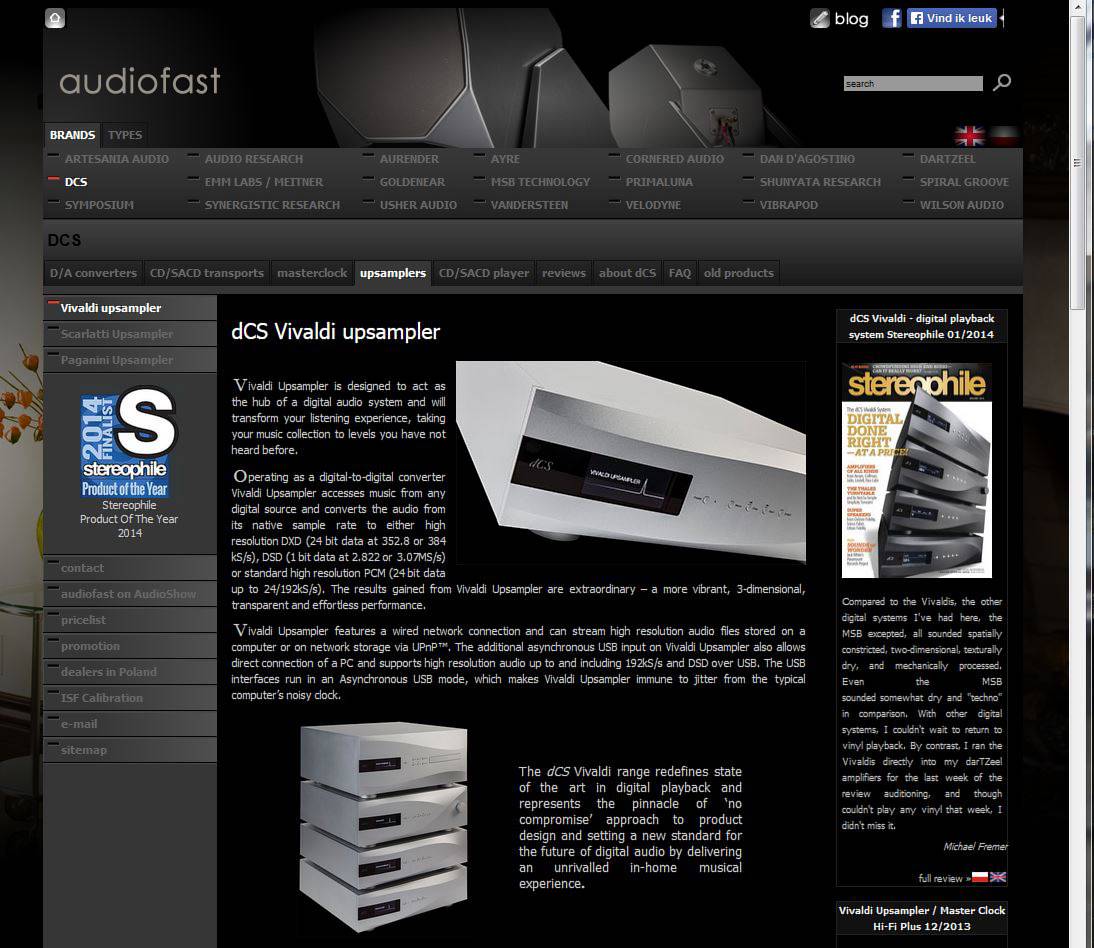

Ik kwam nog een leuke foto tegen van de dCS DAC, ongeveer het summum van het digitale domein.
Er lijken wat overeenkomsten in te zitten. :-$
Alleen 2x die Xilinx :shock:
En deze jongens hebben als ik het goed heb de methode ontwikkeld van DoP.
http://www.dcsltd.co.uk/products/vivaldi-upsampler/
Maar weer eens verder bestuderen. :mrgreen:

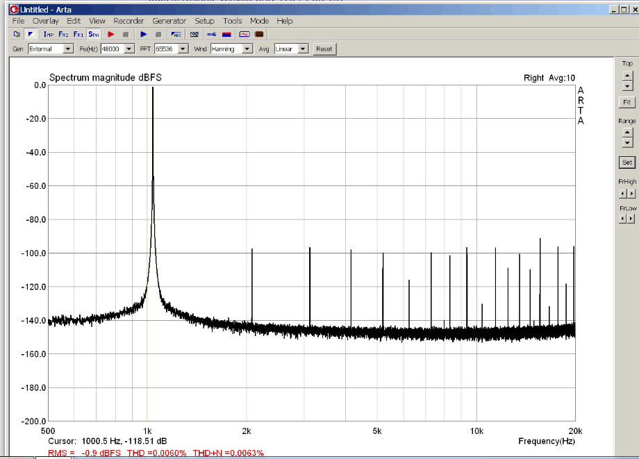

Re: Ladder +++
Als ik de vervormingsmetingen zie in de eerste post in:
http://www.diyaudio.com/forums/vendors- ... 4-khz.html
wordt ik echt niet vrolijk......

Low level doet geen enkele R2R DAC het goed, da's het manco van het concept, vandaar de overstap naar delta-sigma DACs.

Een gigantische bende even en oneven harmonische vervorming.
Als vergelijking de Hypex DLCP en dan ook nog via de AD converter:
De Soekris:

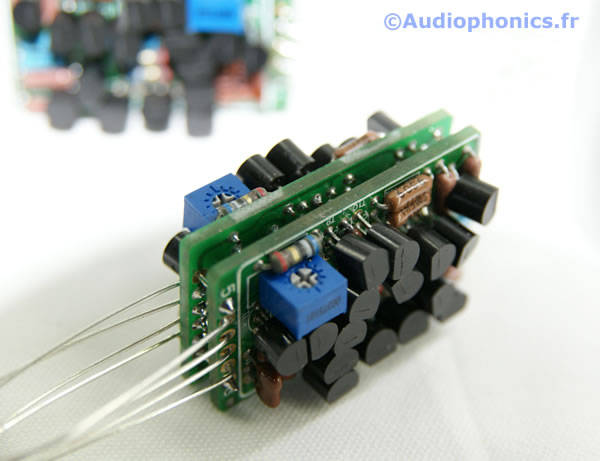

De Burson modules zijn eigenlijk ook een vorm van hoe het was vroeger.
ds23man ik wordt niet gehinderd door enige kennis.... Maar je vergelijkt een plot met -20 dB 5 kHz (dlcp) met een plot -0.9 dB (!) 1 kHz (soekris ladder). Volgens mij geldt dan iets van appelen en peren....

Dan heb je eerste zin niet goed gelezen. De DLCP heeft slechts een vervormingspiekje bij de eerste harmonische. De Soekris een hele rits even en oneven. Die zie je ook terug in de -60db meting. Heeft niets met de uitsturing te maken maar wel met de non lineariteit van de ladder.
