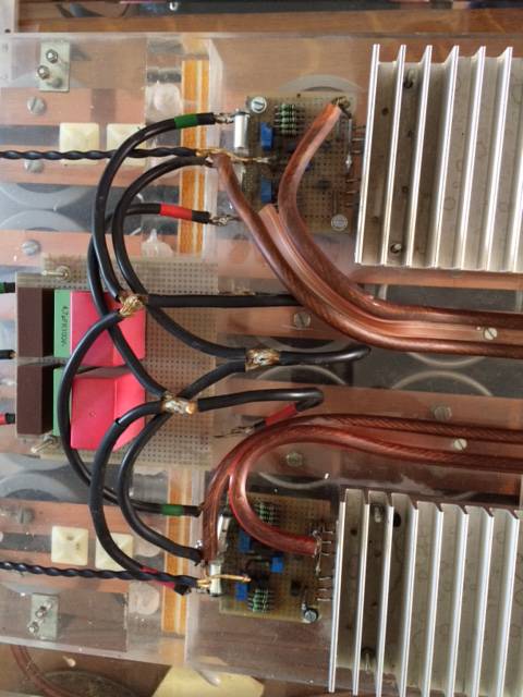

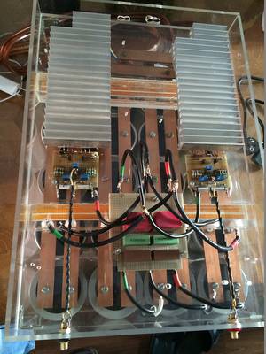

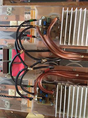

Ik ben in ieder geval reuze, reuze blij dat Peter de versterker onderhanden neemt.
In de layout wordt wel wat gewijzigd ten opzichte van de huidige situatie. Waarbij de eerste drie wijzigingen ook nog voor verbetering moet zorgen op audio vlak (aldus Peter). Het vierde punt is vooral optisch en praktisch van aard.
1. De print in het midden met de condensators verdwijnt, deze condensators kon Peter nog kwijt op de versterker printplaatjes.
2. Daarmee verdwijnen ook de dikke stroomkabels, die de drie prints verbinden
3. De getwiste spoelendraad gaan we vervangen voor een dunnere twist, afgeschermd met Teflon
4. De luidspreker kabels (Van den Hul) zaten nu direct gesoldeerd op de prints. Dit gaan we voor iets soepelere luidspreker kabel vervangen, die dan van de print naar een paar gemonteerde binding posts lopen die op de achterkant van de versterker gemonteerd worden. (zie foto 2)
Ik zal zeker nog foto's plaatsen van het uiteindelijke resultaat. Maar zoals eerder gezegd, hulde aan Peter! =D>
Re: Second opinion Hiraga 'Le Monstre'
Dat is niet helemaal correct, die blijft lekker zitten :D
Wat ik gedaan heb is een paar kleine condensatoren bijplaatsen direct op de print. De zelfinductie van de voeding aansluitdraden zorgt ervoor dat zonder die condensatoren de versterker op het randje van instabiliteit staat, is ook logisch. Met aangesloten belasting is het geen punt, maar zonder is het tricky.
Dit is een behoorlijk breedbandig ontwerp met een -3dB punt ca. 3 MHz. Dan komt zoiets extra kritisch.
