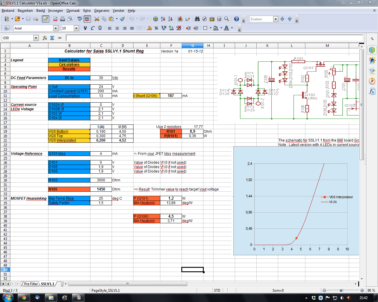

Er is een excel sheet beschikbaar waarmee je de warmteontwikkeling kunt berekenen.
Berichten: 8119
Re: De Pass labs Pearl 2.
knuisje schreef:
En knippie plakkie:
Ik wil de Salas bordjes aan de zijkanten monteren.
Hoeveel warmte zou dat geven?
Zou een hifi 2000 kast zonder koelribben genoeg zijn?
De tekening is trouwens voor een kast met koelribben.
Ook wil ik wat stalen schotten er tussen zetten,misschien beplakt met afscherming.
klopt hier is de berekening.

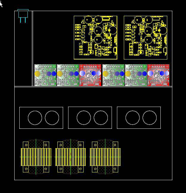

De indeling zou ik overigens anders doen.
Je kunt inderdaad een afscherming plaatsen en daar dan gelijk de shunts op monteren.
Ik heb ff een tekeningetje gemaakt met wat ik bedoel.
Ik stel hier vragen zodat ik verder kan maar dat is blijkbaar niet meer te doen. :roll:
Dit topic mag van mij op slot.
Kom op Dre,
Er zijn altijd mensen die lopen te zieken.
Maar gewoon metaal schermt voldoende af zowel magnetisch als tegen EMC.
