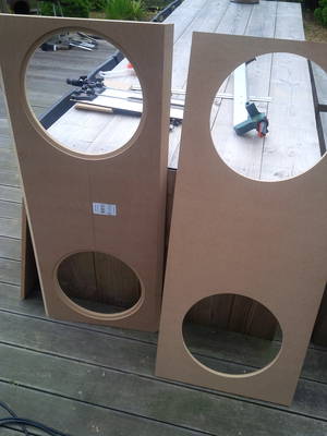

Zo, vandaag dan toch nog maar even de zaagtafel en de bovenfrees naar buiten gegooid en een beging gemaakt met de test baffle. Omdat ik nog niet weet welke fullrange ik ga gebruiken eerst alleen even de gaten voor Eminence gemaakt. Toch weer een beetje voortgang in het project :mrgreen:
Berichten: 14141
Re: OBALAPAP
groot voordeel van een OB, je bent al bijna klaar nu!
Berichten: 12407
Re: OBALAPAP
Niet iedereen maakt een OB uit gemakzucht :wink: :mrgreen:
Berichten: 14141
Re: OBALAPAP
Ik vond het ook wat simpel, vandaar dat ik er nog vele hardhouten latjes tegenaan had gegooid, je moet ook niet te snel klaar zijn natuurlijk! :mrgreen:
Berichten: 28473
Re: OBALAPAP
Oh, vandaar de verkeerde schroeven! :mrgreen:

Locatie: Medemblik
Re: OBALAPAP
Bericht door MickRS »
Nice! 8)
Blijft de baffle uit een stuk bestaan, of wordt daar ook nog de zaag in gezet?

Sterker nog, ik heb al heel wat kastjes in elkaar geschroefd, maar mijn open baffles echt netjes krijgen bleek uiteindelijk een stuk lastiger dan die kasten. Millimeterwerk, want alles blijft zichtbaar... :shock:
Had ik eigenlijk ook niet voorzien. :lol:

MickRS schreef:
Nice! 8)
Dit is de test baffle, maar misschien ga ik die uiteindelijk wel recyclen :mrgreen:
